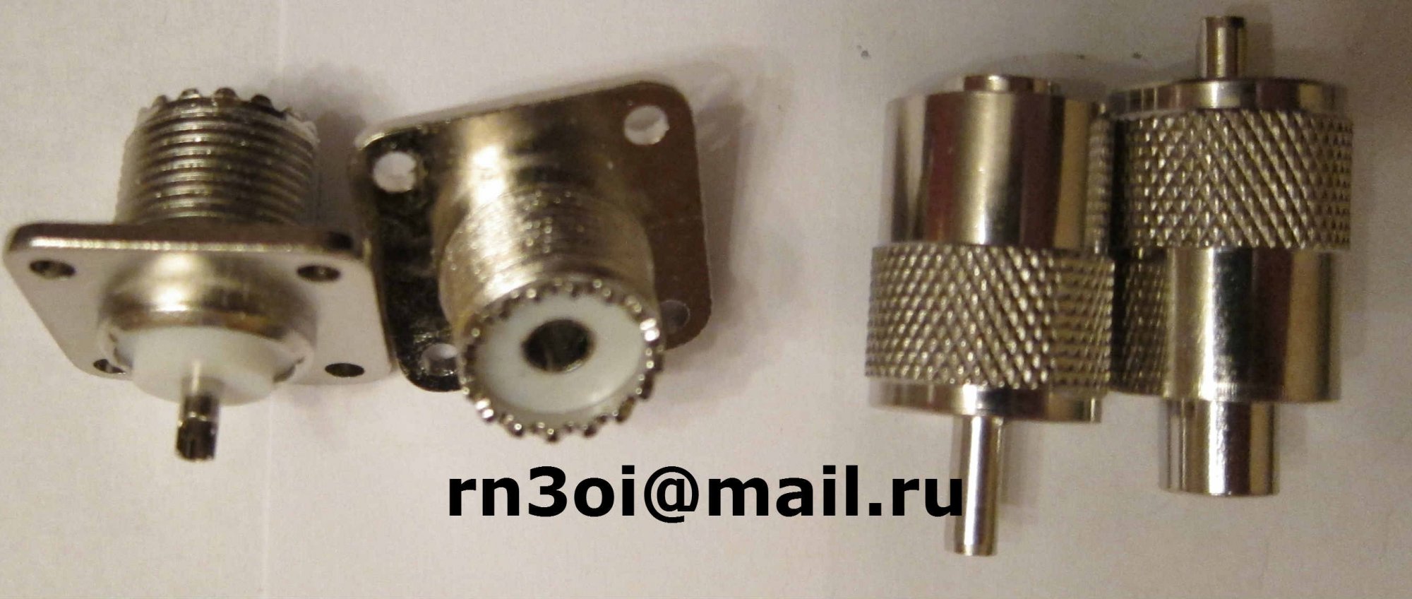

Володя Осокин, который торговал ра р-рынке разъёмами и кабелями, придумал убойный вариант соединения для колоночных проводов. Щас фотку найду. Суперский разъём.
Внутри такого разъёма позолоченный стаканчик, в который шикарно входит пустотелый пружинящий трубчатый разъём- штырек под пайку к проводу. Найду в каталоге- покажу.
Контакт стопудовый, крутить не нужно. С обратной стороны разъема просторное место под пайку вывода выходника. Мы используем ту часть, что на фото слева. правый разъем не нужен.
А поскольку розетки и вилки в Канадщине не круглые а плоские, нет опасности по запаре сунуть колонки в розетку.

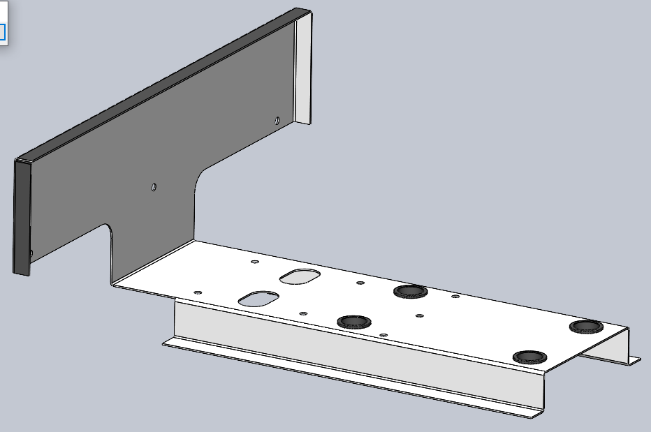

Крепление трансформаторов. Поставил на бракеты, разгрузил поддон, есть куда провода раскладывать. У трансформаторов выводы снизу.
Пришлось маленько усложниться, но в целом в рамках допустимого
Козырный ход, все сетевые и анодные провода лягут в короб , закроются от наводок на соседей.
а там почти вся сеть и высоковольтка сядет в стальной короб, что как мне кажется есть гут.

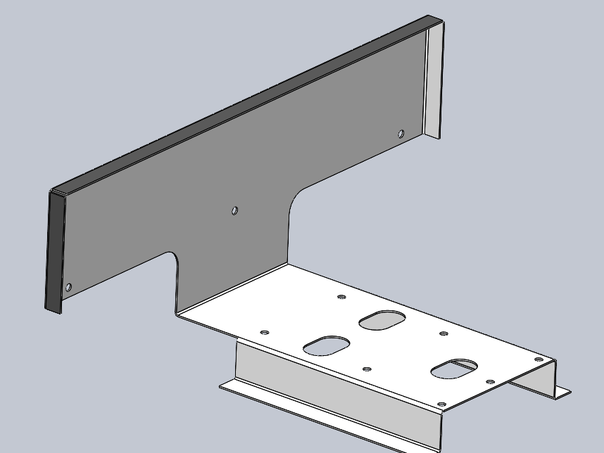

На сегодня наверное все изменения. Продольное сечение результата
В поддоне люк.
Класс! Лаконично и удобно. Чувствуется профессионализм разработчика.
Хорошо когда есть проф резка/гибка/окраска.
Интересно, сколько будет стоить изготовление.

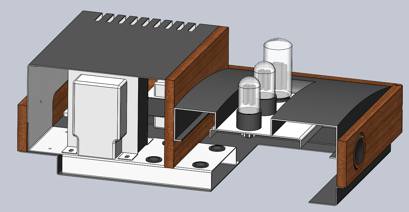

Крепление металл - дерево.
Надо продумать. Особенно что будет видно. Чем гармоничнее конструкция, тем больше есно бросается в глаза мелочь неудачная.
А скажи, индикатор "зеленоглаз" 6Е5С у тебя в теории или есть живой и рядом? Планка с лампами по-видимому, будет на четырех стойках винтиться к поддону?
Индикатор пока в проекте, ищу где взять, поэтому сделаю базовый вариант с регулятором громкости, а позже тупо заменю подсборку в готовом. Под планку с лампами резьбовой крепеж уже изначально запрессован в верхнюю фигурную панель. Железо от окончательного изготовления задерживает только комплектация. Она в пути, и некоторые размеры висят в воздухе не позволяя закончить развертки.
Чтобы два разА не вставать и модератору работы не добавлять, отвечу на вопросы.
Изготовление железа и цена: сильно зависит от гибки. Мелочи погну на ЧПУ прессе сам, там настройки минимум. Если и промахнусь не беда. А вот поддон и крупнное отдам на сторону. Углы поддона я сам не сложу, однозначно. С бракетом под силовик и крышкой аналогично. Цену если интересно - выложу инвойс.
Крепление металл -дерево: а что там можно придумать, кроме шурупов изнутри? Вроде предусмотрел. Остатки отверстий разложу ближе к изготовлению.
Я возюкаюсь так долго потому, что вручную потом косяки править это удовольствие ниже среднего. Гденить вылезет бу-бу, будет до кончика хвоста обидно.

Лампе не будет мешать верняя панель?
Будет, еще как. Предстоит легкая хирургия. Вот поэтому и ненавижу без модели железо заказывать. Но тут пришлось. Я был не совсем уверен, что после сварки крышку не поведет, пришлось делать по эскизу заранее, бо без этой крышки остальное прорабатывать бессмысленно. Collateral damage, фигле...иначе никак.
PS второй вопросик - это отверстия под шурупы изнутри.
3/8 от кромки дерева, нормально. В дуб пойдет без проблем
Слева вопросик стоит. Рука подлезет шуруп закрутить? По этому и спрошивал про крепление. В таком деле одно тянет другое. Это прикрутил, другое не могу. Наоборот...результат тот же. Мелкая проблема иногда выливается......Не завод-гигант, кучу макетов доводить до тямы.
Не люблю крепёж внутреннй, как не думаешь, а обязательно вылезет невпехуемое.
Если сварщик тупой. Когда не знает, что такое встречно-паралельный шов. Крышка на прихватках, это не в листе блин вырезать, а потом вварить "как было".
