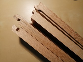

Я, чтоб не заморачиваться со стыковой сделал перед-зад шире.
Использовались дубовые ступеньки из маркета и ручной фрезер с китайскими фрезами.

Ну а под 45 углы запилить?

Без торцовочной маятниковой циркулярной пилы не сделать.
Когда приходили молодые столяры после ГПТУ, бригадир давал задание "вот бруски, ножевки получили, стусло есть, сделать угол 90гр. Делали..... есно не то пальто, то щелки, то угол маленько не того. Потом бригадир брал ножевку, на глаз, без разметки отпиливал, складывал бруски - идеально. Дальше вопросов не было "кто в доме хозяин".

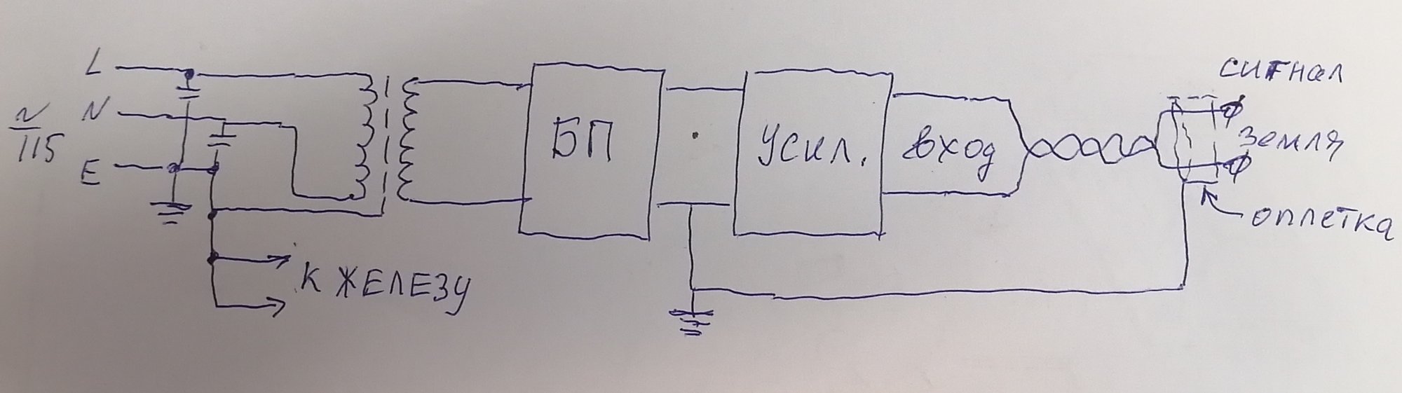

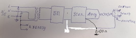

Погляди, вот так взлетит? Сигнальная земля отдельно, с нулем не соприкасается, идет шиной внутри.
Взлетит, но сложнее, с общей точкой земли у катодов входных ламп - проще. Там же и корпус. И к каждому потребителю кидать двужильный кабель.

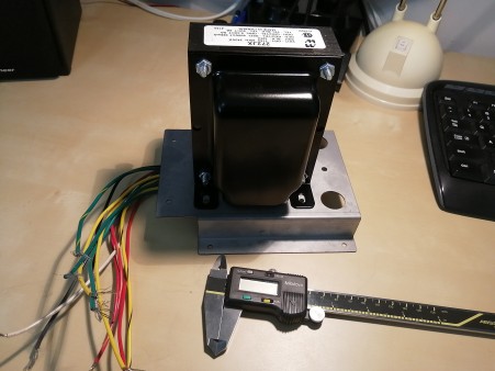

Пришла первая железяка. Поддон под силовой трансформатор.
С железом не все просто. Цена заказа излишне высокая.
Прийдется выкручиваться.

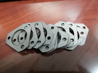

Тут понадобилось железо для усилителя но цена за полный заказ меня не устроила.
Ощем попробовал малые контракты с оплатой борзыми щенками (железом).
Как пошлО то хорошо :) Причем удовольствие обоюдное.
Заказчик не тренькается с инвойсами на мизерную сумму, я получаю что мне надо прям в тот же день. Вот сегодня крепеж для ламповых панелей в руки упал. Полчаса дел, и золотой ключик в кармане :) Просил 8 сделали 12. Им пофиг, чем на резке свободные места на листе забивать. Отходы в доходы :)

А представь, мне корпус под унч делал добрый приятель, у которого не было крепежа под октальные панельки. И что ты думаешь, он сделал? да копию твоих железяк, расточив крепежку для наших транзисторов. И вмуровал винты в шасси, под 120 градусов.
