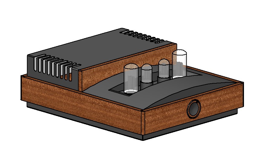

На вент. отверстия изнутри прикрепит (приклеить в реалии или...) изнутри мелкую-мелкую сеточку. Программа позволит это посмотреть на картинке? На всех усях промышденных через отверстия такой вид срамной.
По внешнему виду принципиально - всё.

Имхо, индикаторы здесь всю гармонию нарушат.
Если сильно хочется - в отдельный корпус (потом, когда-нибудь).
smile_6smile_6smile_6
вот и мне так показалось почему-то. Ну не лезут они сюда, не их это ящик.
Запихать насильно - цыганщина будет.
Дальше изменения только мизерные планируются.
Работу изнутри покажу пару раз, чтобы оплевали толком.
Хорошо оплеваный прототип в обработке напильником не нуждается.

Вот!!!! Щелей не хватало на кожухе. У итальяшей на кожухе несколько таких же пропилов и сразу вид живой и полетный.
Программа все позволяет, даже высококлассный рендеринг. Смысла как бы немного, что надо я и так вижу. А сетку да, непременно. Иначе потроха наружу будут торчать. Трансформаторную крышку прийдется ставить на магниты. Ненавижу головки винтов в аскетичном дизайне.

А как тебе идея предика рядом, с индикаторами на фейсе? Этот корпус уже идейно завершен, всякая мулька будет как седло корове.
Крышку ставь на пары для акустических грилей, там шарик и стаканчик, на трении держатся.
магниты лучше. У меня много удачных наработок на эту тему.
И магниты всякие есть.
Индикатор люминесцентный - ему магниты как серпом по фаберже, свернет экран набок.
прям с языка снял :)
Мысли по эфиру передаются, чтоли....
Или подставочка под унч либо рядом на полочке, в едином дезигне. Анодное и накалы можно с усилителя взять, кабелем сзади, ручка громкости на преде, усилитель- там грубо 2-3 ступени уровня и всё.
А кто смотрит на индикатор? И что он показывает? Громкость которую ушами слышно или 500Вт для неспалить динамики? Совершенно не нужный узел. Это не уровень записи в майфуне или КСВ в антенне.
Мода такая на раритет. Так раньше он настройку на станцию показывал и не дергался как чумачедчий. Цыганщина.
магниты только в усилитель. Тут аскетичный дизаен диктует: на визуально видимом - никакого крепежа. Задняя стенка в зачет не идет, там если аккуратно, то можно.

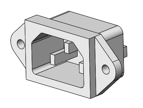

сфоткаю свой сетевой разъём, он мне куда больше нравится, чем эти комповые. Но для безопасности землю заводить на третий провод , значит, ищем разъём на 4 тычки, вместо двух.
ламповая панелька ставится на переднюю панель заднего бокса с трансформаторами , лампа 6е5с висит горизонтально между лампами драйвера (посередине) , на картинке убого , но думаю мысль понятна .
в жизни смотрицца красиво и оригинально , если найду фото как выглядит покажу , я так ушник делал
Корпус называю внутренне -собачья морда, чтобы понятнее. Так вот, ежели сделать ей глаза по углам кожуха , тем более, место есть под индикаторы. Или щель у верха крышки , под пару пальчиковых 6Е1П, рядом, тоже неплохо, в провале между выходными лампами видны будут.
Или- безумный вариант- в центре регулятора уровня - наш индикатор, а регулятор-кольцо вокруг индикатора.

В общем покрутил модельку.
Резюме - садится глазик в регулятор громкости, как влитой. Малость цыганисто, но сильно хочется :) Мне не на выставку, а для собственного употребления. Перетряски только изнутри, непринципиальные, внешне все остается, как было. В работу пока суть да дело пойдет со штатным регулятором громкости, просто оформлю как подсборку. Сделаю "глазик" - тупо выну из усилителя одну подсборку, и на ее место прикручу другую. Так будет правильнее.
