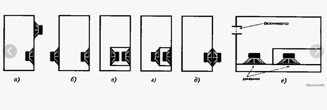

Если в общем, то "изобарик" это включение динамиков в корпусе друг за другом, при МИНМИАЛЬНОМ и герметичном расстоянии между ними. В таком виде эквивалентный объем уполовинивается, так же как и чувствительность, ну и сопротивление, конечно. Если динамики стоят в корпусе на противоположных стенках, то это уже другая конструкция и ее придется считать как два динамика в общем объеме.
все верно, вот только пока ничего посчитать невозможно без натурных замеров.
т.е. пуш-пул не изобарик и фокус с экономией объема не удастся? Пуш-пул это вариант "б", только оба магнита во внутрь

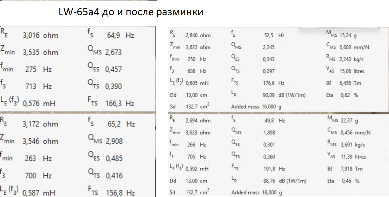

возможности сделать нет.
Есть измерения других энтузиастов, но по ним считать надо понимая, что после разминки очень сильно вниз уходит добротность (до 0,3), .
вот ссылка видео на ютубе по LW-65a4 из него показатели

Есть измерения других энтузиастов, после разминки очень сильно вниз уходит добротность (до 0,3), .
Ни капли не верю что у резины (это так) после небольших трепыханий добротность снижается от почти 0,5 до 0,3. ВРУТ.
Верить можно своим измерениям т. к. врать себе - глупо. Верить можно проверенным людям. А остальным, если результаты странные, верить не надо.
То есть нет компьютера с простой звуковой картой ни у вас, ни у кого из друзей? (телефончег - не компьютер). Неужели? Вот прогрэсс докатился.
Вы представляете себе процесс измерения Qts и Fs и что для этого нужно. Лучше результат полученный лично. Так там резиновый подвес?
Огорчу ещё тем что разминая и понижая добротность автоматически увеличивают Vas что в данном случае неудобно.

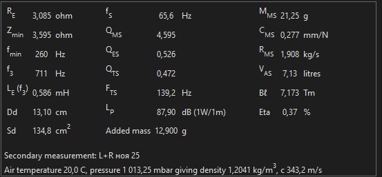

Ютуп закрыт, а изворачиваться не хочется. Я давно с недоверием смотрю на тамошние ролики и тошнит от несвязанного бла-бла-бла.

Добрый день Олег. Если вам захочется измерить, конкретно ваши динамики. То разомните их, погоняйте немного на синусе и можете привезти мне. Мы с вам проживаем в одном городе. Помогу в вашем нелегком деле.
Огромное спасибо! Я сейчас в командировки, вернусь на следующих выходных, тогда предлагаю и списаться.

Вопросы в другом: даст ли применение схемы пуш-пула экономию объема при использовании 2х динамиков (один объем, асинхронное подключение)? Как повлияет на басс?
Моя цель "выжать" максимум баса при минимуме объема
даст не столь ощутимую чтобы так заморачиваться,площадь диффузора остается как у одного динамика,а мощность катушек удваивается вот вам и прирост
лучше ставить динамики навстречу друг другу -меньше искажений за счет компенсации

Где-то слышал, что изобарик лучше всего работает в топологическом оформлении типа "бутыли Клейна", но о ней мало кто знает

Друг за другом в отдельной камере каждый .

Прекрасное знаю про взаимное копирование в сети, НО данные от разных людей, которые измеряли сами (даже здесь где-то есть тема посвященная этим динамикам).
Чем больше я вижу скороспелых измерений, тем больше сомневаюсь в необходимости ИМИ измерений вообще.
Например. Вижу что динамики стоят магнитами на столе. Не буду выведывать как измерялось, но ТАК измерять нельзя.
Вижу какие-то свинцовые (!) грузики и сразу вопрос - как их крепят? Какой-то клей вроде бы. Но надо и приклеить чтобы они не дребезжали, а грфик импеданса не приведёт, и чтобы снять можно было без повреждения бумаги. Задачка.
И сам себе вопрос - вот так и измеряли? А то что при мягком подвесе диффузор смещён - хорошо? Ну ладно, пусть тут большой ход диффузора и не страшно. но так не всегда. Но по личному опыту знаю что более точные измерения в ЗЯ без щелей, а с грузиками бывает разброс в разы.

Сама тема изначально бессмысленная. А вот что будет, если это-туда вставить, а вместо этого- вон то. А вы мне все быстренько ответьте. Очередные забавы юного теоретика.
Тут немножко путаница, сдвоенный динамик это не "изобарик".
Это просто динамик с в два раза более массивной подвижной, и меньшим эквивалентным объемом.
В изобарике, второй, "внутренний" динамик. создает для фронтального, в идеале, условия работы на бесконечный объем.
Но тогда внутренний динамик должен быть чуть более чувствительнее, чтобы сильнее сжимать объем, на который он работает. Чтобы действительно был режим изобарический.
Но тогда или сигнал должен быть больше, на однотипный внутренний динамик, или сам динамик должен быть чувствительнее фронтального при равном напряжении.

Да блин, что вы опять изучаете учебник?) Изобарическое включение (динамики или мордами друг к другу, или друг за другом в упор), требуемый объем уменьшается вдвое, чувствительность остается как у одного динамика, без разницы в параллель или последовательно.
Энергия, требуемая для смещения одного проводника и доя двух проводников остается неизменной.
Либо это открытие в физике, точнее закрытие закона Ампера, либо я не очень понял смысл текста. )))
F=BLI
Чтобы сдвинуть один проводник требуется ток I.
Для перемещения на ту же величину 2 не связанных механически проводников потребуется ток 2*I.
