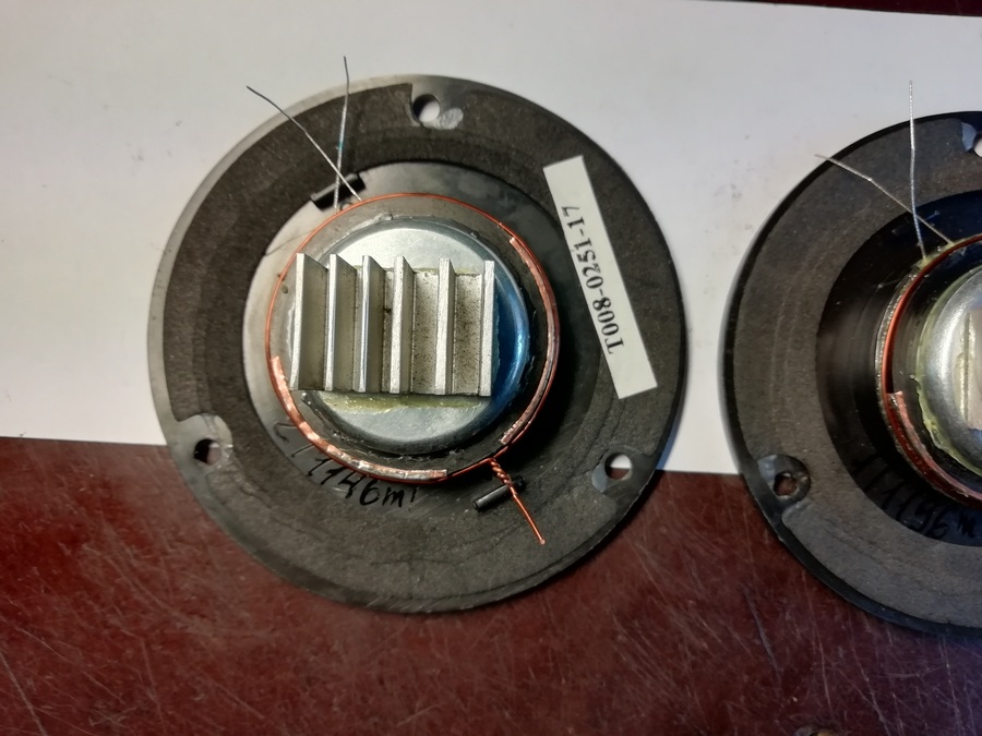

Вопрос с подачей сигнала на катушку буду решать так. Медь толщиной где-то 0,1...0,12
Кольцом ножниц прокатал медь по голому столу, а затем по плотному войлоку получив при этом полуокружность
Примерил её на головке
Нарезал четыре ленты шириной четыре миллиметра накатал из них четыре полукруглых полоски с буртиком под углом 90 градусов
Примерил
Нужна более точная подгонка под размер. Подходящей оказалась оправка, которую мне выточили для изготовления ВЧ головки на основе МС ямаховской акустики "Yamaha NS-021"
Где пальцами, где маленькой отвёрточкой, но закатал четыре полоски-контактных площадки как положено
Так как площадки будут приклеиваться на эбонитовое кольцо-проставку и чтобы не попалить его при пайке, эти площадки облудил обычным ПОС-61. Площадка прижималась к столу стальной оправкой меньшего диаметра. Концы площадки оставались свободными
IMG_20230216_110423.jpg IMG_20230216_110521.jpg IMG_20230216_111135.jpg IMG_20230216_111329.jpg
Устанавливать, приклеивать площадки на пищалки решил при помощи проволочного хомутика
который заранее был обтянут на подходящем диаметре
Площадки с внутренней стороны под клей Момент-1
И на пищалки под хомутик
Пока есть возможность - не сильно затянута проволока, устанавливаем как можно точней площадки по месту и затягиваем максимально возможно проволочный хомут. Диаметр провода 0,63 по меди, поэтому велика возможность его обрыва в месте скрутки.
Выступивший после затяжки клей убираем кончиком зубочистки.
Подготовив поверхности МС и плоскости радиаторов (проход радиаторов по мелкой наждачке и протирка спиртом)
Под клей и на свои места
Радиаторы как раз встают своими углами в границы окружности торца МС

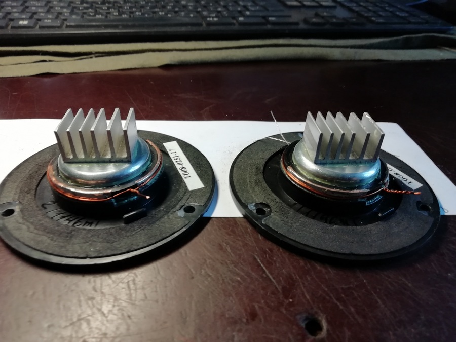

Оставлено всё на ночь. Утро принесло некоторое разочарование...
3,708
390
76
Радиаторы приклеены на специальный теплопроводный клей или просто на Момент?
5,301
6,849
233
Просто на Момент. Буду переклеивать.
5,301
6,849
233
В том, что контактные площадки приклеил слишком далеко от гибких выводов катушки. Их длины не хватило до площадок примерно 2...3 мм.
Пришлось их отклеивать и переклеивать ближе к выводам катушки.
Ну и радиаторы приклеил на Момент организовав неплотность между МС и радиаторами. Надо было на термопасту, а Моментом по периметру. В понедельник буду переклеивать.

Думаю радиатор не повредит как собственно и пользы может не принести.
будет польза если увеличить площадь
а более точные данные возможны после расчета .
пока что толщина ребер очень большая а площадь очень маленькая
... сгорит не успев рассеять
клея там быть не должно и если уж на пасту садить тогда скобой крепить сохранив контакт подвижным \ или клей что разумеется хуже

На толковые неодимовые пищики сзади на МС цепляют радиаторы. На винте, и с КПТ.

Да никак. Характеристики я снимать не умею, да и не хочу. Предполагаю, что данная пара будет работать не лучше и не хуже всех остальных пищалок подобного класса / рода / типа.
МС стандартная. Подвижка стандартная. Фланец один из многих.
Самодельные лишь: проставочное кольцо да "устройство" для подключения катушки к сигналу. Вот и всё.
Предполагаю, что данные ВЧ головки будут звучать довольно низко. На "Измерителе иммитанса Е7-15" при сигнале измерения в 1000 / 100 Герц показали:
Головка №1 R = 8.08 Ohm. L = 246 uH / R = 7.32 Ohm. L = 350 uH. Индукция в зазоре 1194 mT. Re=7.1 Ohm
Головка №2 R = 7.95 Ohm. L = 300 uH / R = 7.27 Ohm. L = 350 uH/ Индукция в зазоре 1146 mT. Re=7.1 Ohm
На частоте в 1000 Герц от "ИИ 7-15" эти пищалки отвечали довольно громким звучанием по сравнению с другими двумя парами ВЧ при тех же условиях. Правда они автомобильные.
Ну, а так-то сделаю и пусть лежат до удобного случая. Погоняю на работе с недельку да домой на полочку. Их таких, всяких разных достаточно дома по углам распихано.
После недели работы - прогоню их ещё раз "ИИ7-15".
