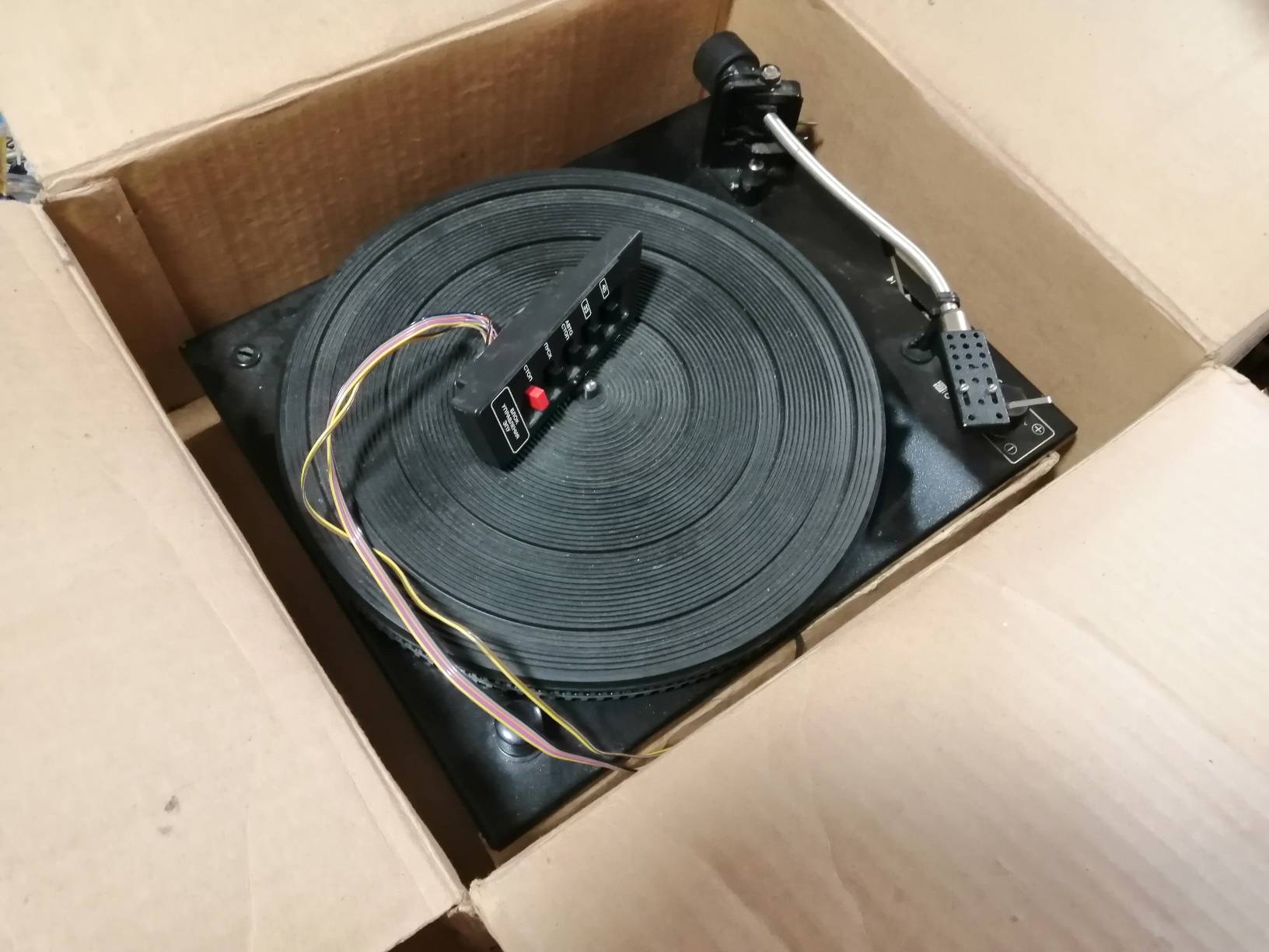

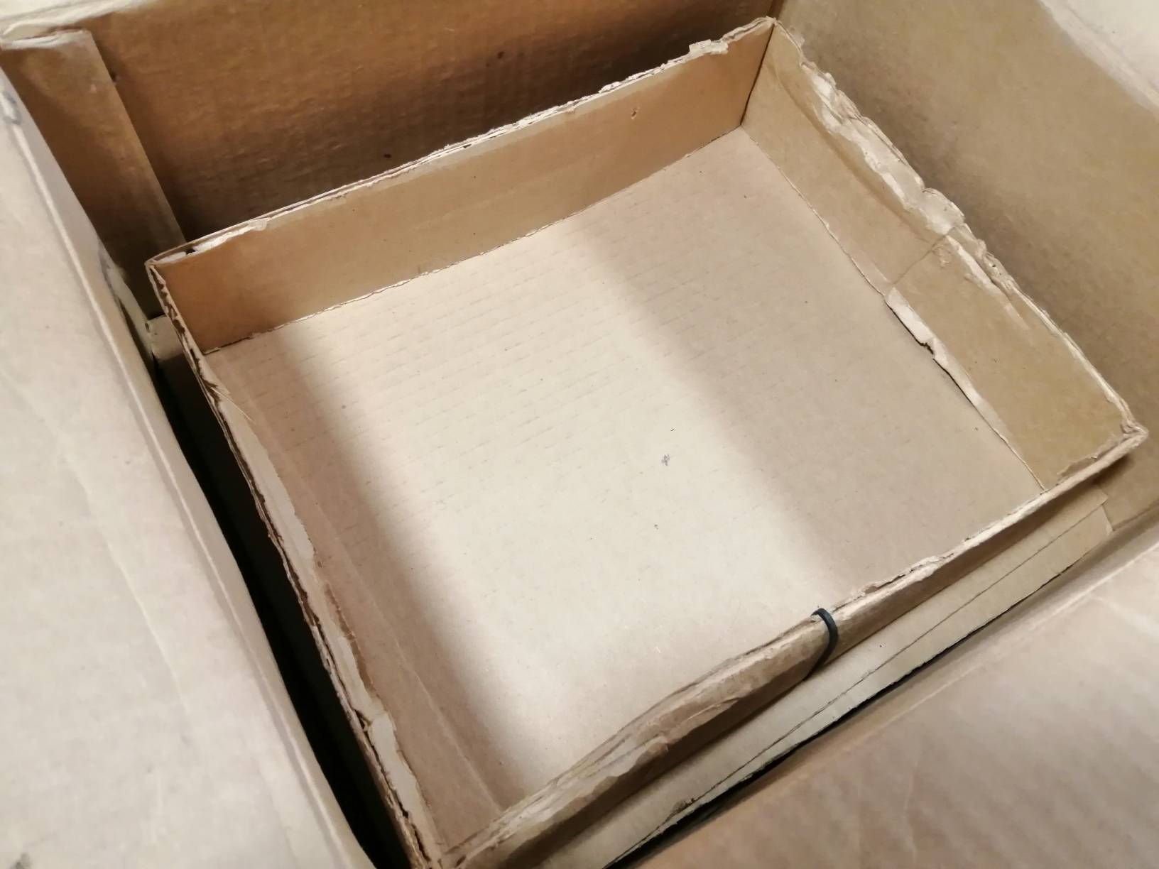

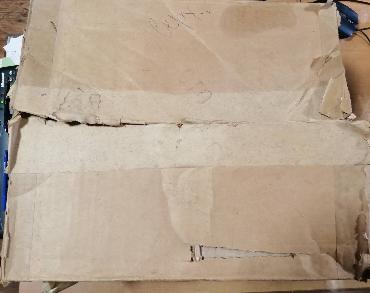

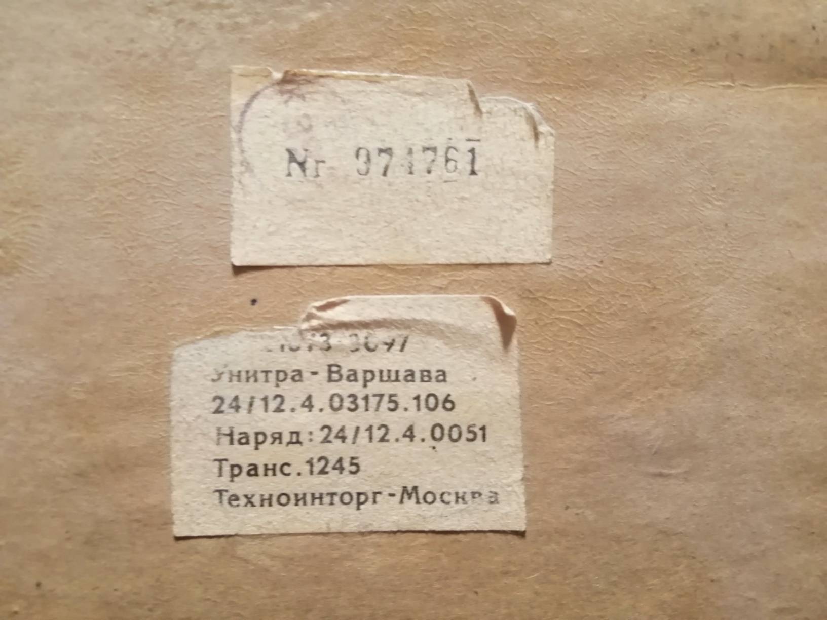

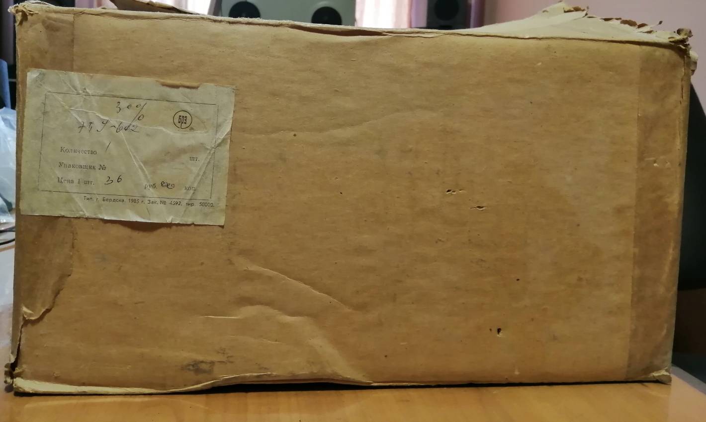

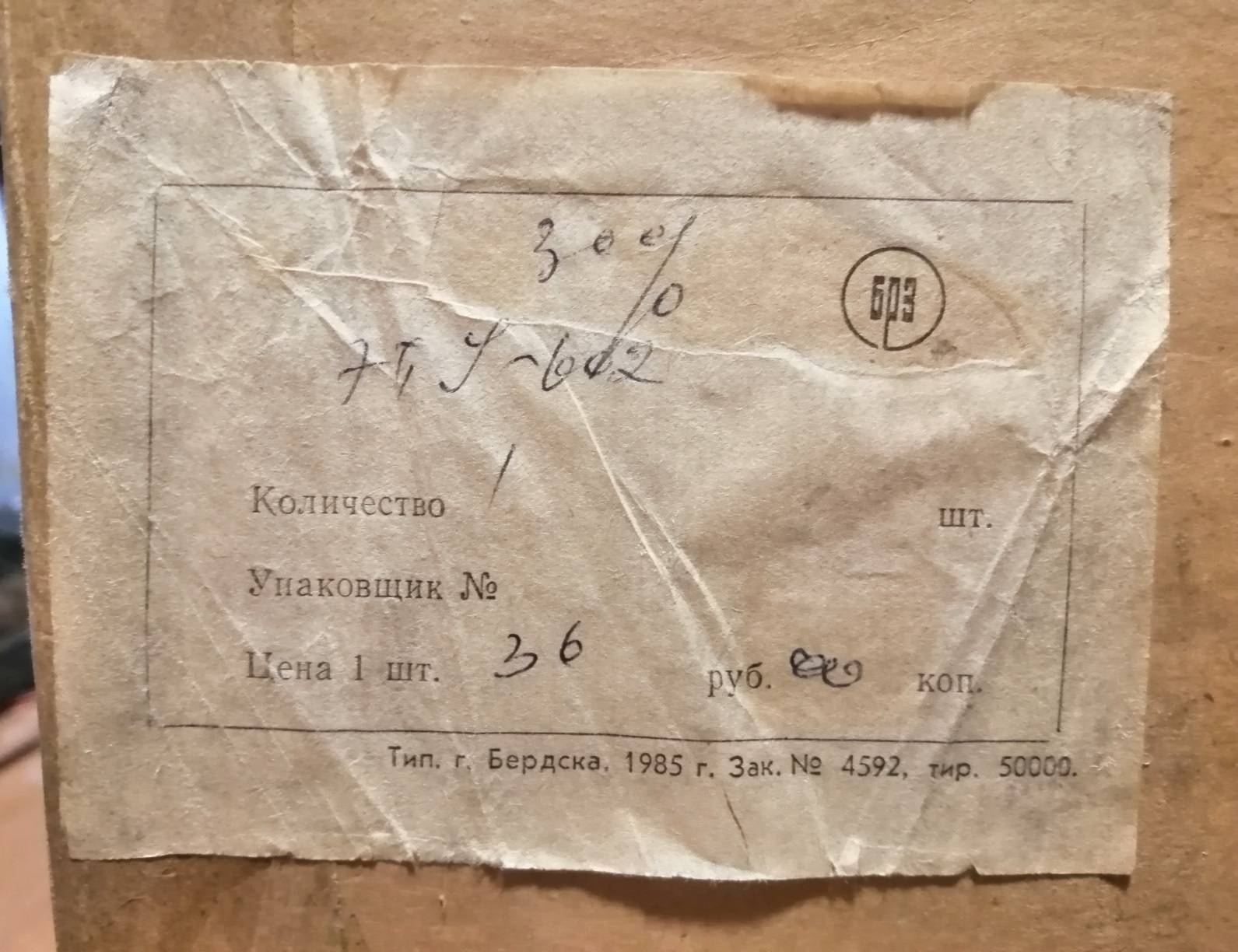

Всем присутствующим добрый день!!! Попалось в руки ЭПУ G-602 в заводской то ли Польской, то ли Бердской упаковке, само ЭПУ явно б/у, скорее всего меняли по гарантии, новое поставили в аппарат, а старое забросили в коробку и забыли…

Трансформатор (уже забыл 16 или 19 вольт) и вперед, за песнями).
Стробоскоп тоже не помню -127 или 220в?. Обычно меняют на несколько красных светиков+резистор+диод (однополупериодное).
Еще вам понадобится корректирующий усилитель RIIA.
Рамка из брусков или коробка с опорами под пружины или пружинные амортизаторы снизу.

Наверное как обычно стабилизатор оборотов заглючил и решили заменить в сборе
