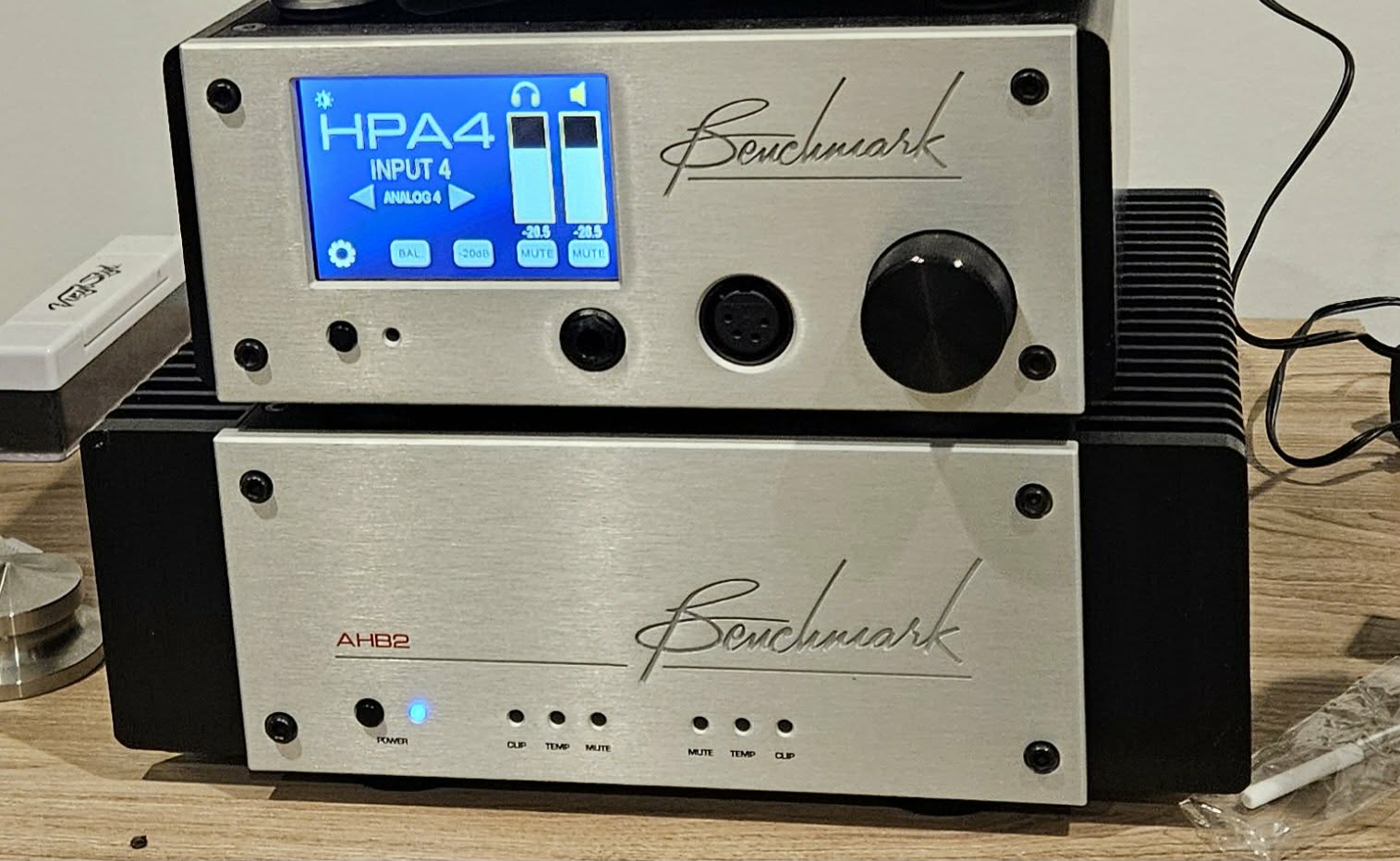

Классический стресс-тест усилителя на «мёртвый звук». Мультитон 5, 6.3, 7 kHz.
Сверхлинейный усилитель Benchmark AHB2 & Preamp HPA4

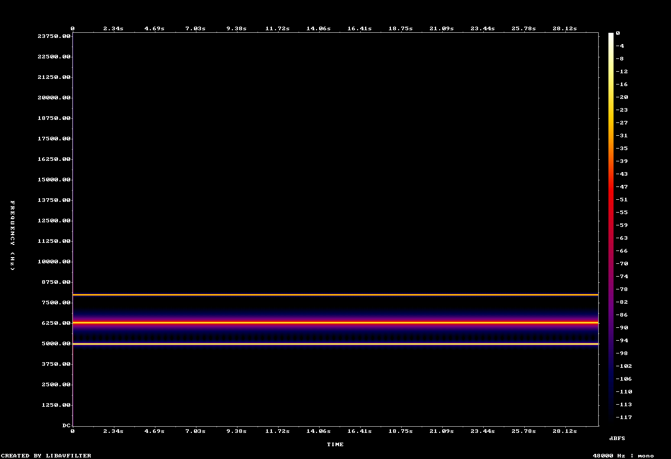

«Идеальный» вид входного сигнала (файл):
Реальный вид входного сигнала (с выхода лаптопа), который подаётся на вход HPA4/AHB2:

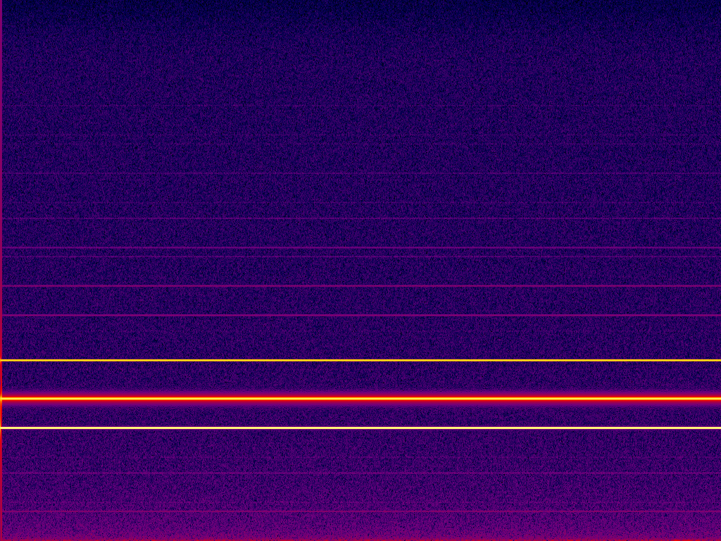

Спектрограмма выходного сигнала усилителя (2.8V RMS на нагрузке 10 Ом, 0.8 ватт):

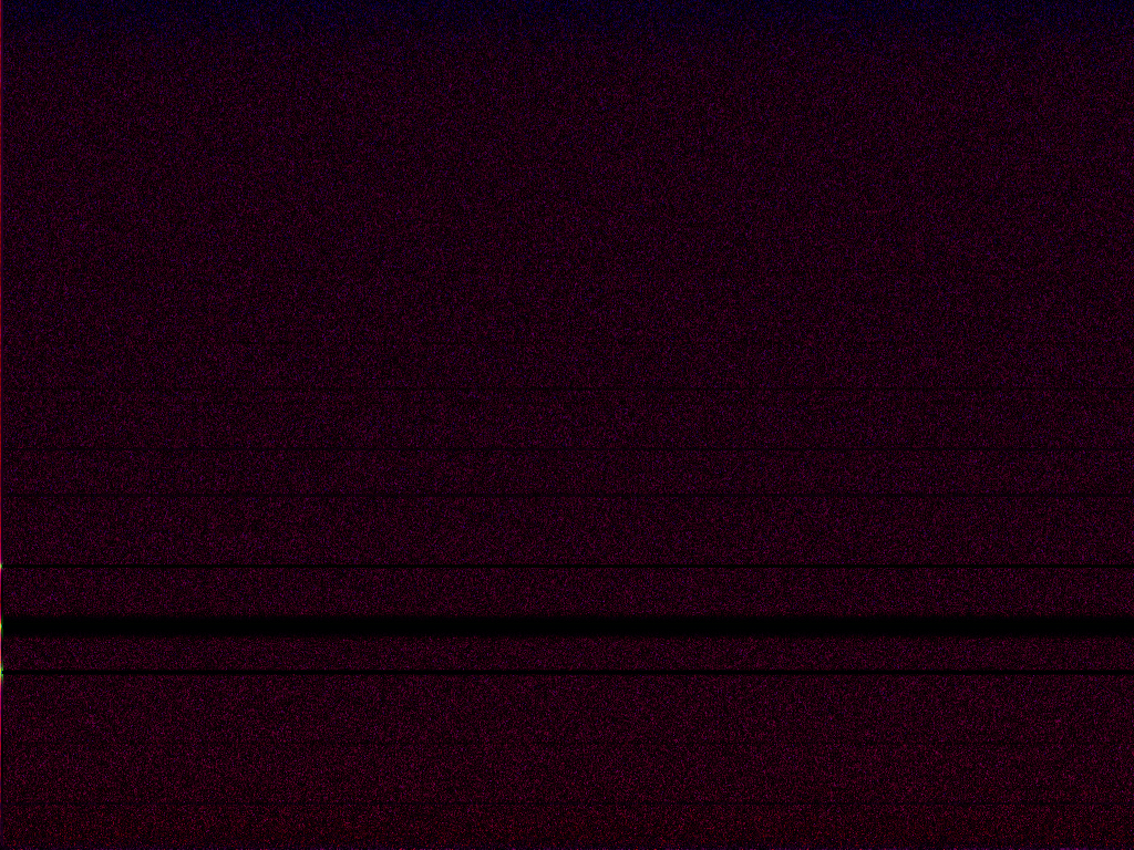

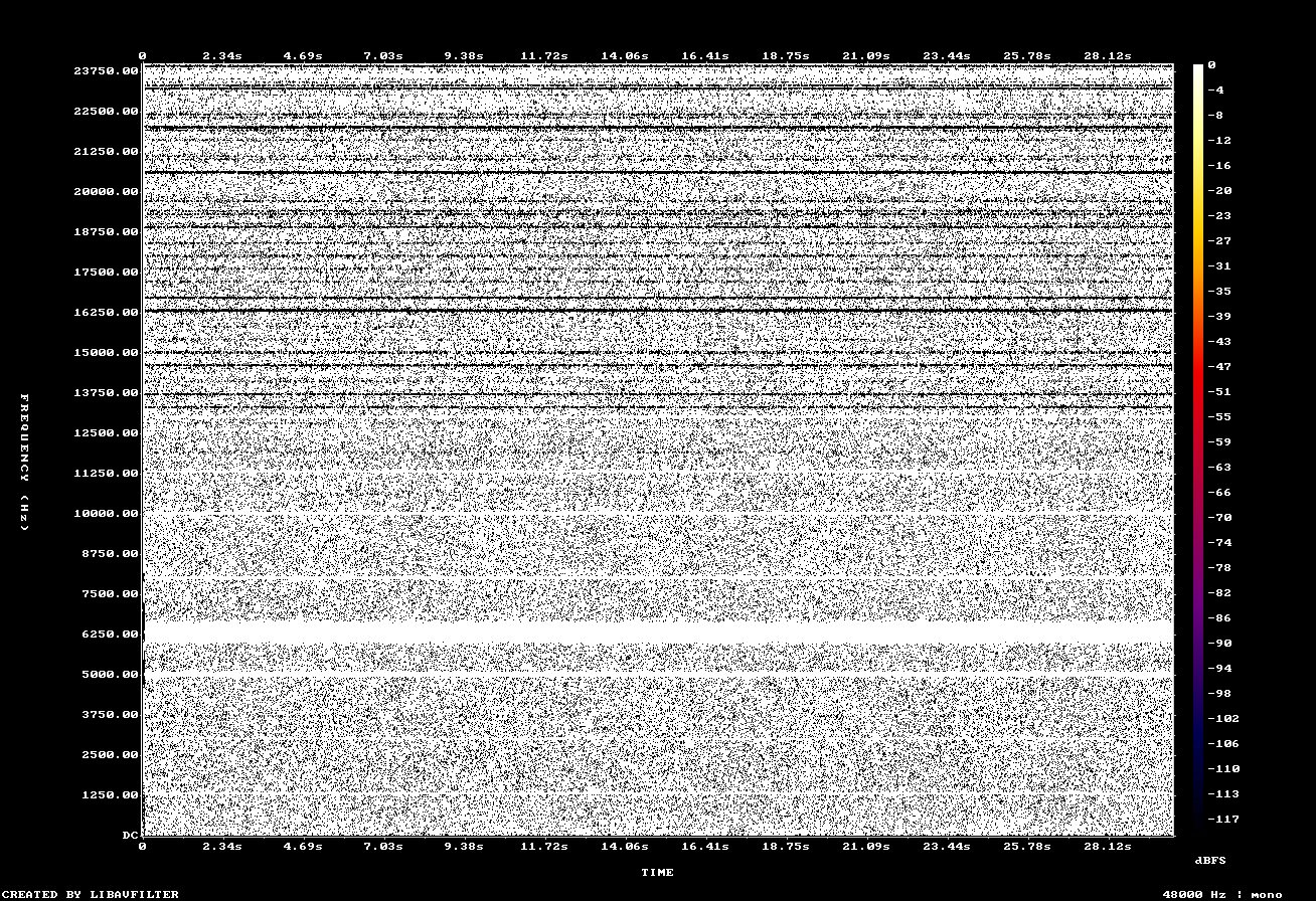

Результат программного вычитания входного сигнала из выходного в виде спектрограммы.
Другими словами, на этой картинке присутствует только то, что добавил в звук усилитель:
Всё что не чёрный цвет – добавил усилитель:

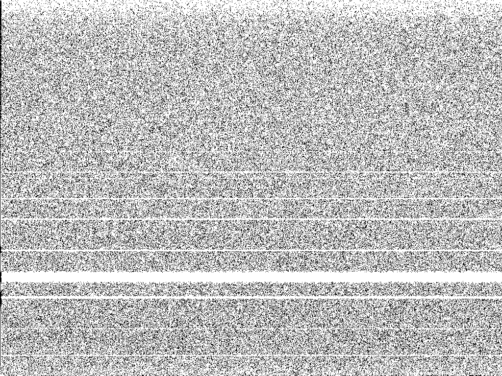

Здесь результат проинвертирован для более наглядного вида и сделан 4% threshold для удаления лишнего шума.
Всё что не белый цвет - добавил усилитель:
Нетрудно заметить, что усилитель Benchmark HPA4/AHB2 практически ничего в сигнал не добавляет.

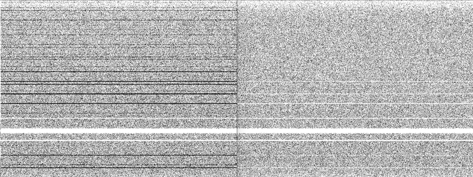

Для сравнения, слева гибридный усилитель, справа Benchmark AHB2.
Общий уровень шума тоже заметно ниже, он визуально бледнее чем у гибрида. Это замечательный результат!
Гибрид добавляет в сигнал значительно больше и шум у него «жирнее».

Обьясни подробно вторую и третью картинки
Подробно: три частоты, которые которые сконвертированы в картинку 1 - без участия аудиотракта лаптопа, 2 - на выходе аудиотракта лаптопа.
1. Горизонтальная ось (X) — Время (TIME)​
  • Что означает: Длительность аудиозаписи.
  • Единицы измерения: Секунды (s).
  • Контекст: На шкале видно деления от 0 до примерно 30 секунд (последняя метка 28.12s). Это показывает, как менялся сигнал на протяжении полуминуты.
2. Вертикальная ось (Y) — Частота (FREQUENCY)​
  • Что означает: Высота звука.
  • Единицы измерения: Герцы (Hz).
  • Диапазон: От DC (0 Гц, постоянная составляющая) до 24 000 Гц (верхний порог ограничен частотой дискретизации 48000 Гц, согласно теореме Котельникова/Найквиста).
  • Что мы видим: На картинке присутствуют три четкие горизонтальные линии. Это чистые тона (синусоиды) на частотах примерно 5000 Гц, 6250 Гц и 8000 Гц.
3. Цветовая шкала (Справа) — Амплитуда/Интенсивность​
  • Что означает: Громкость (энергия) конкретной частоты в конкретный момент времени.
  • Единицы измерения: Децибелы относительно полной шкалы (dBFS).
  • Градиент: * Черный/Темно-синий: Тишина или очень слабый сигнал (ниже -117 дБ).
    • Красный/Оранжевый: Сигнал средней мощности.
    • Желтый/Белый: Максимальная громкость (ближе к 0 дБ).
  • Анализ: Яркие желто-белые линии означают, что указанные частоты звучат очень громко и отчетливо.
Технические детали внизу изображения:​
  • 48000 Hz: Частота дискретизации исходного файла.
  • mono: В аудиофайле один канал.
  • CREATED BY LIBAVFILTER: Указание на библиотеку FFmpeg, которая создала визуализацию.
Резюме: Перед вами график «математически чистого» звука, состоящего из трех постоянных высокочастотных сигналов, которые не меняются на протяжении всех 30 секунд.
