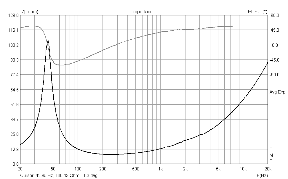

Вот они, пожалуй, претенденты на воздушную пружину (из имеющихся у меня).
Fs, 42.95, Hz
Re, 7.20, ohm[dc]
Qt, 0.31, -
Qes, 0.34, -
Qms, 4.65, -
Cms, 0.000954, m/N
Vas, 23.61, liters

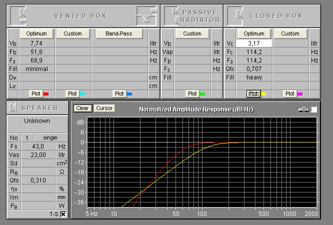

Вот моделька
Кстати, на память Филипс их и ставили в ЗЯ толи 3 толи 7 литров. ЗЯ не радуют с точки зрения баса - его просто нет. ФИ смотрится лучше.
Забыл. Диаметр 6,5 дюймов.
Не знаю что с ними и делать.

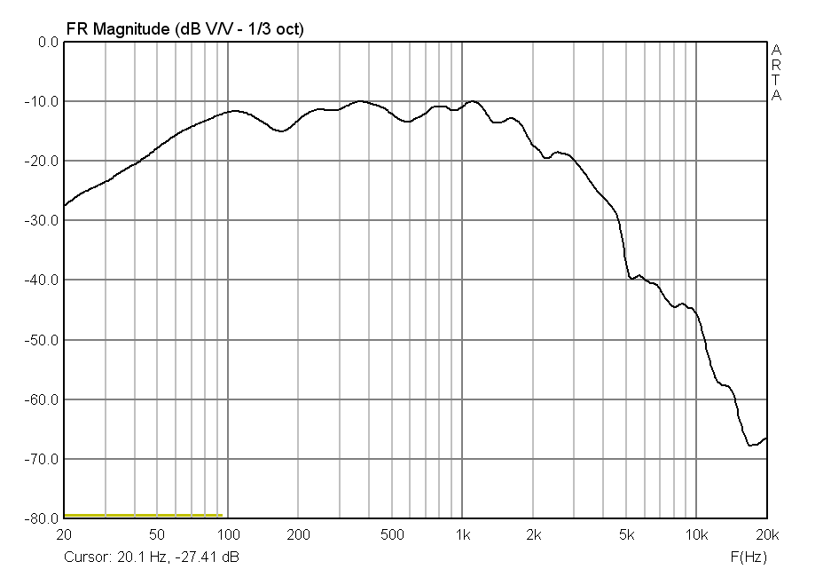

АЧХ весьма достойная, без ям и холмов, но падает рано, пищалку под него вряд ли найду.
Кстати, это с 30 см (1/3 метра) и никаких грыж в упор не видно, хотя пылезащитный колпак из пластика, очень жёсткий, большой и выпуклый.
Похоже, нужна пищалка способная к разделу на 2 кГц, но обычно там или очень близко у пищалок резонанс.
Fs, 42.95, Hz
Re, 7.20, ohm[dc]
Qt, 0.31, -
Qes, 0.34, -
Qms, 4.65, -
Cms, 0.000954, m/N
Vas, 23.61, liters
Вот моделька
В ящик 10МАС фазик на 40 гц. Ширик (мелкий) с 800гц и пищалку (по вкусу). Короче 3 полосы...

Параметры неудобные никуда. Прям хоть рупор BLH ему строгай. Резонанс высокий, добротность куриная, разве что объем симпатичен.

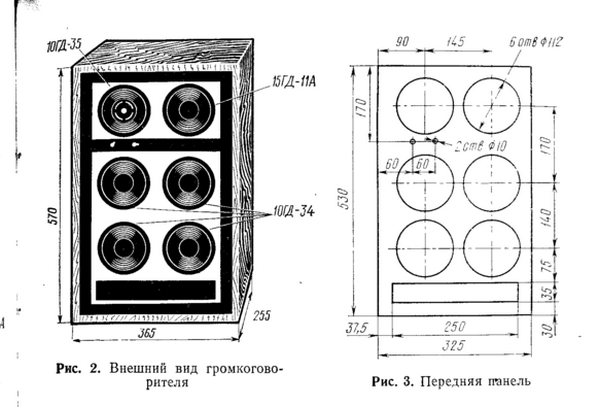

У нас для маленьких ЗЯ 25АС-416 ВНИИРПА разработал и изготовил головку 25ГД-32 с тяжёлым диффузором, мощным магнитом и мягким подвесом. КПД (чувствительность) был(а) никакой...
24,966
11,636
В 70-х в Радиве была статья про линейку динамиков для малогабаритных колонок.
Подвес был дубовый, ибо с бОльшей, чем у 10ГД-34, массой имеем ту же резонансную частоту. Задача была - в трёх литрах не упрыгать высоко вверх по частоте.

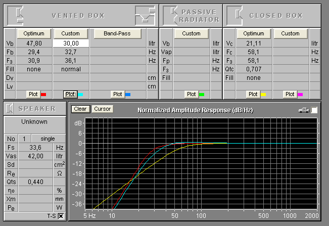

Смотрим поведение одного из моих побитых молью 10ГД-30Е, который несмотря на преклонный возраст имеет типовые характеристики.
И что мы видим. В ЗЯ желтая линия. Буду всё считать по-своему по -6 дБ. Итак, в ЗЯ имеем 44 Гц (по продажным -12 дБ имее6м 30 Гц но это мошенство).
Здесь посмотрим мою грызню с Бокарёвым. Он советует ящик ФИ - 30 литров, получим точно 30 Гц, а я люблю запас и советую 40 литров (а вдруг динамик чуть похуже), в 50 литрах будет ниже 30 Гц.
Справедливости ради, даже 30 Гц для этого динамика низковато поскольку ход диффузора небольшой и не надо пускать его слишком низко. Поэтому мои тёрки с Бокарёвым скорее поиск блох, согласен что ящик 30 литров намного меньше чем 40 или 50 литров.
Итак, Сергей заявил 40 Гц для ЗЯ и 8 дюймов динамиков. Так и будет если вам повезёт с динамиком, попадание точное.

В ЗАКРЫТОМ ЯЩИКЕ И ЕСТЬ ПОЛТИННИК - график линией ЖЁЛТОГО ЦВЕТА.
С фазоинвертором частоту можно получить значительно НИЖЕ.
Если очень грубо, то есть "правило" - в ЗЯ нижняя частота колонки в 1,5 раза выше резонансной частоты динамика, в ФИ - равна резонансу.
Здесь так и есть. 30Гц в ЗЯ от 10ГД-30Е не получить НИКАК.

Вот и я говорю, что 4х10ГД-34, а ещё лучше 4Х25ГДН-3-4 по низам - молот Тора.
37 литров внутри и конусный ФИ на 37 Герц. СЧ/ВЧ вообще по своему вкусу.
