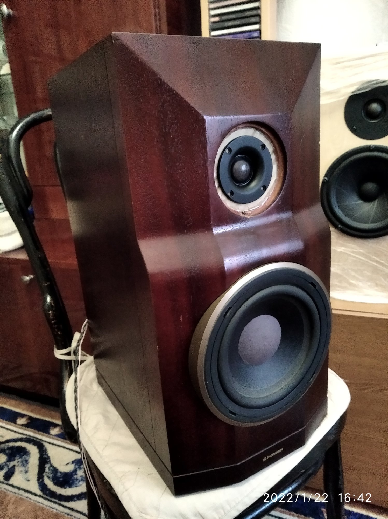

Эт что, я тут надысь Пионеры недешевые настраивал, красного дерева ящики, звать S-07. И внутри ихнего японского Пионера- наш МБГО на соплях , замотанных синей советской изолентой. И это вся схема. Хозяин слушал и что-то не устраивало. А что там может устраивать, с такой-то катастрофой . Сделали фильтры. как положено, зазвучали. Пищалу родную нахрен выставили, заменили на похожую, но исправную.Выточили под нее красивый переходник. Сейчас там все довольны.
Вот эти Пионеры с новой пищалой и фильтрами АБ

Коаксиально маленькую автоВЧешечку на решёточку от вентилятора перед мидом/ШП.
Мысль интересная и оригинальная.
Но в решетке, наверное, сталь и выкусить её неудобно, а если не выкусывать, на ВЧ может влиять.
В общем, надо пробовать что получится, только в наличии решёток нет.
Подобные встречал и в лавках "Всё для вентиляции", и, внезапно, в хозмагах, как подставки под кастрюли-сковородки.
Надо обратить внимание. Спасибо, взял на заметку.

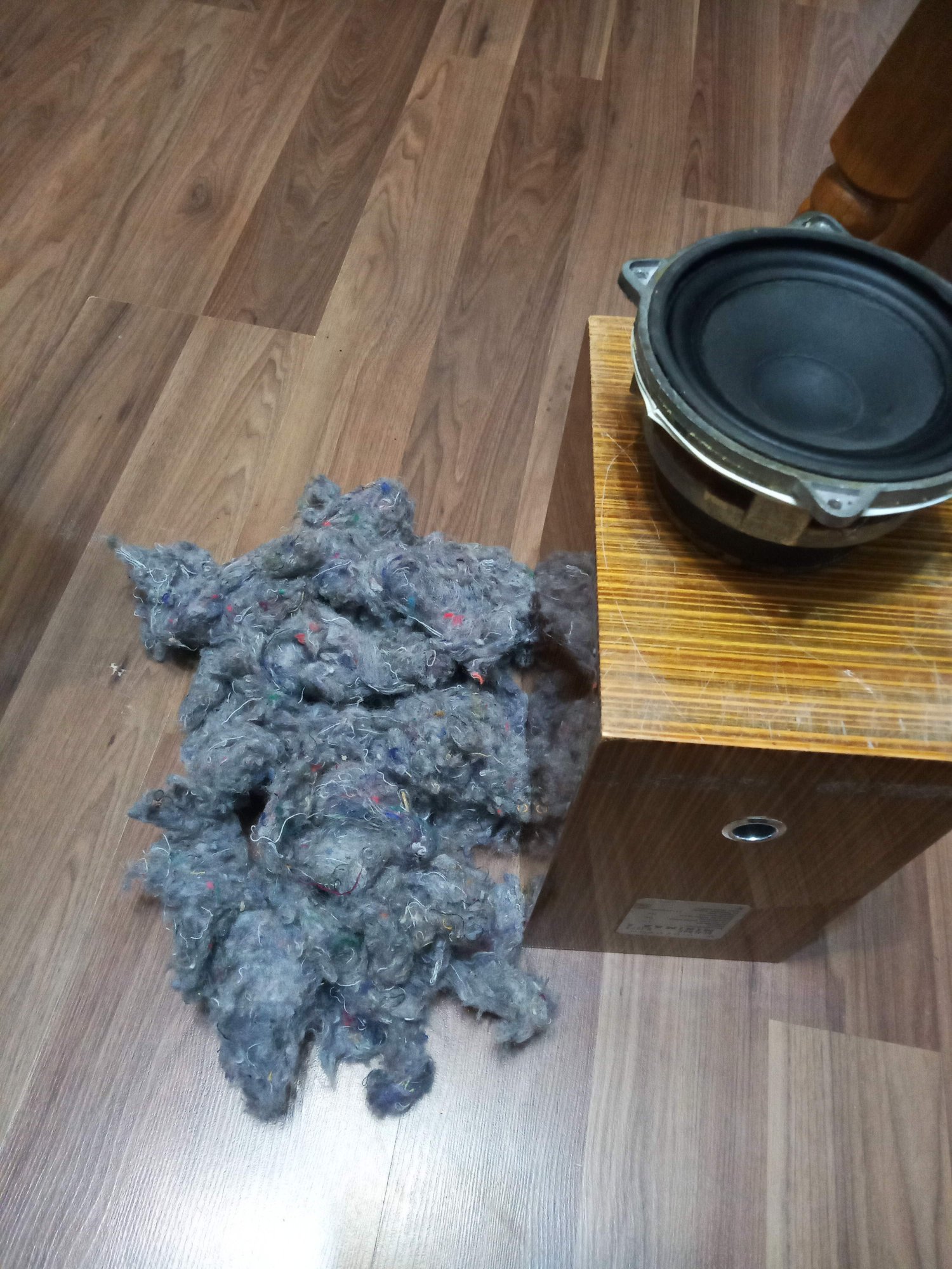

Внутри живёт большое количество звукопоглотителя, его вес около 150 граммов. С завода он был приклеен на стенки, но сейчас гулей по всему объёму.

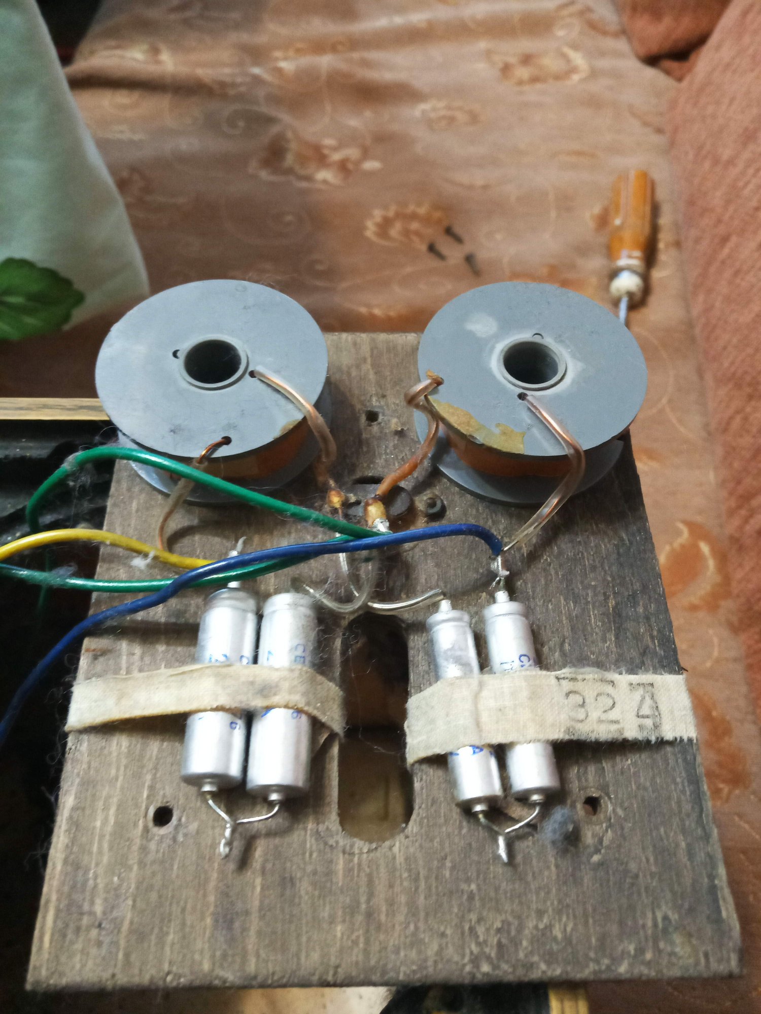

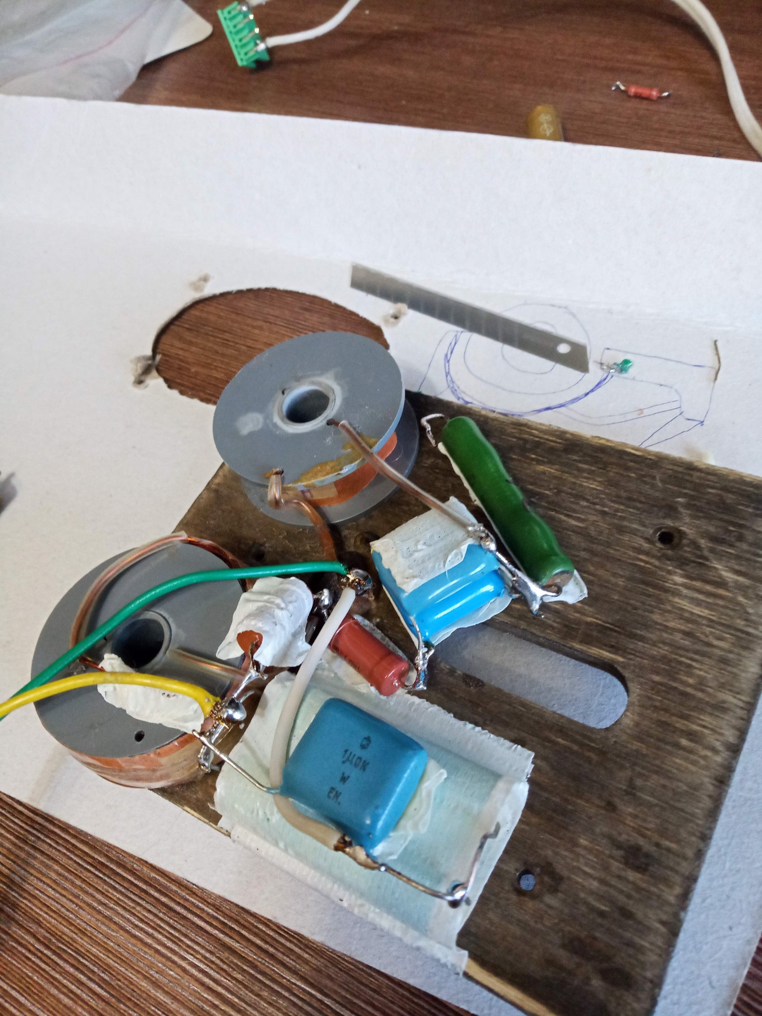

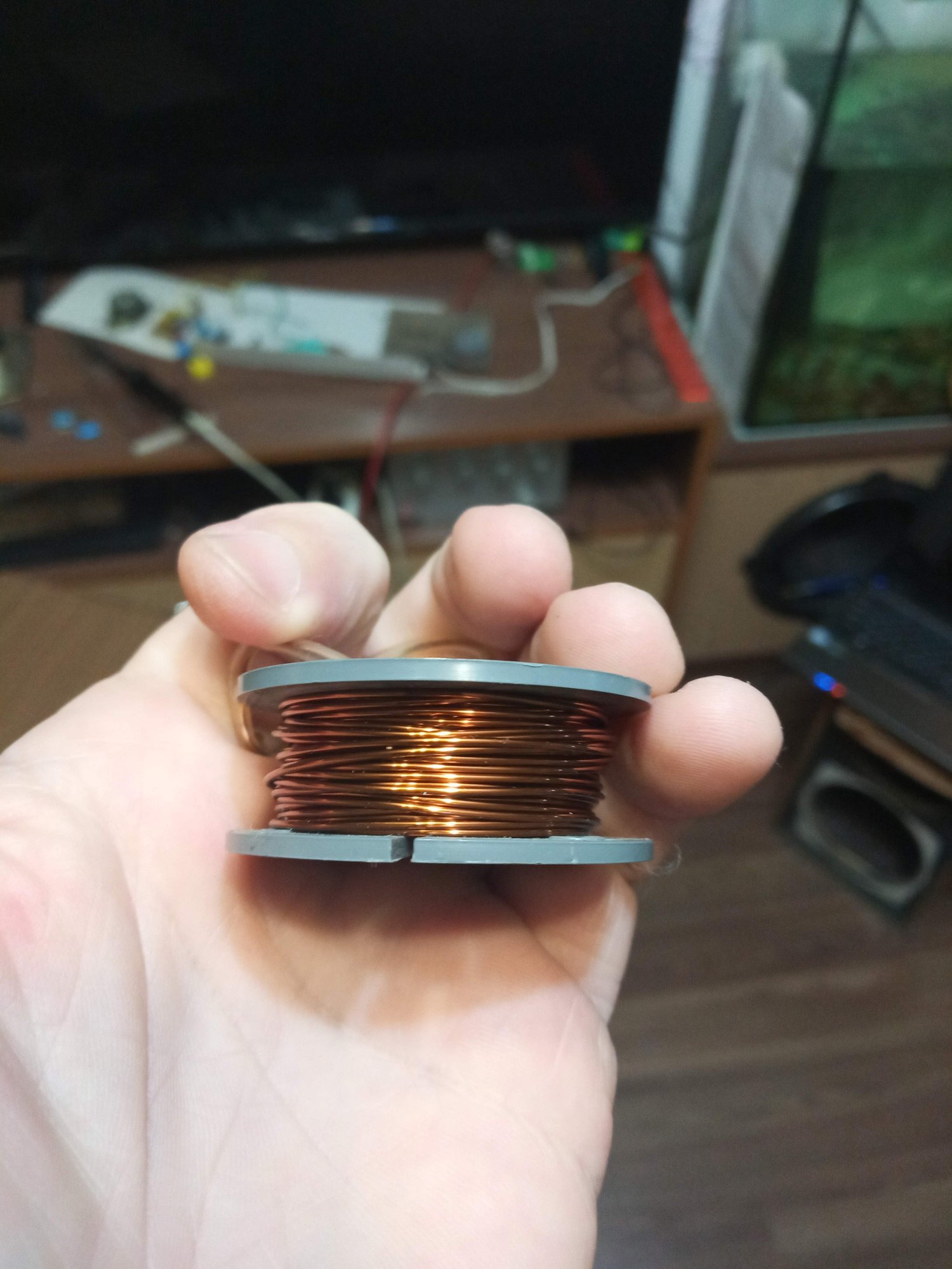

Уже вижу фильтр. Он на полярных электролитах и одинаковой небольшой толщины провода катушках, на фанерке, прикрученной прямо к выходному разъёму. Вот сие убоище:
Провод 0,75 мм по эмали, показался тоньше. Конденсаторы 2*10 и 2*20 мкФ, незатейно.
Сейчас измерю номиналы. Блин, только не ржите.

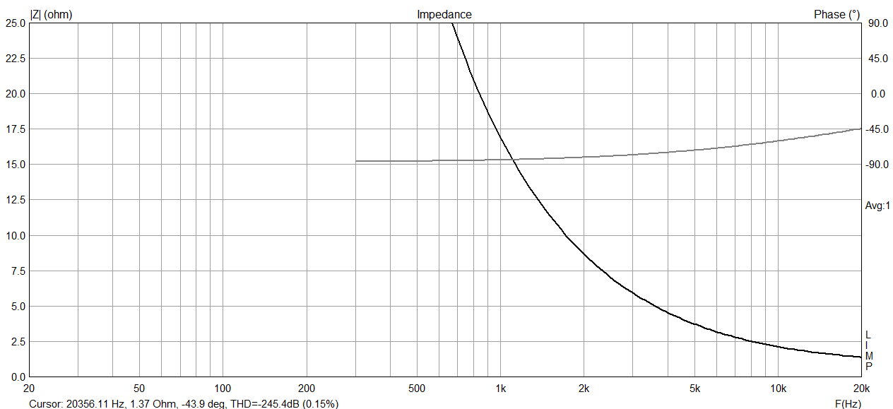

Катушка НЧ: 0,6 мГн, 0,45 Ома.
Катушка ВЧ: 0,4 мГн, 0,35 Ома.
Пара конденсаторов 2*20 последовательно: 10 мкФ, 3 Ома (!)
Пара конденсаторов 2*10 последовательно: 9 (!) мкФ, 1 Ом. Измерил тестером: ни один не закорочен.

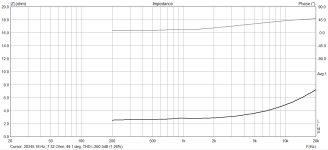

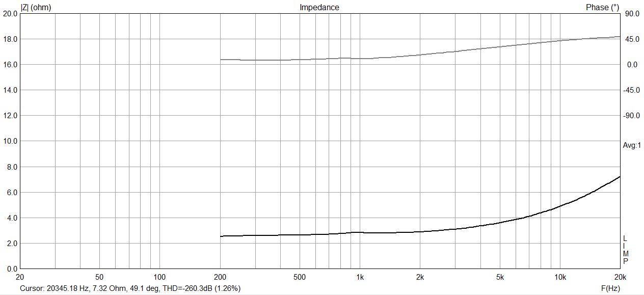

ВЧ динамик активное: 2,6 Ома (!), резонанс не обнаружен!
НЧ динамик активное 3,0 Ома.
Картинки прилагаются.

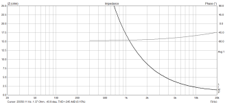

Звызда в шоковы.

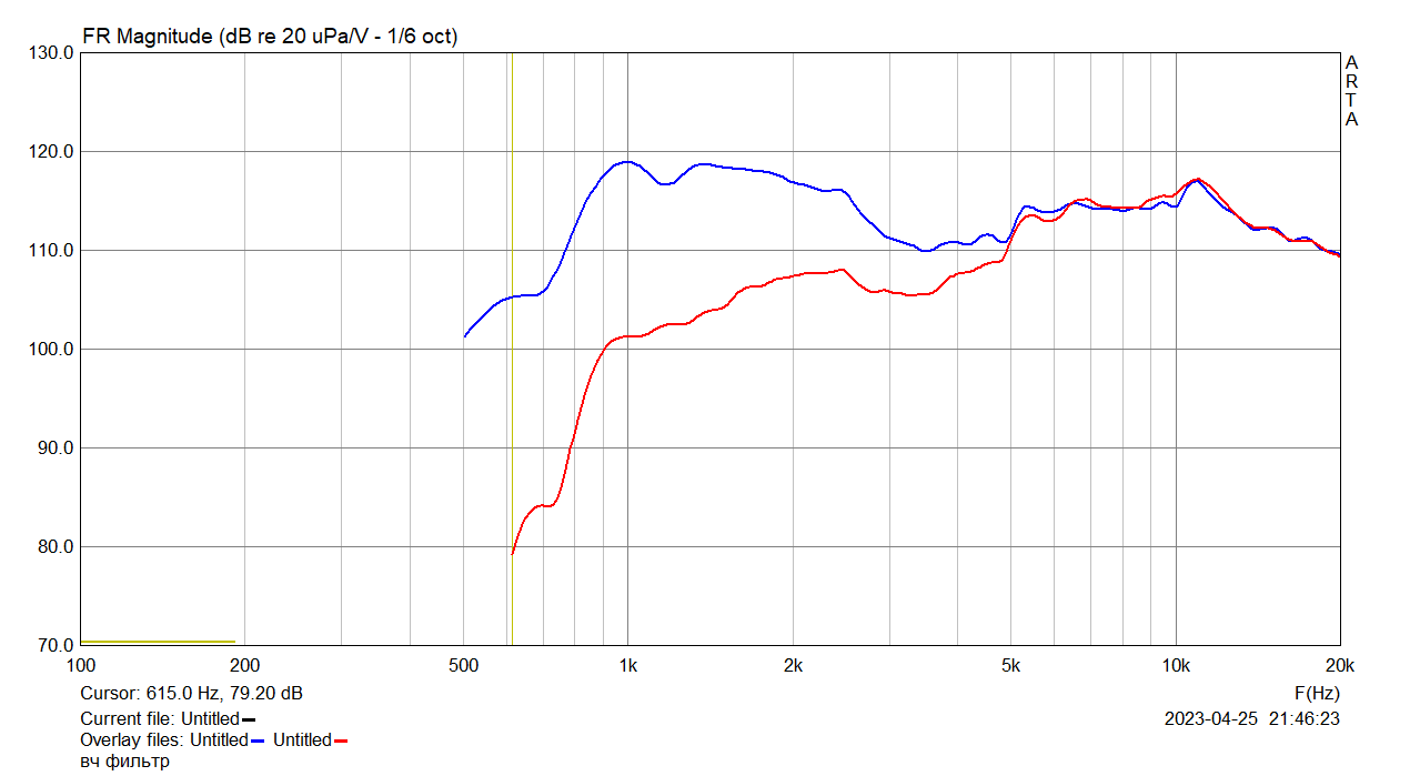

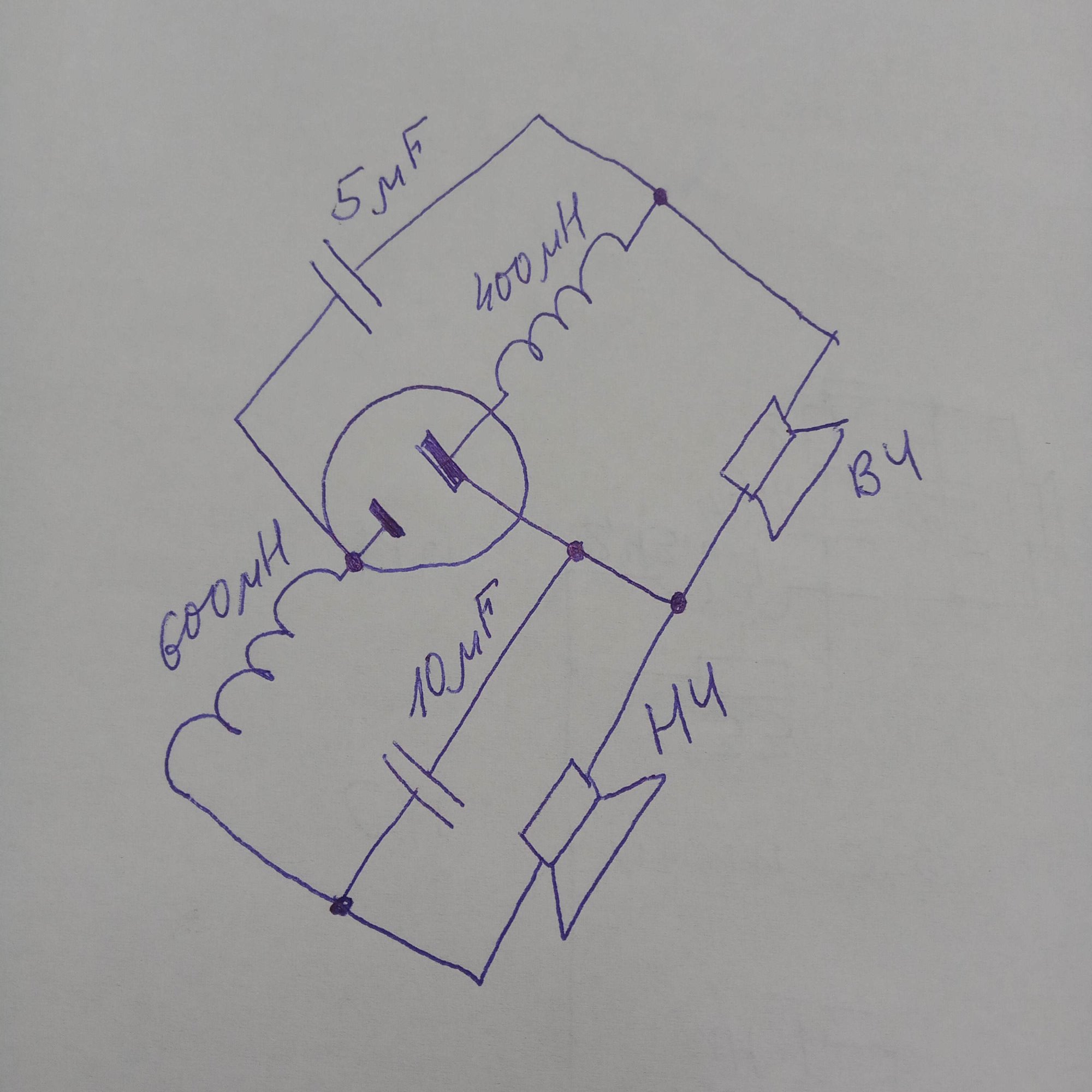

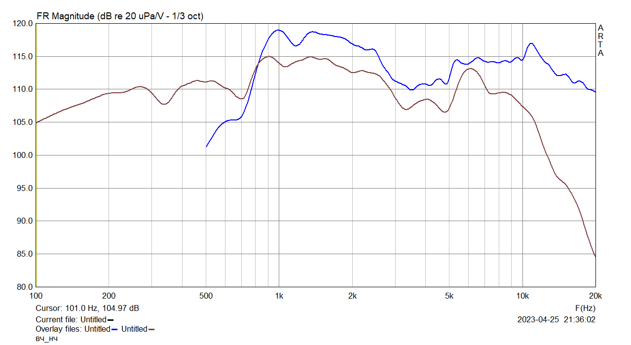

Вторая часть Марлизонского балета. Фильтр никакой не последовательный, простой параллельный. ФНЧ из-за огромного сопротивления конденсаторов получился по факту не второго порядка, а первого с цепочкой Цобеля! Блин, но ведь греются-то конденсаторы, а не резистор.

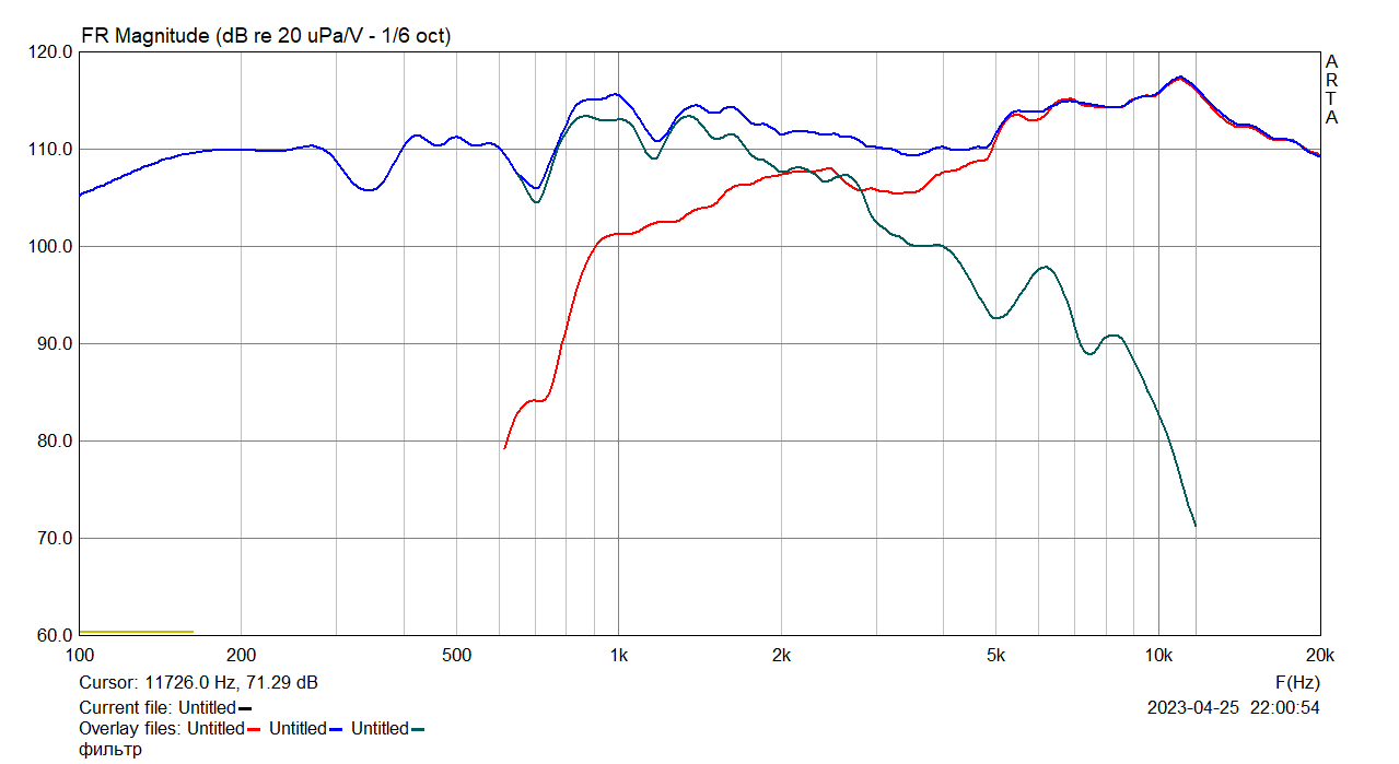

ФВЧ нормальный себе второй порядок. Вот Вам: динамики без фильтров; ВЧ напрямую и через фильтр с дурным значением ёмкости 9 вместо 5 мкФ; раскладка по полосам. Ниже 200 Гц не смотрите. Эти три рисунка получены БЕЗ поглотителя внутри.
Если поставить 5 мкФ куда надо, то уровень частот 800...2000 присядет, но ВЧ будут преобладать и дальше.
Картина сильно напоминает Компактбоксы: у обоих динамиков провалено 3 кГц; у ВЧ динамика нет резонансного горба на импедансе; ВЧ имеет полку 5...10 кГц и завал выше из-за большой индуктивности ЗК. В отличии от ВЧ Компактбокса этот ВЧ на слух почти не режущий на частотах выступа, вырезАть его не обязательно. В полную полосу ВЧ динамик при маленькой мощности дребезжит на частотах около 500 Гц, возможно, сухой поролон в зазоре, или через сеточку что насыпалось. Но через фильтр ОК, достаточно хорошо для его состояния. НЧ напрямую звучит странно, словно прикалывается над звуком. Тухло - не то слово. С фильтром отдельно намного понятнее и приятнее, приглушённо. В сумме - спецзаточка под кассетник со стёртой головой, а под стенкой будут и низкие ))) Для голоса вполне себе задушевно. С 50 см слушается как один ШП, совершенно слитно. Неравномерность во всём диапазоне относительно мидбасовой полки -3/+6дБ.
У меня вопрос. На кой понадобилось делать ВЧ на 2,6 Ома активного сопротивления?

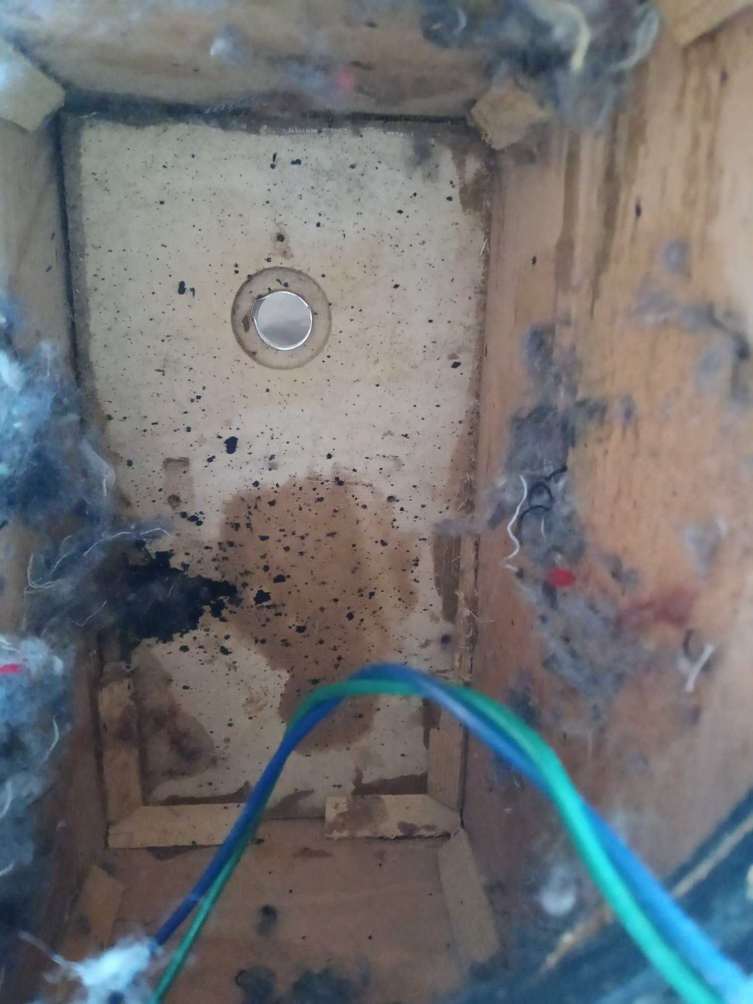

Пока игрался, подвес опять высох! Я до сих пор не промазал внутреннюю сторону, исправляюсь.
Вот эта кучка дерьма простите, высокотехнологичного наноматериала - это всё?

Уже вижу фильтр. Вот сие убоище:
Вы просто ничего не понимаете в Хиенде, он обязан быть Хэндмэйдом. Только криворучками собираться.
Ручная работа стоит очень дорого!!
Посмотреть вложение 64162 Провод 0,75 мм по эмали, показался тоньше.
Неужели не магнитится??
НЕ МОГУ!! Несмотря на ночь, пугаю жену и соседей.

Пара конденсаторов 2*20 последовательно: в среднем 10 мкФ, 3 Ома (!)
Так и должно быть - специальная лазерная подгонка.
Кстати, может межвитковое, поэтому и сопротивление низкое и резонанса нет, если заклинило.
Не надо МНЕ таких картинок, импедансные кошмары (самые страшные) могут присниться.

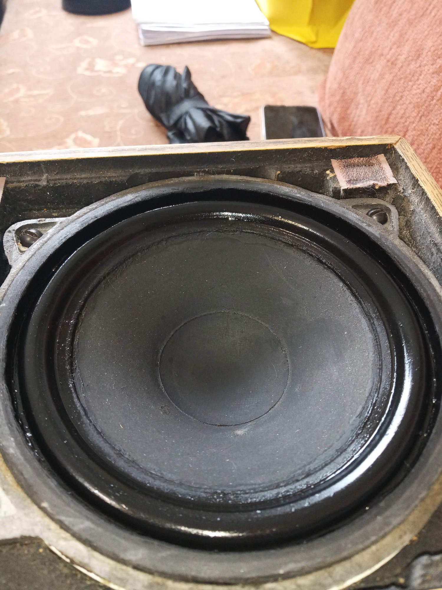

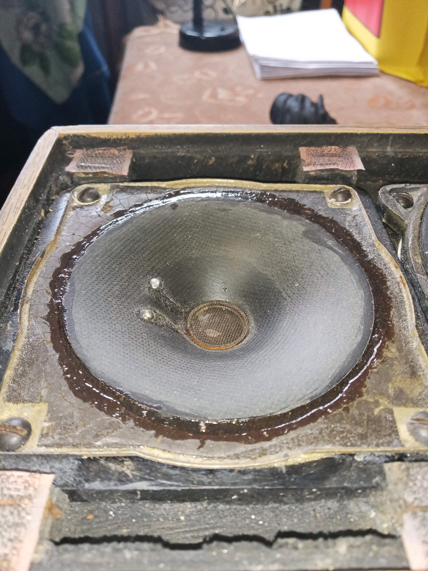

Подвес сейчас отсутствует, он жесткий. Ход за счёт гибкости диффузора присутствует, ЗК не заклинена. Вполне возможно, что на поролоне у него 500 Гц и приличный горб импеданса.

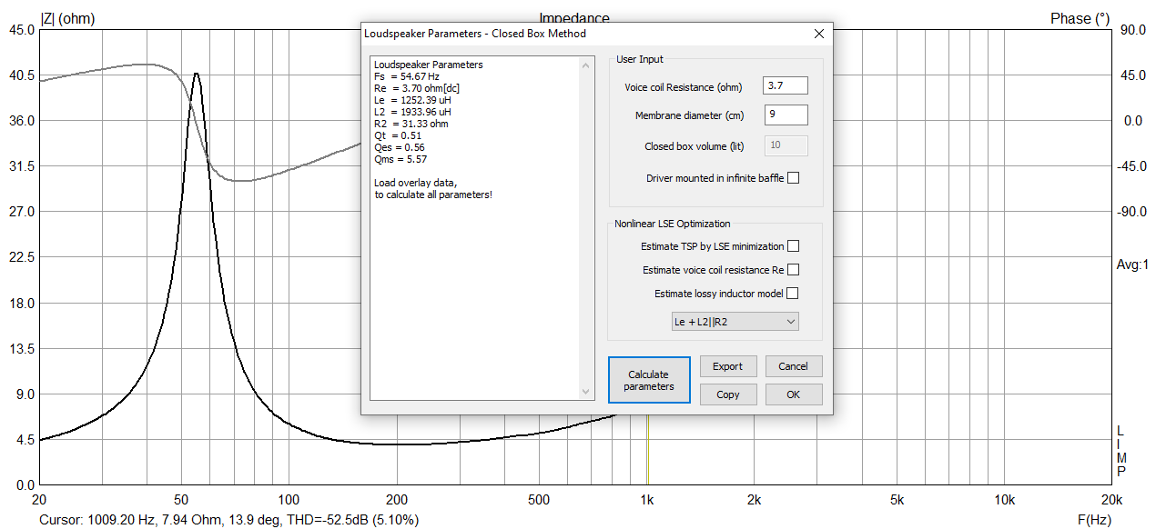

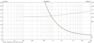

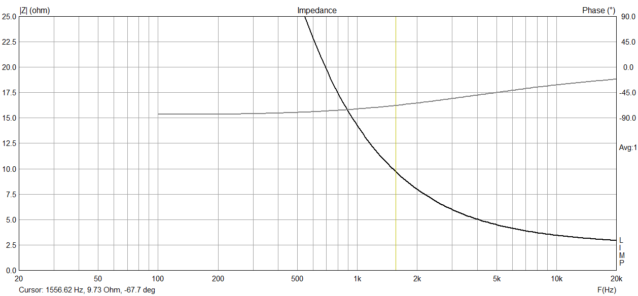

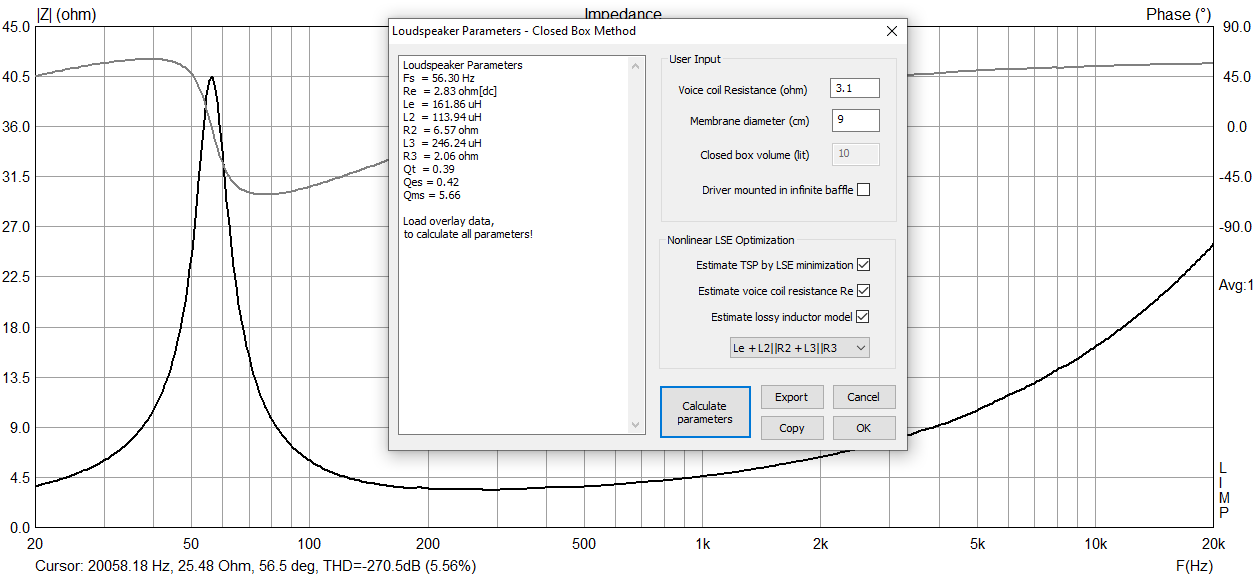

Вот импеданс НЧ без фильтра, после многократных намазов подвеса, уже с двух сторон. Падение резонансной частоты прекратилось. Прога намеряла 2,83 Ома активного!
Через неделю: 57,0 Гц, добротность 0,39. Так и запишем.
Вытянул плату с фильтром наружу, внутрь забросил штатный поглотитель, дыра под разъём забита поглотителем - вариовент ))

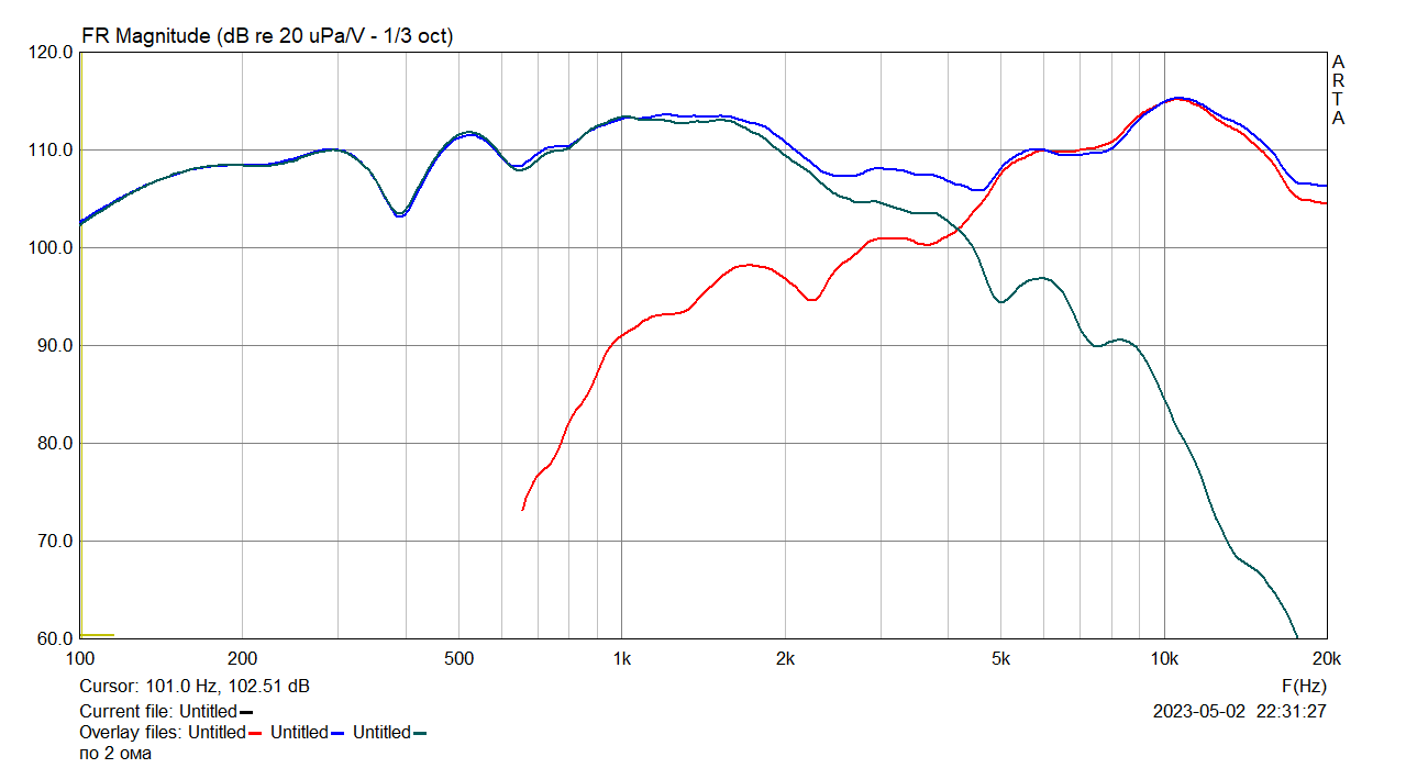

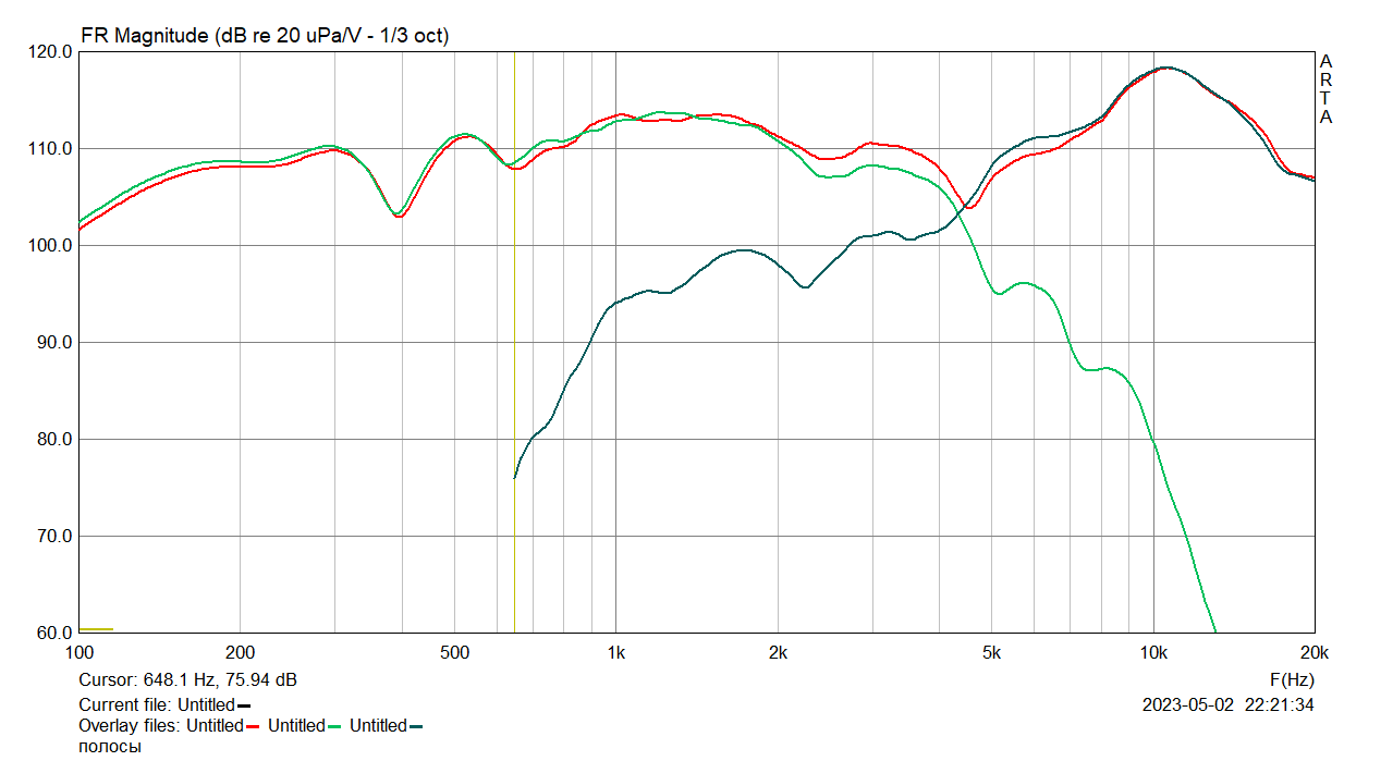

Измерения с 60 см по оси ВЧ динамика, 8 мс. Ниже 200 Гц не смотрим.
АЧХ после замены конденсаторов на 10 мкФ ОМБГ и 4,7мкФ плёнку:
Тормознул и не попробовал по оси между динамиками, блин.

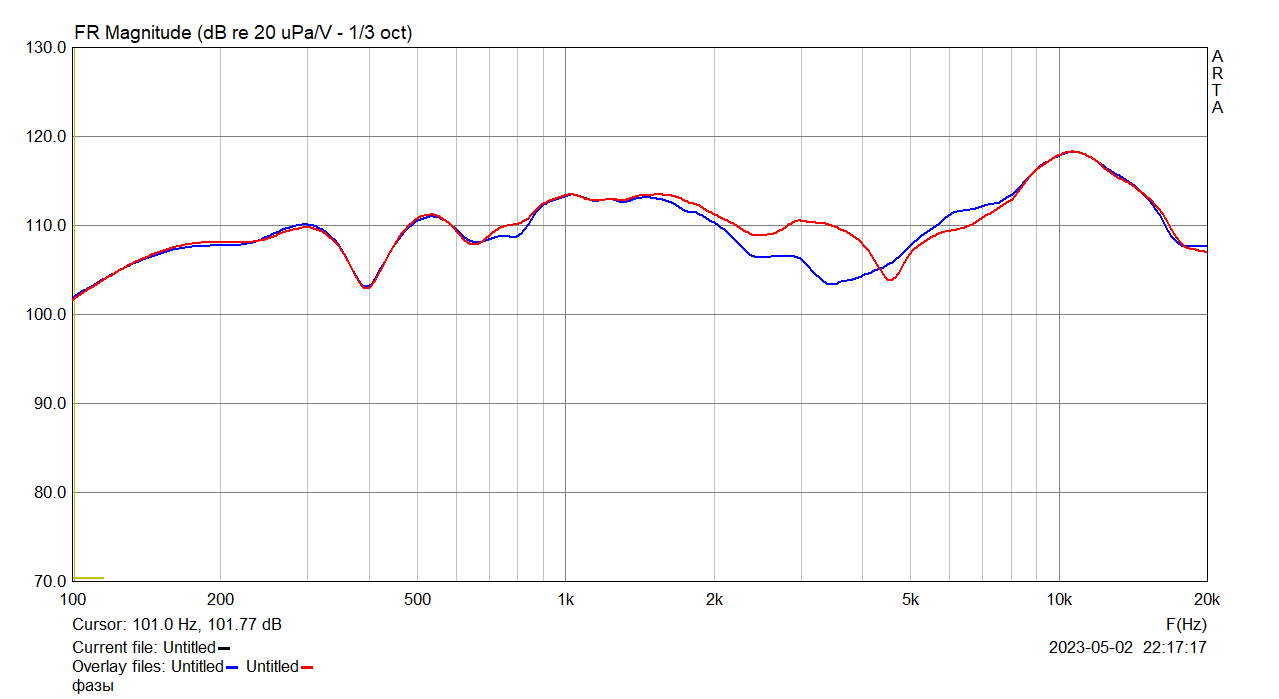

Переброс по фазе одного динамика смещает дыру ниже:
Без резисторов хуже! Добавляю по 2 Ома последовательно с 10 мкФ и последовательно с ВЧ головкой:
На слух мягче, но высокие забивают всё, баланс смещён вверх. Конечно, ЗЯ не герметичен, баса нет, учитываю.
Переброс по фазе одного динамика:
АЧХ при добавлении по 2 Ома последовательно с 10 мкФ и последовательно с ВЧ головкой:

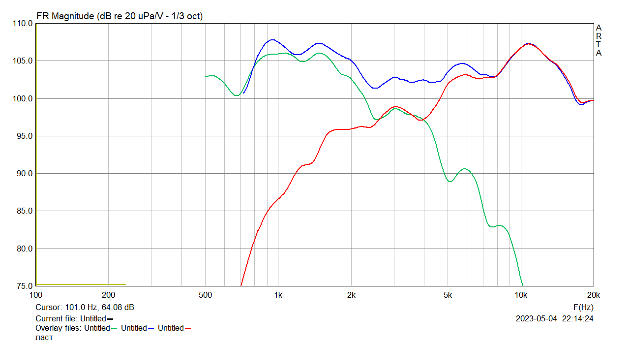

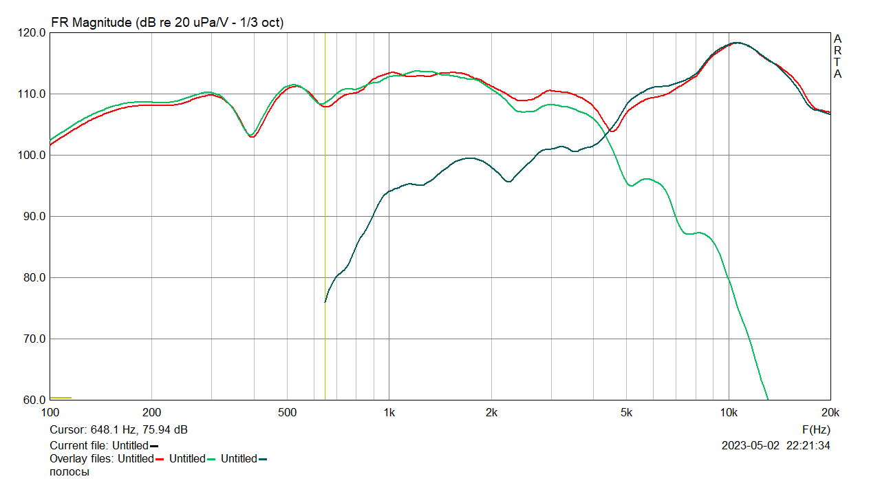

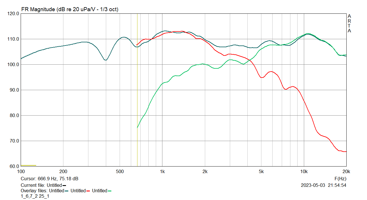

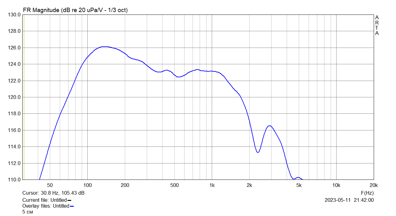

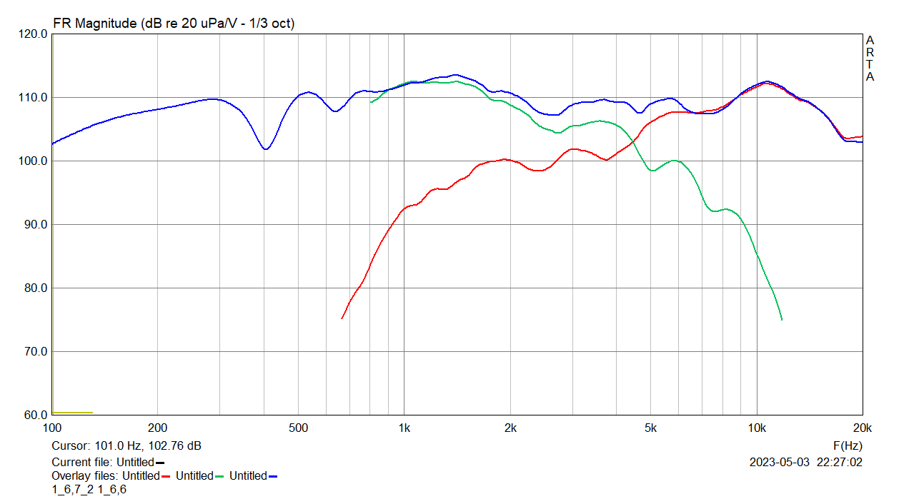

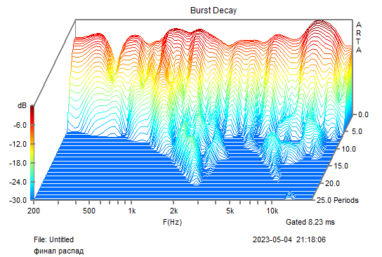

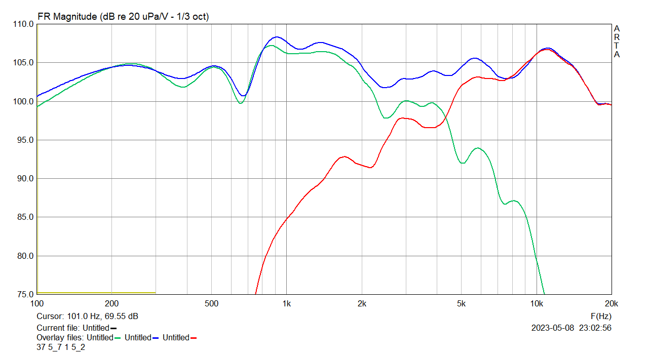

Метод последовательных приближений. Все измерения по оси ВЧ, 60 см, 8 мс, 1/3 октавы, верить выше 250 Гц.

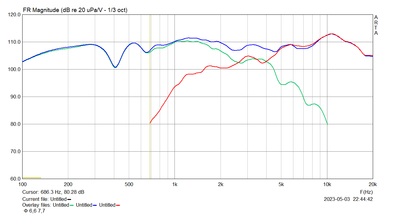

Заготовка от Мультисима. В ФНЧ цепочка 10 мкФ+1 Ом, и 25 Ом в параллель катушке 600 мкГн. ФВЧ в составе 1 Ом+6,7 мкФ; 400 мкГн на землю; 2 Ома перед динамиком. Ухо уже не режет.
Уменьшил конденсатор в ФНЧ до 6,6 мкФ, 25 Ом выбросил. Красиво, но отдельно взятая НЧ полоса заярчила четырьмя кГц, это слышно даже с двумя полосами как призвук.
Понизил частоту раздела, всунув временно феррит в катушку ФНЧ. Фильтры 600+Х мкГн+6,6 мкФ и 7,7 мкФ вместо 6,7 в ФВЧ. Высокие превалируют.

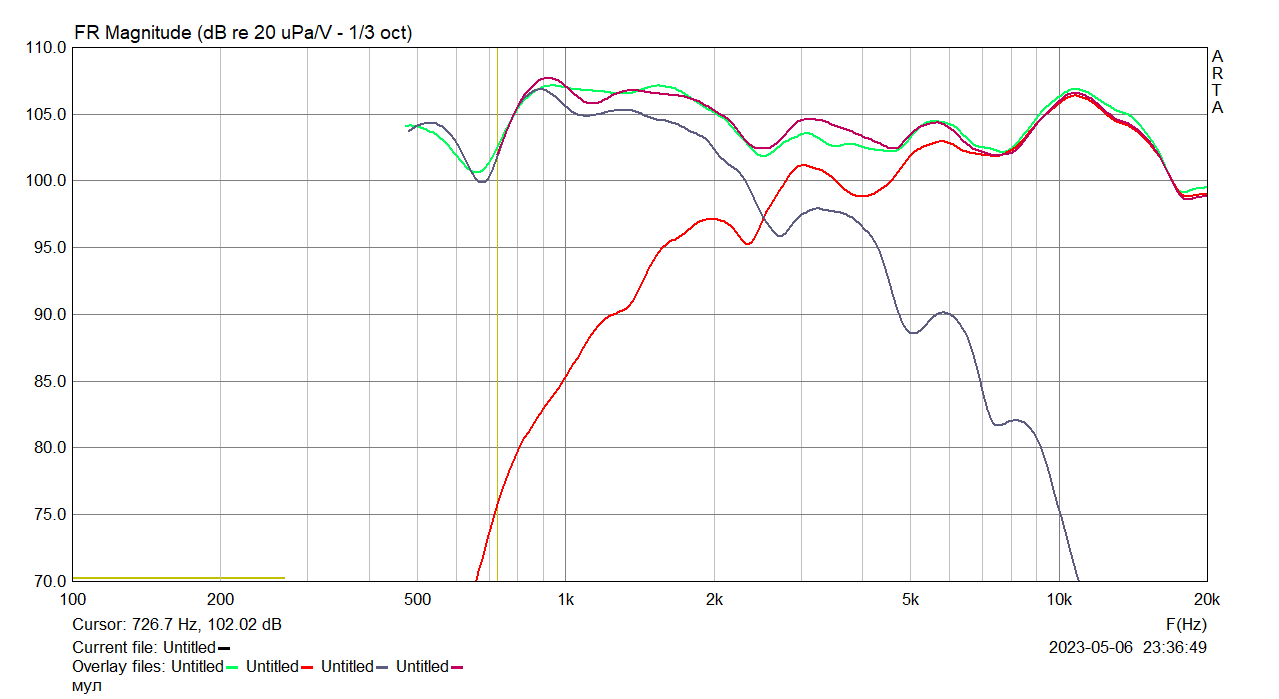

Поэтому увеличил резистор перед ВЧ на 1 Ом. И всем стало лучше )) Сейчас (даже без баса ниже 200 Гц) появилась плотность в звучании. Подписал "финал". Если взять средний уровень на рисунке за 109дБ, то получим (после герметизации) 100...16000 +/-3дБ, с нормальным балансом, на дыру от комнаты 400 Гц не смотрите.
Импеданс и финальная схема прилагаются позже, надо измерить катушку ФНЧ.
Прикидка в Мультисиме даёт значение номинала 1 мГн. Также имеем высокую добротность ФНЧ на верхнем срезе, перед срезом выброс 1дб. Импеданс не просаживается ниже 4 Ом, а на 1,2 кГц - горбяра 17 Ом.

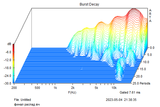

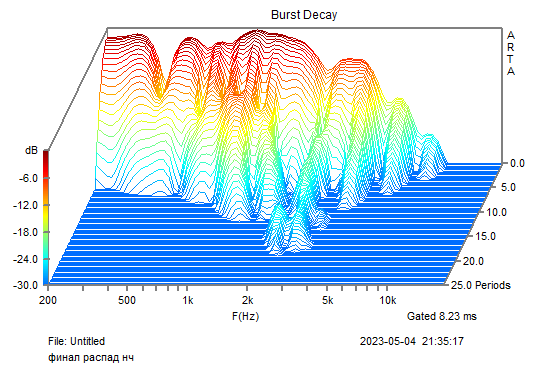

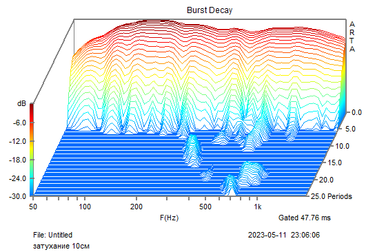

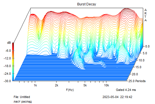

А вот затухание финального варианта. Интересно, кто пакостит на 2,5 кГц?
Оказалось - НЧ.
А нет, пакостил я - сел близко и дал 8 мс. Отодвинулся и дал 4 мс:
В последней схеме изменил пару резисторов на 1 Ом. Под микроскопом, средний уровень вывел на линию 105дБ, масштаб 5дБ/клеточка.
Измеренная индуктивность катушки ФНЧ с ферритом внутри = 980 мГн, считаю 1 мГн. Ложное впечатление о применении последовательного фильтра возникает по причине интересной разводки деталей на фанерке фильтра: он выглядит симметричным.
По графикам Burst Decay просится более низкая частота раздела. Тихонько послушал по одной полосе и вместе. ВЧ сильно направлен, самые верха пропадают при отклонении на угол раза в 2...3 меньшем, чем начинается тональный разбаланс из-за расфазирования на стыке. Слитность отличная, как и в исходном заводском варианте.

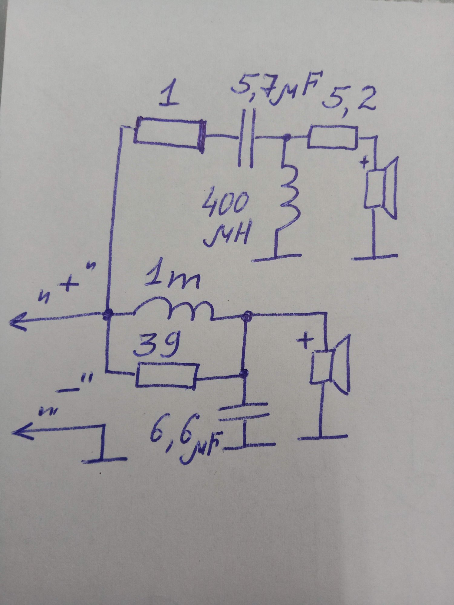

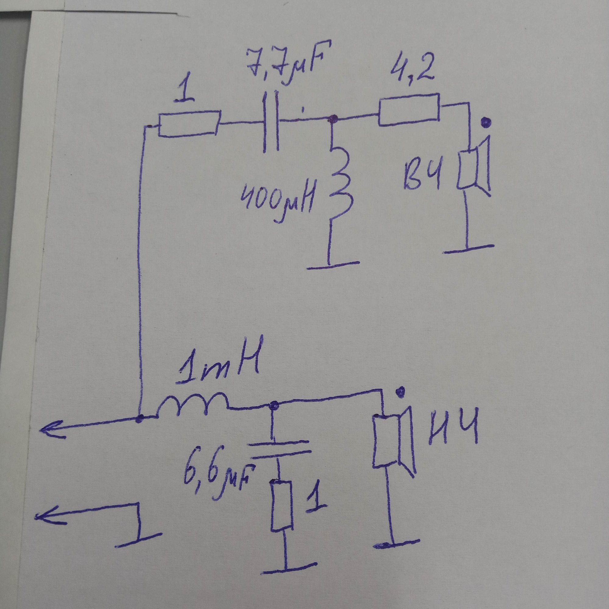

Схема актуального фильтра, полярности действительно такие.
Мультисим прям вопит: доведи 1 мГн до 1,2 , а 1 Ом в ФВЧ перекинь к 4,2 Ома.
Ну ладно, я услышал. Катушка 1,1 мГн (обложил ферритом сверху и со стороны), в ФВЧ первый резистор 0, второй аж 7 Ом, уровень 11 кГц не хотел падать.

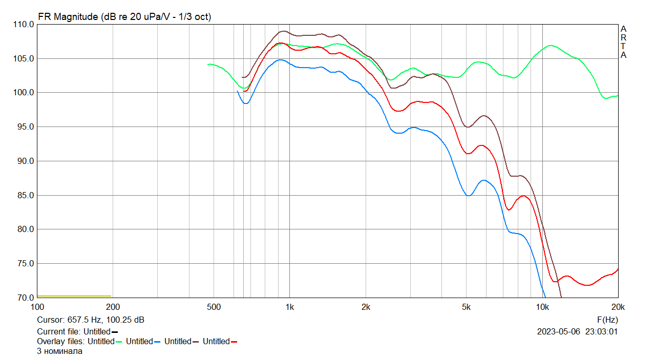

Салатовая кривая - АЧХ предыдущего варианта. Да, отдача НЧ полосы села на 1 дБ, а СЧ в области 4 кГц - на 1дБ поднялась, раздел опустился с 3 до 2,5 кГц. Суммарная АЧХ практически не изменилась, импедансу поплохело, перепад 7/11 кГц неуправляем. Толку мало.
Три АЧХ НЧ полосы с катушками 0,6; 1; 1,5 мГн на фоне суммарной АЧХ с катушкой 1мГн:
Ещё один хороший вариант, на нём и остановлюсь.
Послушал разные стили не герметизируя. Отличное эшелонирование, инструменты по отдельности, никакой каши. Эпитет - душевно. Но- сиди по центру! Вне оси пропадают самые верхушки, но глухо не становится, дисперсия нормальная, тембр не нарушается. Натуральность инструментов хорошая. На кухне (после звуковода-коридора) - нормальный баланс. Отсутствие нижнего баса учитываю, хотя того, что есть с ПАС в виде отверстия для разъёма, заткнутого войлоком, достаточно для голоса Джо Дассена ))
Финальная схема:
Собрал, уплотнил, проверил.
В окончательной версии фильтра резистор 39 Ом заменён на 30 Ом, а конденсатор 6,6 мкФ увеличен на 1 мкФ.

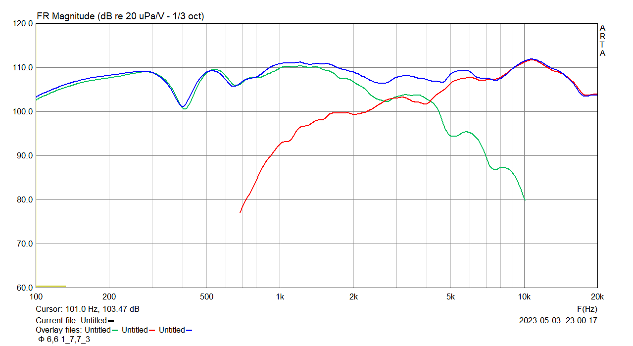

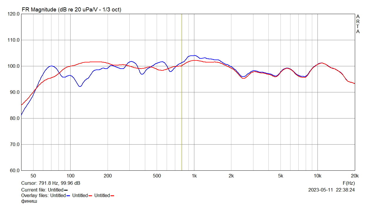

Склееная АЧХ - красная кривая. Низкие частоты - с 10 см, большое окно, средние и ВЧ - без отражений, уровни совмещены, склейка на 800 гц.
Обычная АЧХ с 60 см с комнатой (большое временнОе окно) - синяя кривая.
Типа 70...16000 при неравномерности +2/-4дБ, -10дБ на частоте 50 Гц.
Снимок под микроскопом с 5 см. Резонансная частота ЗЯ около 85 Гц. Добротность около единицы, если вообще корректно смотреть по АЧХ добротность динамика, включенного после ФНЧ.
Затухание с 10 см, на 3 см ниже центра НЧ (смотрим токмо ниже 2 кГц):

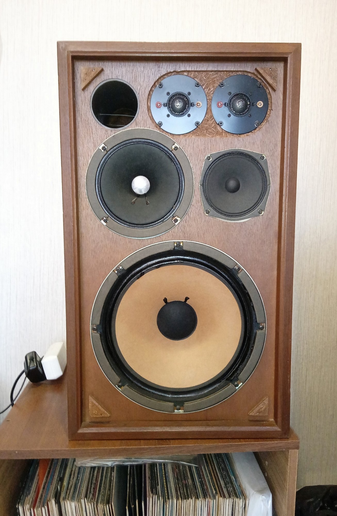

Теперь главный вопрос: что мне делать с непарной АС? smile_9 Получился такой себе ретро-монитор.
Какой водопад. Есть 1 шт 6АС-509, не знаю куда применить.

Фото процесса. Смешная намотка родной НЧ катушки, вид на корпус внутри, фильтр в процессе сборки на двухстороннюю липучку на волоконной основе в 2 слоя, во избежание дребезга, видно в 2 раза потолстевшую катушку ФНЧ.
Смешная намотка НЧ катушки

Не ведитесь. Были Минимаксы 132-е в конце 70-х у меня. Там подвесы -паутина по тонкости. Резонировали басовики ниже 20 герц по памяти. И переклеить им обычную резину, потом доказывать, что круто звучит- нужен запас здорового нахальства.
