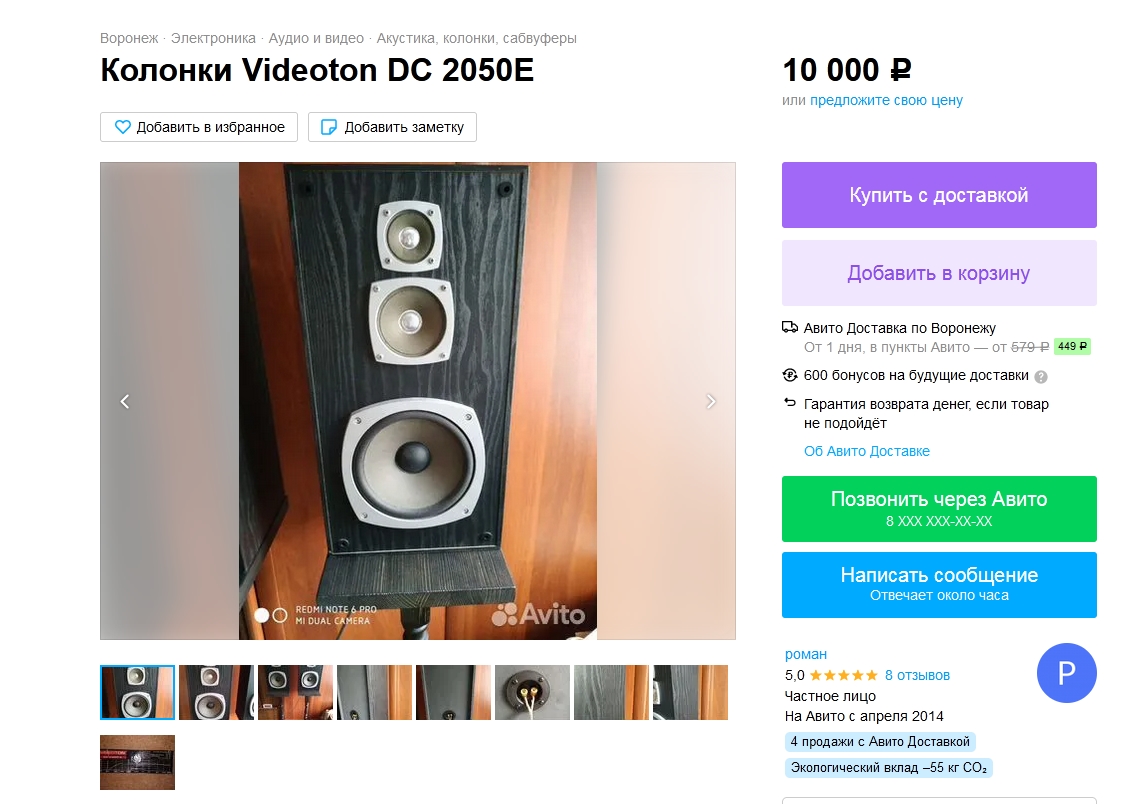

А у нас такие сейчас продаются.
    352.7 KB · Просмотры: 99

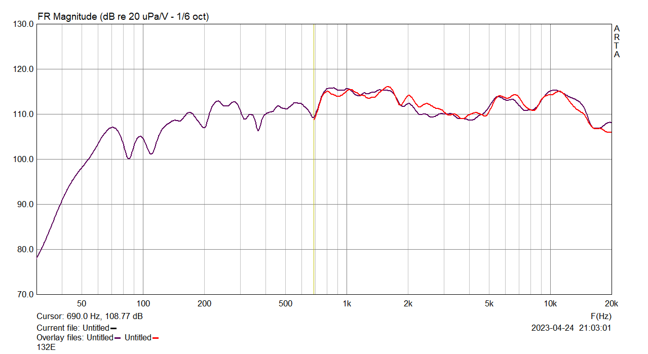

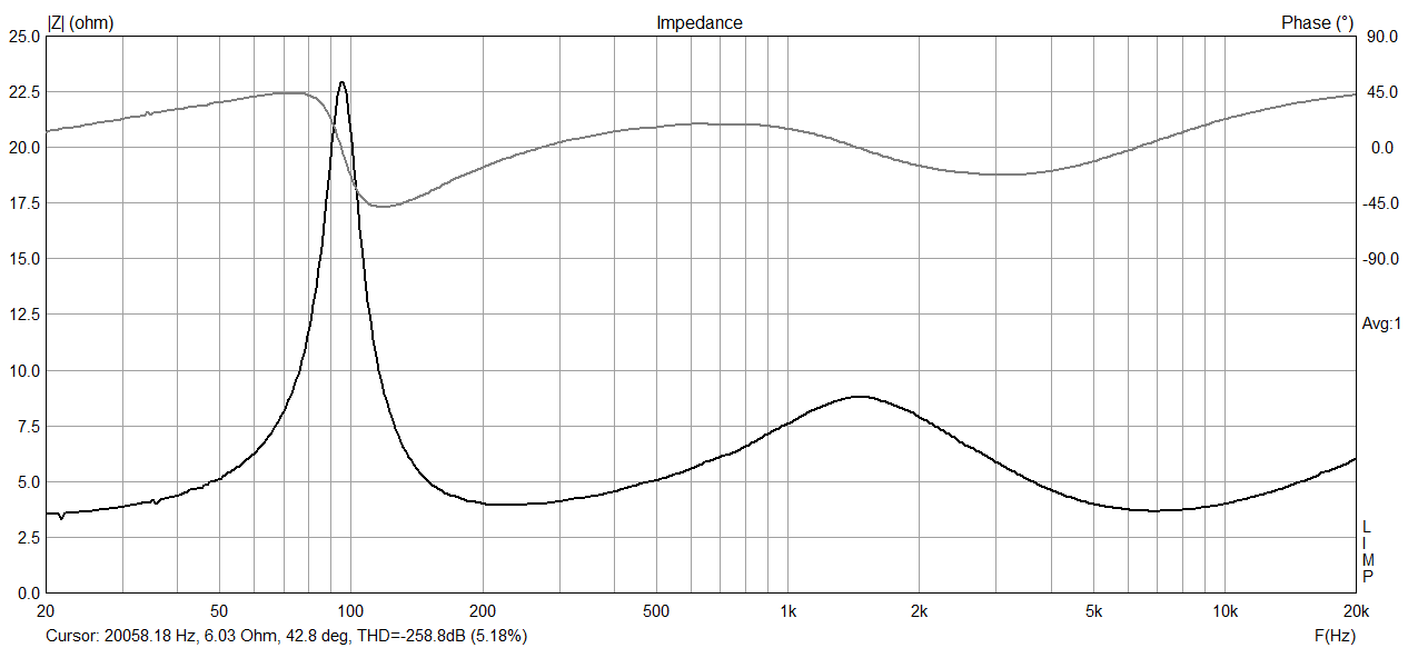

Вот импеданс Минамикс2 D 132E в сборе. НО подвес НЧ - заменённый для 10ГД-34, а подвес ВЧ - рассыпался и для фиксации чисто промазан БФ-каким-то. #18 . То есть, смысл данной кривой - импеданс с родным фильтром. TS-параметры прога высчитала оригинально - активное сопротивление 5,6 Ома, соответственно, добротности недействительны. Резонансная = 95 Гц...
Герметичность нарушена, хотя я хорошо помню, что была отличная. Подвес на ощупь сухой-сухой, хочет ваксы!
Вот АЧХ с 50 см по оси ВЧ, 1/6 октавы, с комнатными делами (небольшими, ниже 400 Гц). Красная - без гриля.
В целом неплохо, и есть потенциал. Делаю намаз.

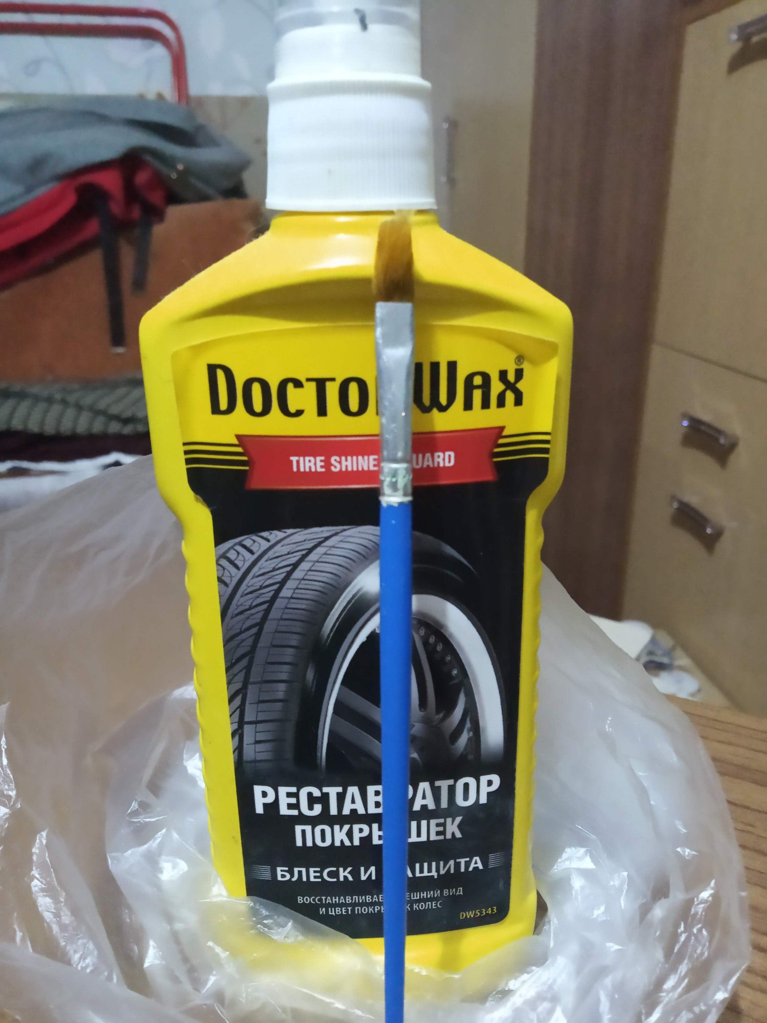

После первого намаза снаружи 87,5 Гц в ящике. Впитывал, как кактус. Пока измерял, подвес опять высох! Чувствуется дубовая ЦШ, динамик не работал мынога лет. Промял ЦШ пальцами и поменял уплотнитель, не намазывал, смотрю разницу по разминке ЦШ - есть 83,7 Гц. Хорошо, но маловато будет!
Намазал ещё 2 раза. Завтра продолжу.
Недопустимо измерять T-S таким образом с фильтрами. Так можно далеко уйти... и не в ту степь.
При резонансе почти в 100 Гц отдача в ЗЯ 70 Гц не верю сильно сомневаюсь.
Хотя здесь та самая ступенька, даже пьедестал 800...1800 и вниз на 5...6 дБ ниже 800 гц с дальнейшим падением отдачи ниже 200 Гц.
Откуда резонанс в ЗЯ на 70 Гц - непонятно.
Поскольку это ЗЯ, интересно взглянуть на АЧХ в упор.
В целом не слишком хорошо - СТУПЕНЬКА, которую надо срывать чтобы хоть что-то получить.
Пока слабовато для "легендарных".
Настоящий мусульманин делает намаз 5 раз в сутки и не жужжит.
Поэтому ТэЭс не привожу.
Комната, точка та же, что с Компактбоксами, посмотрите, сколько там добавилось. Комнатный резонанс 60 Гц.
Хочет бОльшую индуктивность ФНЧ с резистором в параллель.
Его и нет.
В конце, когда перестанет подвес впитывать с обеих сторон.
_plusuyu Но при всех недостатках пытаются звучать.

Ув.Николай, какими зельями мазюкали?

С утра подвес абсолютно сухой, словно не впитал больше, чем подвес 75ГДН. Меня терзают смутные сомнения (С), что с такой тугой ЦШ динамик не выйдет даже на 30 Гц вообще без подвеса, то есть, старые 18-герцовые имели а) мягкий подвес б) мягкую ЦШ в) кобальтовый магнит. У моего магнит ферритовый, с дырочкой.
5,933
6,351
221
Похоже, паршивый непослушный заменитель резины, в печку бы его.
Зоркий Сокол начинает понимать, что из этого добра конфекта не получится. :)
