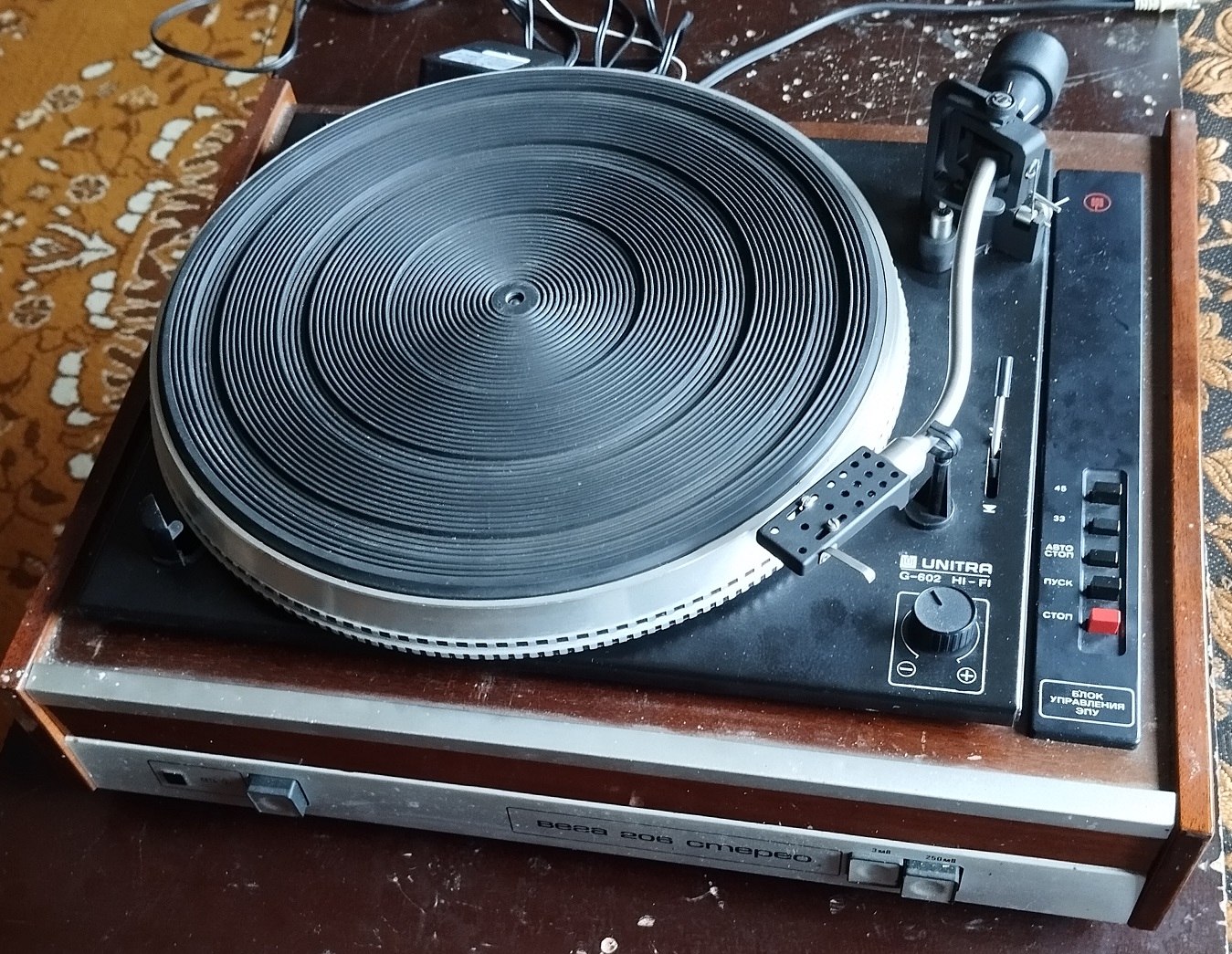

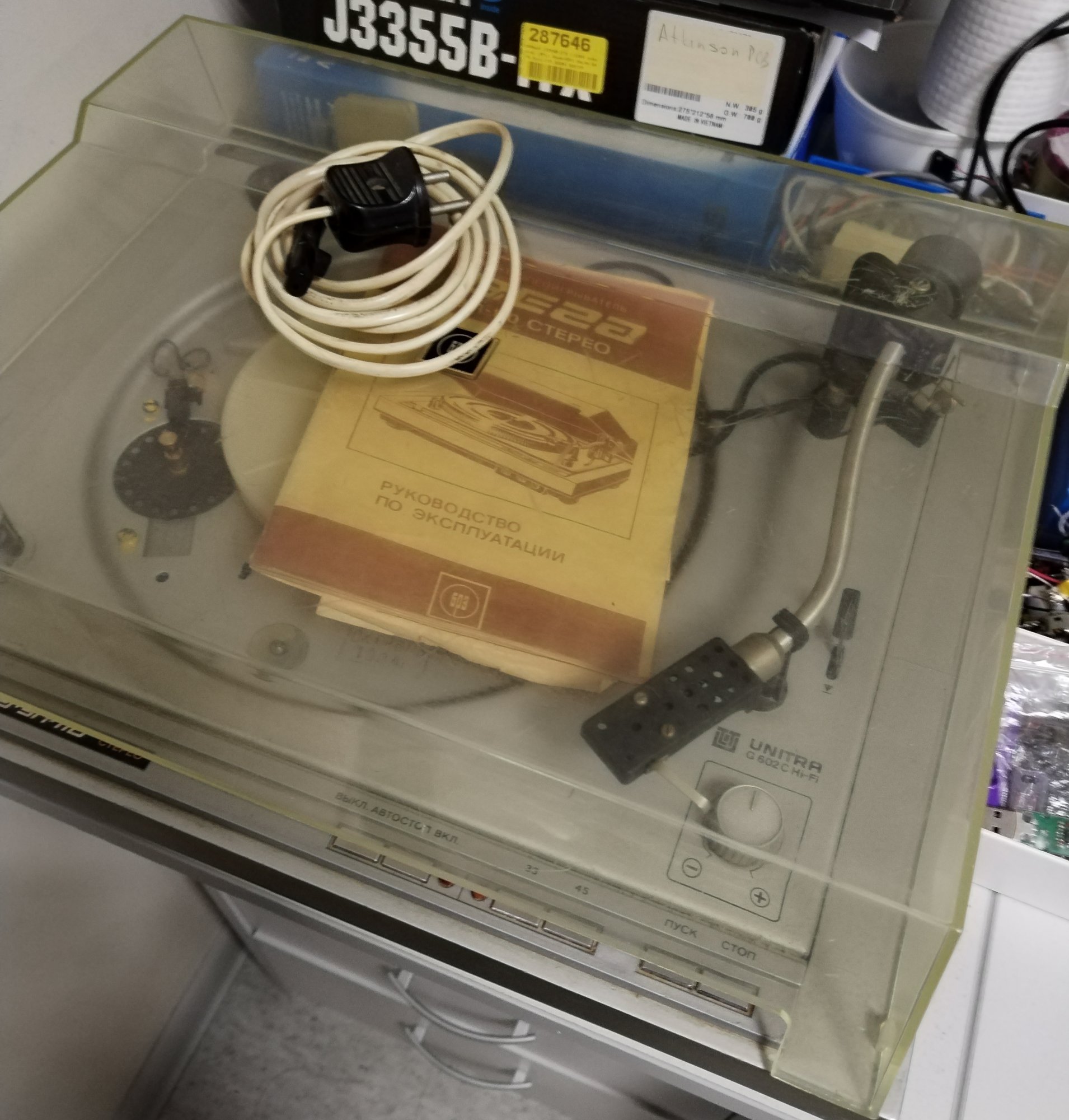

В рабочие будни мы часто с коллегами обсуждаем разные темы технической наклонности. Вспомнили про винил. Оказалось у Гены пылиться старушка. "Тебе надо?" - спросил он. Привози, говорю ему. Привез.
Книжка, схема, штамп ОТК, запах тех лет. Пару дохлых тараканов... Даренному коню в зубы не смотрят.

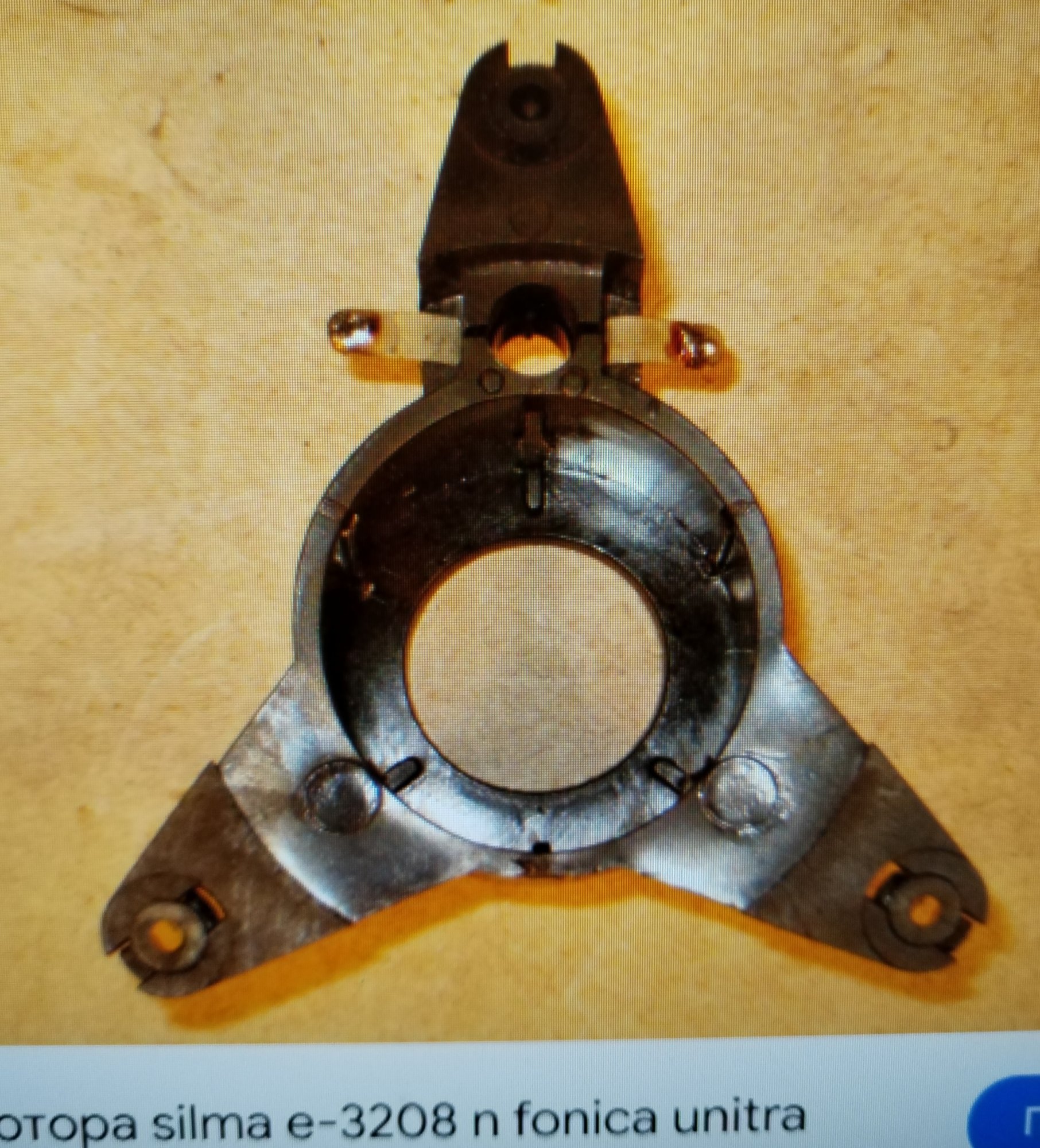

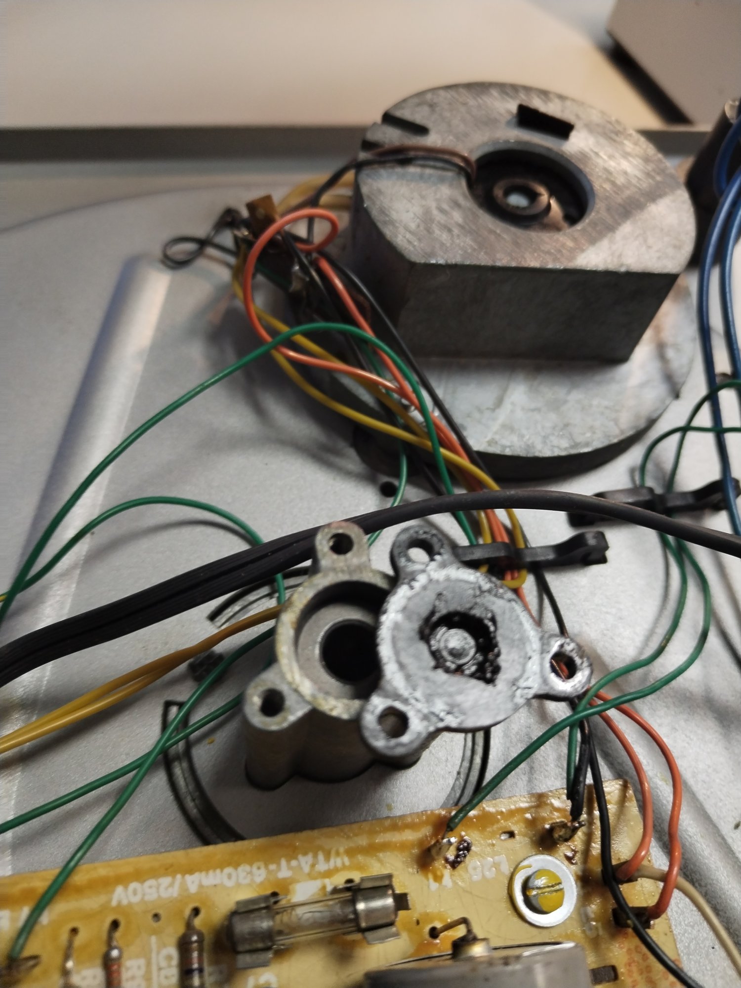

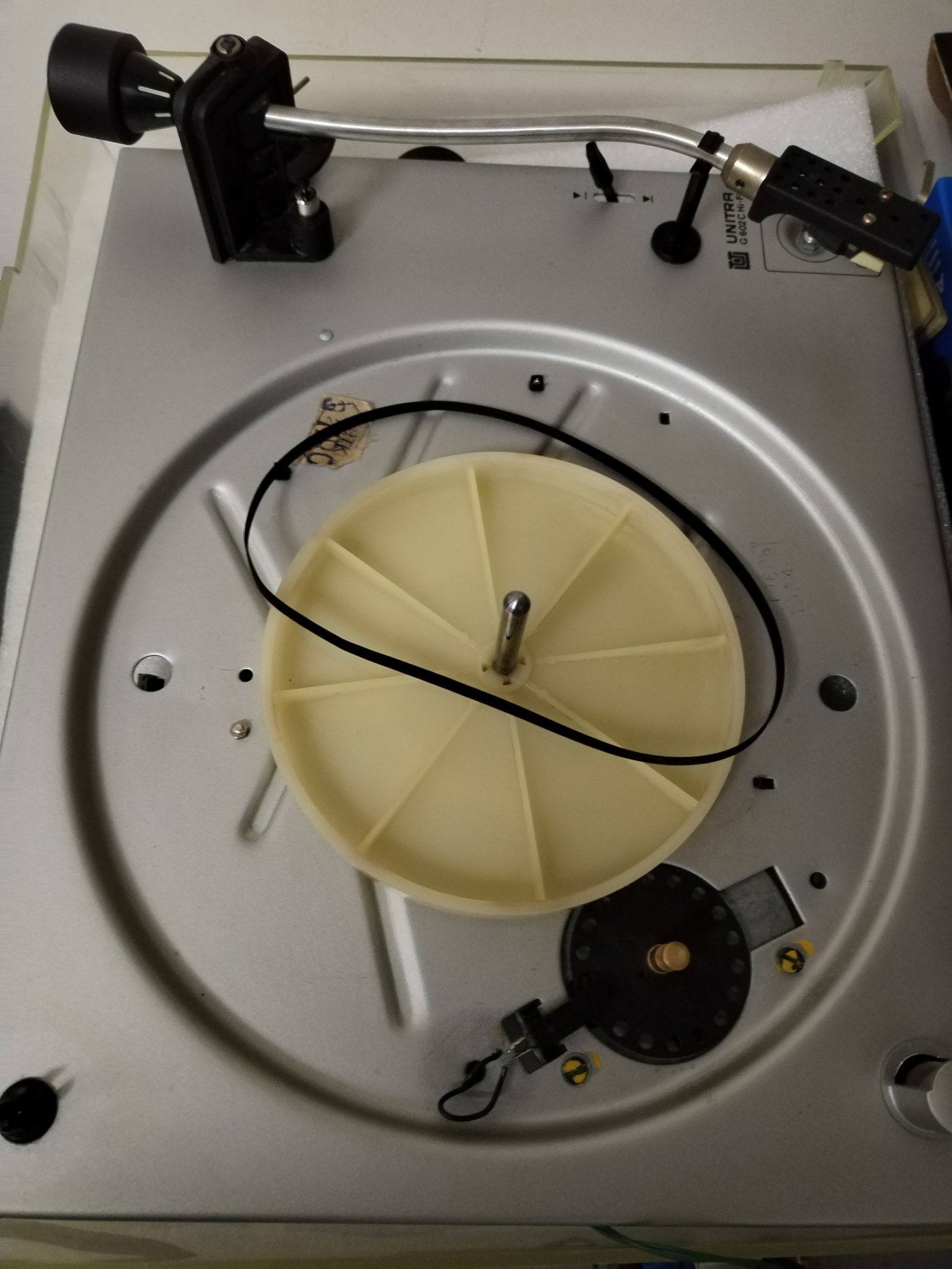

Внимание упало на вал. Втулки сухие, а износ в сторону двигателя не оставил им шансов. Заказал развертки, втулки. Снял опорную пластину
Остатки масла, разбитое место посадки.

Мотор надо осмотреть. Пассик менять. Головка смотрит налево... Полный набор болячек повидавшего виды аппарата. Потому пора принять водные процедуры. Крышка немного посветлела. Отмыл шасси, привод, Обслужил двигатель.

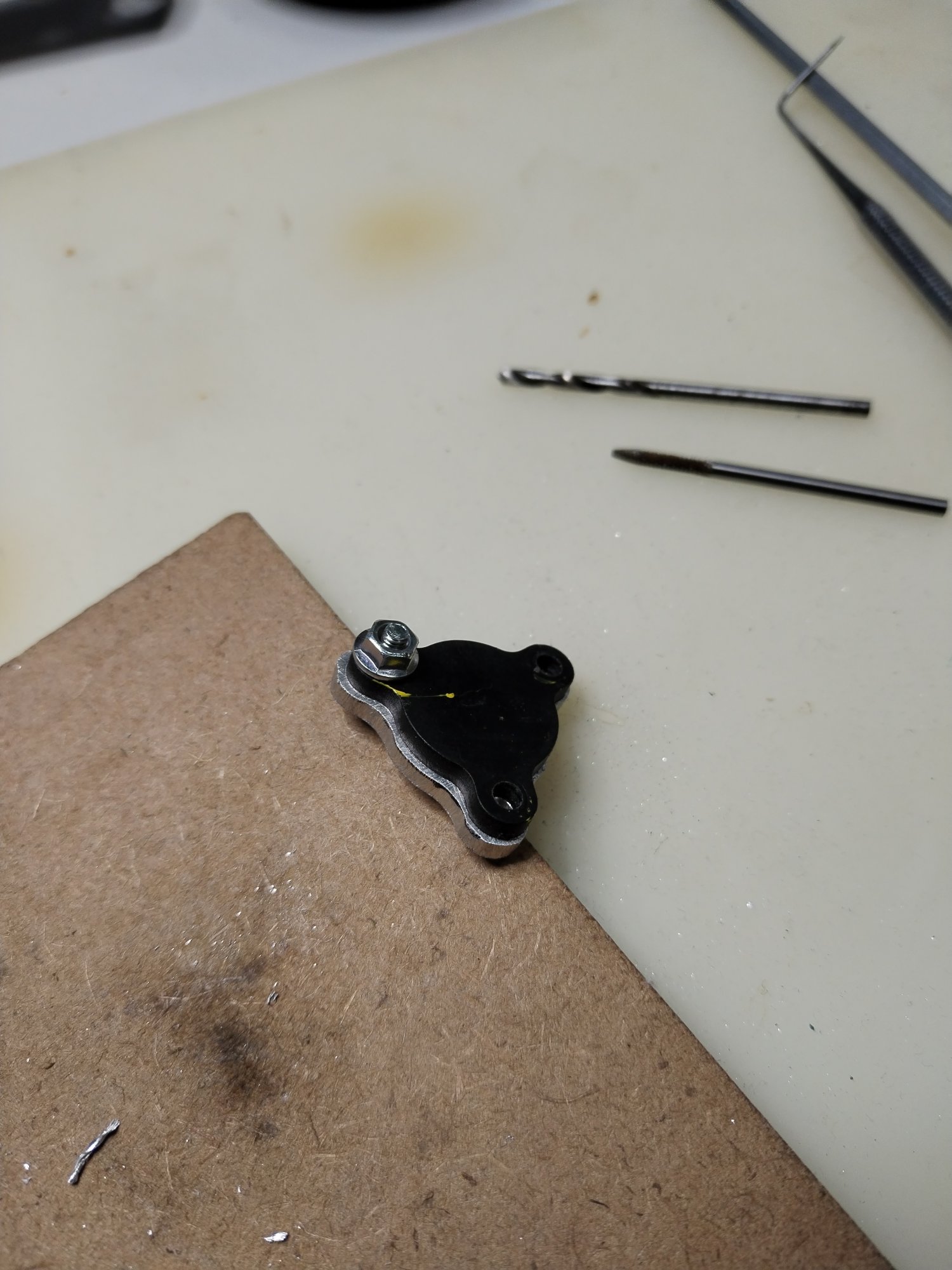

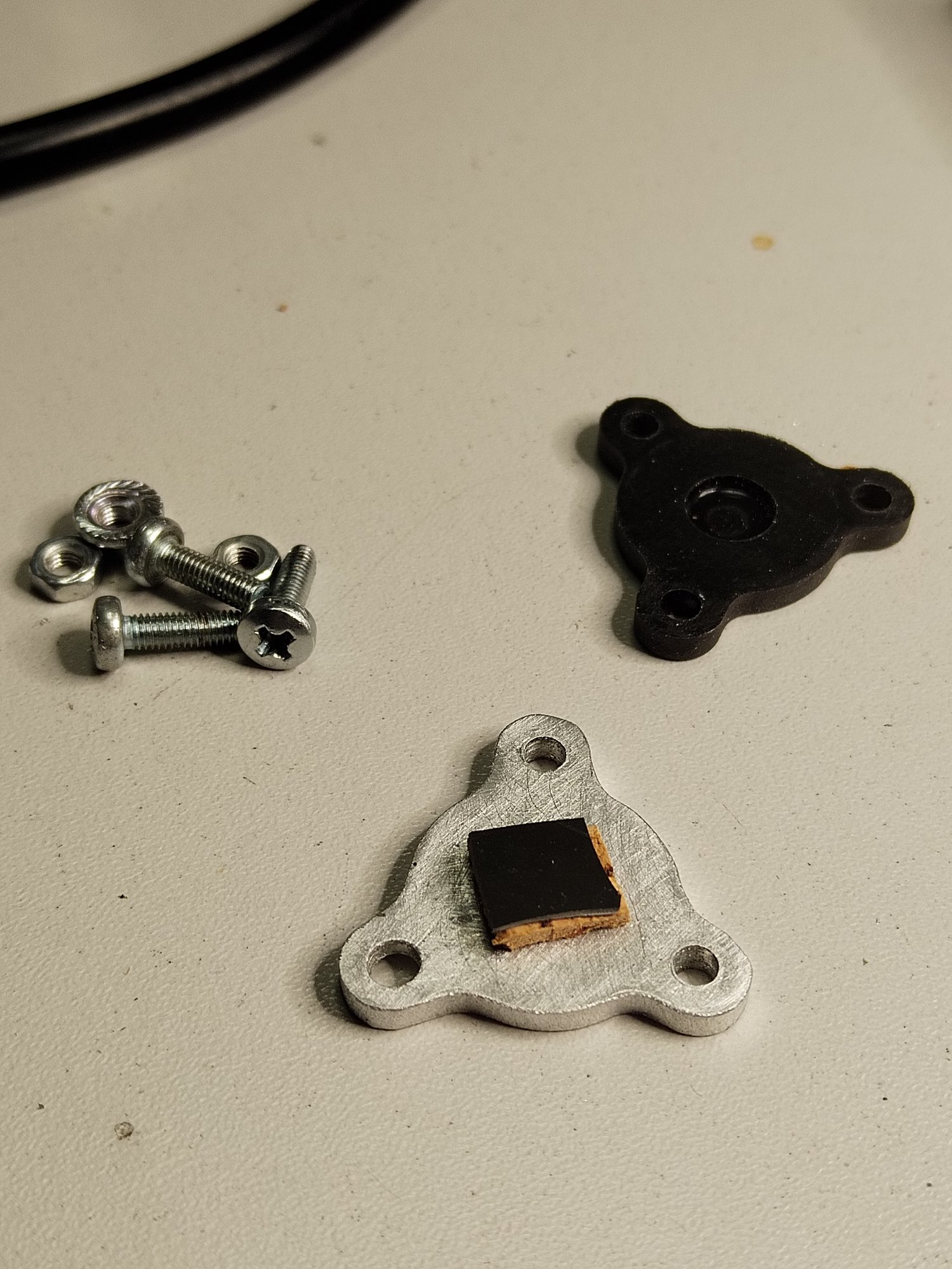

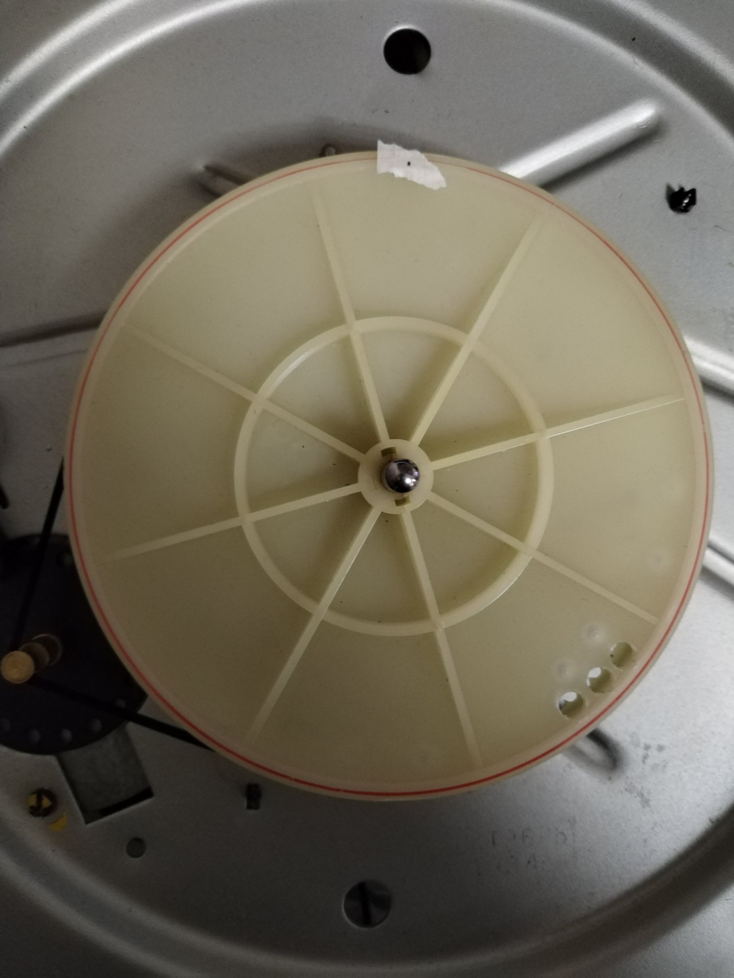

Опору вала решено модернизировать. А пока снимаю копию. Из Al пластины старого радиатора. На опору клею пробку, а сверху пластину из твердосплава (кусок дорогого лезвия от концелярского ножа). Отбалансировал субдиск.

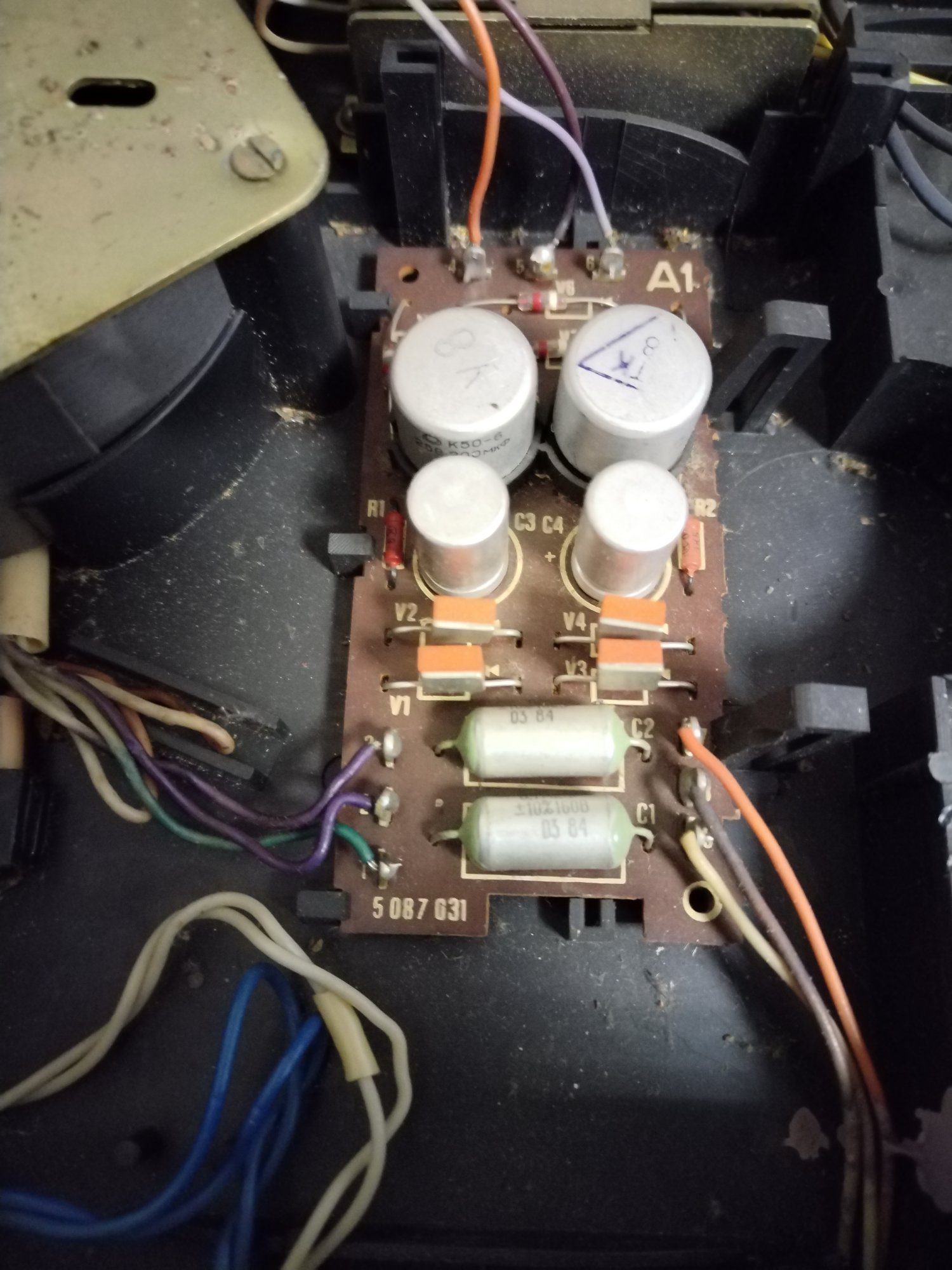

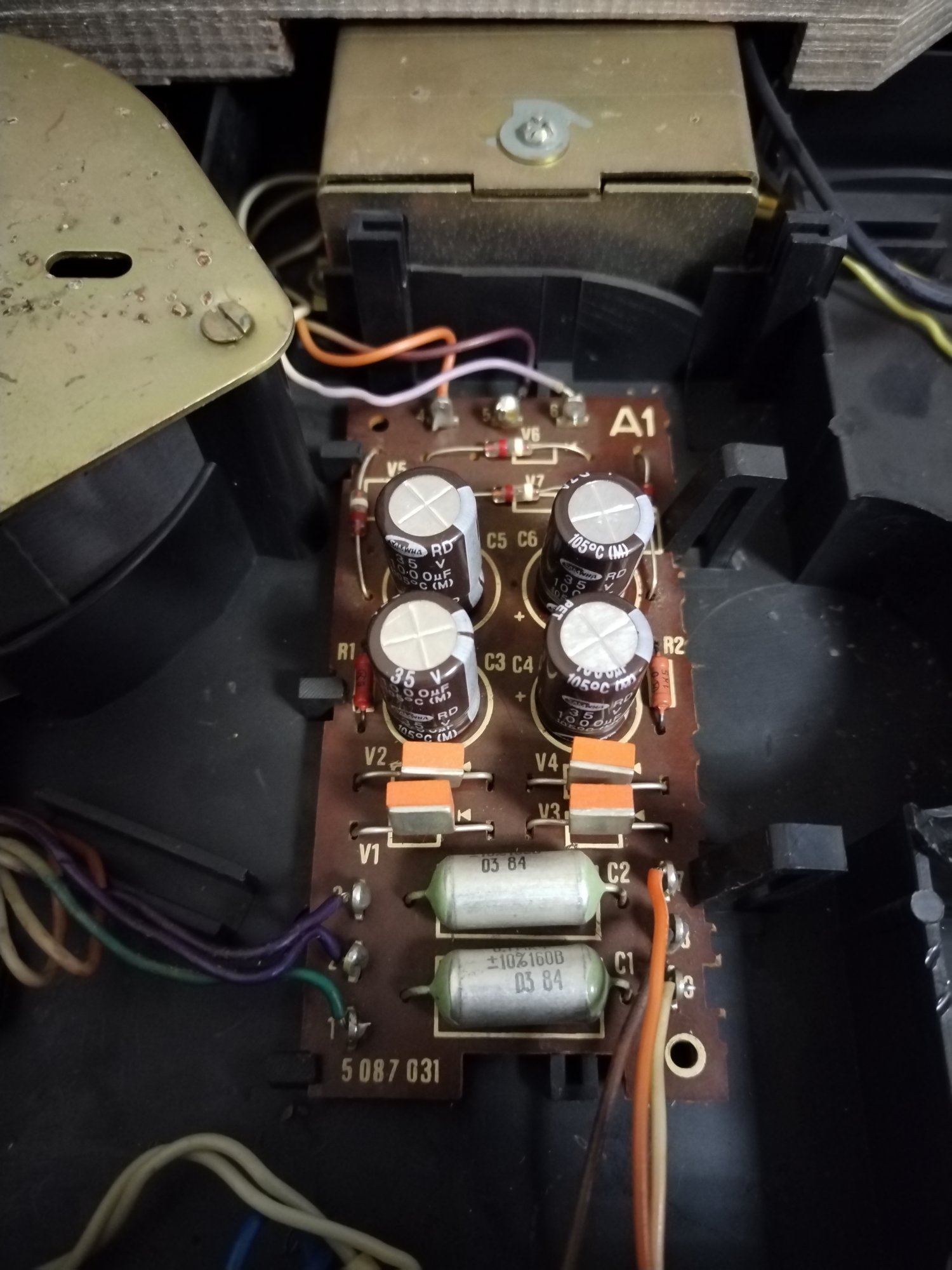

Конденсаторы в блоке питания никто не трогал, зато навесным монтажом напаяли стабилизаторы на входах платы управления... Снимаю колхоз.
Меняю армянские на китайские, включаю.

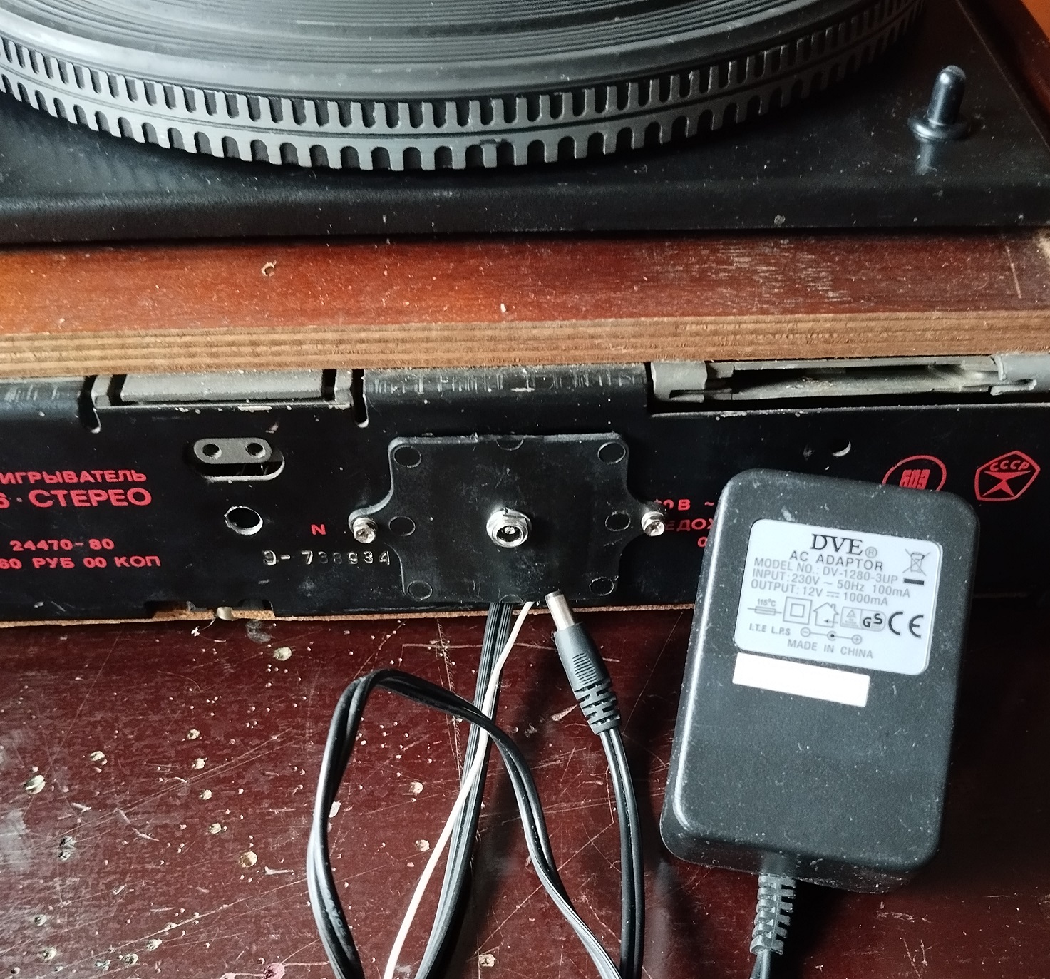

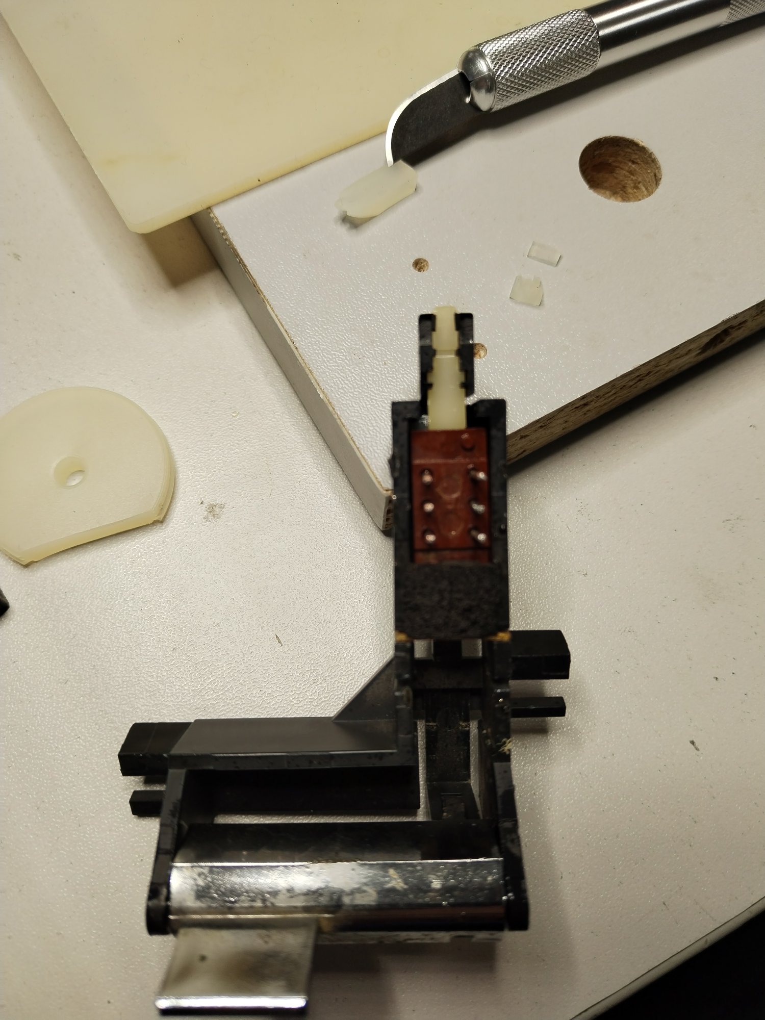

Не включается... Выключатель родной отсутствует. Вместо него
Родной есть на озоне, но пластик говорят не тот.
Поэтому привожу в порядок П2К. Включаю.

А я недоволен. Проверяю отклонение в плоскости обычным маркером закрепленным на штативе.
В качестве временного шунта малярный скотч. Ставлю блин... Красота...

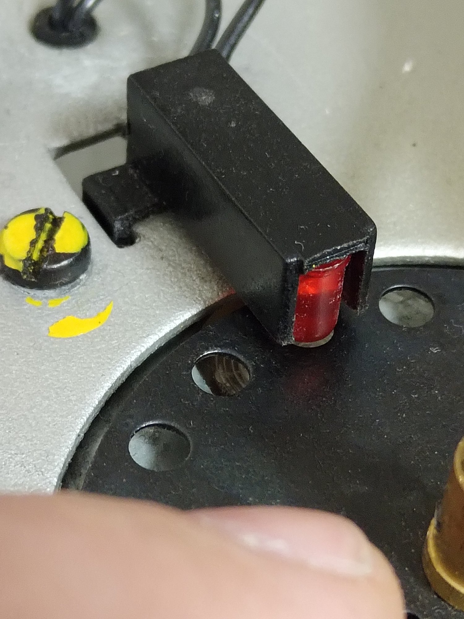

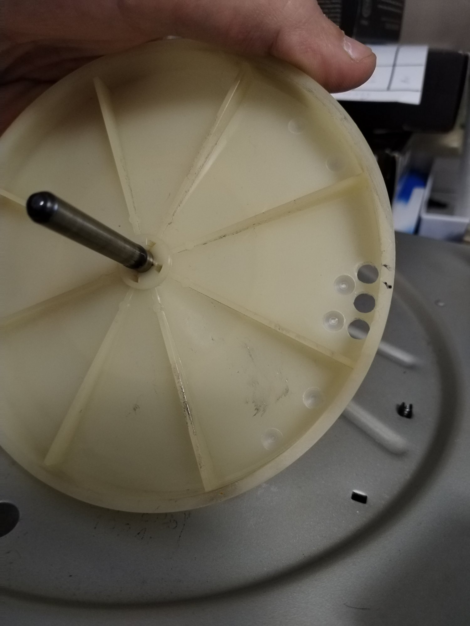

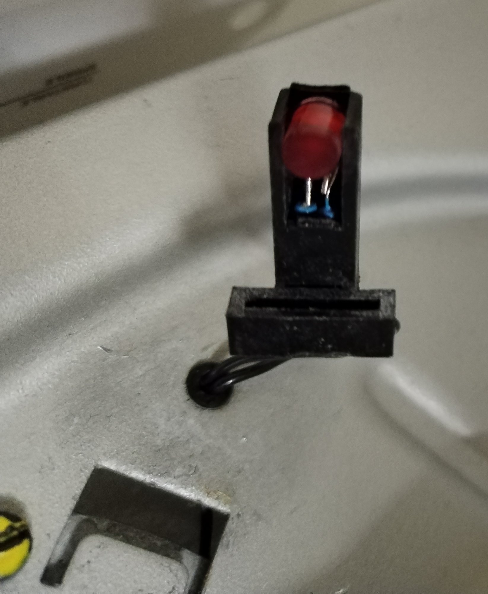

Обороты немного качает. Меняю лампочку на светодиод.
Если напаять на каждую ножку по 1.5к то корпус держателя можно не трогать. Подточил немного сам светодиод. Встал на место как родной.
Обороты продолжают плавать.
Меняю конденсаторы, проверяю. Метки стоят. На 33 скорости жестко, на 45 немного плывут. Не хватает точности подстройки. Заказываю многооборотный резистор на 2.2к

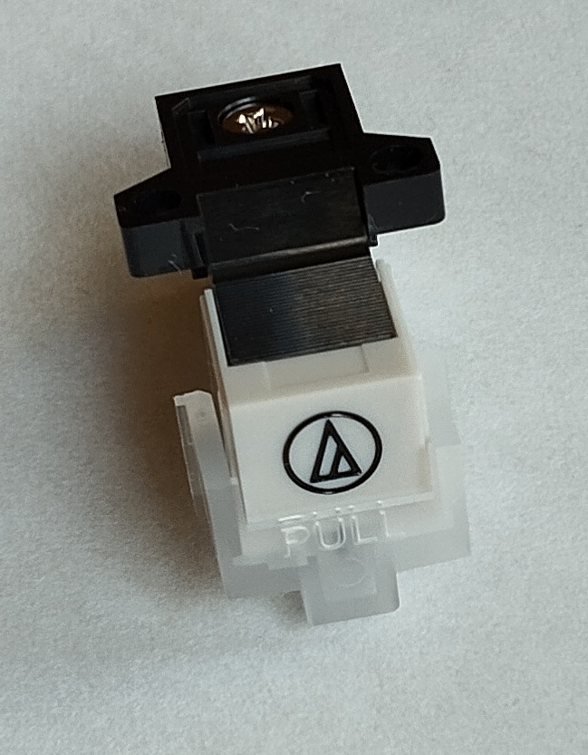

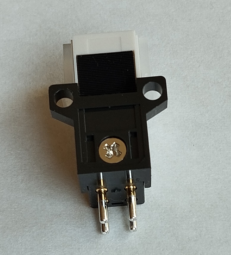

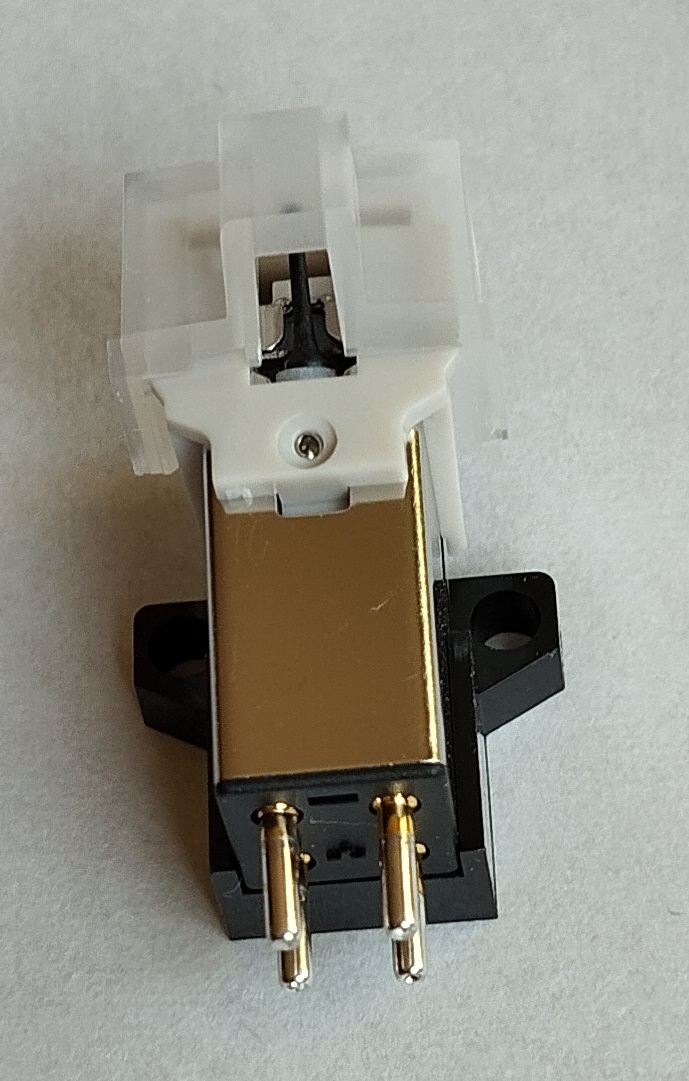

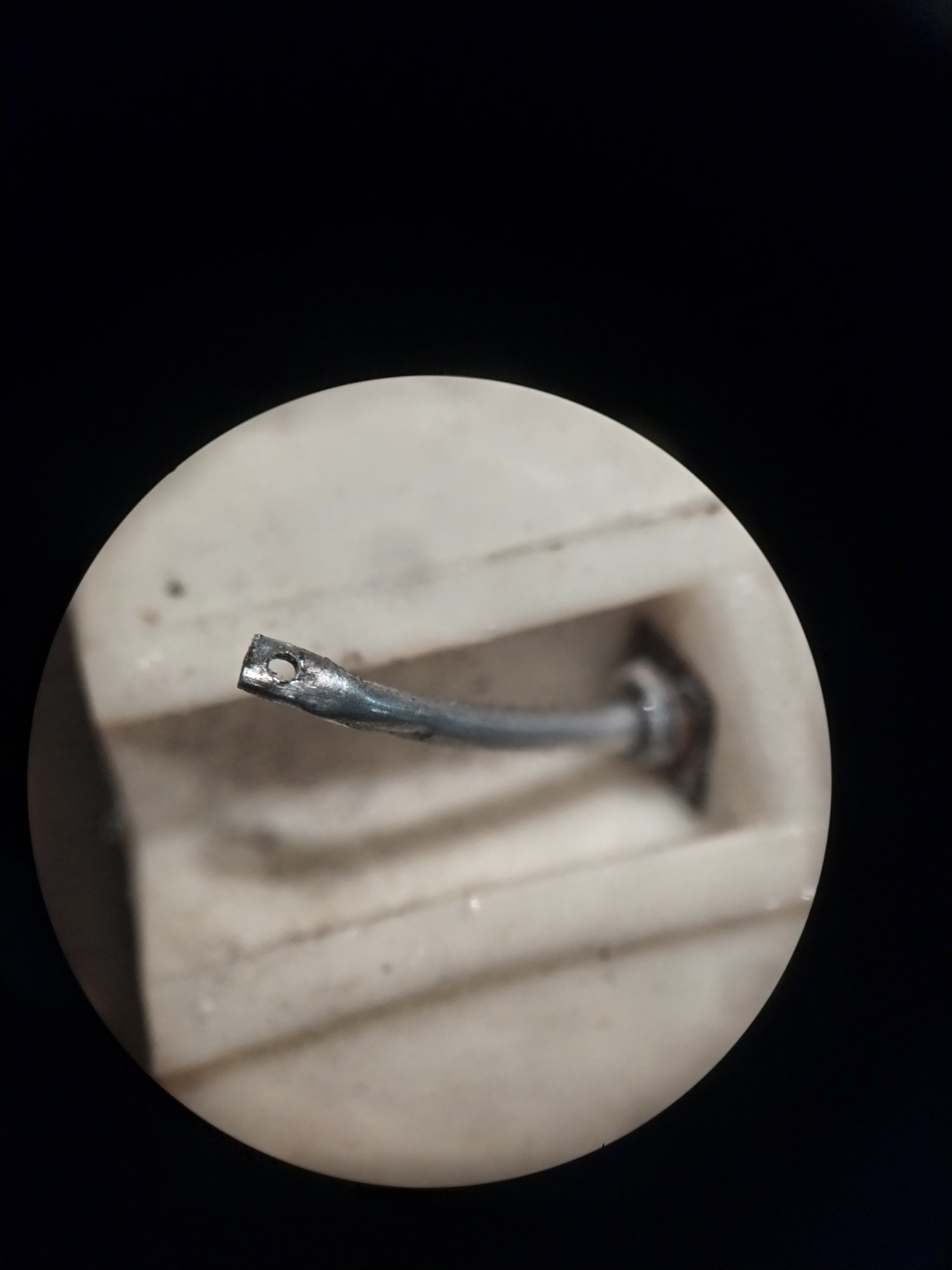

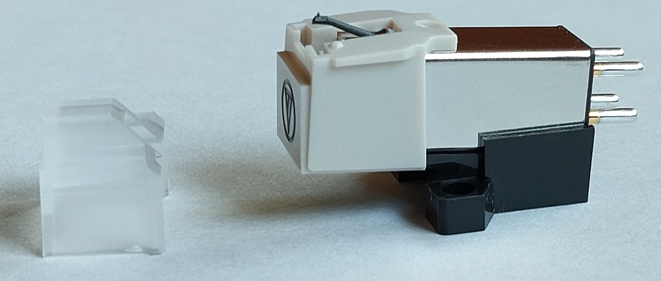

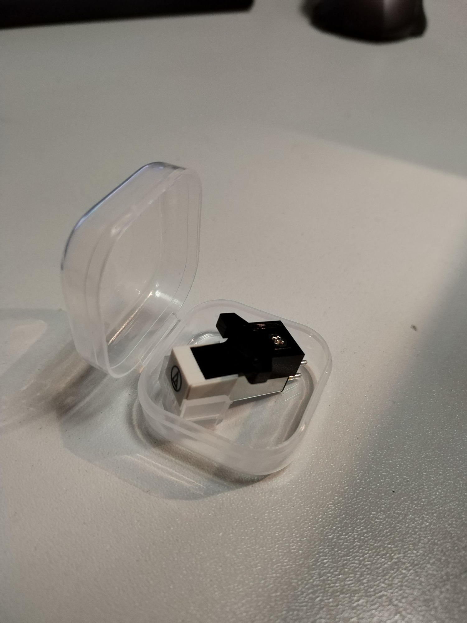

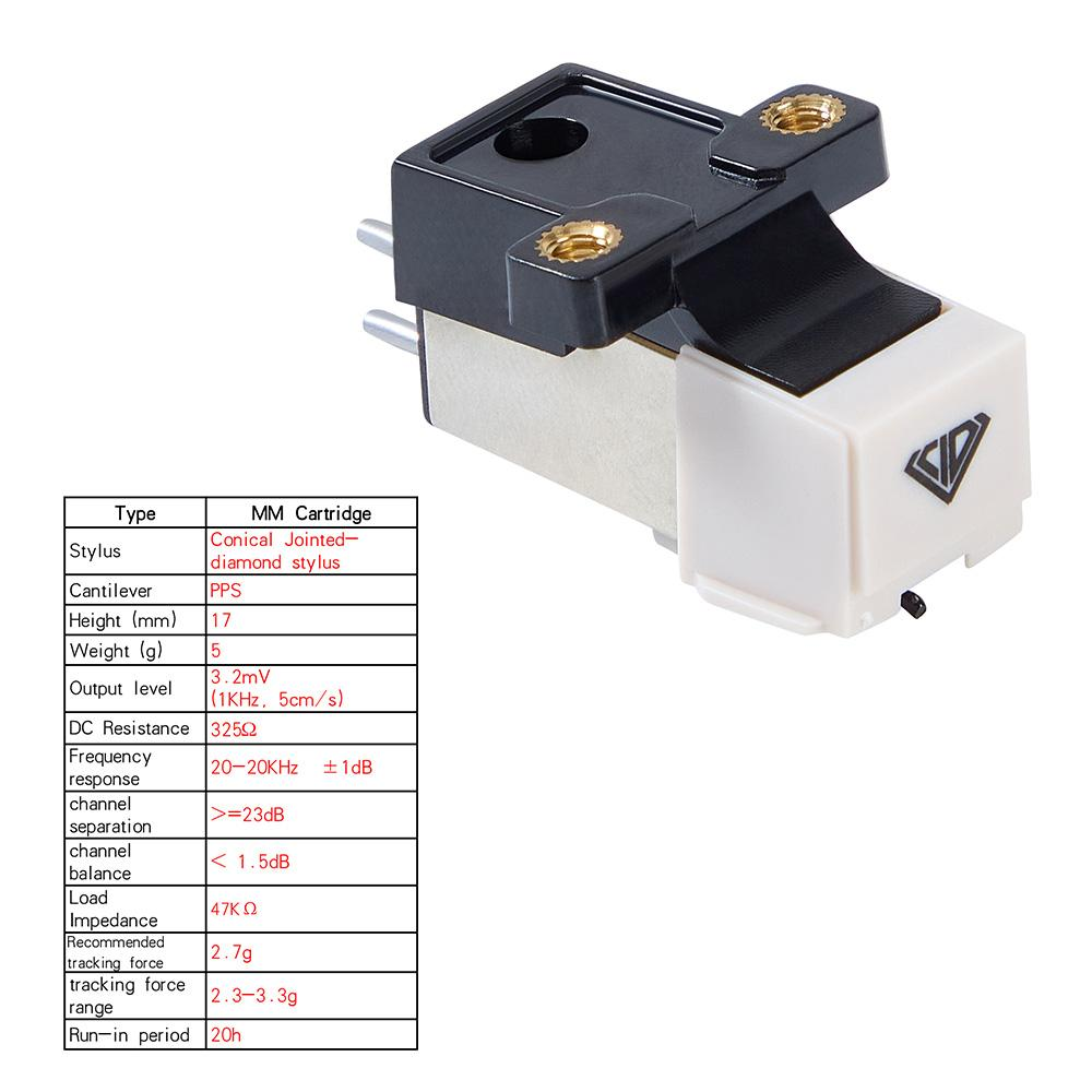

Звукосниматель на время эксперимента взял простенький
Китайский AT3600L. На игле видны радиальные следы заточки.
Появилось время разобрать тонарм.
Раковины на поверхности опорного подшипника тонарма убираются микрошлифовалкой.
Все шарики сухие в рассыпную, ближний горизонтальный не работал вовсе, заклинен.
Вес головки компенсирую винтами с нержавейки.

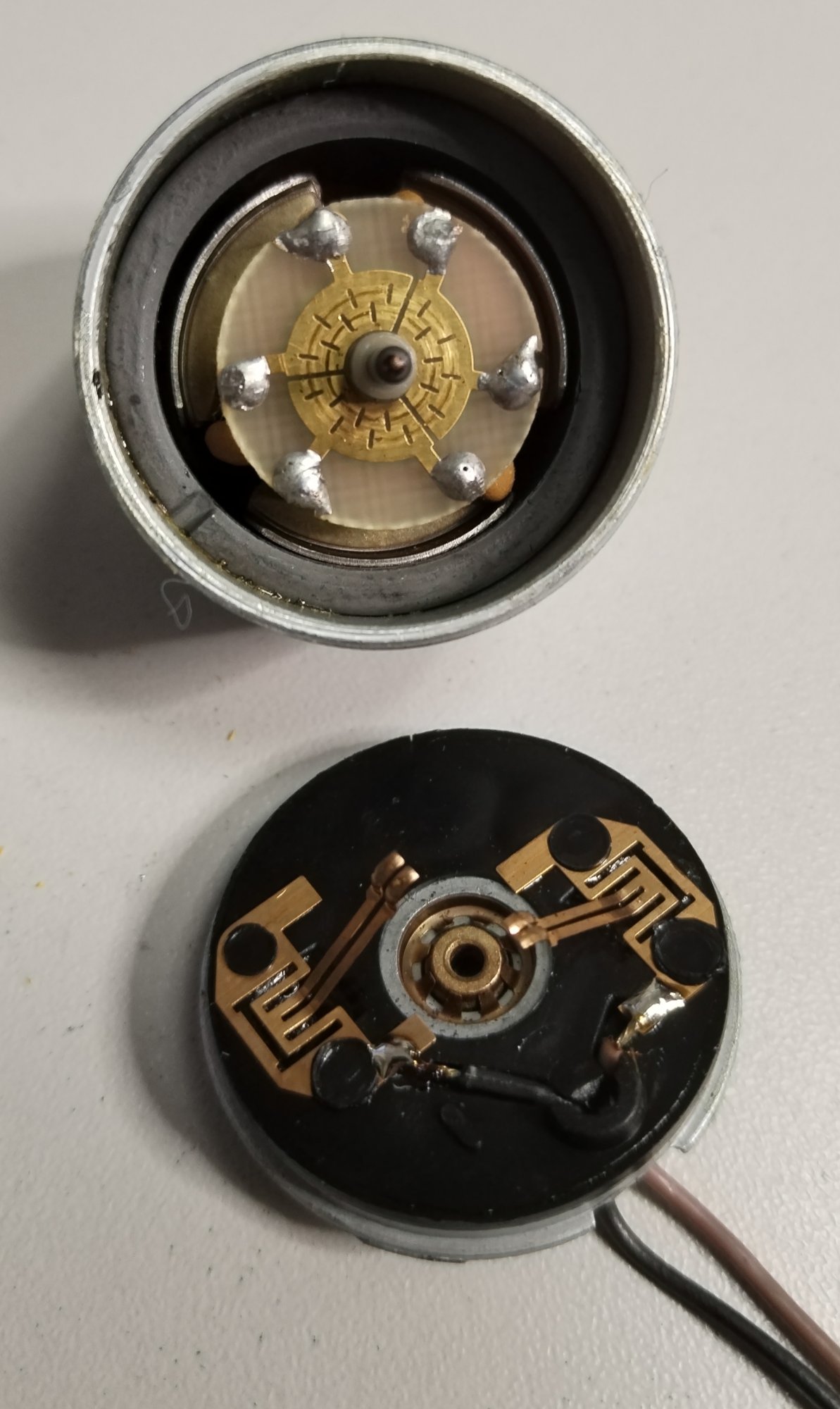

Я был дико рад. что шаговый движок работает от синуса идеально, плавно и бесшумно. Крутая замена дешманскому ТСК-1. Тем более, были моторы от венгерской аппаратуры, упомянутые в книге Дегрелла "ГРАМПЛАСТИНКИ И ПРОИГРЫВАТЕЛИ", дифференциальные, для Торенса. Именно такие были у венгров, там внтури две катушки из 4 секций, можно коммутировать под разное питание. Их тоже крутил генератором, удачно работали.
Так. Если договоримся с Александром, то попробую оба. Мне, запустить двигатель не проблема, просто не хочется 230 внутри стола. А там посмотрим. Варианты всегда есть. Если плоские моторы хороши, то они обязательно найдут "приют" в хорошем проекте.
Тот плоский, что фирма, там полюсов вдвое больше, чем у наших. Часто щелкает.
А сейчас гляну маркировку тонких длинных, что там у них.
Так. На ведущем со шкивом надпись L28 218 1
Перемоточный L 28 213 1
28 в диаметре точно подойдут, а по поводу плоских... Не будет ли вибрация если я их запущу на 1000 оборотов, вот в чем вопрос а не в понимании предмета?! Все таки на винчестерах скорости большие и движки под них точно заточены.
Не помню предельную частоту с генератора, когда идет срыв вращения. Движки-то импульсные, а крутились синусом. И там явно ограничение по скорости наступает.Для вертушки -за глаза хватит.

Вибрация уходит при точной подстройке фазы в сдвигающей катушке. До полной тишины. НО от момента на валу гул тоже зависит, лучше крутить под реальной нагрузкой.
