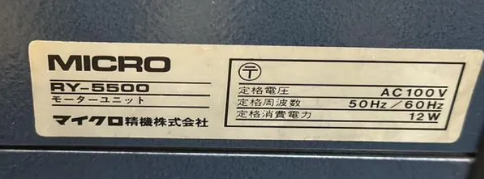

Что значит можно?Во первых он 4Вт
Спаси и пронеси!! Этот движок грохочет как дизельный трактор.
3000 об слишком много ,нужно 1000 и меньше. и он не системы PAPST. Японцы делали неплохие моторы, но немецкие PAPST -это Роллс-Ройс.Т.к. проходят прецизионную ,долгую настройку-балансировку от вибраций на очень точном и дорогущем оборудовании.Поэтому он такой дорогой!Поэтому его применяют только серьёзные ,престижные фирмы у которых мафоны проф. серий или топ сегмента. Штудер,ЕМТ,Сименс,Торенс ...
В G602 мощность движка гораздо меньше.

У этого синхронно-гистерезистного Г31 на валу шарикоподшипники и железная крыльчатка. Грохот дикий в работе.

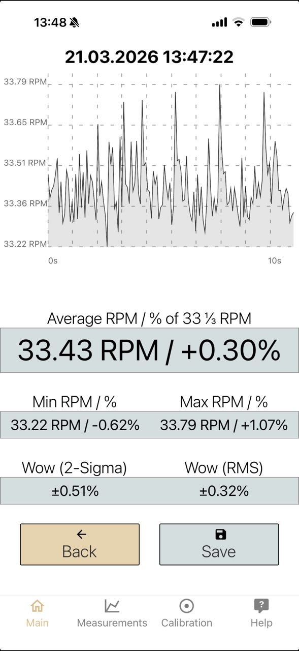

Интегратор подключен. Это данные полученные на 8 битном таймере. колебания - растяжение пассика. Вчера запустил на программном 24битном, wow выше 0.1% получил, метки как вкопаные, но регулировка очень мягкая и медленная. Разгонялся очень долго, но зато точность как у часов... Усилие нужно прикладывать к краю диска а не к субдиску. Потому думаю как реализовать передачу через ролик на внутреннюю плоскость ободка диска. Запас по высоте есть, шкив на моторе простой цилиндр 5-6мм в диаметре и рычаг с роликом. Пассик как источник резонанса нафиг. Если крутить за бок диск, то и сила торможения от иглы станет ничтожна мала. А в варианте с раскруткой за субдиск - борьба с инерцией диска+колебания пассика+сила от иглы в два раза больше. Короче в топку. Идем до конца) Плюс меняю таходиск на 180 окон. На 33.33 скорости будет 100гц, а это уже проще контролировать, чем ловить тройку в периоде.

Коллекторники не прохо ведут себя на ультразвуке, вот только гадят много по цепям. Слабое звено компаратор в датчике. Усиливает иголки и меандр становится колючим... Заказал датчик на логике. Проверим...
А пока вариант более злой регулировки, но теперь я слышу резину пассика )
