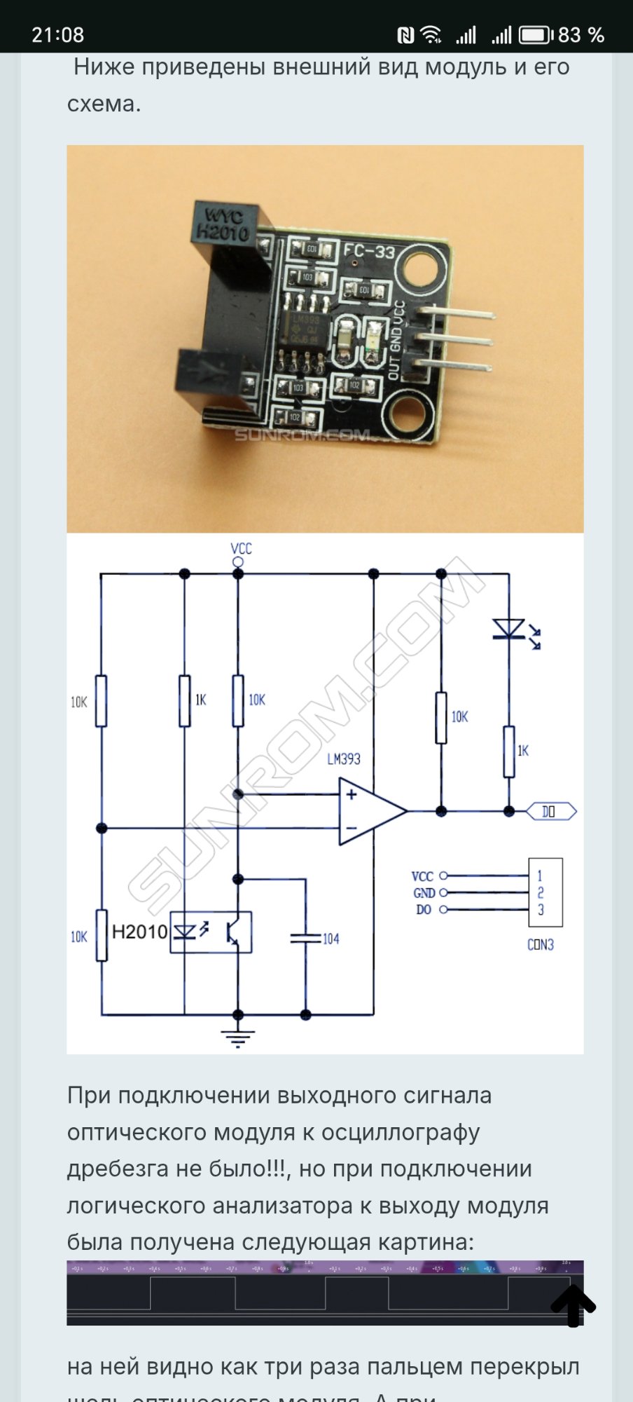

Ещё два дня программирования, чтоб бы понять... Китайкие "поделки" надо доводить до ума. FC-33 speed sensor tacho формирует резкие фронты с "иголками". Максимум, что удалось получить с таким грязным меандром...
Датчик напомнил колесо мышки. :)
Это видели?
С фото диодом должно быть шустрее и точнее.

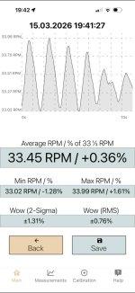

Словил "пружину" 1-2Гц. И да, 8-bit avr не достаточно для более навороченого кода. Нужен stm32... Теперь думаю, нужно ли это всё или забить... stm32 не дорогие, но механика не совершенная. Прозрел почему тянут пассиком по внешке...
Я постоянно пишу,прежде чем изобретать виниловый стол, прочтите Марковича статейку "Ролики пружика".Вы сбережёте уйму времени и лоб с граблями целыми остануться. На Авито движок PAPST - 3000р. продаётся.Сначала просто запитайте от сети и получите реальную детонацию 0,05% DIN.Без всякой электроники. Потом можно купить платы на Озоне различные (в 2000р ляжет).И перевести на кварцованный генератор с подстройкой частоты с точностью 33,33 обмин.
КМК, в вашей САР не хватает интегрирующего звена, поэтому такие рывки получаются. Система с перерегулированием получилась.

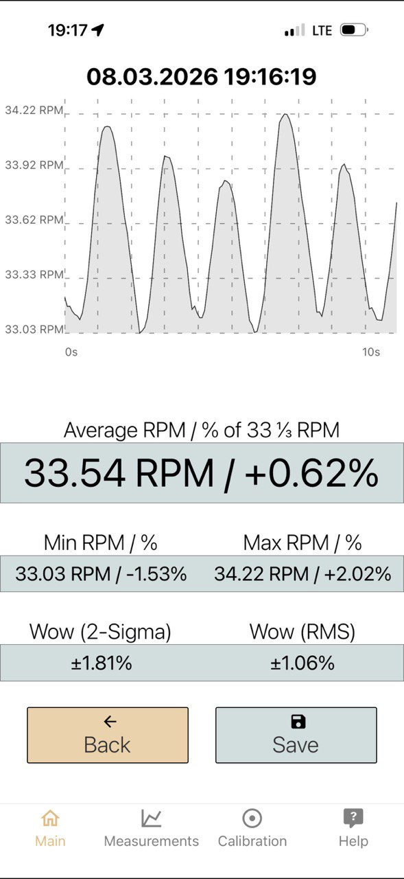

Интегратор подключен. Это данные полученные на 8 битном таймере. колебания - растяжение пассика. Вчера запустил на программном 24битном, wow выше 0.1% получил, метки как вкопаные, но регулировка очень мягкая и медленная. Разгонялся очень долго, но зато точность как у часов... Усилие нужно прикладывать к краю диска а не к субдиску. Потому думаю как реализовать передачу через ролик на внутреннюю плоскость ободка диска. Запас по высоте есть, шкив на моторе простой цилиндр 5-6мм в диаметре и рычаг с роликом. Пассик как источник резонанса нафиг. Если крутить за бок диск, то и сила торможения от иглы станет ничтожна мала. А в варианте с раскруткой за субдиск - борьба с инерцией диска+колебания пассика+сила от иглы в два раза больше. Короче в топку. Идем до конца) Плюс меняю таходиск на 180 окон. На 33.33 скорости будет 100гц, а это уже проще контролировать, чем ловить тройку в периоде.
Павел, спасибо за опыты! Очень похоже на то, что с родным моторчиком достойного результата не получить. Может и правда переставить тонарм на роликовое ЭПУ, а эту Унитру оставить в покое, как и советовал Александр Сергеевич. Забить на тот рокот, зато не танцевать вечно с подстройками скорости. Или же искать нормальный мощный мотор.

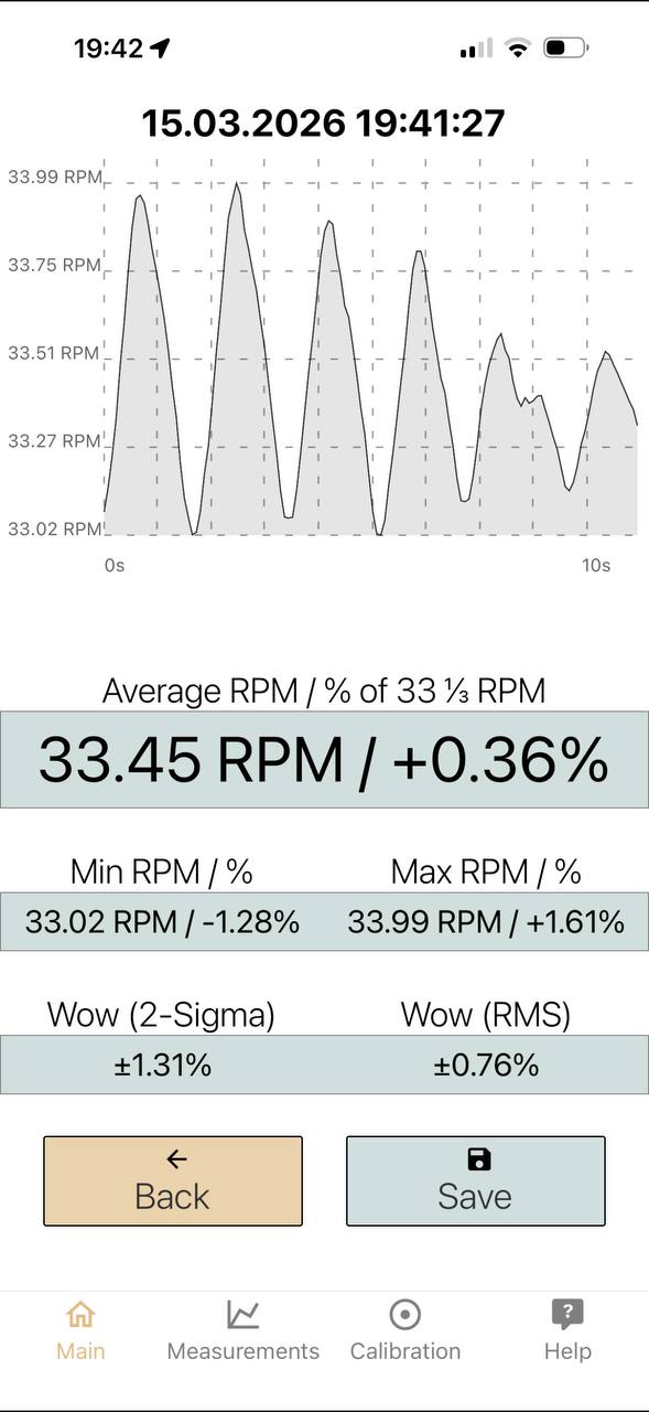

А у кого-то есть 32битные таймеры... 🤔Ну и у PID, думаю, можно на лету менять коэффициенты, чтобы разгоняться побыстрее...

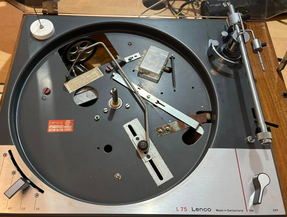

У LENCO L 75 например , в стоковом варианте даже без апгрейдов (!!!) в заводской спецификации указана детонация 0.03% DIN.Что круче почти всех DD столов. Это достигается его конструкцией (ищите в нете).Рокот распрастраняется от вибраций в ГОРИЗОНТАЛЬНОЙ плоскости, а ролик у Ленки работает в вертикальной плоскости.Но эта конструкция всё же имеет недостатки: 1) ролик имеет больший износ работая в таком положении относительно диска.2) двигатель достаточно сильно греется и приходится иногда подстраивать скорость ,но это решаемо малым вентилятором.

Интересное решение... Опорная точка штанги ролика с виброразвязкой, скользящая вдоль радиуса... Конический шкив мотора, использование центробежной силы. Видел мод комплекты на базе новых роликов. Лучше кривые спицы сделать как на колесе швейных машинок внутри ролика, хотя и отверстия лучше чем монолит. Штангу демпфируют, наверно всё таки вибрации есть на такой длинне...
Ещё раз: Ни на колонки,ни на наушники рокот мной и моим другом не был услышан ни на какой громкости ни на внешней ,ни на внутренней пустой канавке!!!! А вот тонарм в 75-й Ленке откровенное Г. Причём от Веги тонарм лучше!
Двигатель с конусным валом висит на трёх мягких конусных пружинах,ролик опирается на конус и на диск небольшой силой от натяжения мягкой пружинкой .В случае подтормаживания крутящегося диска, ролик входит как бы в закусывание,те пытается автоматически сильнее прижаться к конусу и диску,что исключает проскальзывание и "автоматом" это антипроскальзывание получается так регулируется. Всё просто и гениально! На ELAC -ах (с PAPS мотором которые),рокот есть но он еле-еле слышен и убирается в ноль,при переводе двигателя с 220В на кварцованный трёхфазный генератор с полировкой нужных поверхностей.Ибо фазоздвигающий кондёр с обмотками двигателя даёт овальное магнитное поле вместо круглого.Что и вызывает рокочущие биения.Именно поэтому Торенс перевёл 125 вертуху на питание двигателя от своего генератора.

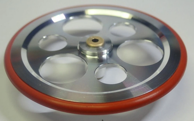

Для ролика ,поверхность по которому идёт ролик, как и сам ролик должны быть идеально отполированы и не иметь биений.
Да, очень интересная конструкция.
Я так понял, что при износе весь ролик менять не нужно.
Это уже современные ролики.Их многие клепают на продажу.По качеству бывают как лучше фирменных так и хуже. Но все равно,чтобы стереть ролик на Ленке нужно несколько лет.А там,где ролик работает в плоскости,как на Garrard ,ELAC и т.п. то там лет 30 и больше будет служить.
