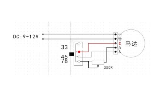

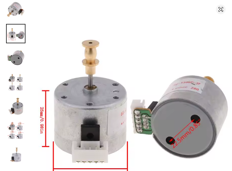

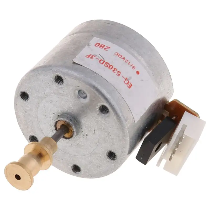

Тоже их видел, только не понятно, на какой диаметр субдиска они рассчитаны.
Вот что про них написано:
При 33 скоростях скорость двигателя составляет: 1130 ± 2%.
При 45 скоростях скорость двигателя составляет: 1520 ± 2%.
При скорости 78 скорость двигателя составляет: 2600 ± 2%.
Унитровский двигатель вращается со скоростью что-то около ±1000 об/мин.
У китайцев движки есть на разные диаметры шкивов. Читал на немецком сайте, что немцы немного спиливают диаметр этих шкивов для Дюалов, если подстроечниками не удаётся установить необходимые скорости.

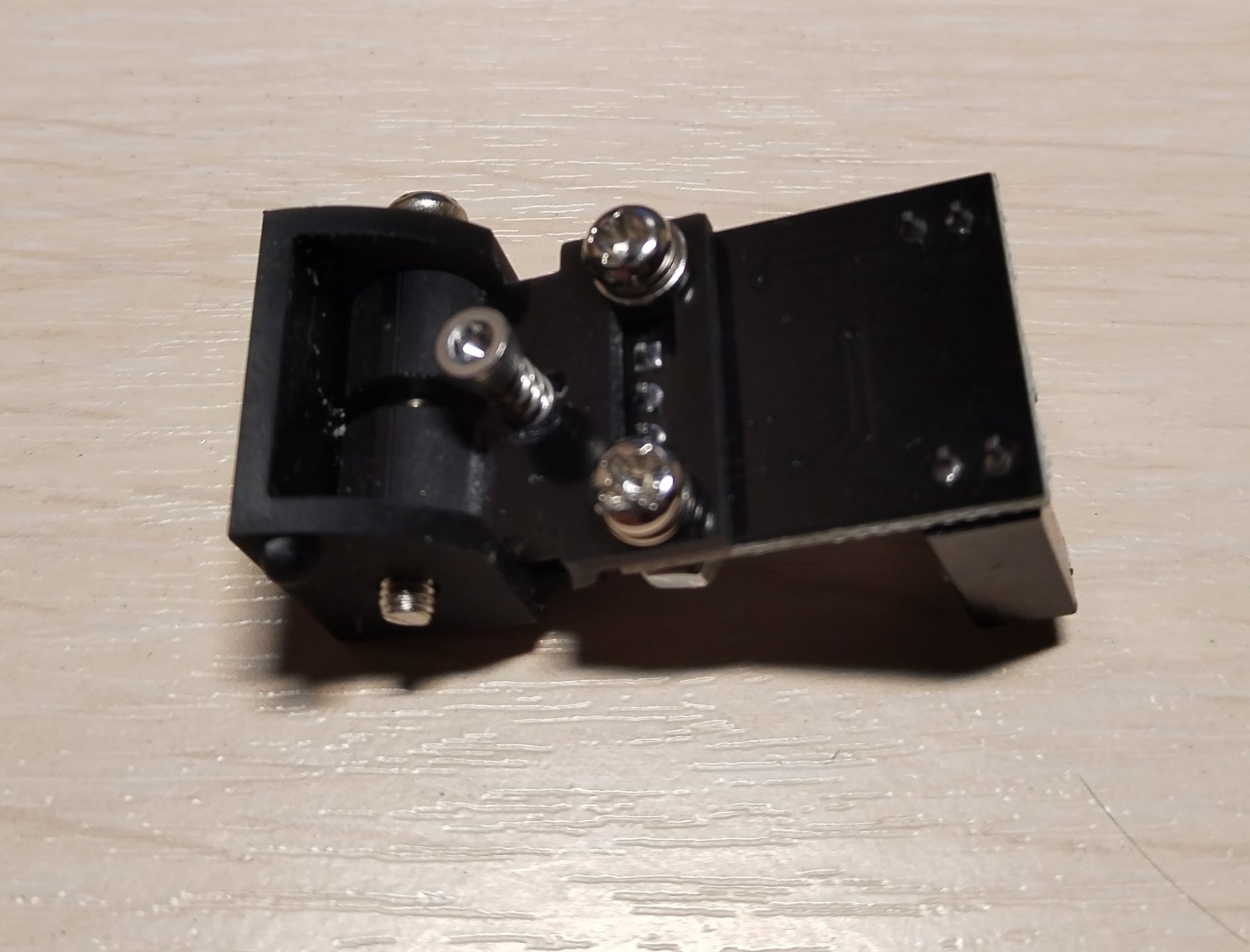

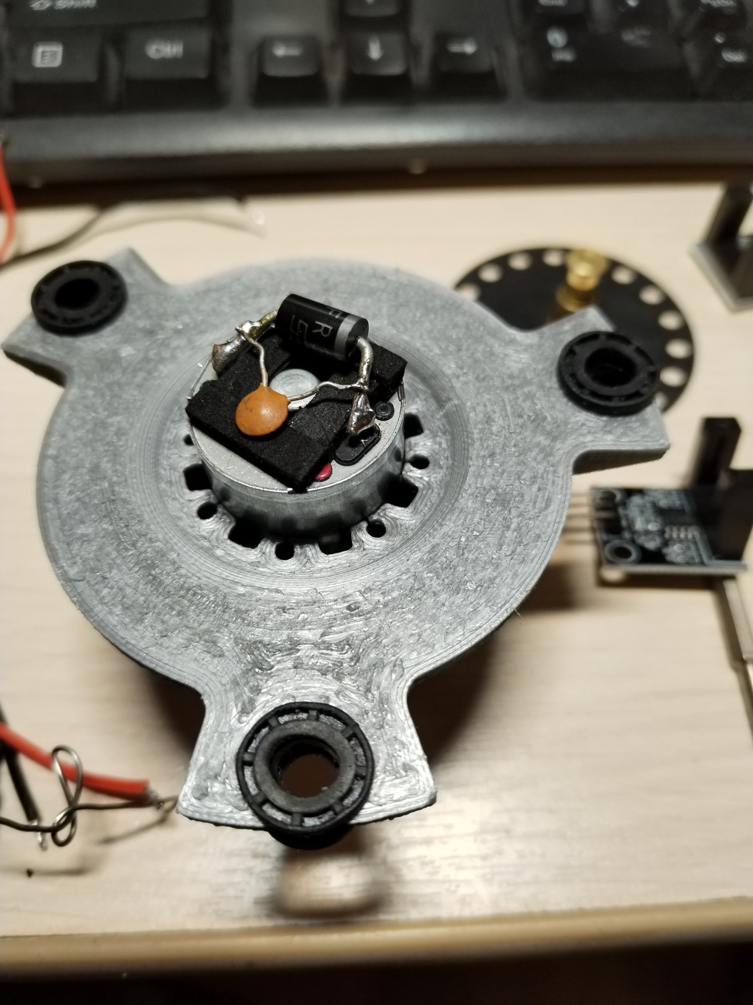

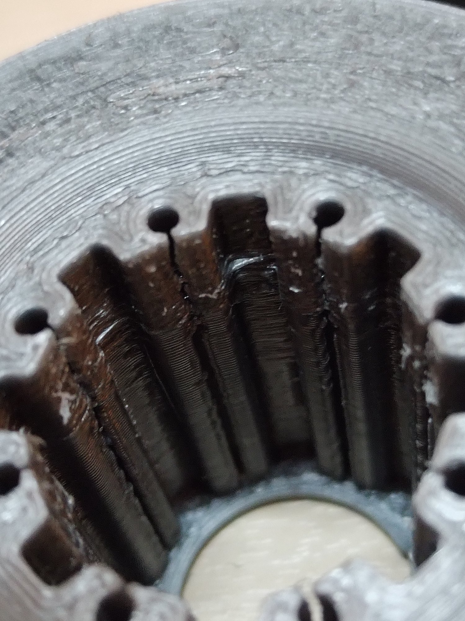

Делюсь наработками. Исходники тоже.
1. case_for_motor_vega110 - Корзина под мабуши 24.5мм диаметром. Виброшумозащита требует отдельного пояснения.*

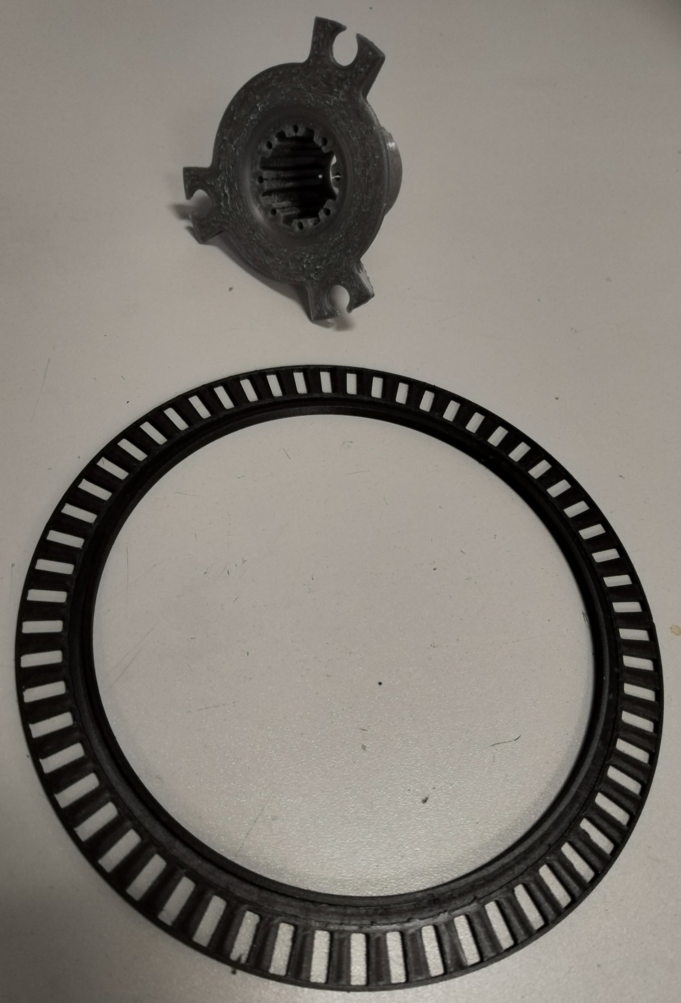

2. subdisk_with_tacho - Замена родного 145 субдиска только с окнами под датчик.
3. tachodisk - шайба или юбка как не назови, приклеивается снизу субдиска. Ставь датчик и поехали.
4. Vega110_strobe - для клуглой корпусни под плату с smd светодиодом и кнопкой. Пару сантиметров текстолита и...
* Для чего круглые? Наполняются на 50% по высоте свинцовыми дробинами. Остальное пространство, а это уровень корпуса по высоте, силиконом. В пряугольные тоже силикон. Форма перехода от малого диаметра к большему важна. Печатать корзину с SBS.
5,6 Скоба и держатель датчика Taco FC-33.

Как показала себя Унитра после доработки?

Увидел -аж взвыл , сбылась мечта студенческая, застабить обороты Унитре не по шкиву мотора, а по самому диску.

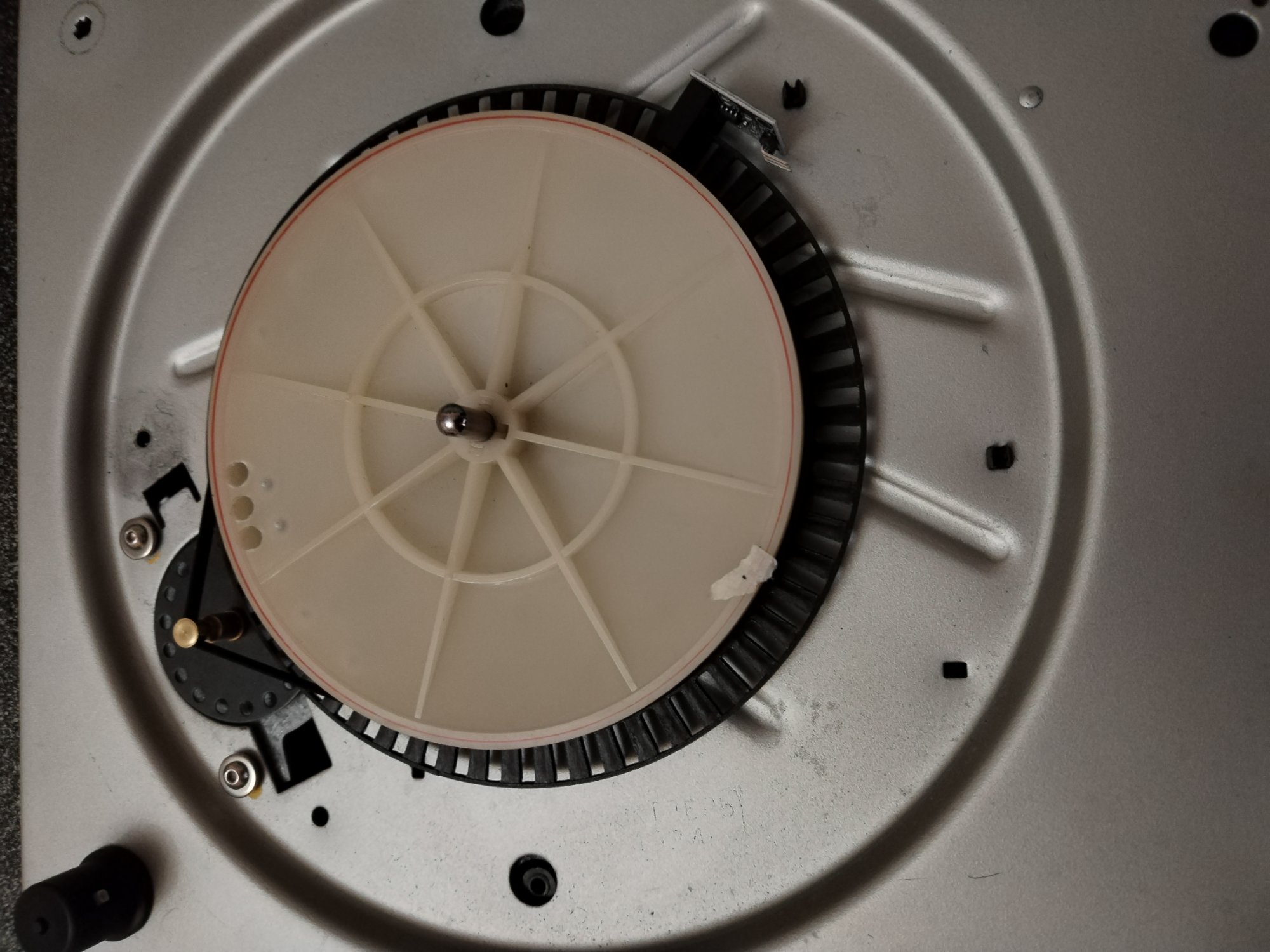

Не всё.В теории застабилизировать вращение непосредственно установив датчик на диске -прекрасное решение.На практике же, вы увеличиваете цепь ООС управления оборотами, у величивая тем самым время восстановления стабильности оборотов.Весь мир давно уже это прошёл и отказался от такой идеи. Когда непосредственно застабилизирован двигатель путём установки датчика на валу,то стабильность вращения очень высока,а проскальзывание пасика величина постоянна (почти) и ей можно принебречь.
Второе и более важное : когда вал двигателя делает один оборот,оптический датчик на валу двигателя посылает 20 импульсов в блок стабилизации,при этом субдиск поворачивается только на 14 мм и установленный вами на нём оптический датчик посылает только 3 импульса. Теперь задачка для первого класса : восколько раз выше точность поддержания скорости диска в первом случае от производителя ,чем после вашего добротного абгрейда?

Обращаюсь ко всем,кто хочет для себя сделать достойные вещи.Начните с изучения ИСТОРИИ брендов и их тех. решений, ибо наступите на грабли несколько раз в одном изделии.Прочтите литературу по данной тематике. Для виниловой темы хотябы книжку Черкунова,Л.Дигрелла ,статью Ролики пружинки А.М.Лихницкого. Причём,статью Лихницкого после книг,иначе можете её не понять,как не понимают её 90% прочитавших и называют Марковича авантюристом-брехуном.
