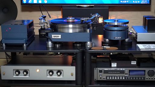

А вот вылет массы инженеры Микросейки сумели поставить на службу.Посмотрите на фото,слева двигатель,а справа дополнительный стабилизатор вращения с маховичком и как он прекрасно помогает дополнительно стабить вращение .У каждого в детстве была машинка-игрушка с маховичком.Несколько раз её об пол разгоняешь,потом на пол ставишь и она сама едет почти с одной скоростью и с серьёзным крутящим моментом. Здесь этот принцип применён:
От идеального вращение и без детона,звук грустнеет.
Становится неинтересным)
Поэтому звук от роликовых интереснее,так как жирнее от шума.

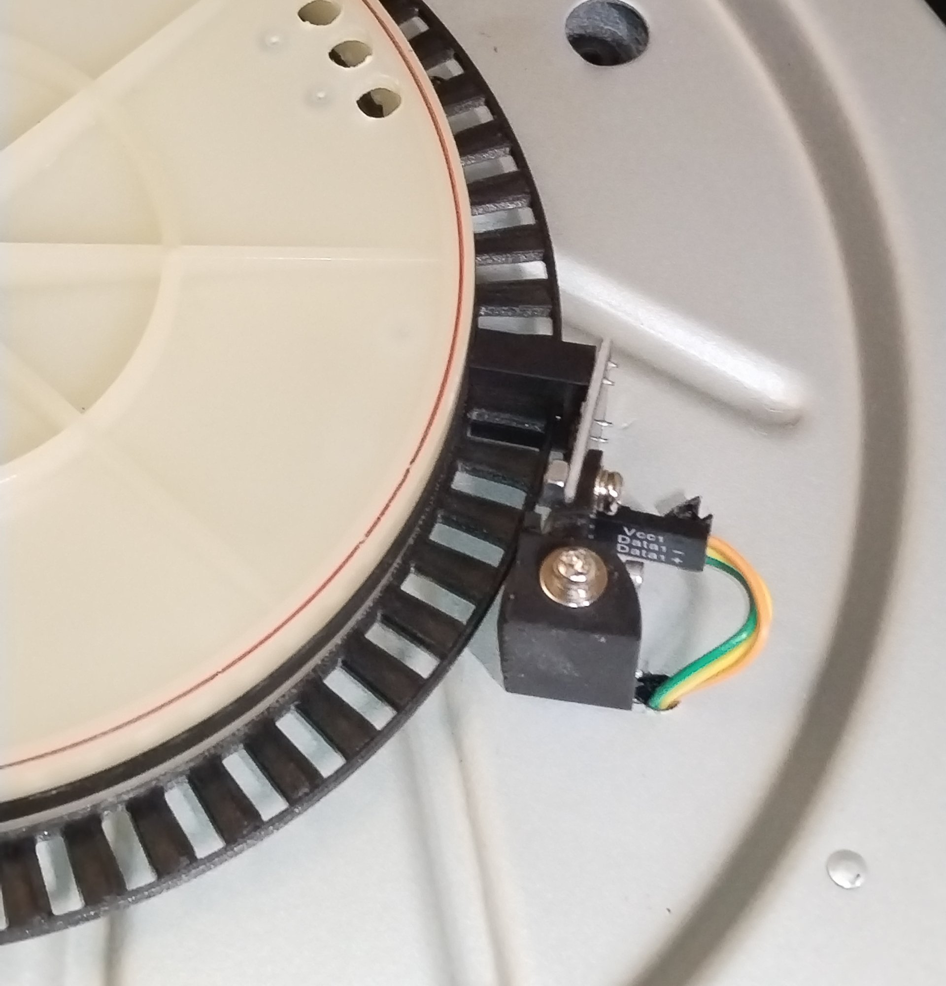

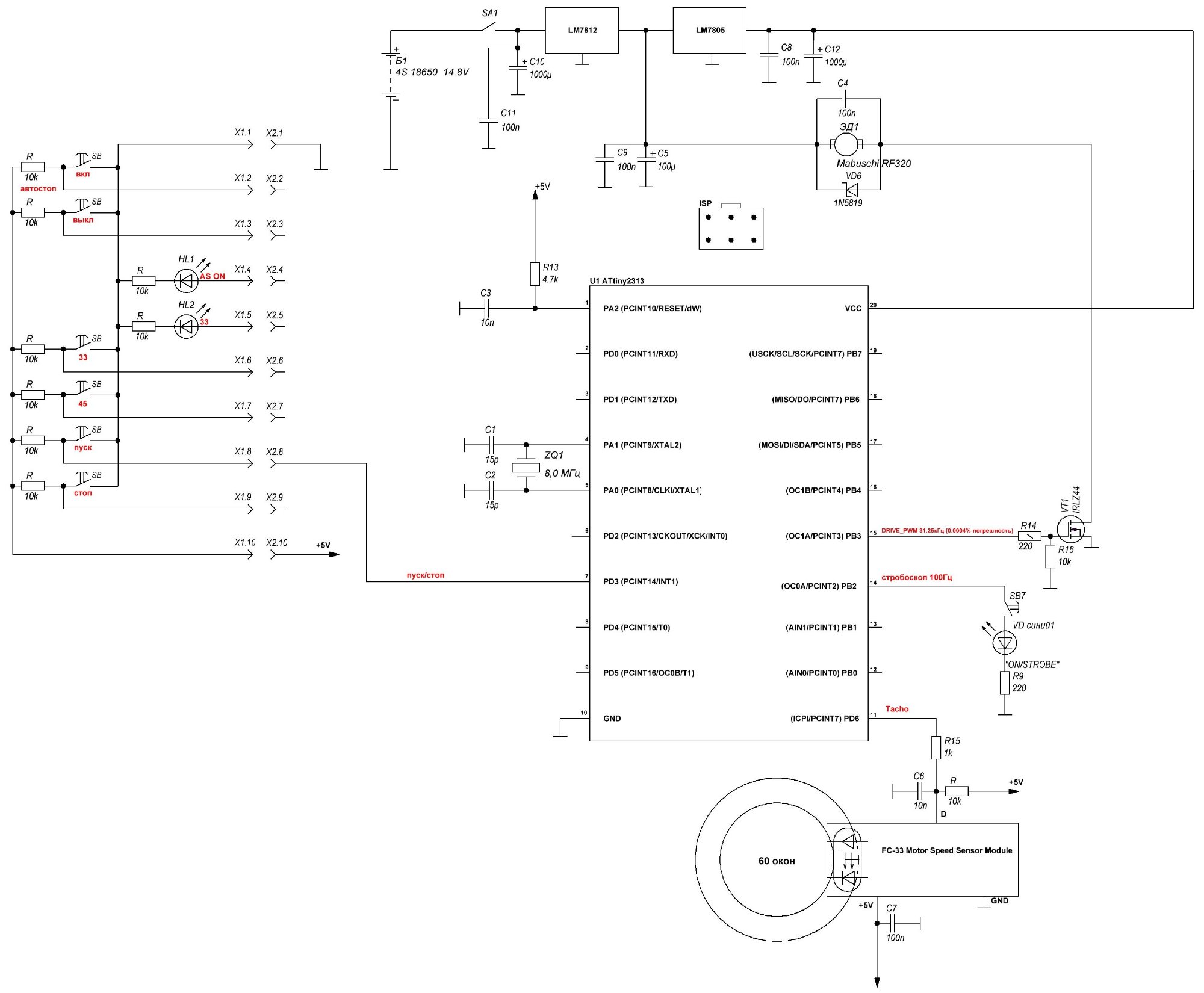

Не всё.В теории застабилизировать вращение непосредственно установив датчик на диске -прекрасное решение.На практике же, вы увеличиваете цепь ООС управления оборотами, у величивая тем самым время восстановления стабильности оборотов.Весь мир давно уже это прошёл и отказался от такой идеи. Когда непосредственно застабилизирован двигатель путём установки датчика на валу,то стабильность вращения очень высока,а проскальзывание пасика величина постоянна (почти) и ей можно принебречь.
Второе и более важное : когда вал двигателя делает один оборот,оптический датчик на валу двигателя посылает 20 импульсов в блок стабилизации,при этом субдиск поворачивается только на 14 мм и установленный вами на нём оптический датчик посылает только 3 импульса. Теперь задачка для первого класса : восколько раз выше точность поддержания скорости диска в первом случае от производителя ,чем после вашего добротного абгрейда?
не в ту сторону считаете... число прорезей рассчитано под частоту тиков процессора кратно чтоб свести математику к нулю. Можно и 120 прорезей набить, но емкости регистров процессора не хватит.
Считалось всё... для 18 прорезей на диске двигла частота вышла 120Гц плюсуем сюда медленный фоторезистор и кучу других недостатков. Но самое плохое- таргет процессора получил 8333(3) в периоде, что не есть хорошо для обработки 24 битной подпрограммой обработки ошибки.
При 18 прорезях и 120 Гц частота дискретизации была слишком близка к гармоникам детонации. При 60 прорезях превышаем частоту Найквиста, что дает регулятору видеть более быстрые рывки вала.
Потрачено два дня программирования, чтоб принять ошибочность варианта.
Для 60 прорезей на субдиске - таргет 30000, проц сможет заметить отклонение в 0,001% и скорректировать раз в 15мс. Изменение Duty основного ШИМ, работающего на частоте 31.25кГц, меньше влияет на детонацию. Думаю я ответил на ваш вопрос.
При установке датчика вспомнил, есть пара мм под виброразвязку стакана. Когда изменил опорную часть стакана, вал утонул на эти пару мм. Но это позже...
IMG_20260227_212441_edit_2350031412246186.jpgIMG_20260227_212525_edit_2350016086423119.jpg

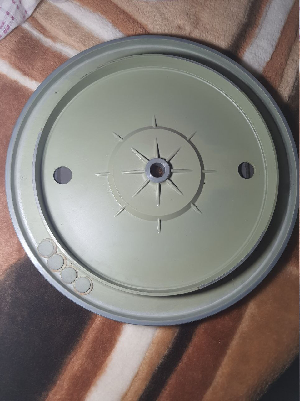

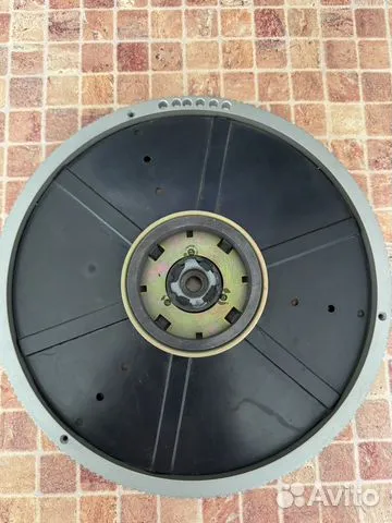

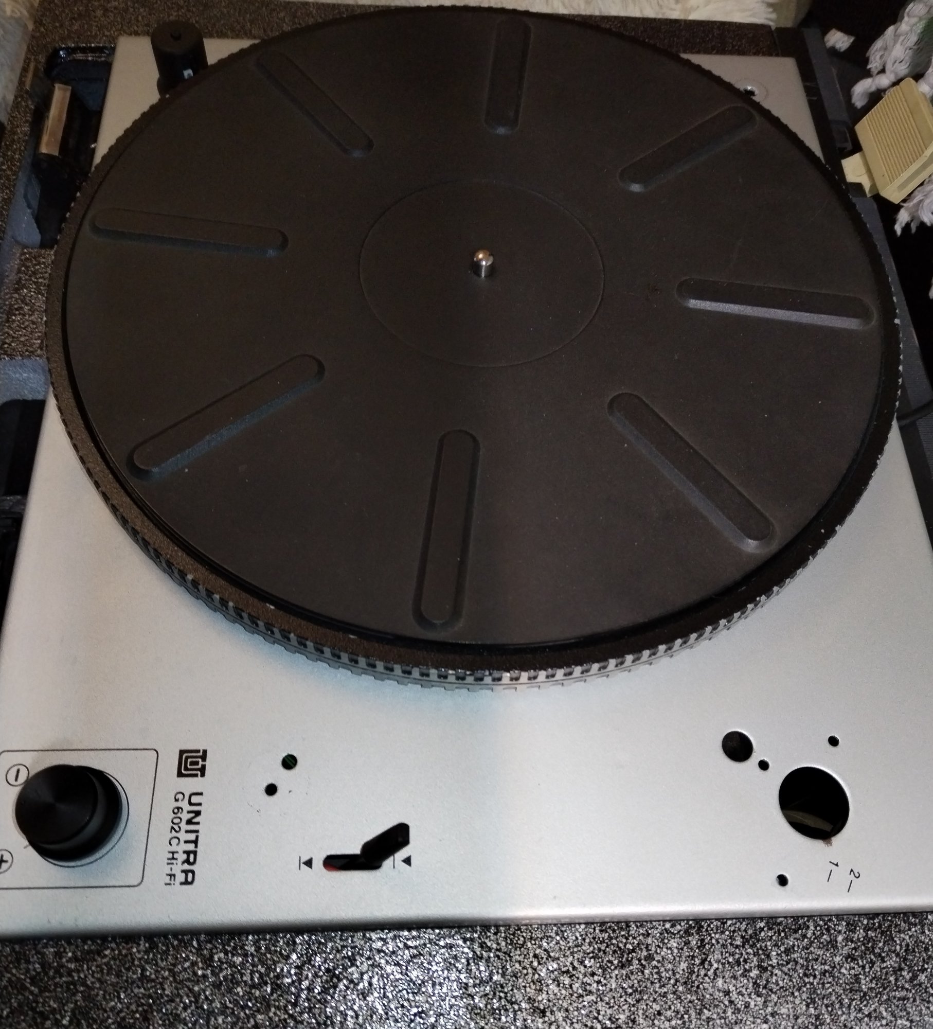

Ёжик! 3кг. диск от моей роликовой вертушки ELAC 22. Казалось бы, что у ролика громадный крутящий момент и можно не балансировать.Но немцы не могут в отличии от СССР себе такого позволить !1772714025648.png
Всё правильно. Сумрачный немецкий гений по другому не может себе позволить. Потребитель должен видеть трогательную о себе заботу независимо от технических требований к изделию.
Если бы ,для того что бы видел потребитель,то они бы наклеили балансиры снаружи.А они наклеили так,чтобы потребитель не видел,а слышал.
Если бы ,для того что бы видел потребилель,то они бы наклеили балансиры снаружи.А они наклеили так,чтобы потребитель не видел,а слышал.
Принято считать, что идеальный слух имеют не более 1 чел. на 10 тыс. Даже в среде профессиональных музыкантов их не более 10%. Услышать-то может не каждый, кто купил проигрыватель, а вот воочию убедиться в совершенстве аппаратуры и в том, что не напрасно потрачены кровные, сможет уже каждый желающий. Разумеется, монтаж сделан снизу - это для посвящённых.
Ёжик! 3кг. диск от моей роликовой вертушки ELAC 22. Казалось бы, что у ролика громадный крутящий момент и можно не балансировать.Но немцы не могут в отличии от СССР себе такого позволить !Посмотреть вложение 174489
Вполне себе позволяли, не надо сочинять.
На вертушках от Вега диски балансировали.
Особенно хорошо видно на G600.
В Рижских 0 и 1 класса - тоже (тут не уверен, мало с ними работал)
Наверное, вы говорите про ЭПУ-шки 2 и 3 класса, что ставились в радиолы типа Ригонды и Урала.
А что G600 - СССР ровский стол?

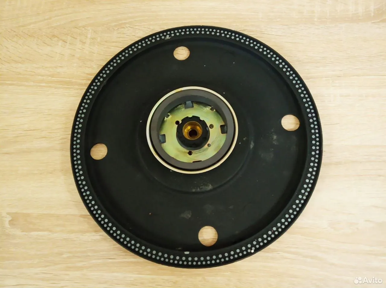

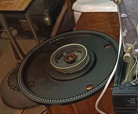

На самом деле где хотели ,что хотели ,то и делали.Например вот фото дисков Электроники Д-012 и Электроника 017 .
Причём первый тяжелее второго раза в полтора-два ,но первого не захотели балансровать.У меня из-за этого риски покачивались,но этого я не знал в 1981году.Это я сейчас поумнел немного.
Не ту картинку запостили....;)
Вот правильная:
    44.3 KB · Просмотры: 0
У меня их было 2 шт. Тот с качающими рисками продал и перекрестился,т.к. ещё и один канал был глухим. Завтра в гараже второй разобраный гляну,что там даже не помню но сфоткаю,выложу .

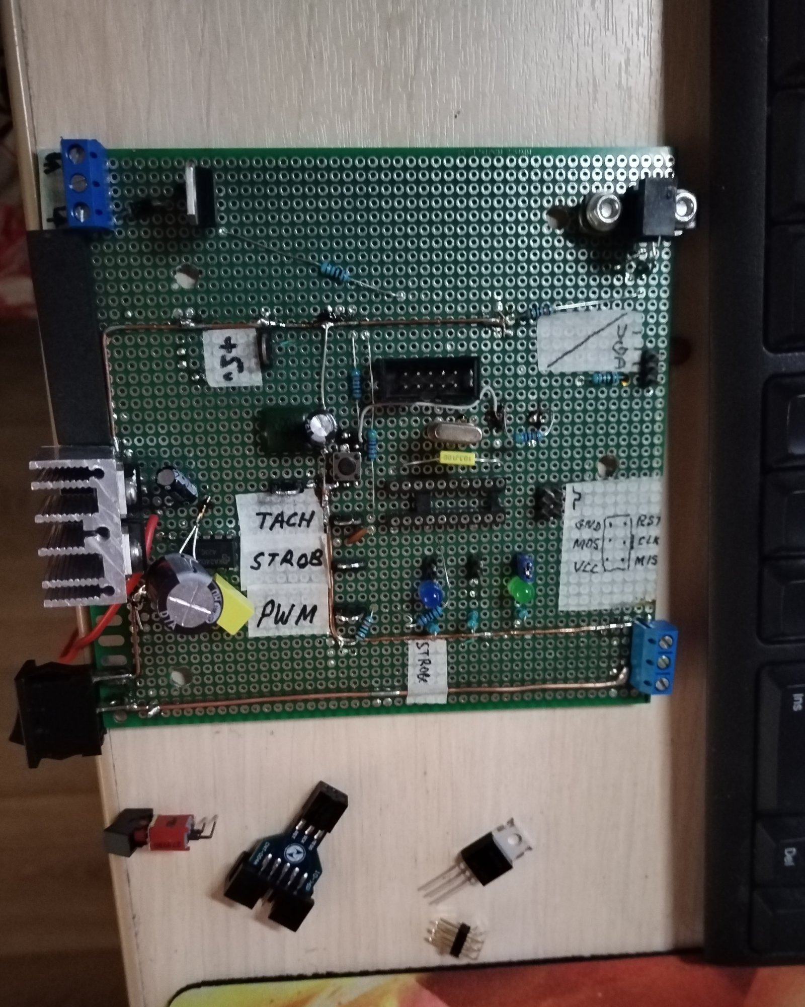

Павел, как Ваши успехи с проектом, какие результаты?
Неделя выдалась трудной и чрезмерно нагруженной. Планирую заняться в выходные. Пока едут доставки.
Стартовая "макетка" на данный момент

Давайте по порядку. На 6 градусов вы насчитали 15мм. (на краю диска) Это расстояние окна + перегородки. А теперь про "не мгновенно".
При скорости вращения 33⅓ об/мин:
Время одного полного оборота 1.8с. Время прохождения одно окна / 60 окон = 0.03с. За это время проц работающий на основной частоте 8Мгц совершит 240000 операций.
Избыточность ресурсов: 240 тысяч операций — это огромный запас. Весь алгоритм ФАПЧ (чтение захвата, вычисление ошибки, ПИ-регулятор и обновление ШИМ) обычно занимает не более 200–500 операций.
Точность: Поскольку между импульсами проходит 240 000 тактов, дискретность системы управления крайне высока. Система сможет отловить отклонение скорости 1/240000 = 0.0004%
Расчетная детонация составит около 0.05%. Основным ограничивающим фактором станет не электроника, а геометрическая точность изготовления прорезей на субдиске диаметром 145 мм.
А вот про точность Тахо диска будет отдельная песня. (Есть идея создать в памяти калибровочную запись с данными прорезей). Возможно, нарежу лазером позже. Детонация 0.03% – 0.05% (уровень Technics SL-1200). Даже если получится приблизится к этим значениям - уже хорошо. Я ракету для космоса не строю.
