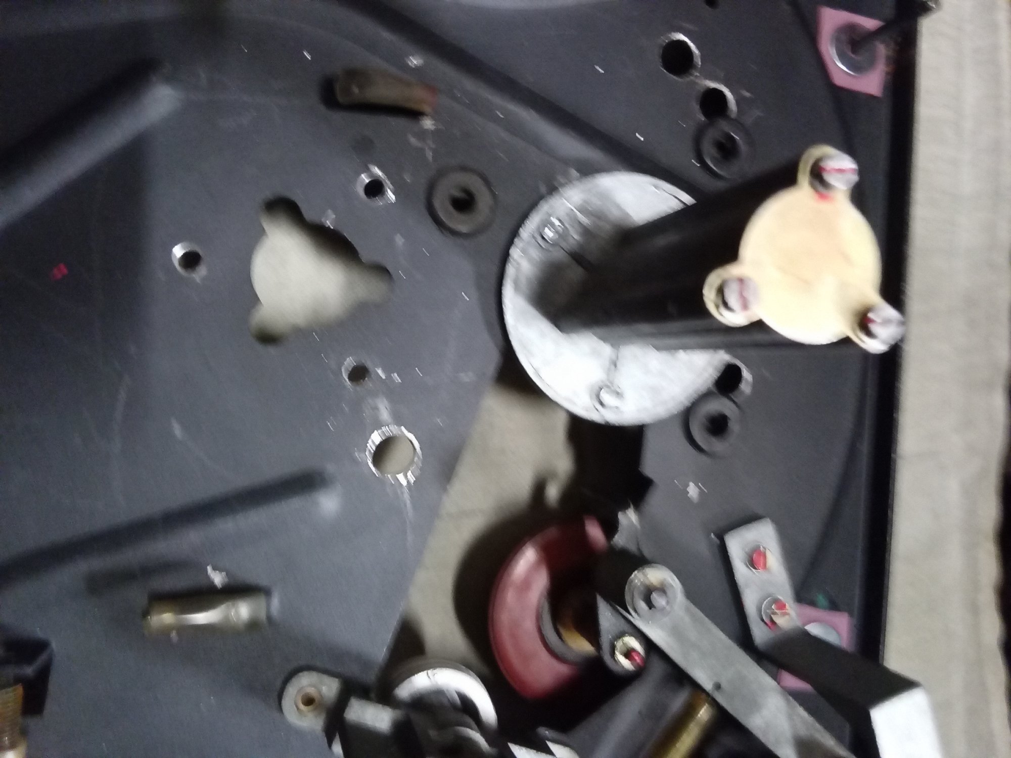

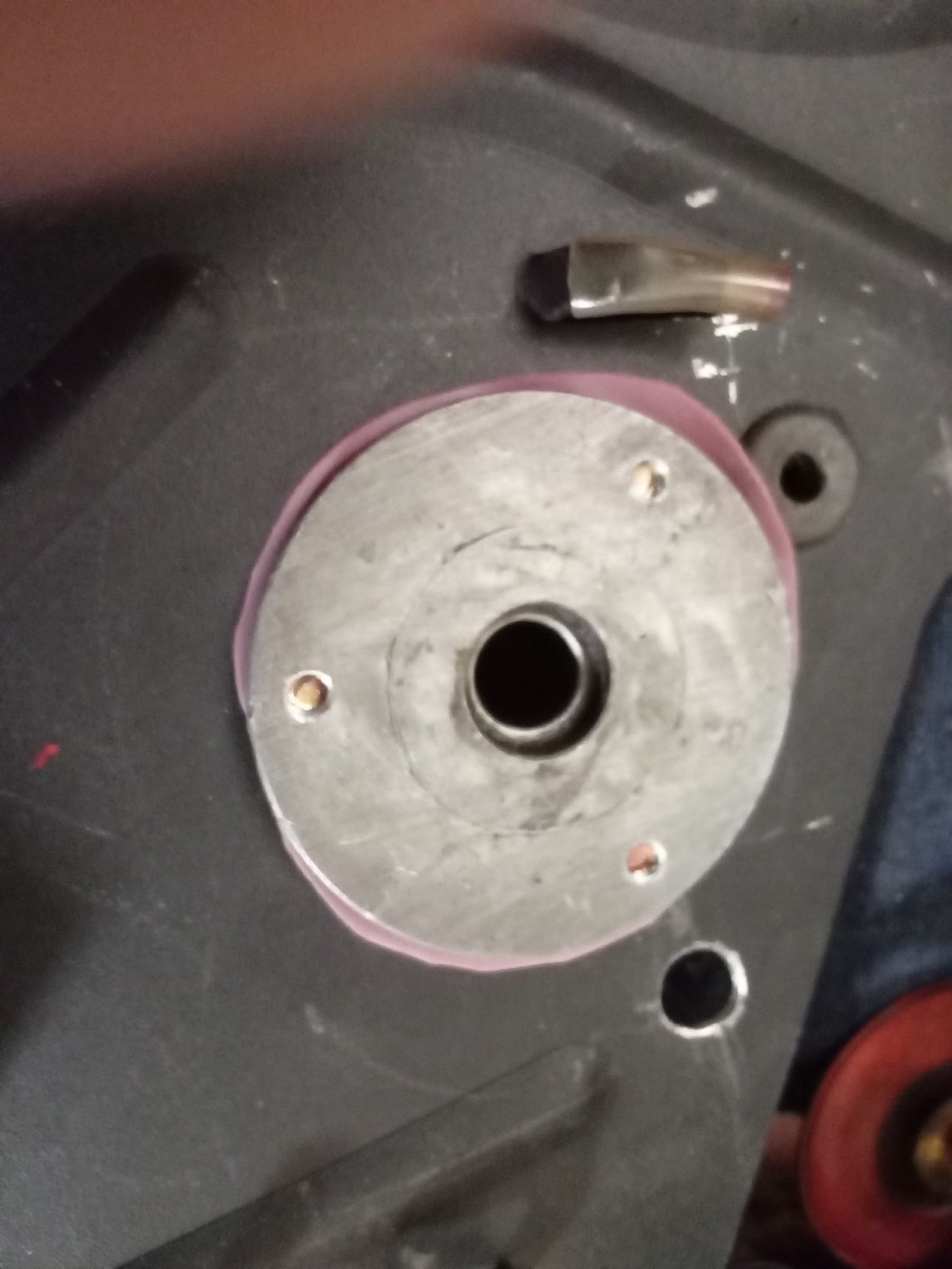

Внимание упало на вал. Втулки сухие, а износ в сторону двигателя не оставил им шансов. Заказал развертки, втулки. Снял опорную пластину
Остатки масла, разбитое место посадки.

Мотор надо осмотреть. Пассик менять. Головка смотрит налево... Полный набор болячек повидавшего виды аппарата. Потому пора принять водные процедуры. Крышка немного посветлела. Отмыл шасси, привод, Обслужил двигатель.
Опору вала решено модернизировать. А пока снимаю копию. Из Al пластины старого радиатора. На опору клею пробку, а сверху пластину из твердосплава (кусок дорогого лезвия от концелярского ножа). Отбалансировал субдиск.

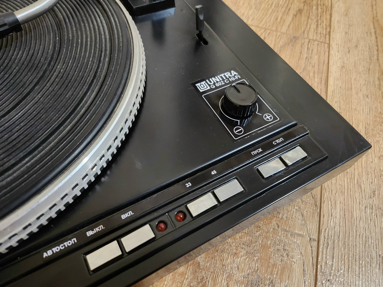

Меняю конденсаторы, проверяю. Метки стоят. На 33 скорости жестко, на 45 немного плывут. Не хватает точности подстройки. Заказываю многооборотный резистор на 2.2к

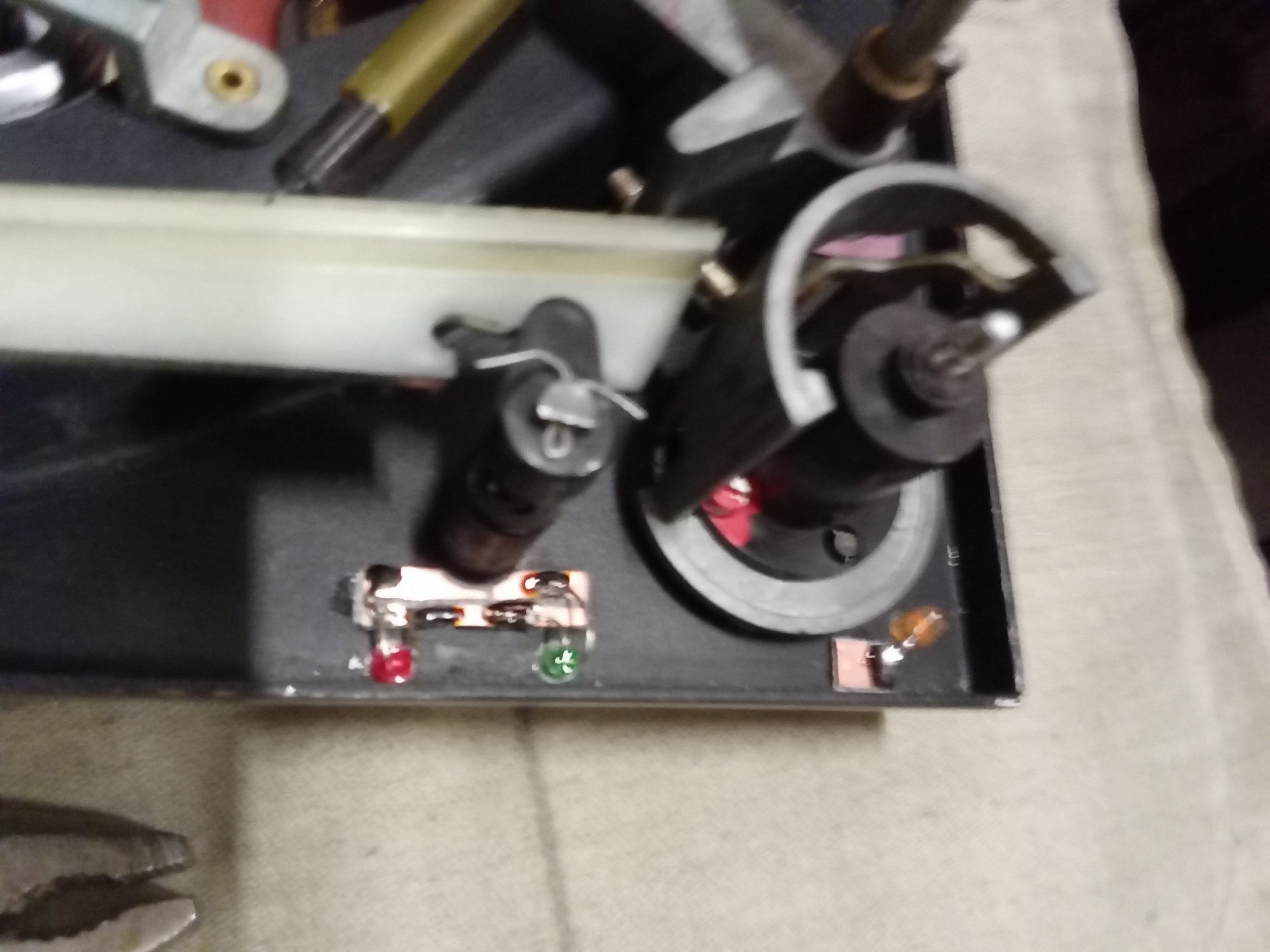

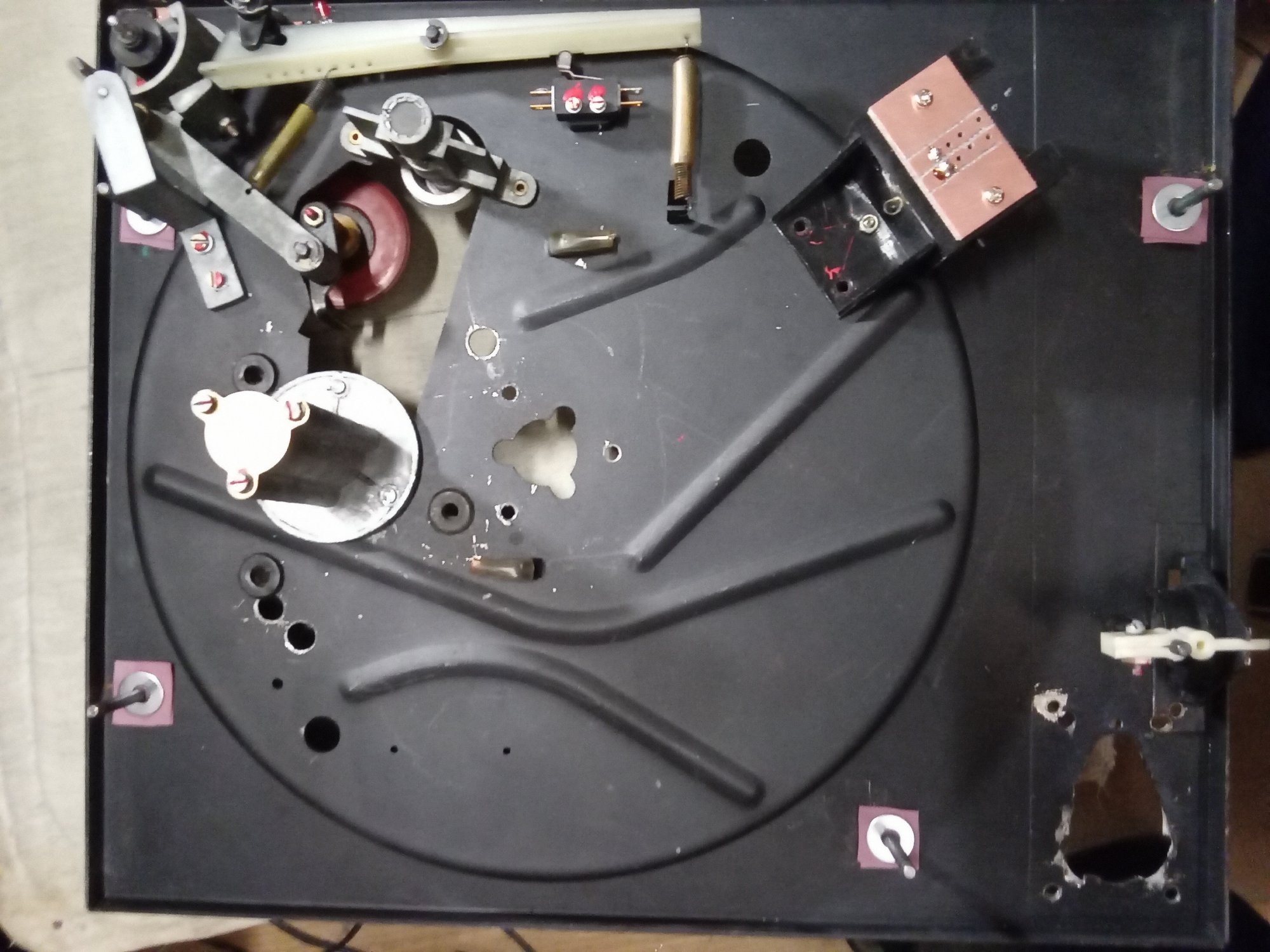

Основная проблема это металлическое шасси. Опорный подшипник и двигатель закреплены на листе стали. Возникла мысль перенести тонарм на более подходящее место. Один из подписчиков на ютубе показал свою работу и я загорелся... вот какой стол подойдет. Нет резонанса, композит...
Нашел даже походящий слипмат 🤗

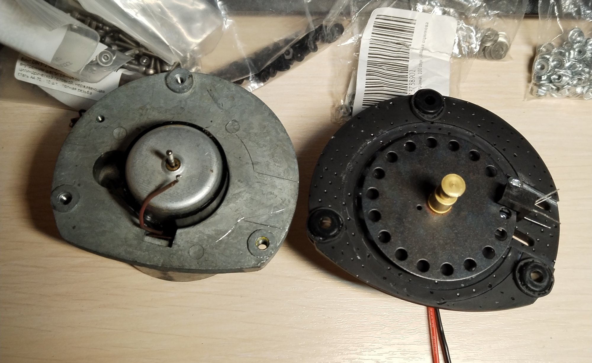

На одной из старших моделей нашел крепление для двигателя с амортизаторами. Но не найти. В наличии нет. Идем к товарищу с 3D принтером.

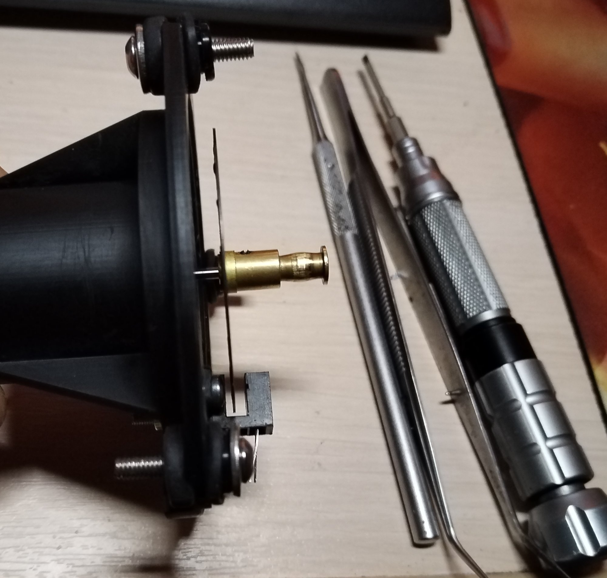

Появилось время разобрать тонарм.
Раковины на поверхности опорного подшипника тонарма убираются микрошлифовалкой.
Все шарики сухие в рассыпную, ближний горизонтальный не работал вовсе, заклинен.
Вес головки компенсирую винтами с нержавейки.

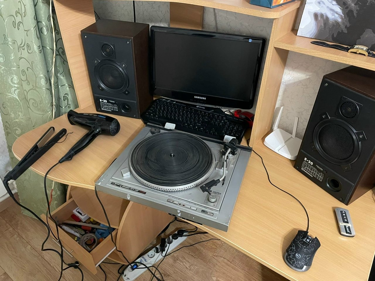

Эх, было дело)
Тоже принял в дар.
6Pf5hMfNvCFA0UgGCCjMUpYT00fo1I8dLj7a9gd02BFsOeitswQCMa6i6pkfbF8W2-8IyulD8eVPiVCOAtHgeCMU.jpg
Красил, мазал, собирал, конденсаторы менял.
8gerCuF1rHBA-BZ0vRzQj9aKXBy97DS_bxNFzjqZUOY5WmN0QxCsrjSA0kcGPLvuuFLeou4FZq3YyrywFFpvld1M.jpg
И наклейки рисовал печатал.
J5cDsiSQgmdPuF3YX28gMTqMLN7AbKGGJDur2gJFV3Y-a34k969pQYvmqgyYPHYNTTn4FLJTEplnQ_quoebvlfzu.jpg
Иголка китайская, копия Audio-Technica AT-3600L.
Всё бы ок, да иногда скорость плавает, и автостоп не работает)
отложил в долгий ящик, так и лежит пылится)
Собираю корзину... Двигатель встал как влитой. А вот пазы под оптопару немного косят, не критично. Зазор удалось выставить. В чистовой модели поправлю...

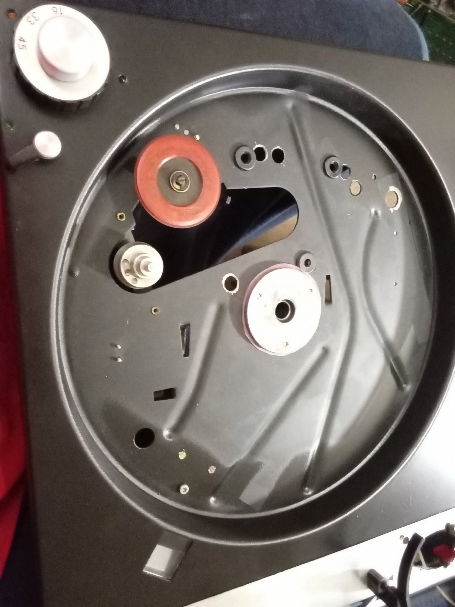

Есть простое решение.
Вообщем не понятно зачем розовая хрень под опорной пятой... Через винты звук все равно передается... А ещё, зачем под диском тряпкофетр. Пыль ловить? За слесарку и упорство плюс, но мне кажется, пилить деревянный слэб легче чем стол унитры... За дроссели, можно взять синфазный на кольце по больше. компоненты поджаты к двигателю - плюс. Но мабуши все равно шумит через текстолит на стол, я слушал стетоскопом. Жалко ручного труда...
Розовая хрень ( эластичный бинт или тонкое резиновое кольцо) реально снизила шумы. Фетр для того же - поглощает механические шумы и резонансы. А двигатель от проигрывателя CD - работает о простого стабилизатора напряжения. Его мощности хватает, шумов от него ноль. Единственное неудобство, он медленно раскручивает диск при включении. Если помочь рукой, то слушать можно через пару секунд. а стробоскоп сделал на светодиоде и низковольтным импульсным питанием напряжением порядка 5 В, чтобы уменьшить в области расположения головки наводки и помехи от высоковольтного сетевого провода. Питание тоже - ИБП - нет никаких трансформаторов на 50 Гц. Он в экране в заднем углу.
Меня один момент смущает: щеточный двигатель от привода шпинделя CD на радиальные нагрузки вроде не очень рассчитан – подшипник скольжения будет недоволен.
На какое-то время хватит. Пасик в магнитофоне тянет та самая Мабуча, потянет и диск.

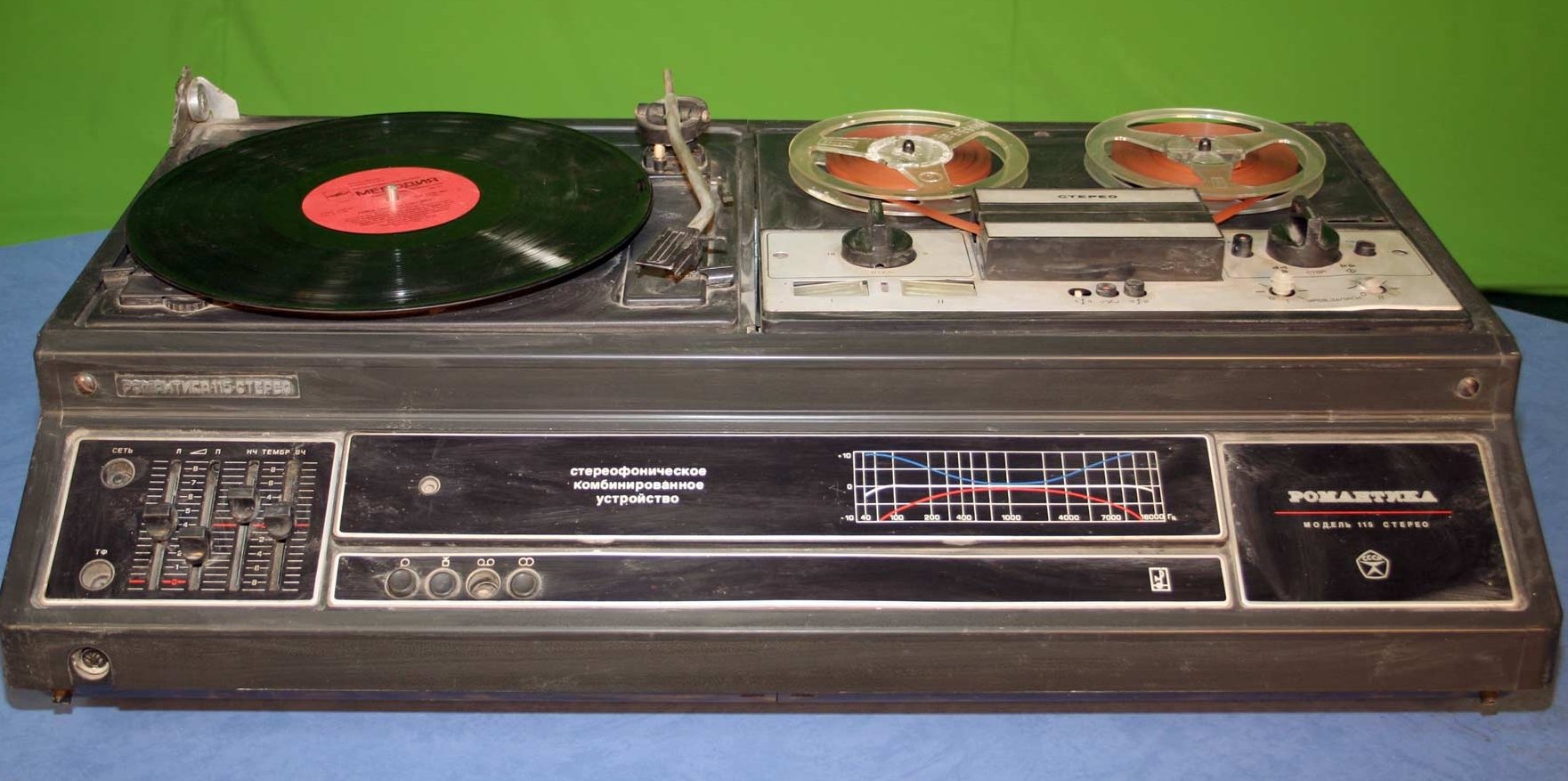

А если от флопиков пяти дюмовых или от видиков попробовать,тоже такая идея летает,один форумчанин проминил от флопика на пять дюймов в магнитофон Романтика -220 в место кд.
Как раз из брошенного завода по выпуску флоппи-дисководов притащили мешок с нашими клонами движков Митсуми. Один фирма, остальные наши. Разница в числе полюсов, у нашего их вполовину меньше.

Я написал 5 дюймов,и применено в кассетнике Романтика-220.

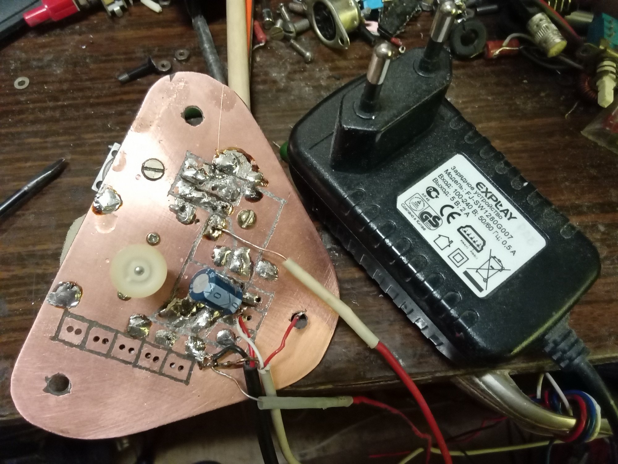

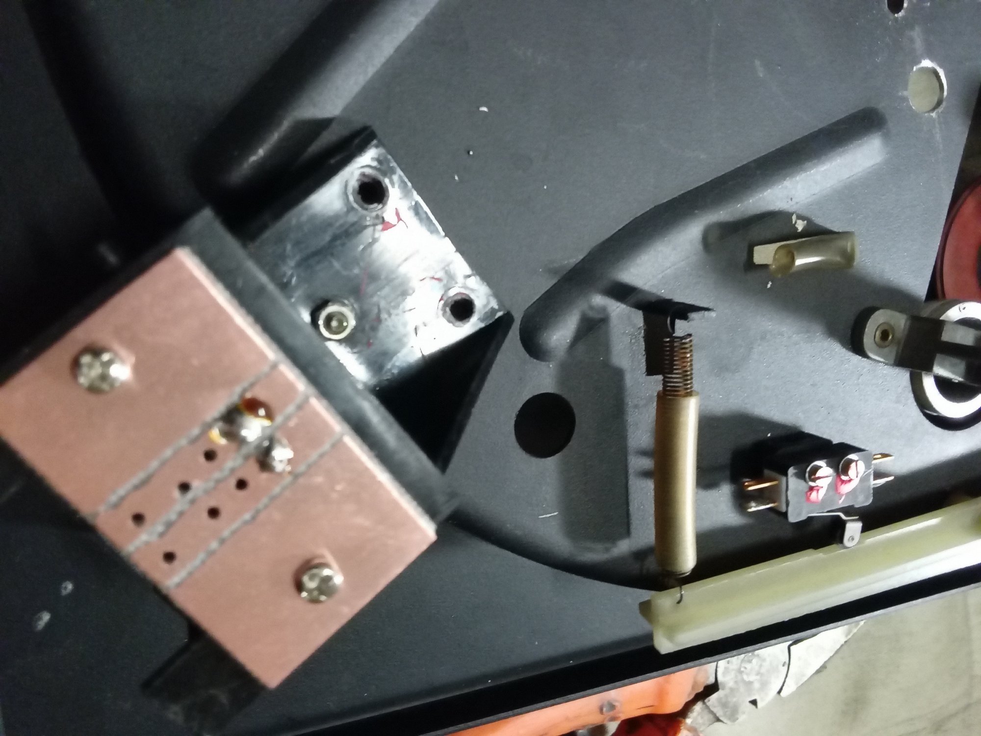

Вы на G-600 мотор от CD-ROM приделали? Можно подробнее, удалось ли понизить шум от двигателя?
Шум вообще стал неслышен. Надо наклониться вплотную к вертушке чтобы что-то услышать. И пассик сделал другой - тонкий квадратный. а чтобы пассик не соскакивал с полукруглого вала, в нем сделал небольшое углубление по центру. Зажал ось промежуточного вала в дрель и треугольным напильником выточил полукруглое углубление по центру как на валу двигателя.
    323.5 KB · Просмотры: 72
На фотках непонятно как Вы там его присобачили. У моей всё шумит, обод диска изнутри токарь полирнул, не особо помогло. Вроде ролик не каменный...
Просверлил по месту (по длине пассика) дополнительно одно или два отверстия и прикрепил плату с мотором болтами через новые резиновые втулки и прокладки с шайбами (старые задубели как камень и порвались). А регулировка осуществляется разным уровнем сжатия этих болтов и таким образом изменения положения оси мотора относительно промежуточного вала, - чтобы пассик не соскакивал. Обод зачистил - вручную разными шкурками от 100 до 600. теперь тоже почти стекло. А с завода поверхность была как булыжная мостовая.)))

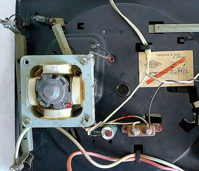

Камрады, а если взять асинхронник с того-же ЭПУ 52, который на 2800 об/мин, и пустить его через промежуточный шкив, а шкив потом через пассик со штатным субдиском? Диаметры пересчитать соответственно.

Мудохаться врукопашную- слишком вежливое слово для этого проекта.
Кто мешает ЭПУ оставить как есть, поменять тонарм.
