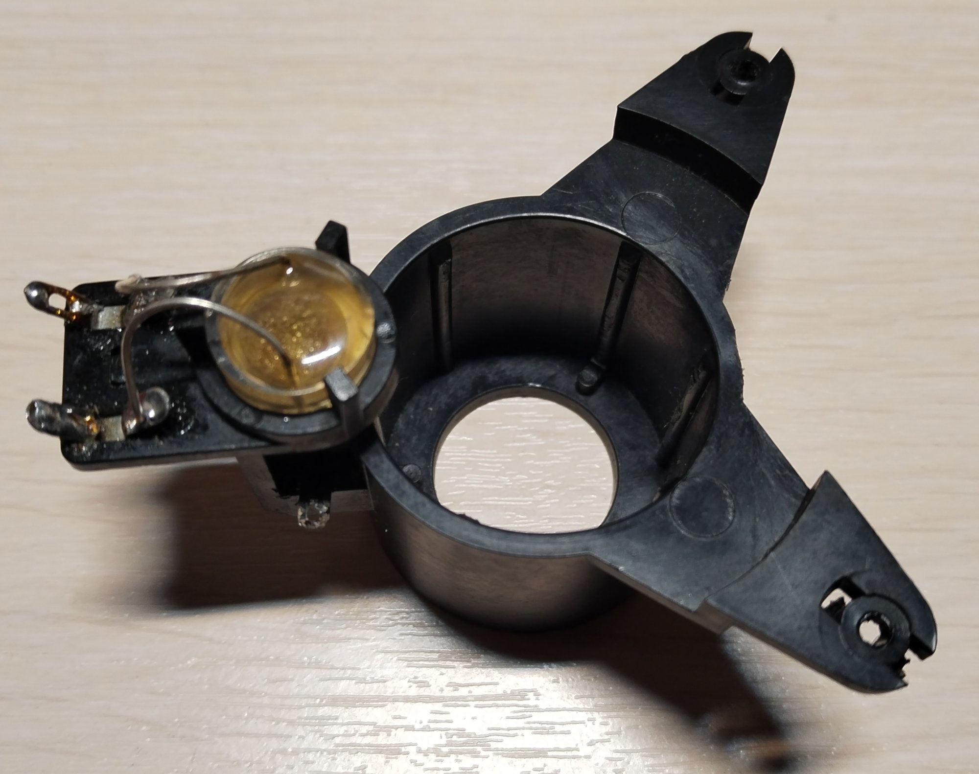

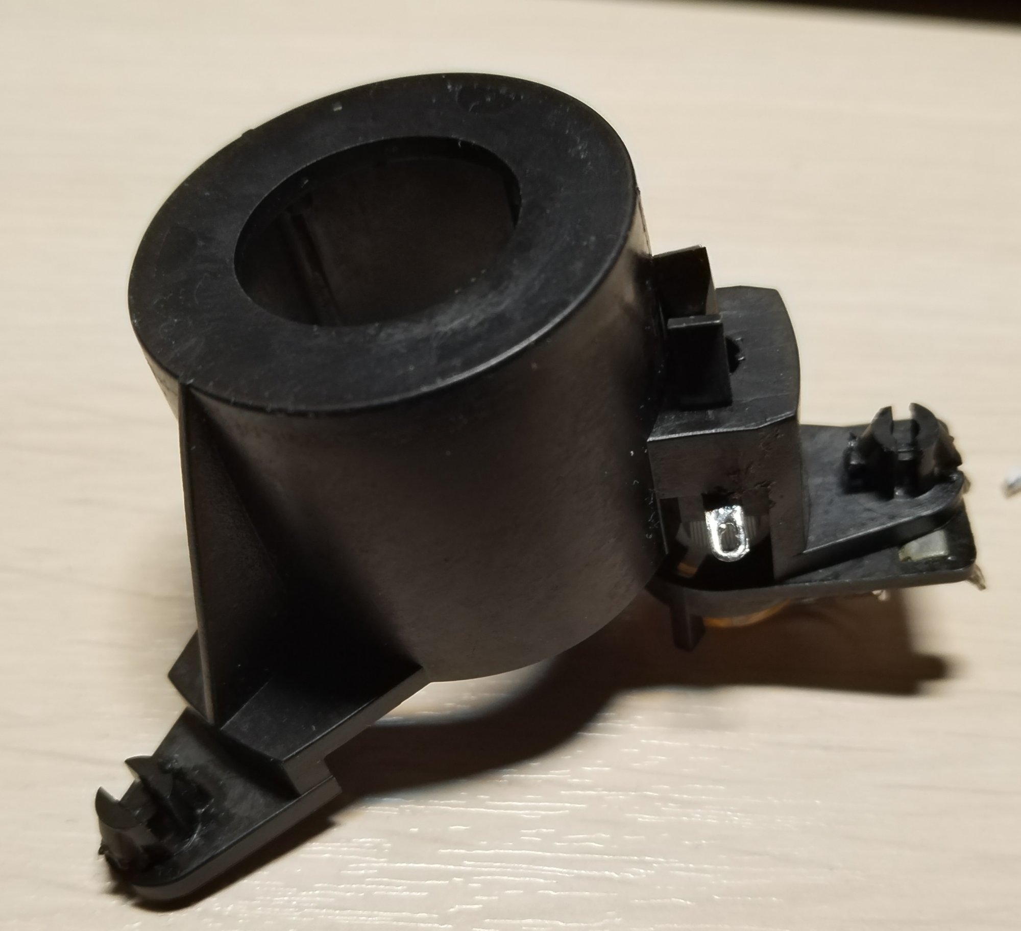

Обороты немного качает. Меняю лампочку на светодиод.
Если напаять на каждую ножку по 1.5к то корпус держателя можно не трогать. Подточил немного сам светодиод. Встал на место как родной.
Обороты продолжают плавать.

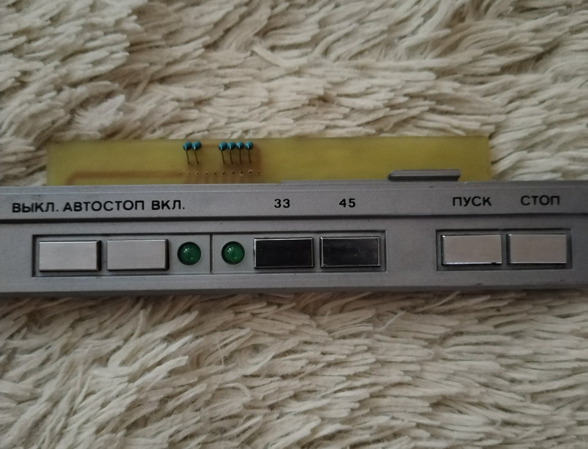

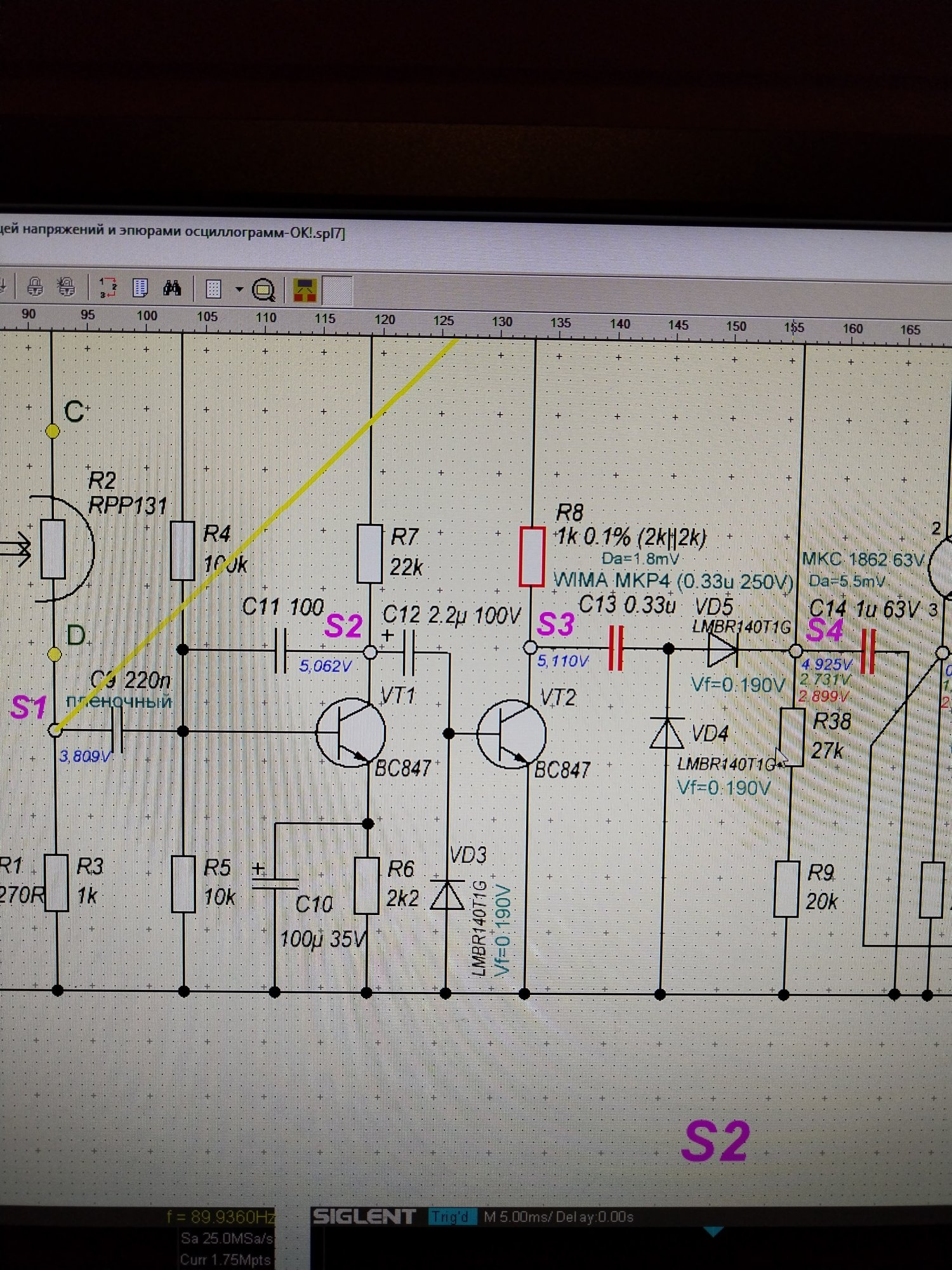

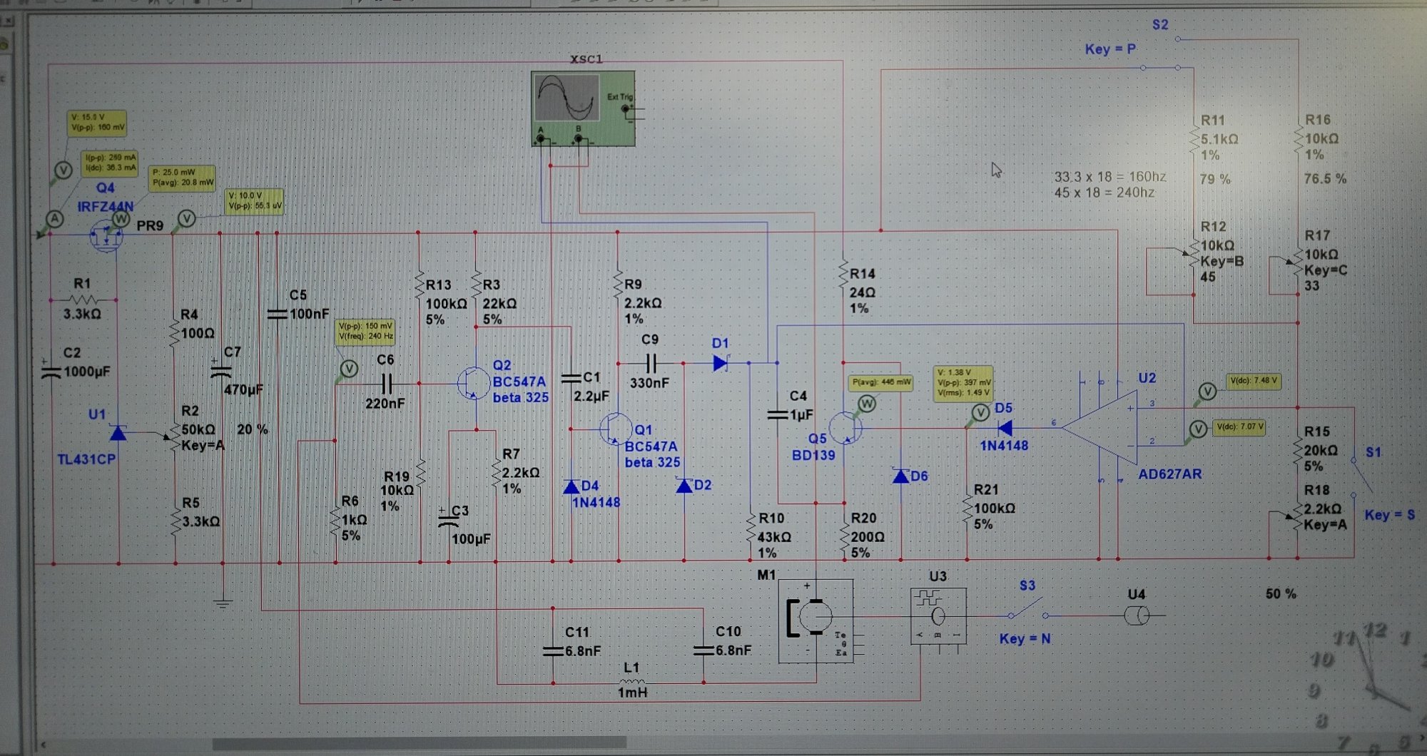

Анализирую схемы всех приводов. Пришёл к выводу - хуже китайских апликаций. Каждый раз что-то добавлялось и убиралось, а проблемы оставались. Вот эту схему нашёл, вроде и попытки в нужную сторону, но самое ужасное даже не замечает... Ушел в симулятор.
Удивляться нечему, не давно такой притащили на ремонт, сперва не понял что такое, четверти деталей нет, причем с завода, потом дошло что и фоторезистор вообще не подключен в схему, конденсатор идущий на базу первого транзистора был припаян вникуда, и как-то работало даже.
Замерил частоту с датчика, питание подавал лабораторника до сотых долей. Увидел как греется смазка. Данные для 18 отверстий - вольтаж на мотор и частота при 33 и 45 скоростях. С датчика почти синус. rms 170мВ. Влияние паразитной засветки небольшое у спиленного светодиода около 20мВ. Можно натянуть черную термоусадку на его тело. Попутно отсимулировал родную схему. Смешал лучшее от Thorensa и немного smd. Макет позже нужно некоторые делали заказать.
Вариант с инструментальным ОУ пока лидирует по низкому шуму.

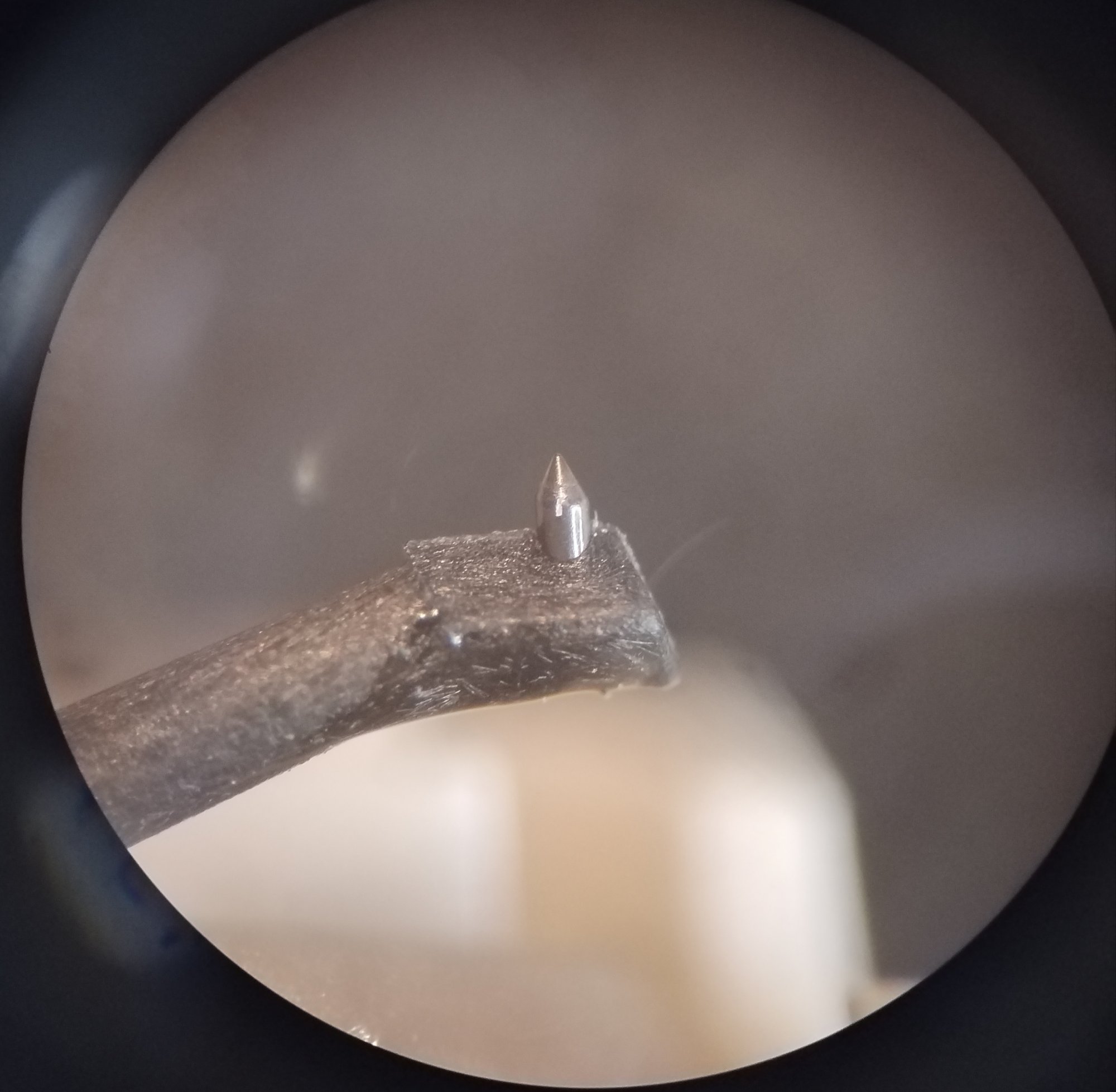

Добрый день!
Мне кажется, или тут действительно "двойной бондаж"?
Я вижу алмазик на кончике гвоздя, и то, что гвоздь не сразу в иглодержатель всунут, а сперва во вспомогательную прямоугольную пластинку, которая приклеена к площадке на иглодержателе.
Обман зрения?

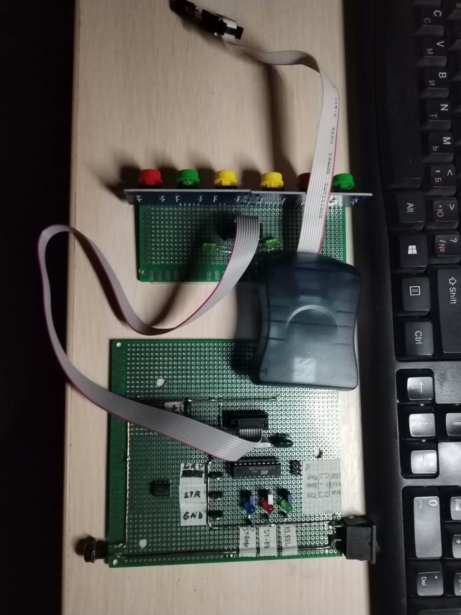

Оставил аналоговую схему в покое вечном. Слишком уж много зависимостей. Мне нужна надёжность как у АК.
Перешёл на AVR.
IMG_20260124_113039_edit_1054522753775905.jpgIMG_20260124_113032_edit_1054547253097093.jpg
Хотел оставить аутентичное управление. Но надо ли...

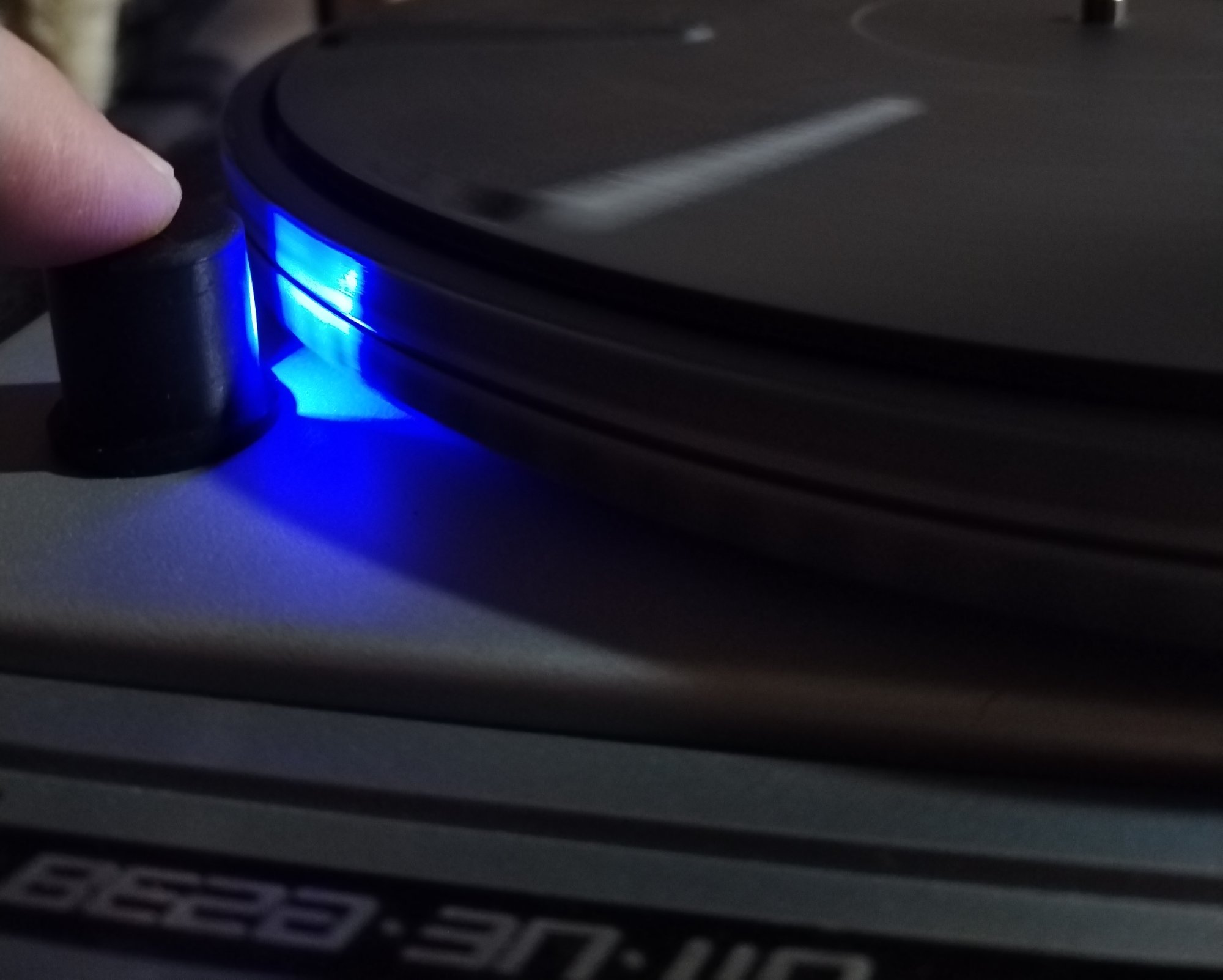

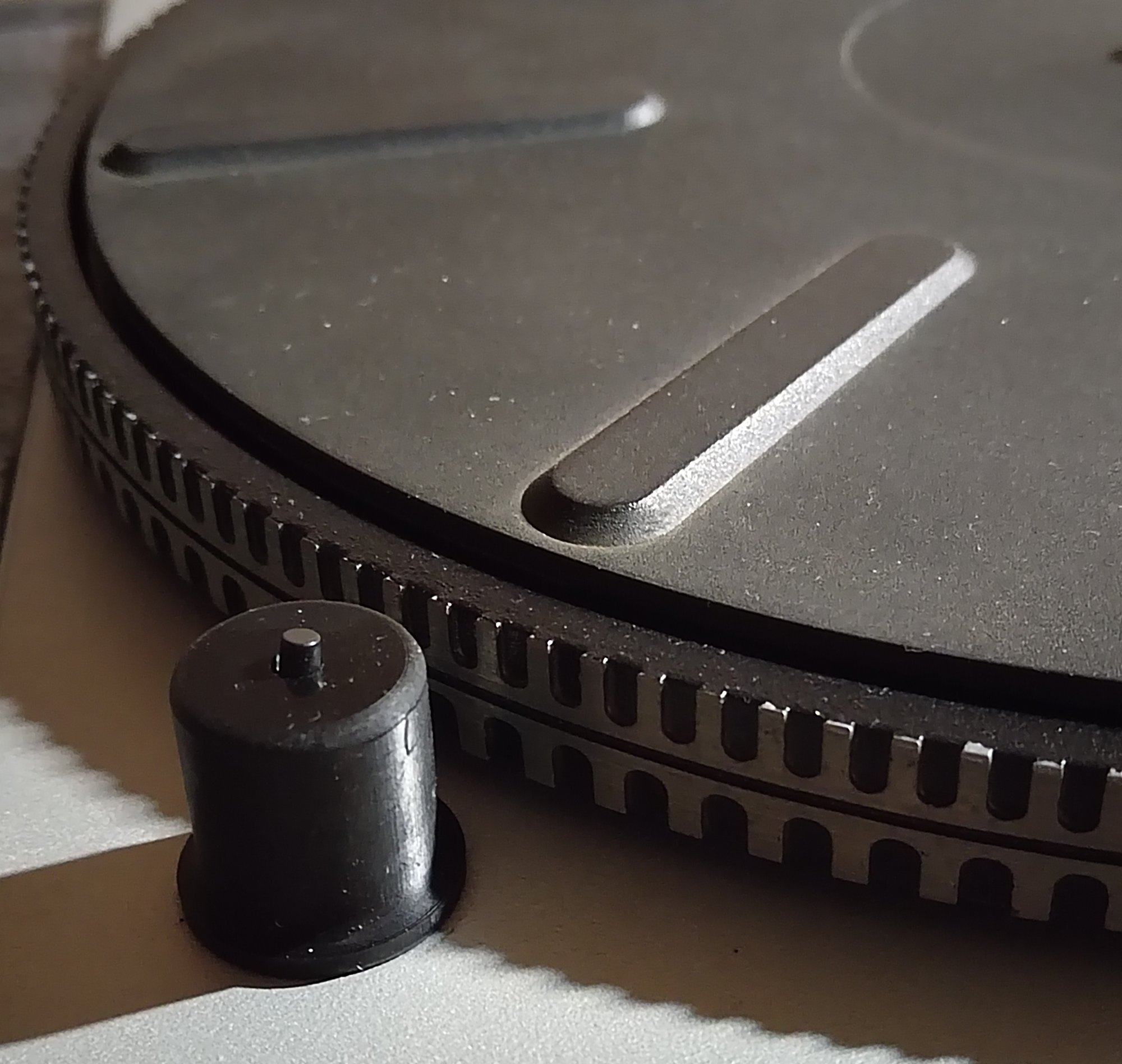

Заменил диск. Качаний в горизонте нет. Напечатал новый колпак под светодиодный стробоскоп. Контроль по удержанию кнопки.
Отстраиваю шим в коде.

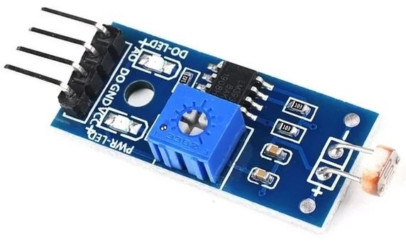

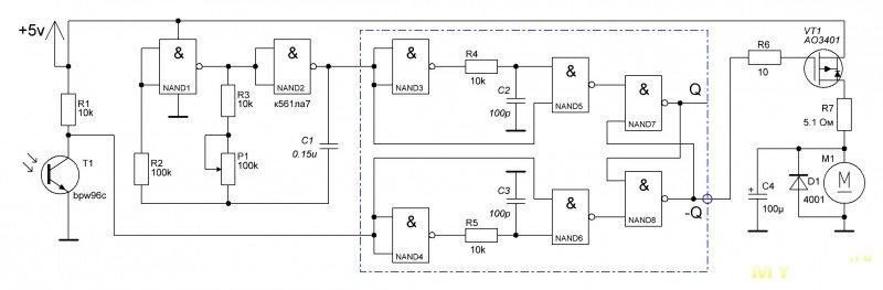

Вот эту схему нашёл
(источник света-диск-Фотоприемник)\оптопара-усилитель-формирователь (импульса)-детектор с удвоением-УПТ с уставкой-двигатель. В сети ругали диоды...
Логика просит стыковочного узла после аналоговых штучек типа фоторезистора, формирователь нужен для четкой сработки. История похожая с ламповым клоком для Филипса , там сигнал с ламповой трехточки подается прямо на логику черти по каковским понятиям. А потом народ чешет репу, почему схема глючит.
Именно нужен формирователь. Хочу попробовать прокатит ли готовый модуль с компаратором...
