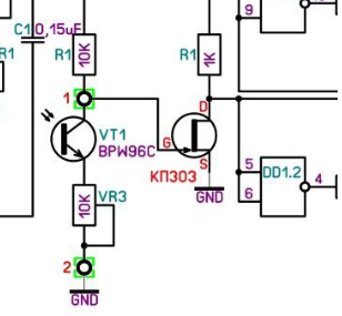

Сначала взял логику для проца с этой схемы. Для корректной работы с датчика нужно получить хороший меандр. Конденсатор на моторе это костыль данной схемы. Потому и перешел на AVR Медленный разгон и включение слежения за частотой не проблема. Сегодня завтра проверю плату с компаратором. Посмотрим что выйдет.
Да, все верно. Вот человек что добавлял:
Но у него скорость все равно немного уходила к концу пластинки.
Была мысль подцепить магниты на субдиск и поставить датчик Холла
Да лепили даже на блин мильон неодимовых магнитиков. Тут нужно их очень точно расположить относительно друг друга по окружности. Хотелось бы как-то проще.

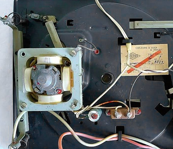

Павел, а Вы не подумывали заменить двигатель на асинхронник с какого-нибудь ЭПУ? Он гораздо мощнее унитровского, только придумать регулятор оборотов к нему.

Регулятор на него не проблема, а вот найти не бу мотор не получилось. Все разбиты, имеют люфты. У нас базара нет, или я плохо искал.
У меня таких моторов штук 6, в разном состоянии.

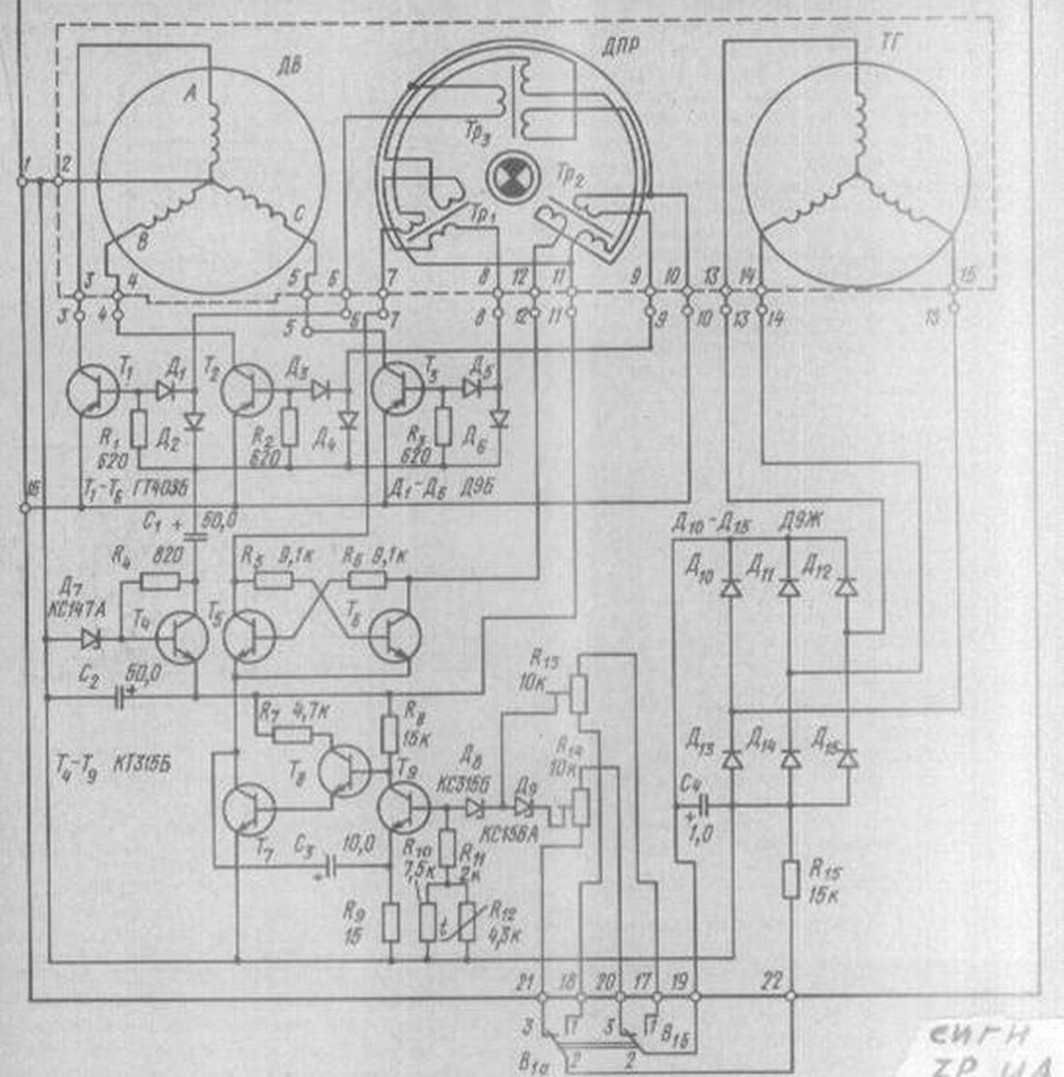

Электродвигатель БДС-0, 2М с платой регулировки частоты вращения​
    139.3 KB · Просмотры: 35
Вот его и использовать.
Цена за весну 2000 руб с доставкой если повезет. Другой вопрос в каком он будет состоянии. Не очень такая покупка потрать деньги на кота в мешке. Да и 2к за моторчик из ссср чет круто.
БДС -02м уже какой-то эконом- класс на останках , мотать катушки видать стало в лом, избавились, упростили, в итоге непонятная херь вместо мотора.
Радость единственная от такого решения: не срет помехами от коллектора в звук. В отличие от всякой дряни типа ДПР.

ИИ рекомендует применить синус-генератор для данного мотора, вторую обмотку оставить со штатным конденсатором.
Расчёт частоты для 33 и 45
Скорость частоте:
F45=504533.333=67.5 HzF_{45} = 50 \cdot \frac{45}{33.333} = 67.5\text{ Hz}F45=5033.33345=67.5 Hz
Режим
Частота
33⅓ RPM50.00 Hz
45 RPM67.50 Hz
При желании можно сделать подстройку ±2–5%.
Если я правильно понимаю, то для мощного мотора достаточно только стабилизировать обороты и можно пренебречь влиянием иглы в канавке пластинки.
Двигатель с мягкой нагрузочной характеристикой меняет обороты и от напряжения питания и от нагрузки на валу, посему нуждается в контроле за обормотами.
ЭДГ-шки жесткие по нагрузке, их снижением питания не умаслишь, крутятся или не крутятся. Когда-то додумались ЭДГ поставить на боковые узлы разных Днiпро , причем, с повышающим усилием за счет разницы диаметров вала и подкатушника. Итог- смерть ленте, если дал послушать ее владельцу того треклятого Днiпро. Принесут ошметки на катушке и сделают вид. шо так и було.

Выше в описании пропустил дифцепочку- там по идее формируется стандартный по амплитуде и длительности импульс (от дырки\засвета), который интегрируется\суммируется и получается управляющее напряжение ООС по скорости на входе УПТ двигателя.
