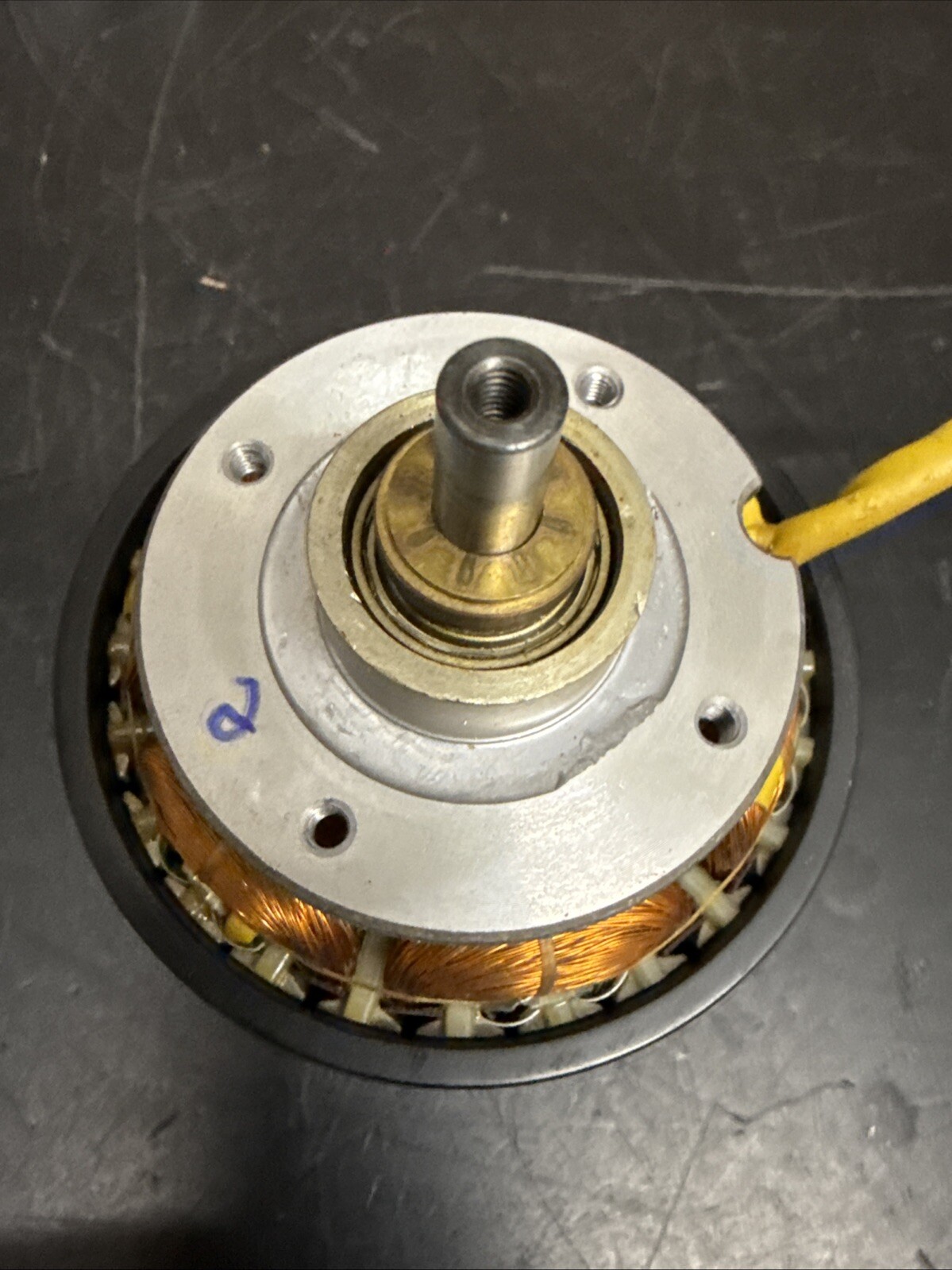

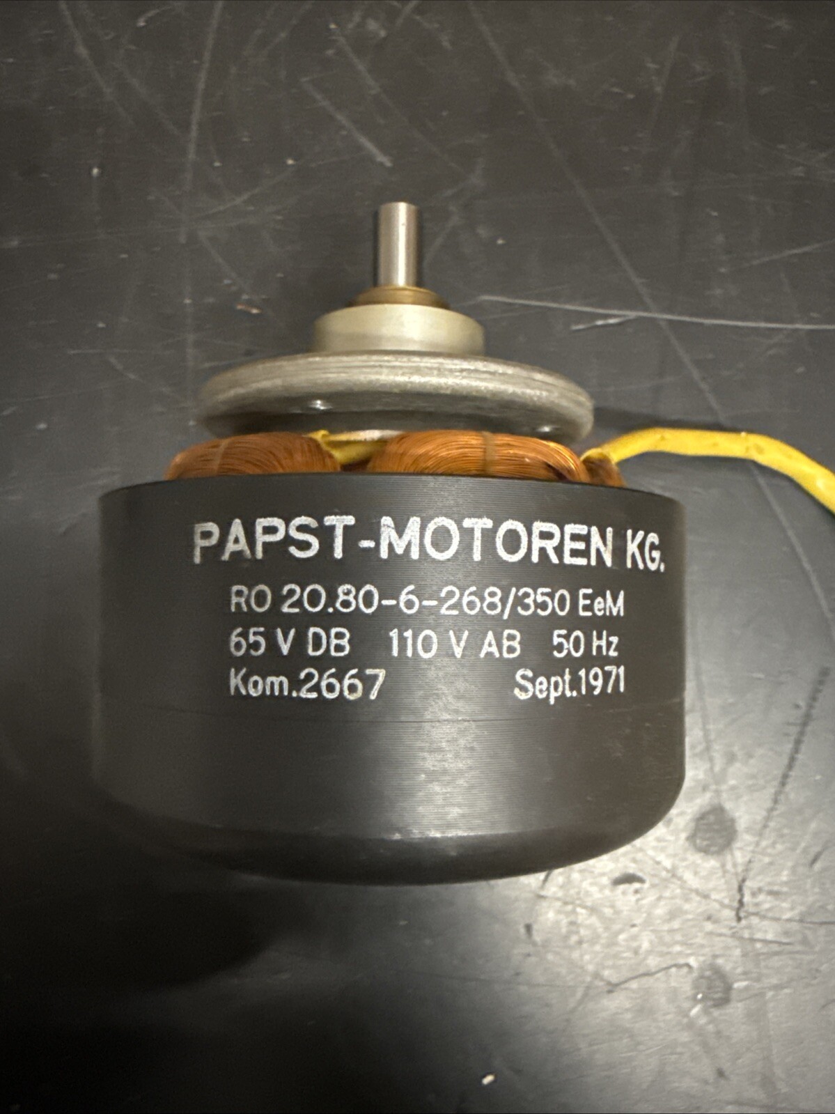

У PAPST двигателей такого дефекта нет,потому ,что уних ротор и статор поменян местами.Но тут появилась сложность в балансировке в виду увеличенной вращающейся массы.Выпускала эти движки только одна фирма в мире ,которая находилась в Германии и по памяти в конце 90-х обанкротилась и сменила хозяев,что несколько ухудшило качество и уменьшило асортимент данных двигателей . Вот для примера.В нём крутится не ротор,а статор (чёрного цвета)
А за Лаксман я тоже не зря написал,что в нём один вал крутит одновременно два ролика (разнесённых по сторонам как бы бабочкой ) ,которые в свою очередь уже крутят снаружи диск.Благодаря такой конструкции значительно уменьшается рокот и детонация.Это стол был выпущен очень лимитированной серией к 2000г. и подробно описанс фотографиями в журнале "STEREO".К стати,фирма предусмотрела в нём быструю переделку на пасик.Для этого в комплекте шёл пасик и шкив.Ролики снимались,на вал ставился шкив и одевался пасик.Две минуты- и у вас уже не ролик,а пасик!Кому как нравится!
PAPST обанкротилась именно из-за большой себестоимости,т.к. требовала много часов ручного труда для точной балансировки .Нужно сказать ,что эти двигатели настолько качественно были отбалансированы,что держа в руке подключенный мотор зачастую не определишь крутится он или нет- очень очень тихие. Это мотор 77Ревокса.Ещё фото:
ПАПСТ асинхронный. С наружным ротором. Наши движки к магнитофонам подобной конструкции тоже есть, у меня было шасси от такого аппарата , трехскоростной ведущий синхронно-гистерезисный двигатель ДМ-3 и пара боковых с наружными роторами , имя......забыл.

Знаете, я способен отличить асинхронный ПАПСТ с наружным ротором без всяких магнитов от синхронных шаговых движков, которые тоже есть и применял иногда .
Они еще в Торенсе 125 и 126 работают.
ПС. Всякое может быть, вдруг, существуют какие-то другие ПАПСТы.Которые не встречал.
Будет обидно, но поучительно.
А! Проверка простая. Раскрутить мотор и измерить тестером или осциллографом наведенное в катушках напряжение. Или понять это по резкому торможению ротора при закороченных обмотках. По крайней мере, так ведут себя синхронники с постоянным магнитом, они работают и как генераторы.
Кстати, самый простой и наглядный метод.
Пришлось так проверять несколько "авиационных" движков,
притащенных неведомо откуда, когда ещё в школе учился..
В перечисленных мною выше фирмах ,только НЕСКОЛЬКО моделей имели СИНХРОННЫЕ PAPST движки ,а лучший из них назывался MOW 13 .И стоял,в таких моделях : DUAL 1209, ELAC 10,ELAC 22,ELAC 50.Например,в ELAC 50 II уже стоял синхронный движок, но уже хуже - MOW 15. В остальных моделях стояли другие,в том числе и асинхронные движки. Магнитов в MOW 13 нет.
У меня опыт скромнее, делал привод к асинхронному мотору для виниловой вертушки, мотор дали именно ПАПСТ , новый , на 220 вольт, по памяти, 1500об в мин.
Тот, что работал в Маяке-001, с переключаемой скоростью, 1500 и 750 об в мин.
И еще была венгерская установка для изотопных исследований, туда входил катушечный трехмоторный магнитофон на двигателях PAPST . Красавец аппарат, электронное управление, головки фирменные , Bogen.

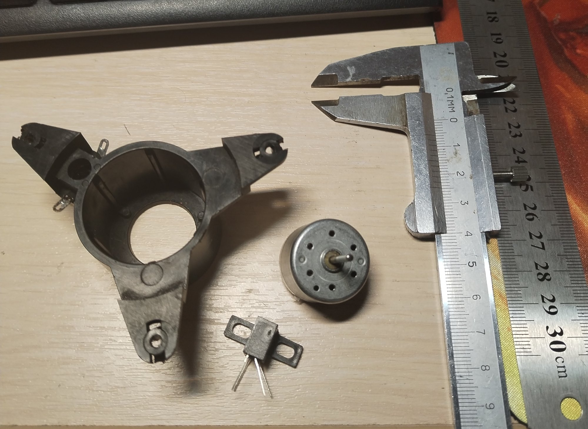

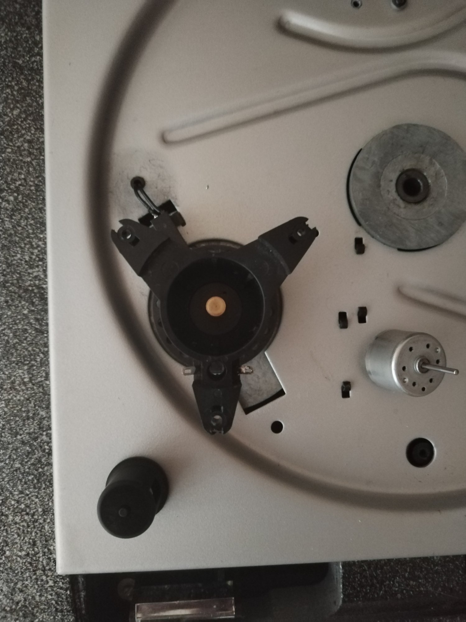

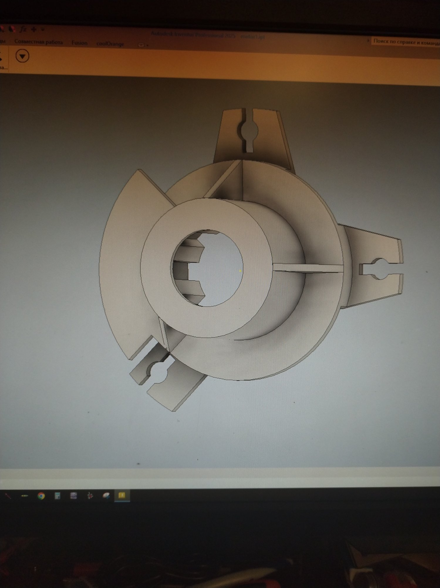

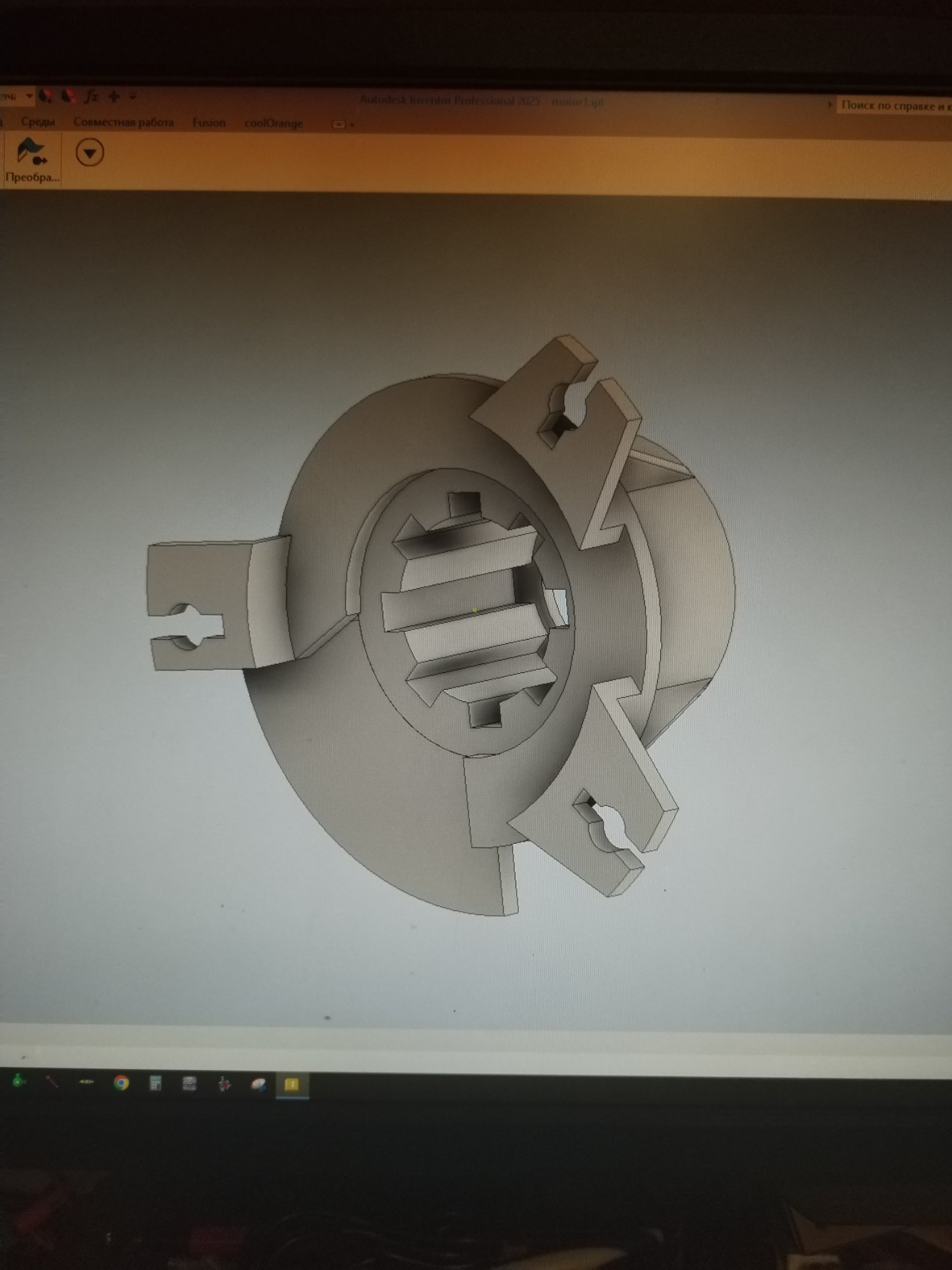

Модернизация продолжается. Накидал новую модель для двигателя cd под посадку ИК-пары.

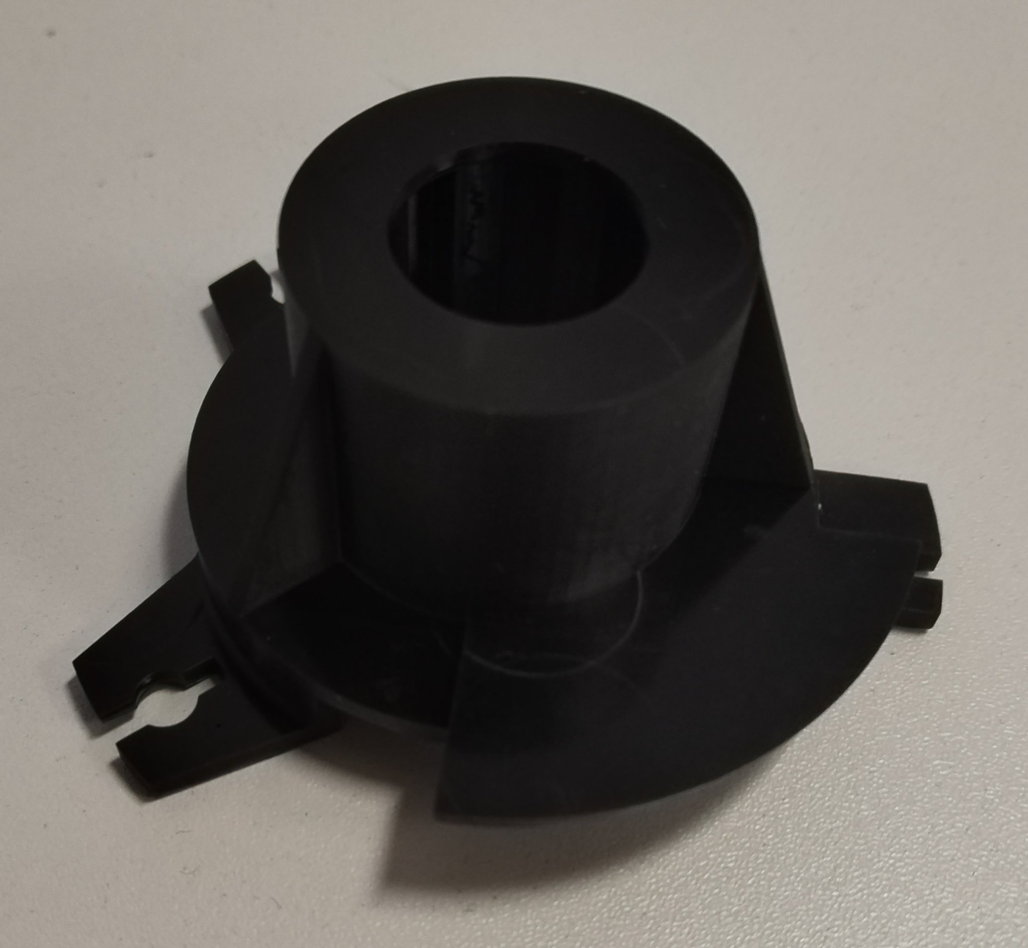

А пока распечатал примерочную версию.
