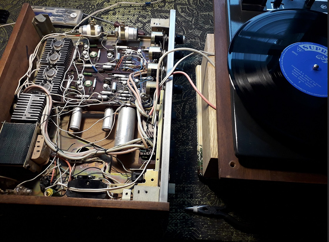

Внимание упало на вал. Втулки сухие, а износ в сторону двигателя не оставил им шансов. Заказал развертки, втулки. Снял опорную пластину
Остатки масла, разбитое место посадки.
IMG_20241206_133739_edit_519736945691473.jpgIMG_20241206_165436.jpgIMG_20241217_113143.jpg
Мотор надо осмотреть. Пассик менять. Головка смотрит налево... Полный набор болячек повидавшего виды аппарата. Потому пора принять водные процедуры. Крышка немного посветлела. Отмыл шасси, привод, Обслужил двигатель.
Опору вала решено модернизировать. А пока снимаю копию. Из Al пластины старого радиатора. На опору клею пробку, а сверху пластину из твердосплава (кусок дорогого лезвия от концелярского ножа). Отбалансировал субдиск.
Конденсаторы в блоке питания никто не трогал, зато навесным монтажом напаяли стабилизаторы на входах платы управления... Снимаю колхоз.
Меняю армянские на китайские, включаю.
Не включается... Выключатель родной отсутствует. Вместо него
Родной есть на озоне, но пластик говорят не тот.
Поэтому привожу в порядок П2К. Включаю.
Слушаю стетоскопом шум. Только двигатель слышно, металлическое шасси же... Задумался.
"Блин плывет минимально", - подсказывает А. Б.
А я недоволен. Проверяю отклонение в плоскости обычным маркером закрепленным на штативе.
В качестве временного шунта малярный скотч. Ставлю блин... Красота...
Обороты немного качает. Меняю лампочку на светодиод.
Если напаять на каждую ножку по 1.5к то корпус держателя можно не трогать. Подточил немного сам светодиод. Встал на место как родной.
Обороты продолжают плавать.
Меняю конденсаторы, проверяю. Метки стоят. На 33 скорости жестко, на 45 немного плывут. Не хватает точности подстройки. Заказываю многооборотный резистор на 2.2к
Основная проблема это металлическое шасси. Опорный подшипник и двигатель закреплены на листе стали. Возникла мысль перенести тонарм на более подходящее место. Один из подписчиков на ютубе показал свою работу и я загорелся... вот какой стол подойдет. Нет резонанса, композит...
Нашел даже походящий слипмат 🤗
На одной из старших моделей нашел крепление для двигателя с амортизаторами. Но не найти. В наличии нет. Идем к товарищу с 3D принтером.
Звукосниматель на время эксперимента взял простенький
Китайский AT3600L. На игле видны радиальные следы заточки.
Появилось время разобрать тонарм.
Раковины на поверхности опорного подшипника тонарма убираются микрошлифовалкой.
Все шарики сухие в рассыпную, ближний горизонтальный не работал вовсе, заклинен.
Вес головки компенсирую винтами с нержавейки.

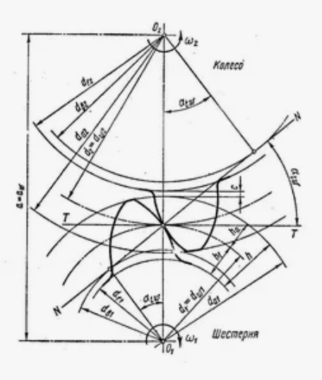

Читаю и мысль закралась: а если зубчатую передачу поставить вместо того шарика-ролика? Если что, можно и планетарный редуктор применить – тогда все узнают что такое рокот
У станка нарезающего матрицы,вообще червячный привод,и ниччо.

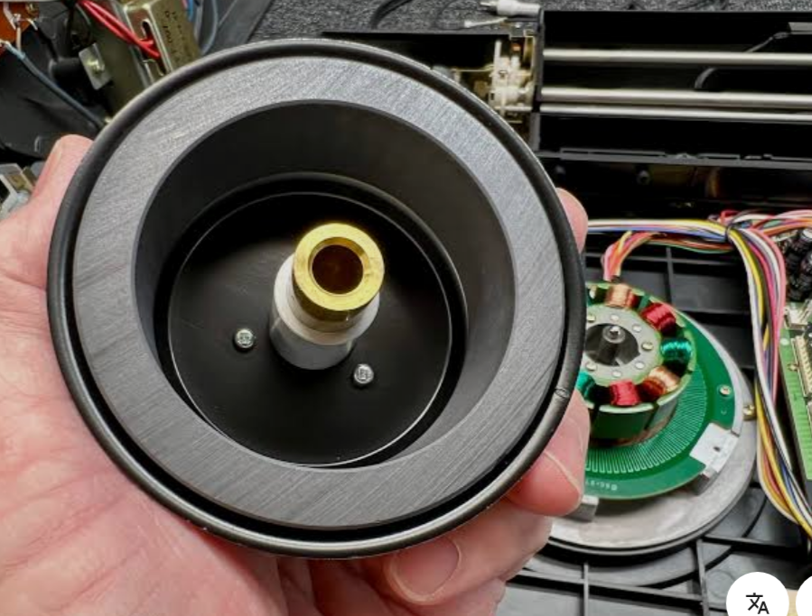

диск как ротор с магнитами, разгруз опоры... катушки намотать и разложить не проблема... управление на 32 бит...
Абсолютно точно замечено. Геометрическое место точек контакта профилей в процессе работы пары зубьев называется линией зацепления. В эвольвентном зацеплении линией зацепления является прямая N1N2 — общая касательная к основным окружностям, которая изменяет передаточное отношение шестерён в процессе зацепления одной пары зубьев. Рокот будет жирный.

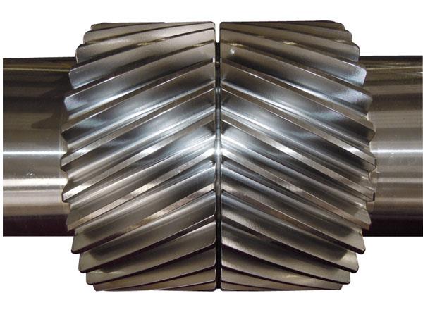

В таких вещах используют "специальные" шестерни .Одна шестерня состоит из 2 косых ,которые слегка сдвигают относительно друг друга,для полной выборки люфта зацепления. Называется это шевронным зацеплением и используется очень широко в прецизионных станках и технике.

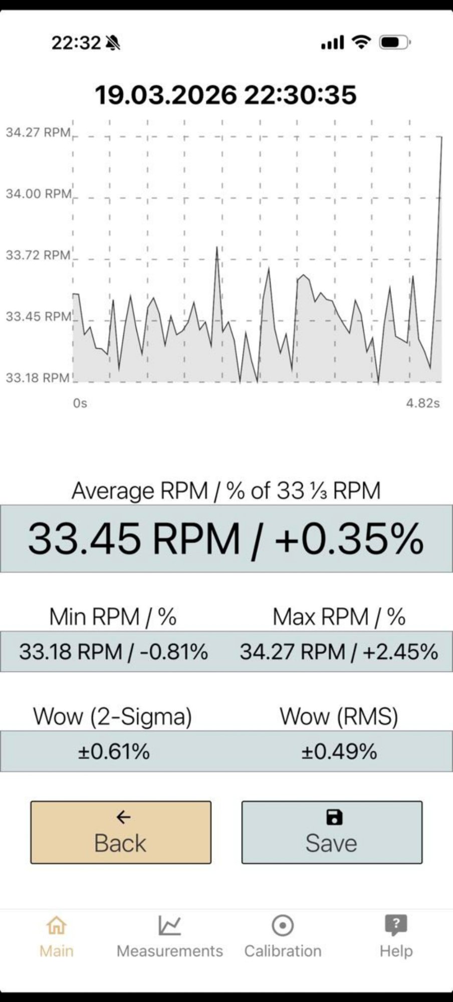

Может и не понял... Может и вообще не понимаю. Пока говорите, улучшаю показатели.
Это с родным пассиком, который тянется (резина). Показания сняты с переменной нагрузкой на диск иммитирующую иглу. Пики нагрузки максимальные. В планах изолировать опорный подшипник и напечатать пассик. Т. к. затрат на это никаких, пробую.
Рассуждаю, как некоторые здешние, что игла тормозящая диск, обязана вызывать в директ-драйвовом приводе рысканья системы слежения за оборотами. И если есть контрольные точки, туда можно прицепиться и увидеть положение этих сигналов при поднятом тонарме, на немодулированной канавке и на модулированной с разным прижимом. И если факт налицо, принимаем его за данность и учитываем. Нет трагедии- забиваем болт и живем дальше без стонов о трагедии.
ПС. Что-то ни разу не видел рысканья рисок стробоскопа своего Технаря при прослушке диска. Может, автору страданий про уплывание скорости с выраженной на слух детонацией просто с пасиком не повезло, крутится на последнем издыхании, мало ли....
