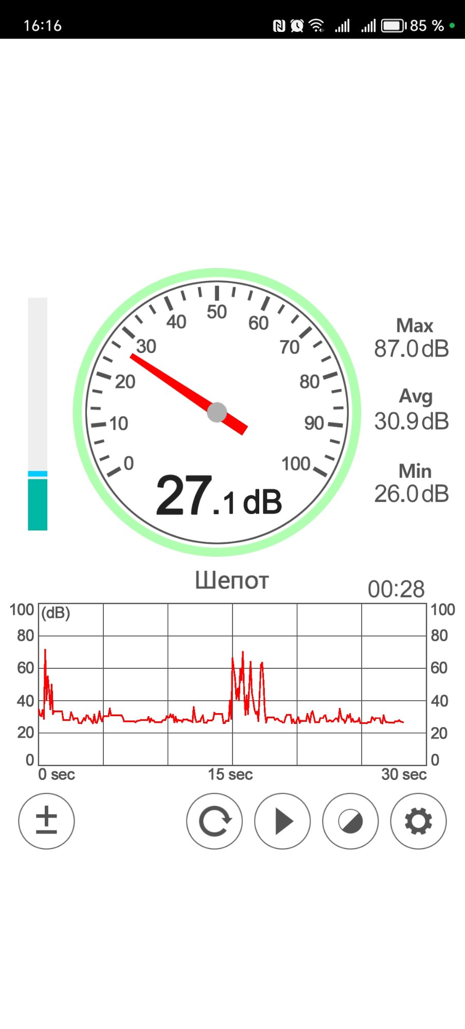

Слушаю стетоскопом шум. Только двигатель слышно, металлическое шасси же... Задумался.
"Блин плывет минимально", - подсказывает А. Б.

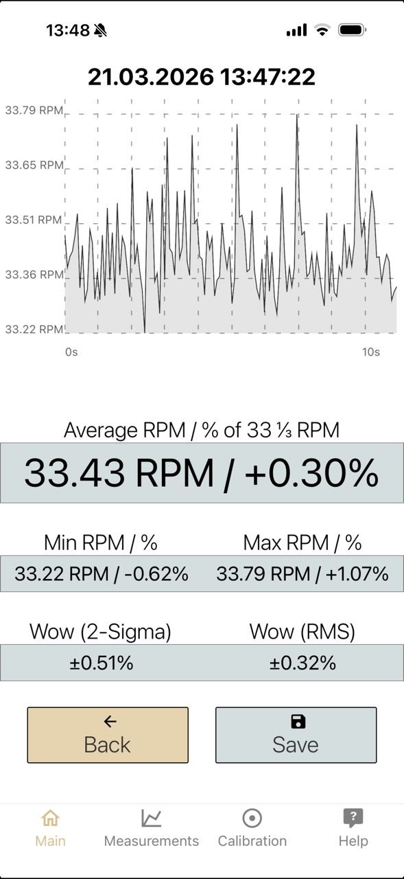

А я недоволен. Проверяю отклонение в плоскости обычным маркером закрепленным на штативе.
В качестве временного шунта малярный скотч. Ставлю блин... Красота...
Обороты немного качает. Меняю лампочку на светодиод.
Если напаять на каждую ножку по 1.5к то корпус держателя можно не трогать. Подточил немного сам светодиод. Встал на место как родной.
Обороты продолжают плавать.
Меняю конденсаторы, проверяю. Метки стоят. На 33 скорости жестко, на 45 немного плывут. Не хватает точности подстройки. Заказываю многооборотный резистор на 2.2к

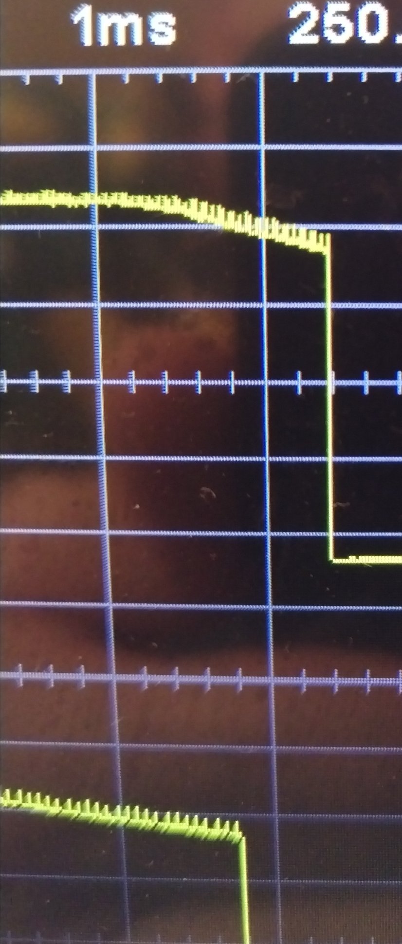

Диву даюсь, какая нынче волшебная техника, видны на экране все огрехи приводов, фантастика.

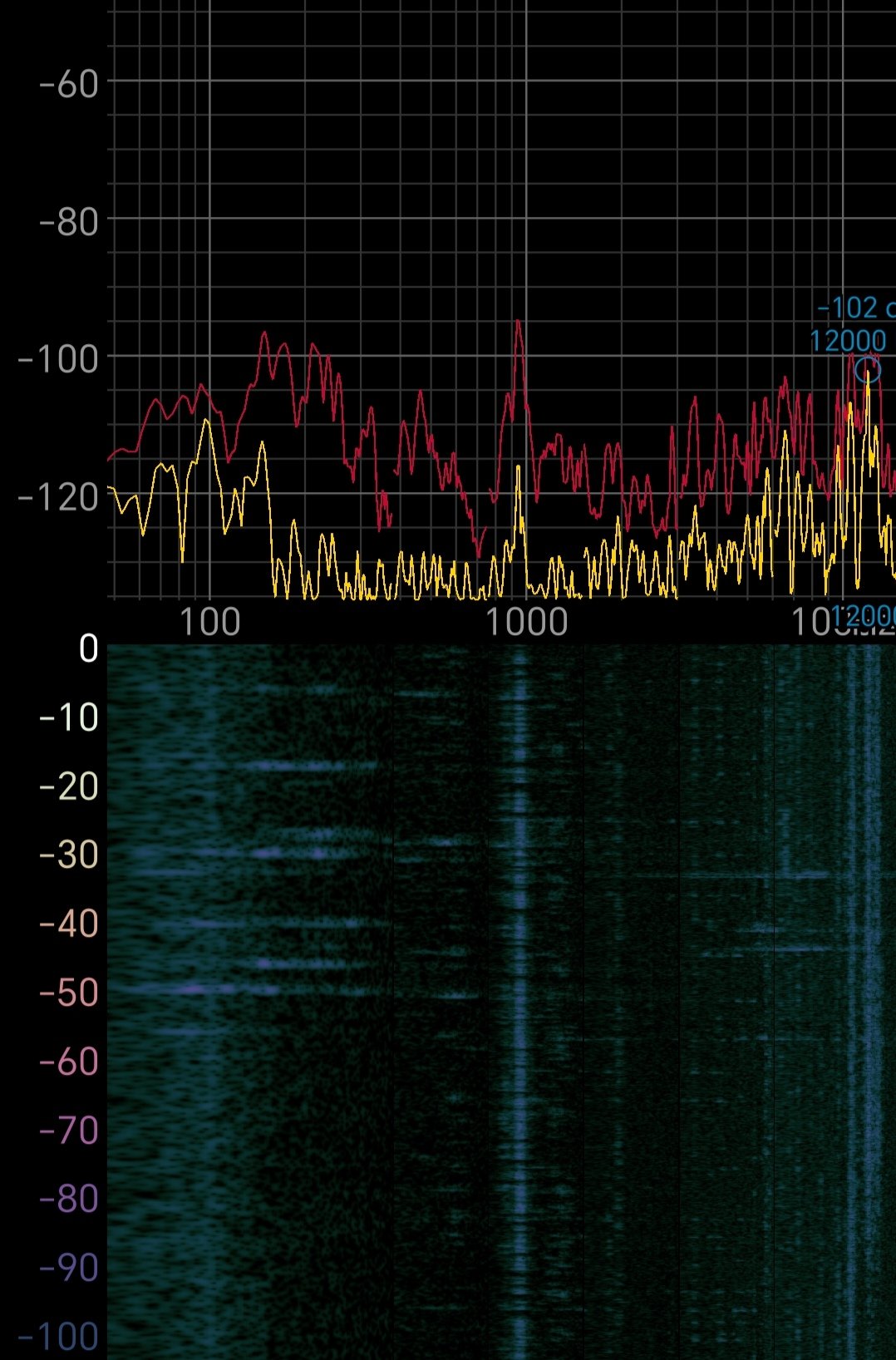

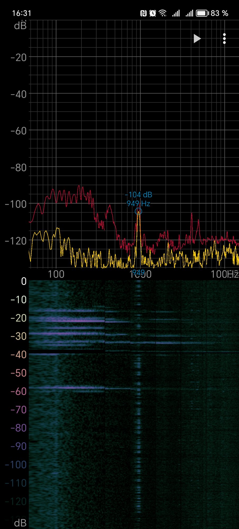

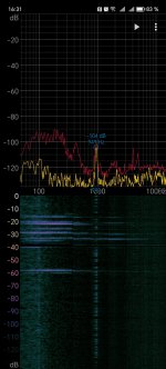

спектр с шасси прямой контакт микрофон смартфона.
Шум с того же микрофона, шасси в центре графика красный всплеск
- выключатель типа клавиша с бп пк. Первая часть шум - работа, вторая off.
Снизу дети соседские, кило это шум сар. Самый жесткий режим на родном 110 диске. В начала поста шум тойже сар на 3кг диске.
Наличие гармоник шим на первом фото вч, говорит что двигатель слишком оборотистый. Интересно сколько веса точно нужно... Легкий диск тянет, но опять же... киллогерц...

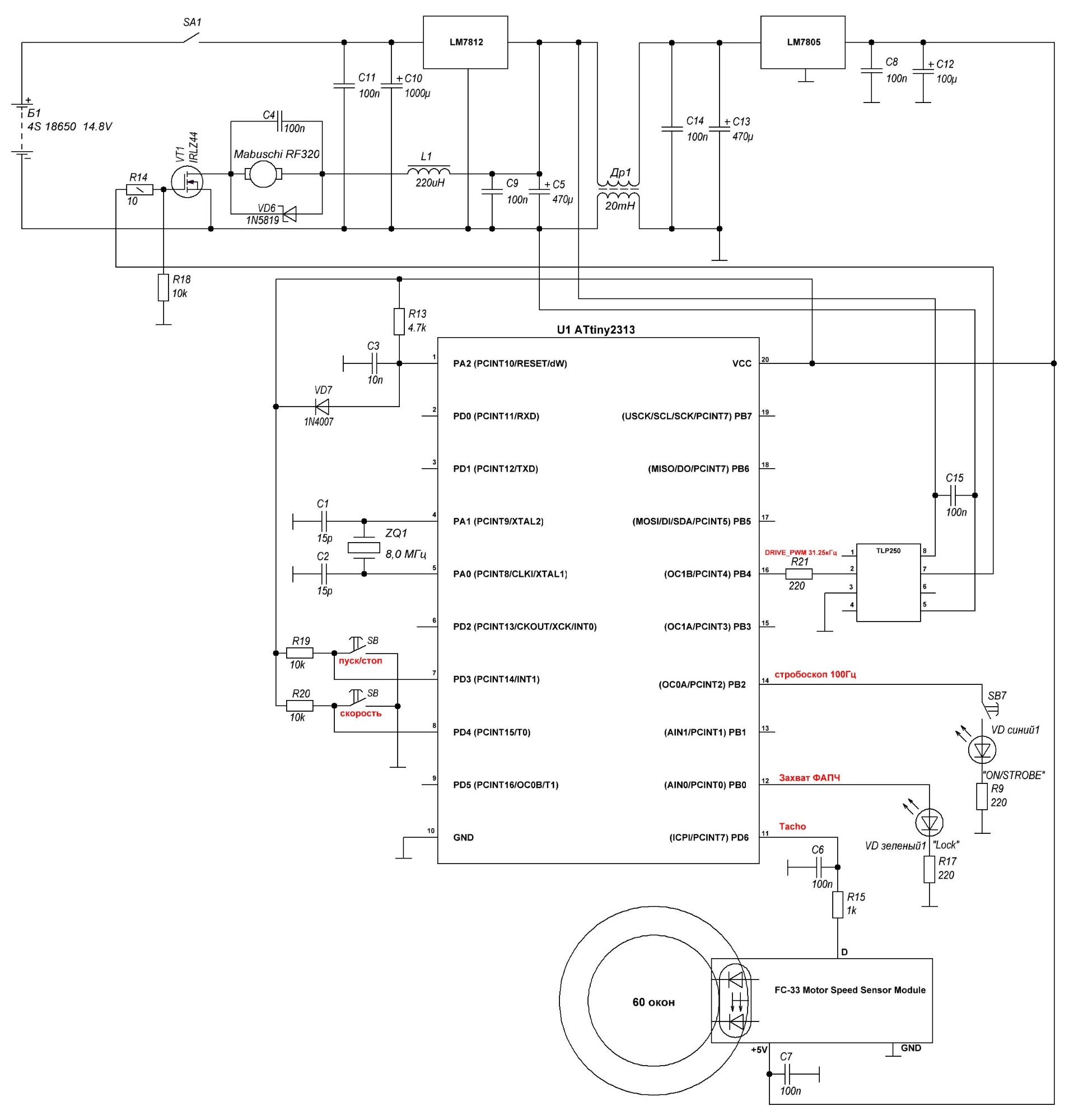

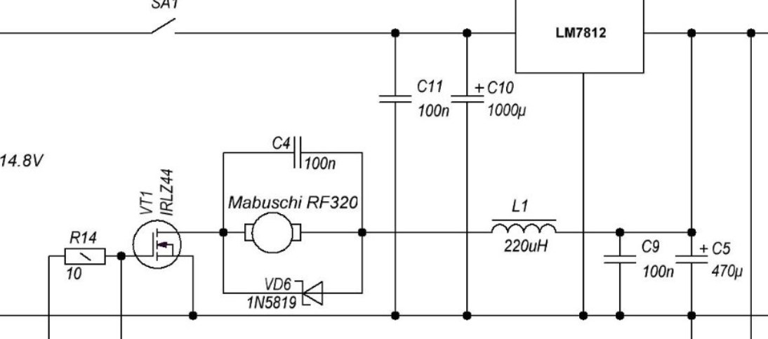

Схема на данный момент выглядит так
Для начала - диод несколько не в том направлении подключён.
Я бы увеличил частоту PWM, а L1 c конденсатором на землю (фильтр второго порядка) поставил между транзистором и мотором.
Ну и DC/DC вместо 7812, чтобы воздух не греть, да и C5 и С10 при этом можно было бы поменьше поставить, но допускаю, что при 15В на входе можно и с 7812 можно обойтись без радиатора.
Может, в таходатчике для более четких импульсов ввести легкий гистерезис?
Конечно, судя по схеме, лучше бы китайцы поменяли местами входы компаратора, но гистерезис получится и при соединении выхода компаратора с коллектором фототранзистора резистором большого номинала, который все-таки придется подобрать.

ПОС установлена по факту 10к, работает до 47к.

Диод опечатка. 7812 почти не греется.

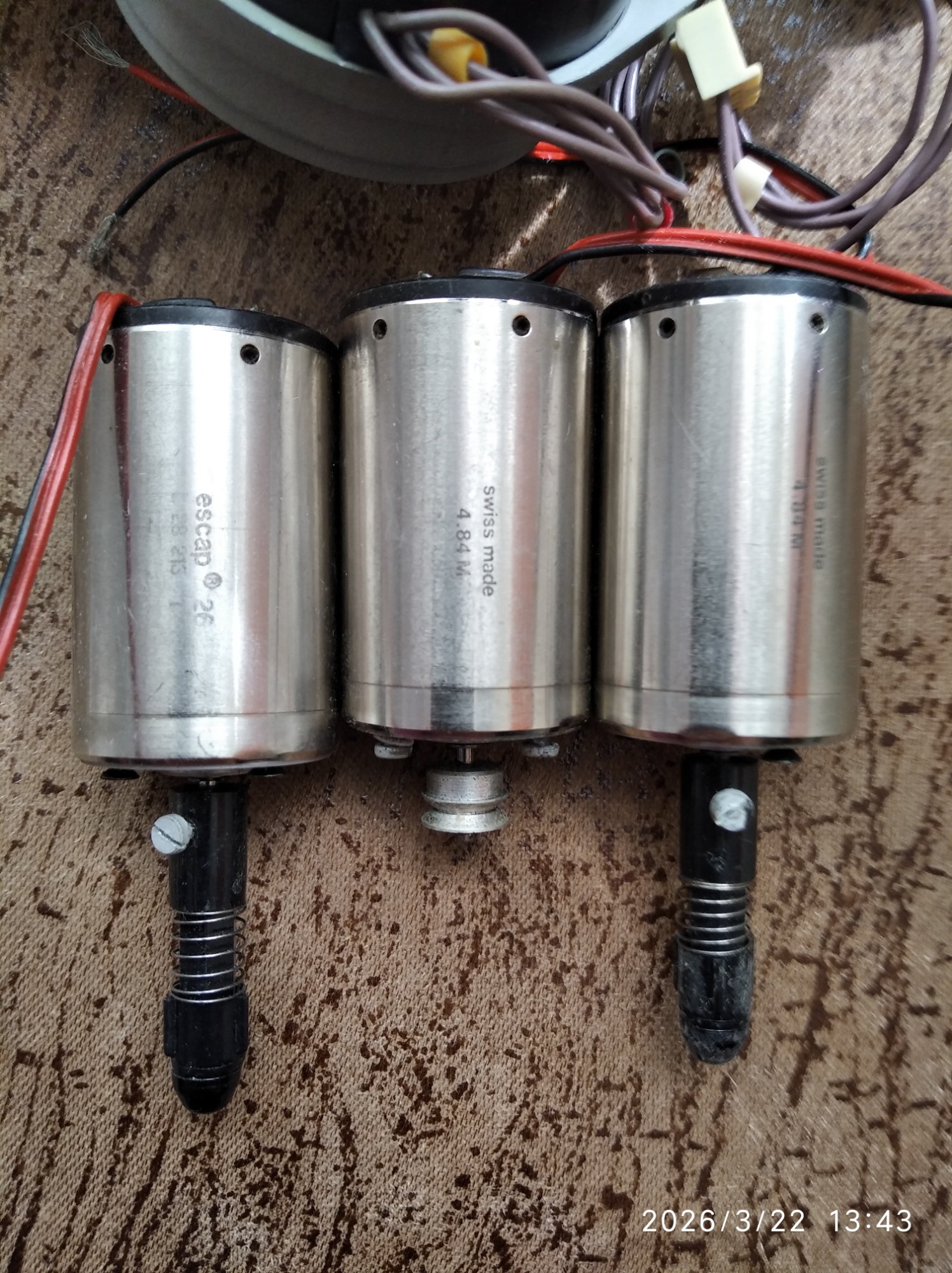

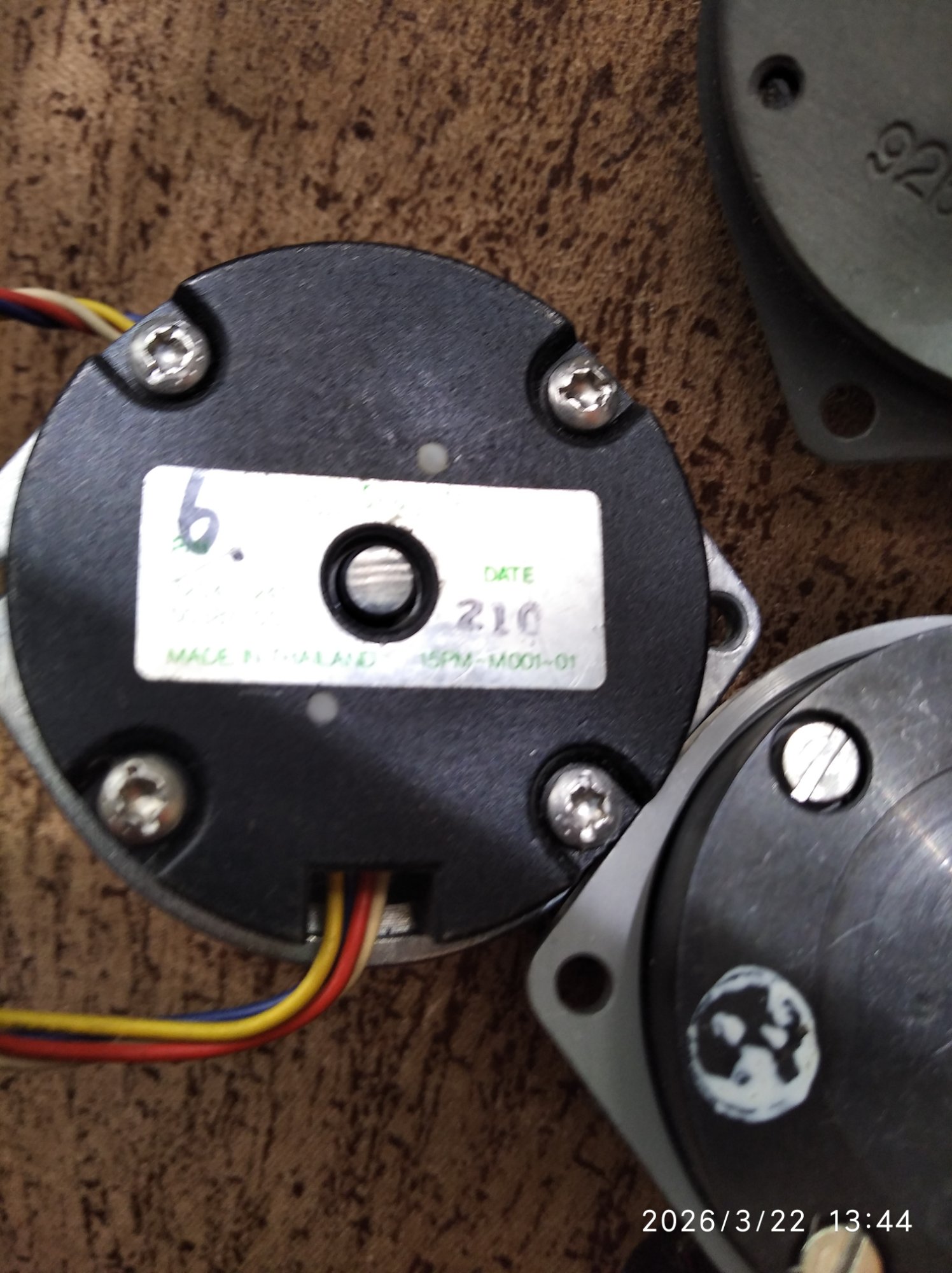

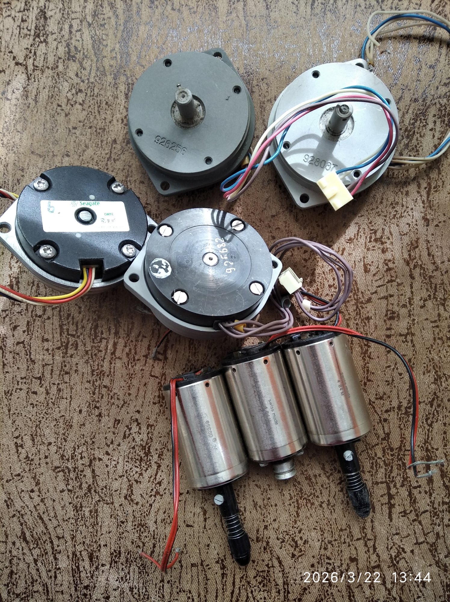

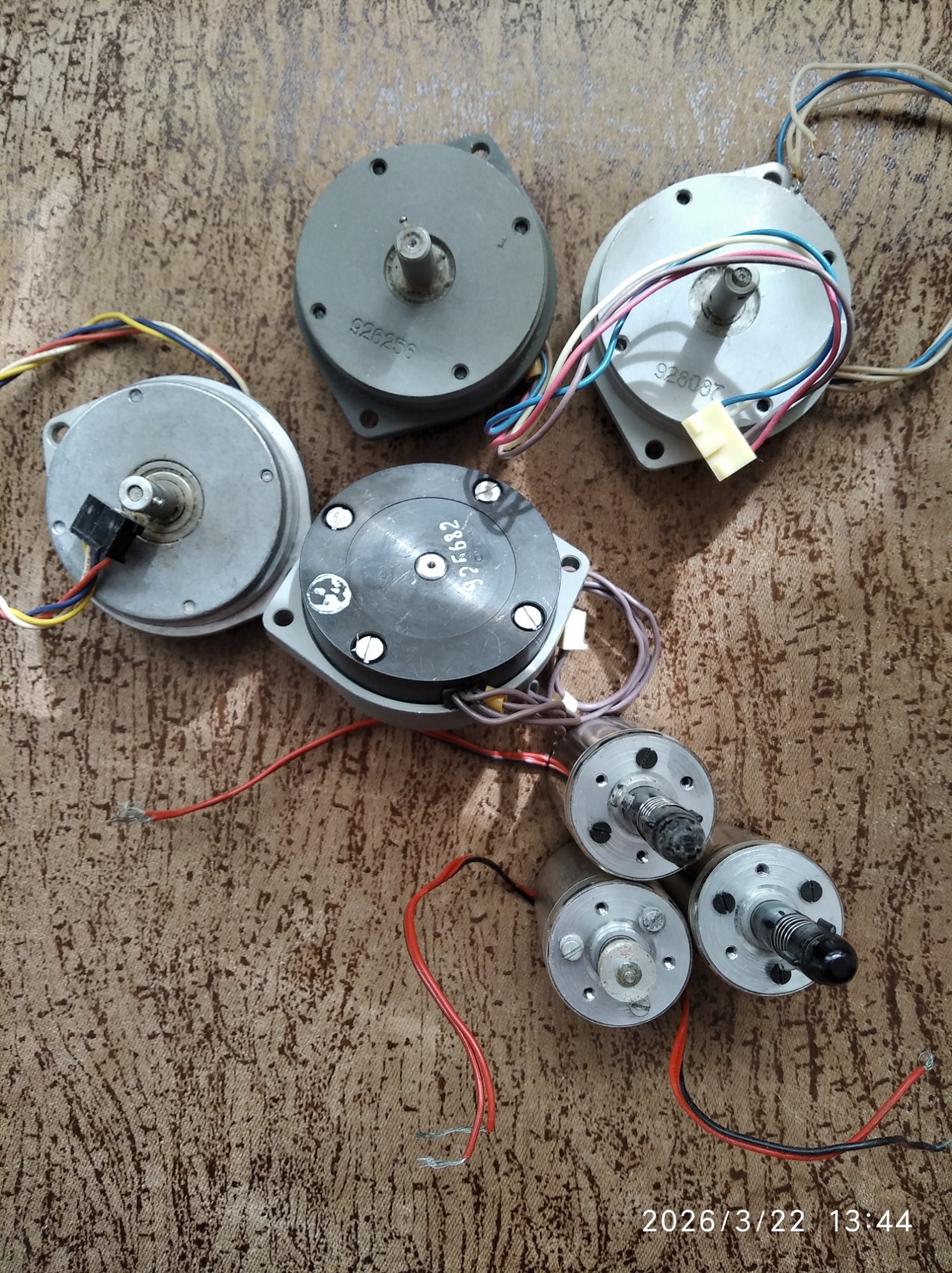

Плоские спокойно работают в Б1-01, круглые видимо сгодятся в Унитру
Большые с шагом 200шагов на оборот не совсем то что надо... шаговые.
Мне подойдет колекторник со шкивом под клин. И пара друзей с муфтами если можно.
  • Происхождение: Сделано в Швейцарии (Swiss made), что указывает на премиальный сегмент и использование в точном приборостроении, медицине или авиации.
  • Тип: Коллекторные двигатели постоянного тока (DC) с полой чашкой (coreless). Такая конструкция обеспечивает отсутствие коггинга (магнитных «ступенек» при вращении) и очень быстрый отклик.
  • Маркировка:
    • escap 26...: Двигатели диаметром около 26 мм.
    • escap 28LT...: Двигатели диаметром 28 мм. Например, модель 28LT12 часто имеет номинальное напряжение 12-18 В и высокую выходную мощность до 19 Вт.
  • Конструкция вала: На валах установлены специфические механизмы — вероятно, подпружиненные фиксаторы или элементы привода для передачи крутявого момента в узлах точной механики.
  • Маркировка:
    Посмотреть вложение 177484MPS | Monolithic Power Systems +5
То есть, сижу на мешке с алмазами? _hm_
Мне будет в радость передать сокровища умелому и понимающему, ваш уровень мастерства заслуживает уважения.
  • Маркировка:
Моторы работали в накопителе на компакт-кассете для вычислительного устройства, сделано в Польше, механика точная, уникальная. Моторы-все, что осталось. И кучка миниатюрных винтиков.
