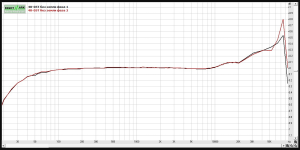

В кругах аудиоинтузиастов часто поднимается и обсуждается вопрос влияния сетевого кабеля на звучание усилителя, в частности обсуждается тот факт, что от положения фазы в сетевом шнуре меняются выходные характеристики усилителя. То есть положение фазы в сетевом шнуре влияет на звук?
Ответить на этот вопрос, избежав при этом разного рода неточностей и отстранившись от субъективных исследований, возможно через выполнение анализа выходных характеристик УМЗЧ с различным положением вилки сетевого кабеля.
Исследования проводились с использованием усилителя Ал-Ти 40-05Т, ноутбука Lenovo G580 и программы RMAA.
В ходе первого проведенного эксперимента не было выявлено совершенно ни каких изменений во всех показателях, которые доступны в комплексе RMAA. После чего было предположено, что изменения могут быть зафиксированы в случаях когда в бытовой сети отсутствует земляной провод. Провести такого рода эксперимент, в случае когда в проводке помещения земляной провод присутствует можно только, если физически разорвать соединение этого проводника между усилителем и розеткой, для чего от сетевого разъёма Ал-Ти 40-05Т данный провод был отпаян. Далее выполнены замеры при двух противоположных положениях сетевой вилки в розетке, а результаты представлены ниже.
В ходе эксперимента не фиксировалось значение выходной мощности усилителя, а лишь сохранялось постоянство амплитуды входного сигнала на всех этапах исследования.
Из графика видно, что в области слышимых частот изменения в АЧХ не превышают уровня 0,05 дБ, однако на частоте 75 кГц очевидно различие в выходных показателях работы УМЗЧ: подъем характеристики составляет 0,5 дБ и 0,8 дБ, разница составляет 0,3дБ.
Из графика видно, что уровень фона на частоте 50 Гц изменяется в зависимости от положения фазы на сетевом проводе на 17 дБ, при этом фиксируется появление гармоники от фона сети на частоте 250 Гц по уровню -86 дБ. Такое увеличение уровня собственных шумов можно считать значительным.
На графике гармонических искажений увеличение фона на частоте 50 Гц так же фиксируется, однако к значимым изменениям уровня THD это не приводит. Разница в показателях THD составляет 0,002%.
Для параметра IMD изменений в результате экспериментов не зафиксировано.
Для полноты представляемой картины, далее выполнен еще один замер характеристик, при этом земляной провод припаян к сетевому разъёму усилителя, как и было до проведения исследования. Совмещенные исследований представлены ниже.
По результатам исследования справедливо утверждение о том, что положение фазы в сетевом проводе, при определенных конструктивных особенностях усилителя (или домашней сети электропитания) является фактором, вносящим изменения в выходные характеристики УМЗЧ, при этом вопрос существенности этих изменений остается открытым.

Ну это да, само собой. Я писал это как бы преследуя 2 цели: 1 - говорящие что влияние на характеристики нет, не правы эксперименты показывают что есть; 2 - говорящие что влияние можно услышать бывают правы и моды 50 Гц и выше вполне себе слышимый диапазон, но в аппарате, который был подопытном кроликом изменения на уровне явно не слышимых величин. тем ни менее уровень может быть и выше все зависит от конструктива.
И главное при наличии земли этот факт можно исключить, а при ее отсутствии - нужно экранировать трансформатор кожухом.
