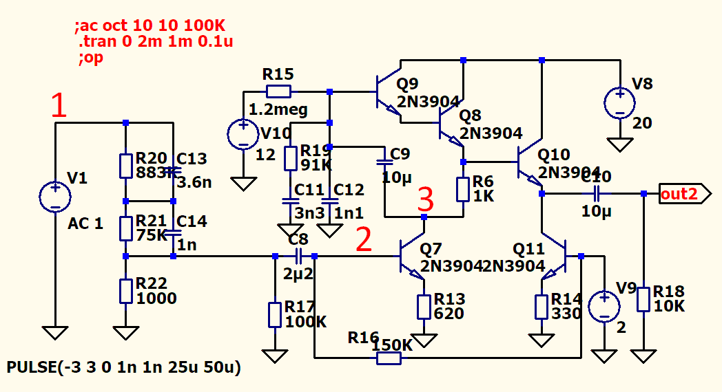

Имеется модель оч.линейного никитинского поделия.
Цифрами обозначены точки съёма сигнала.
1748407228004-png.137026

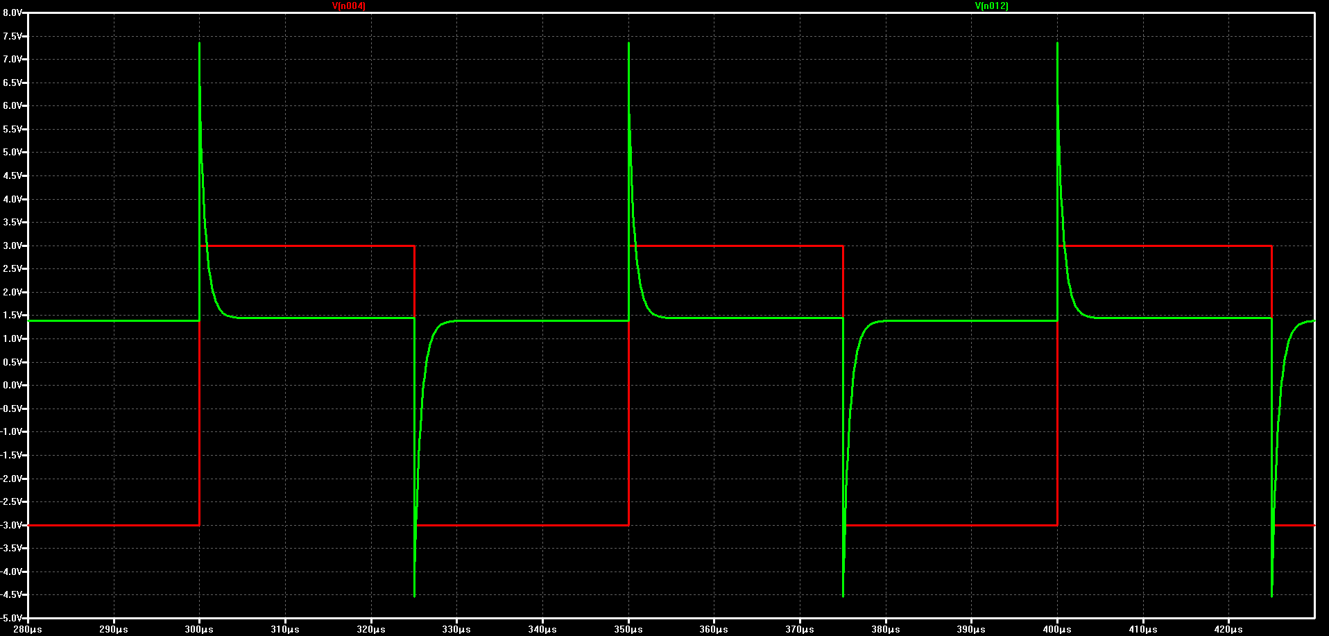

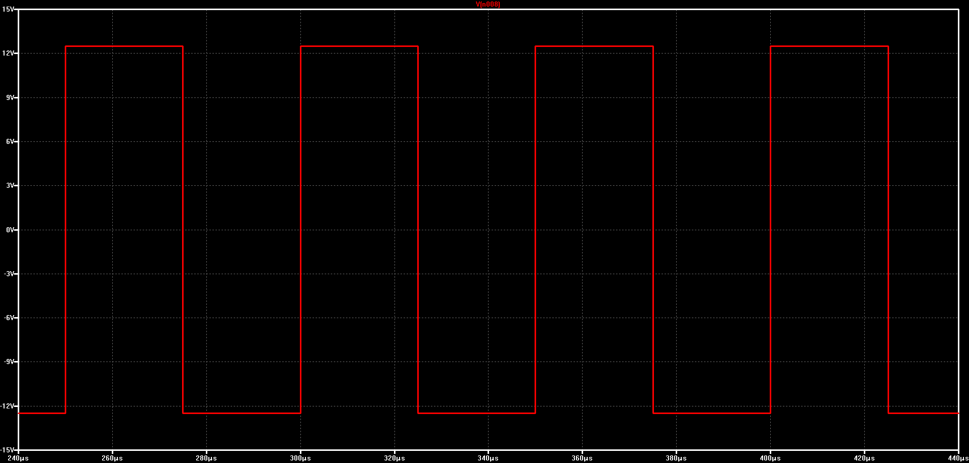

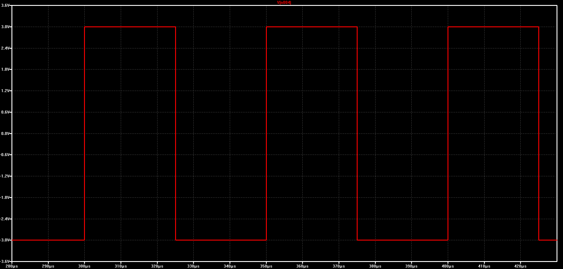

Генератор меандра: 6 В размаха.
1748407304729-png.137028
База входного транзистора: 12 В размаха.
Происходит это потому, что на предыдущем, перед выбросом, цикле в цепи зарядился нижней обкладкой до отрицательного напряжения меандра некий разделительный конденсатор. На следующем цикле напряжение на нём, равное амплитуде меандра, суммировалось с напряжением меандра по принципу последовательной батареи, и получилось удвоение размаха меандра.
Проверьте, интересная штука: все тупые не знают основ ТОЭ. Бывает, подают на усилитель 40 В, а на деле - там все 80 В.
И они, такие: о, какой хороший усь.
80 В на входе: корректор - труп. В реале пойдёт дым. Для целей измерения чего-либо столь дебильный режим неприменим категорически, тупо по жизненным показаниям усилителя.

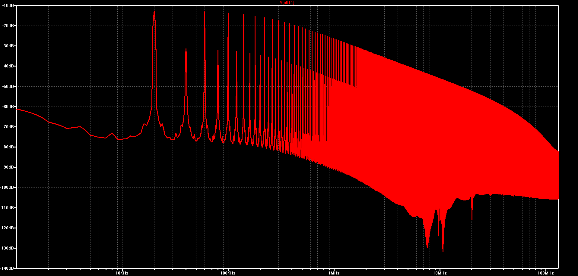

1748408455751-png.137032
Спектр сигнала на базе входного транзистора. Всё, как в аптеке: 100 МГц ширина полосы помех.

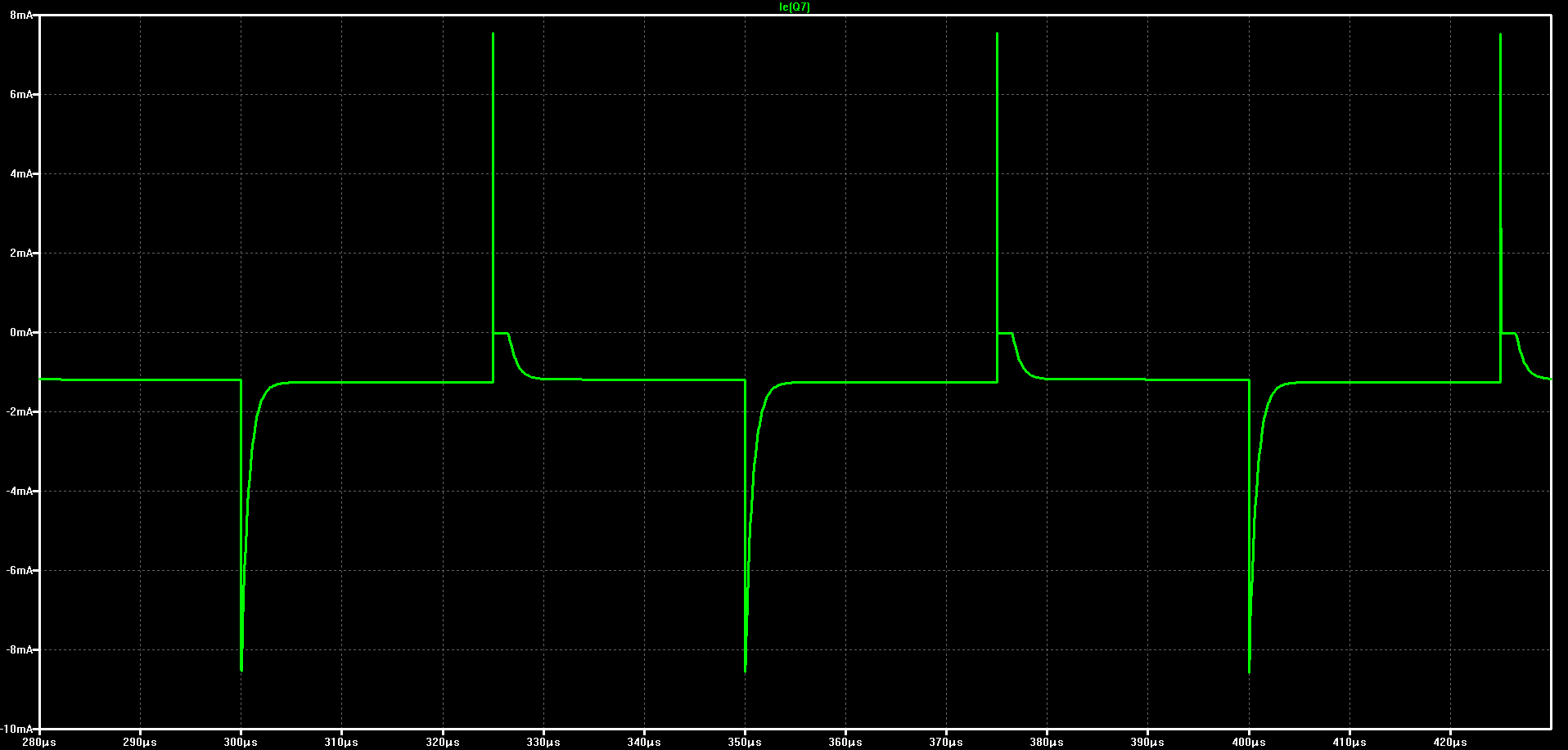

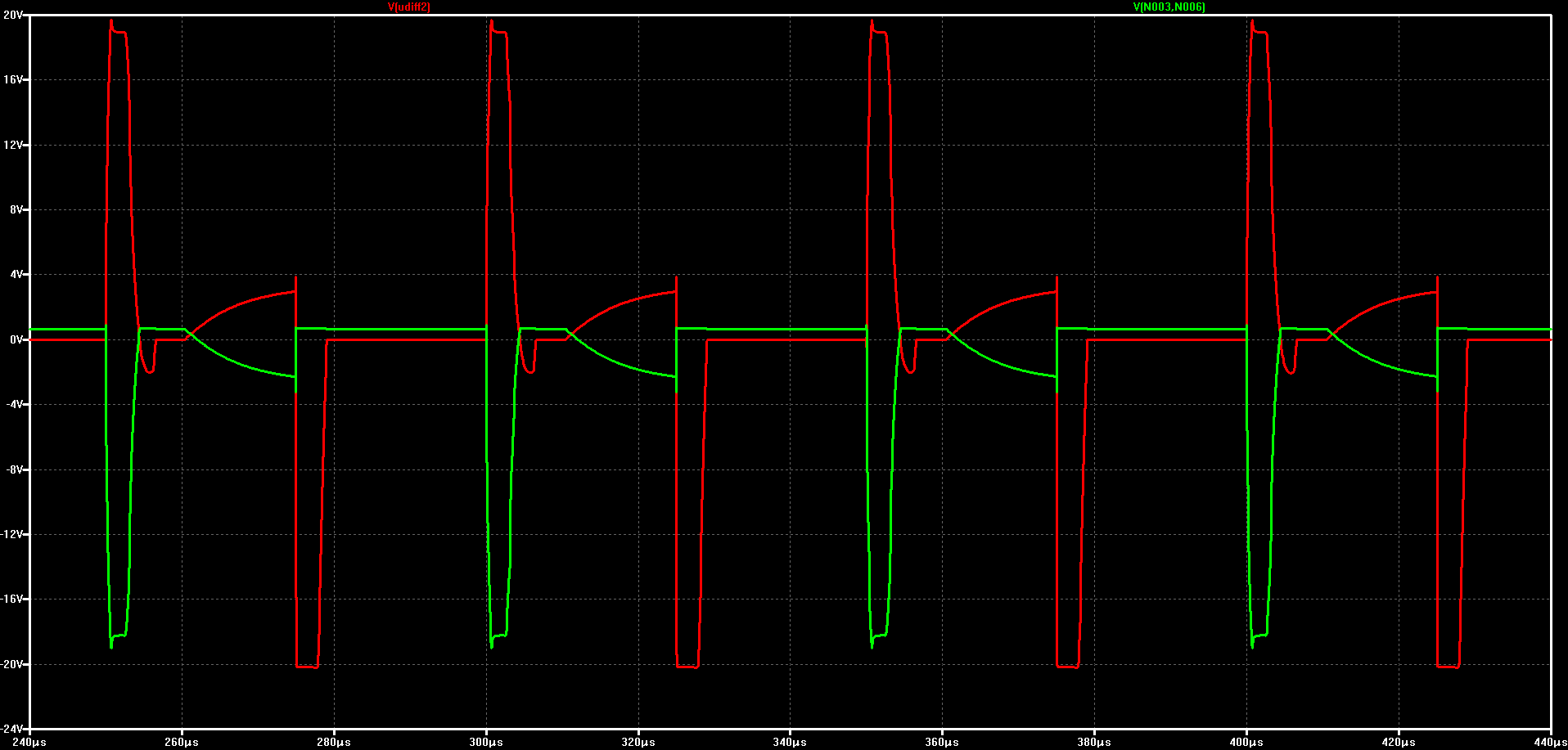

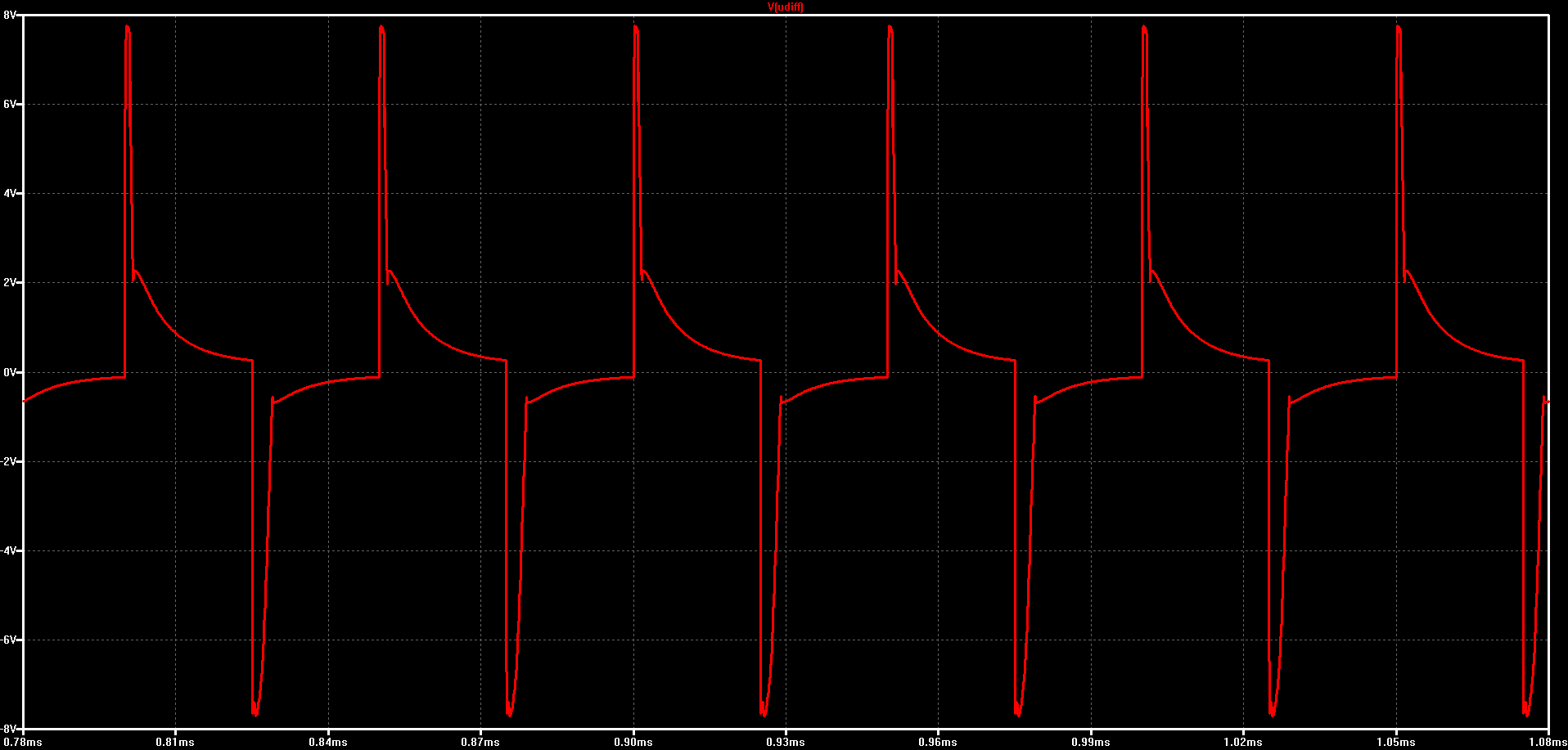

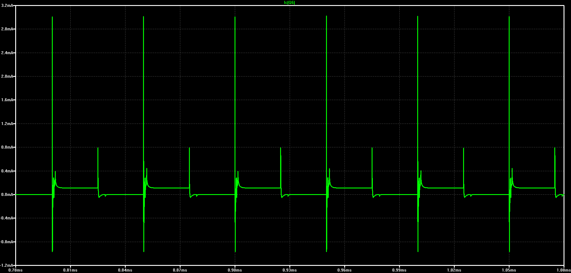

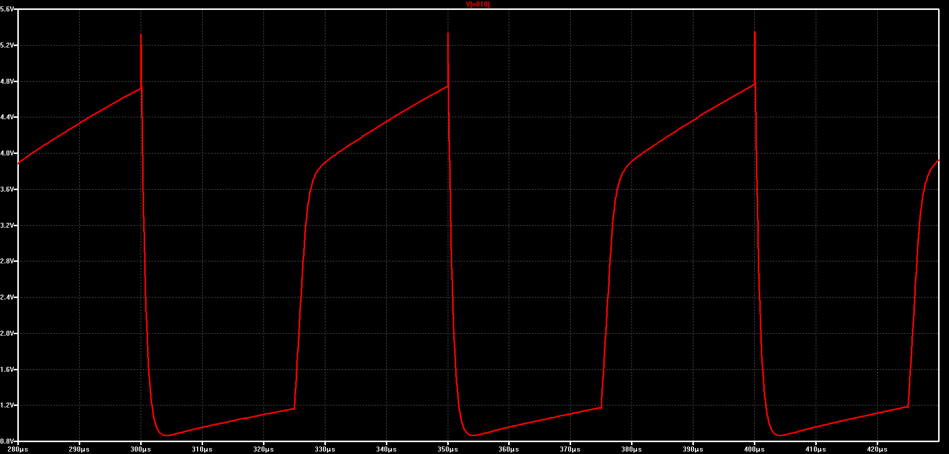

Ток входного транзистора, точка 3. В покое он равен 1,2 мА. Под действием петровского меандра ток уходит от 23 мА в насыщение до минус 95 мА на перезарядку разделительного С9 10 мкФ. Это говорит о неизбежном пробое транзистора.
1748407973529-png.137030

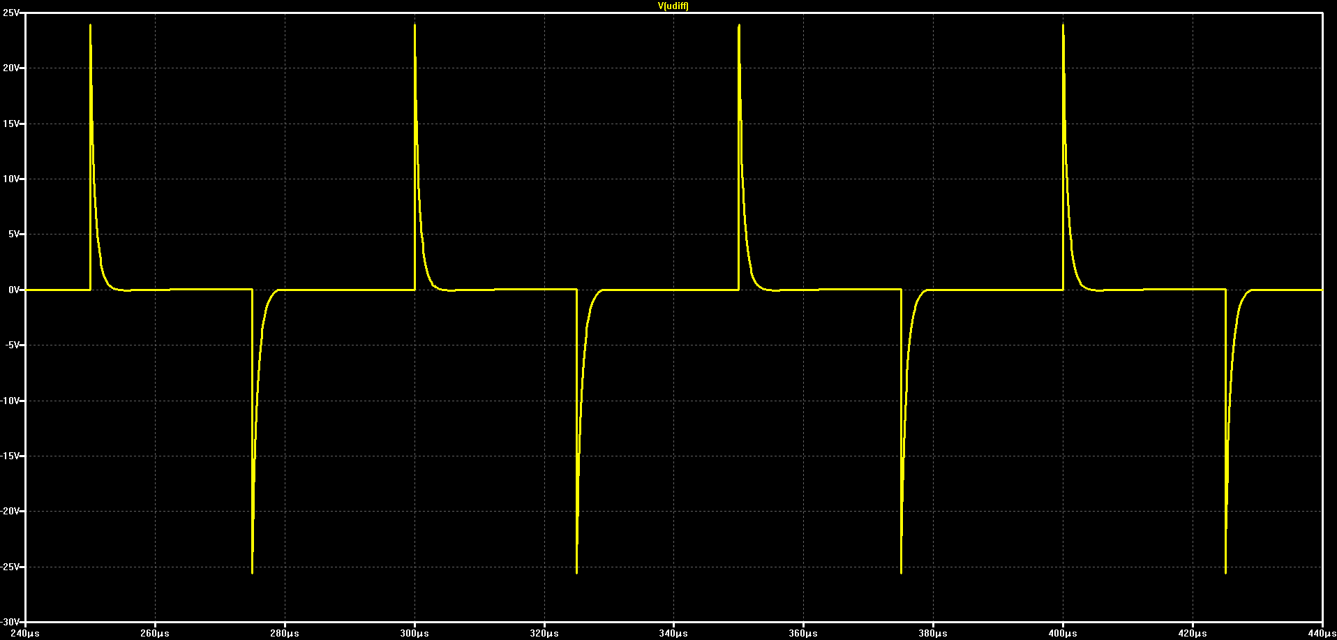

Точка 3, напряжение на коллекторе входного транзистора. В норме оно равно 9,6 В, а под действием 12 В размаха входной помехи не превышает 5,5 В.
1748408197099-png.137031

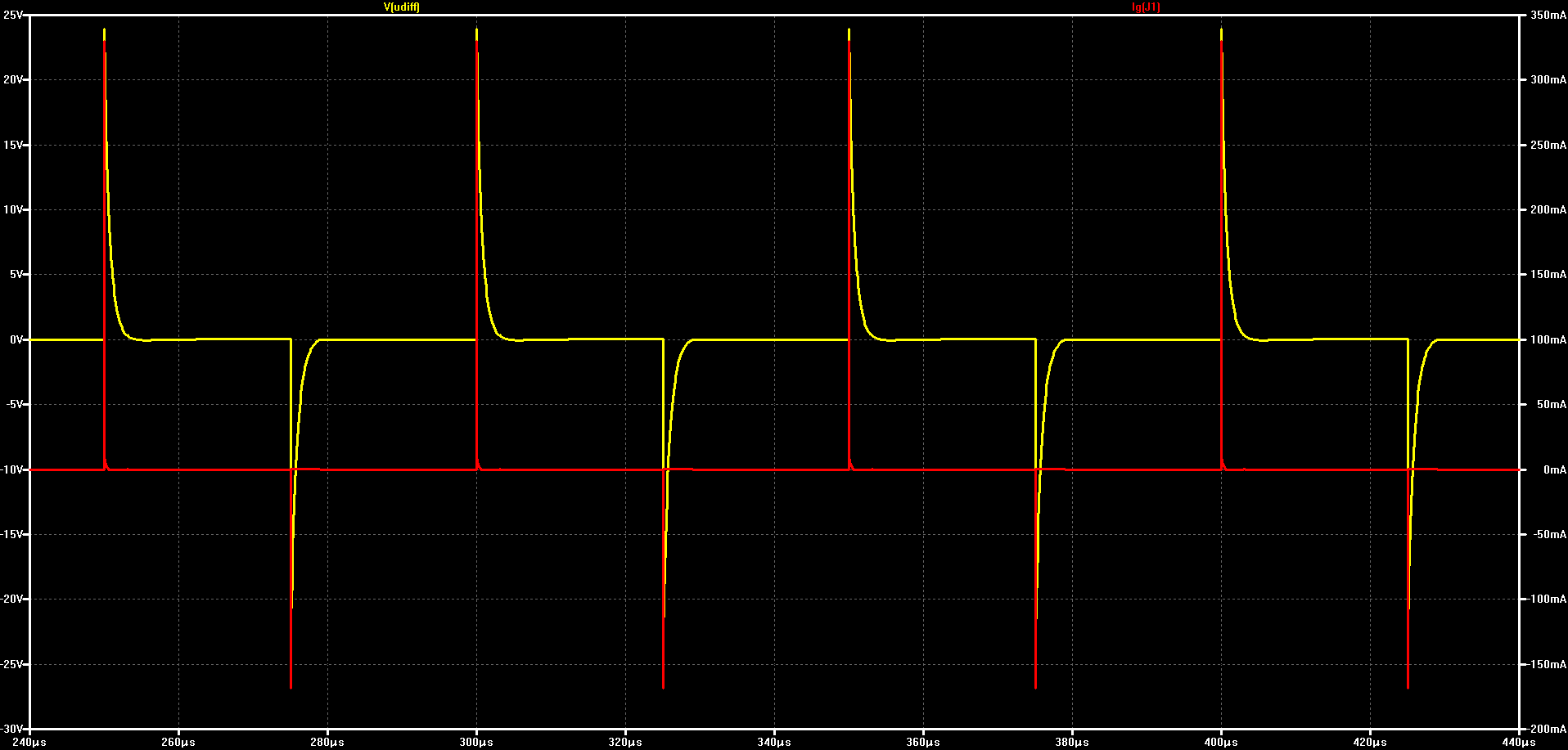

1748423308661-png.137078
Ток затвора: 300 мА при смещении затвора в положительные значения, -150 мА - в режиме пробоя обратным отрицательным напряжением.
Дымят, но держатся: Петрову срочно надо что-то узнать и выложить ценное знание на форум.

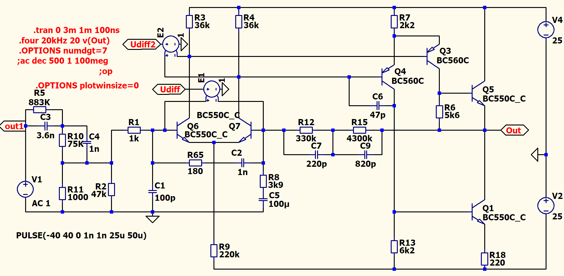

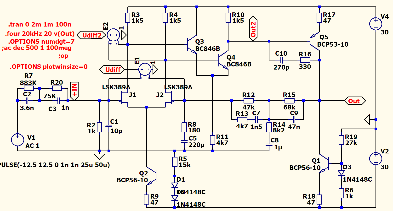

Схема.

1748515971211-png.137271

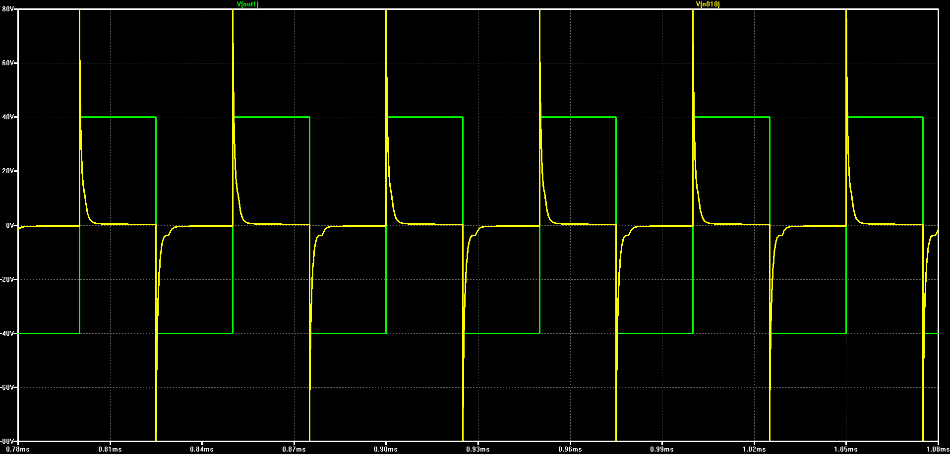

40 В меандра, 80 В - на входе винил-корректора
1748516077026-png.137272

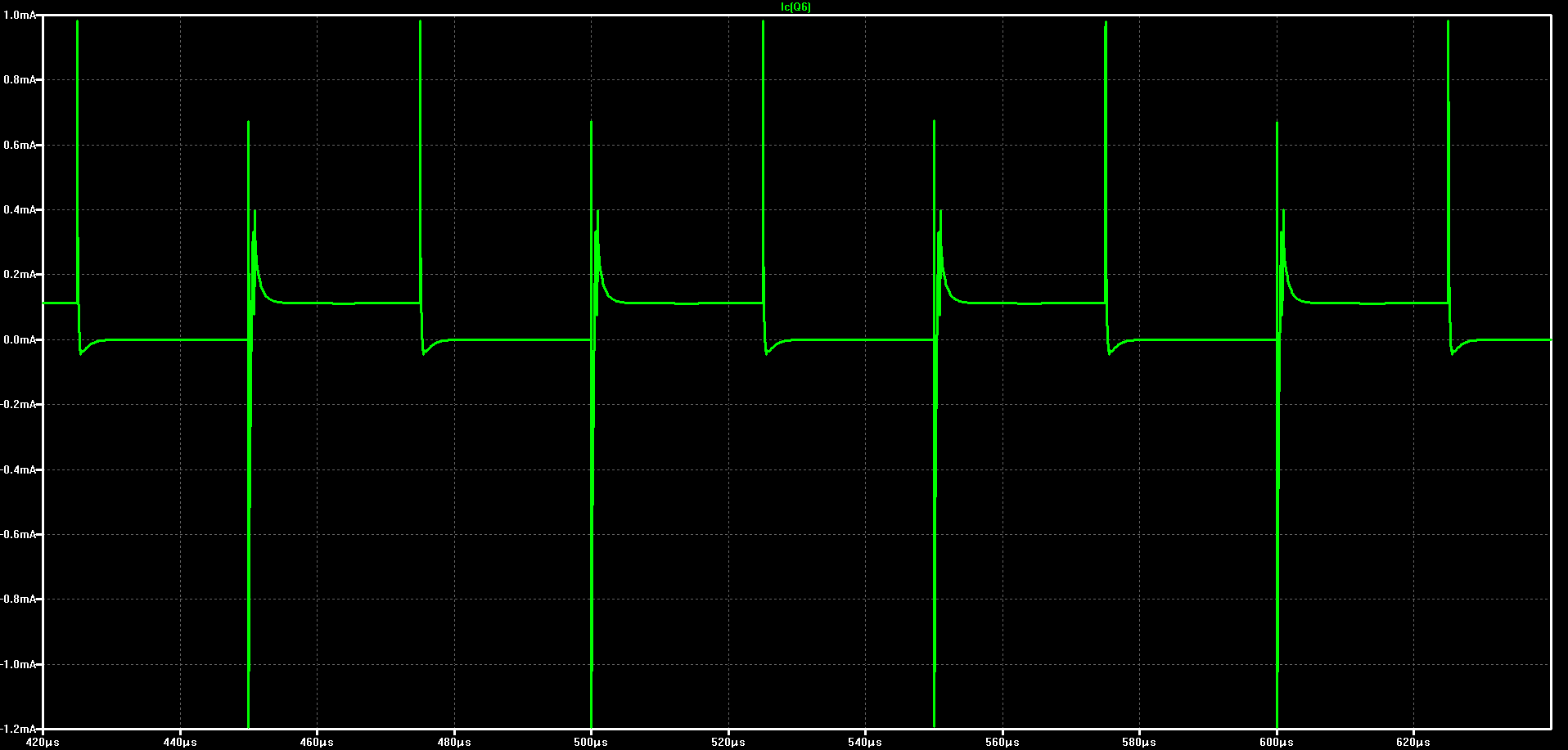

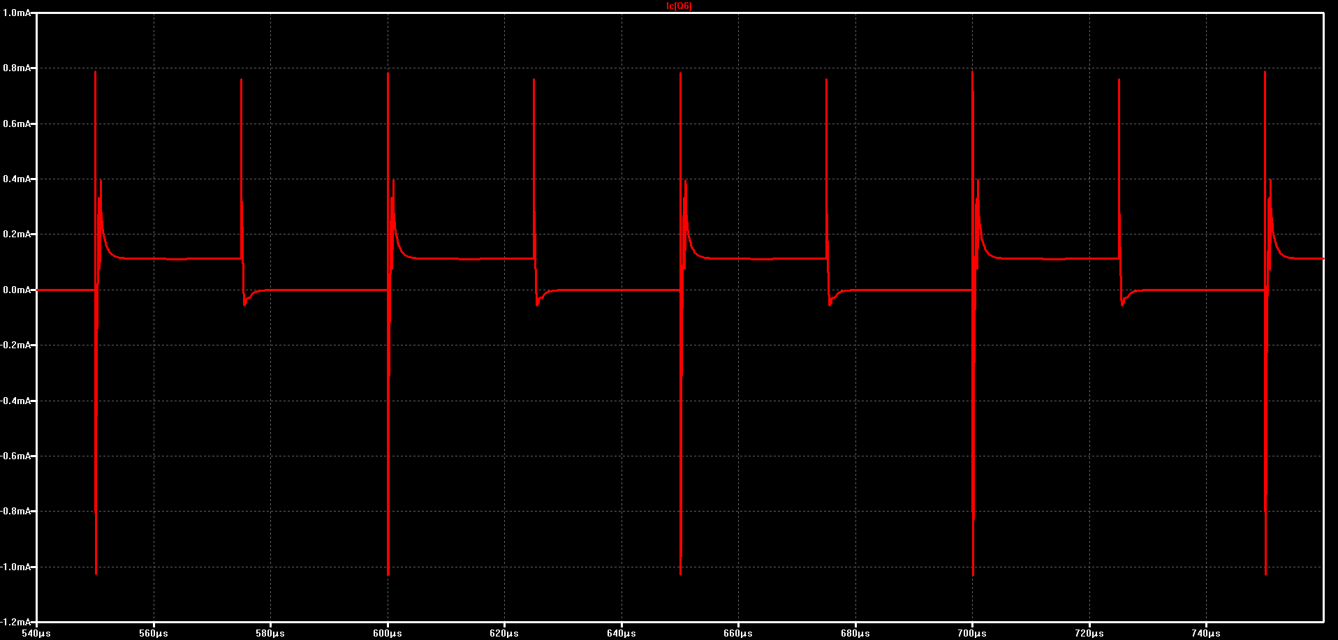

Диффнапряжение: 16 вольт размаха, в 160 раз больше обещанного лживым Петровым. Входной дифкаскад мертвее Буриданова осла: эмиттерные переходы пробиты обратным напряжением.
При токе покоя 50 мкА токи дифкаскада летают от -1 мА до +1,2 мА.
1748518060119-png.137288
Выходное напряжение: усилитель неработоспособен, выведен из активного режима по постоянному току, даже при условии живых входных транзисторов.

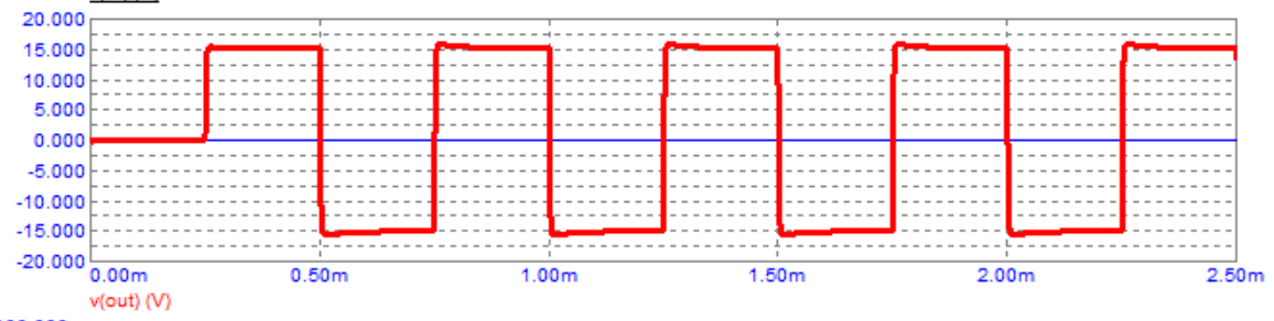

Где он взял чистый меандр 15 В амплитуды при питании УК по 25 В в плечо и полной перегрузке усилителя?

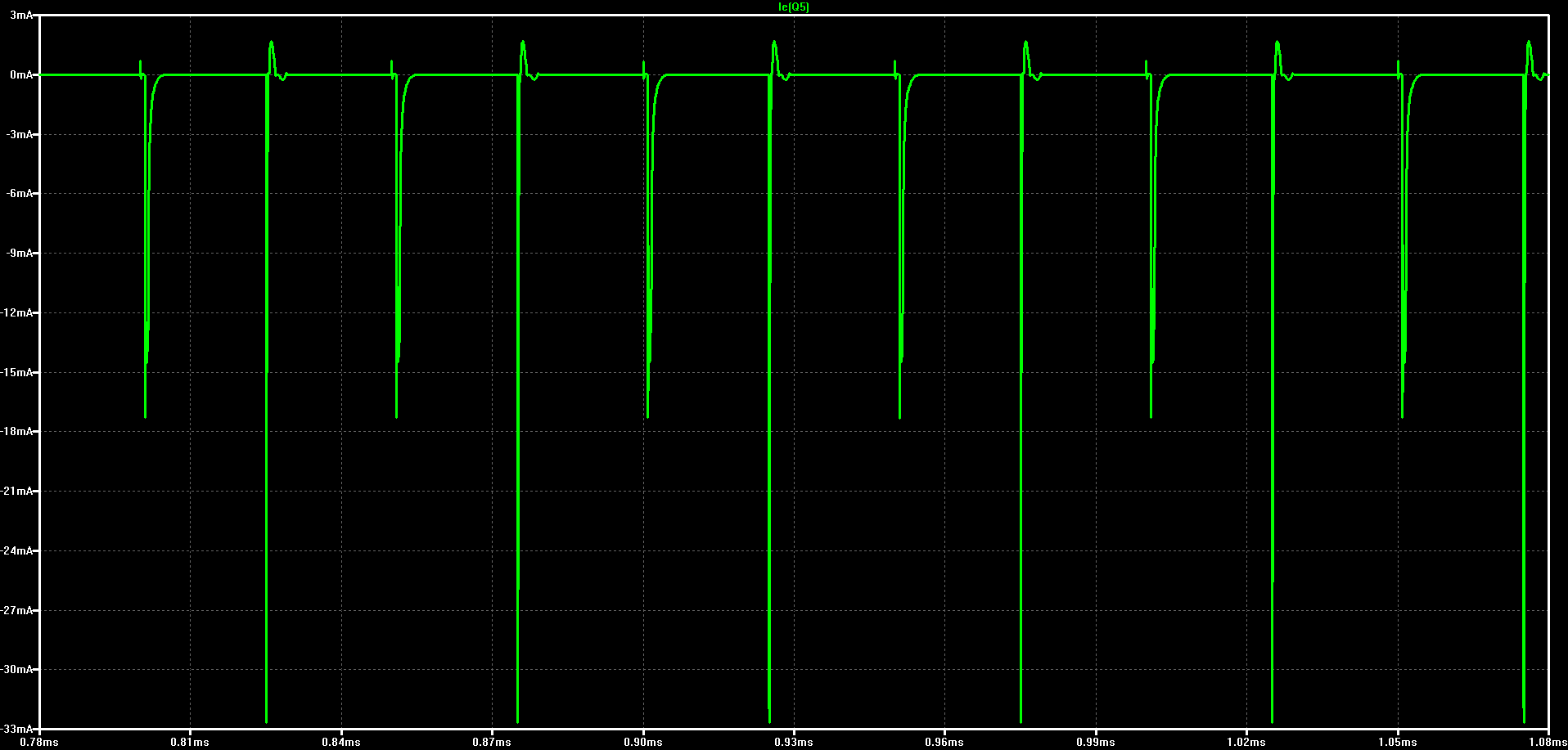

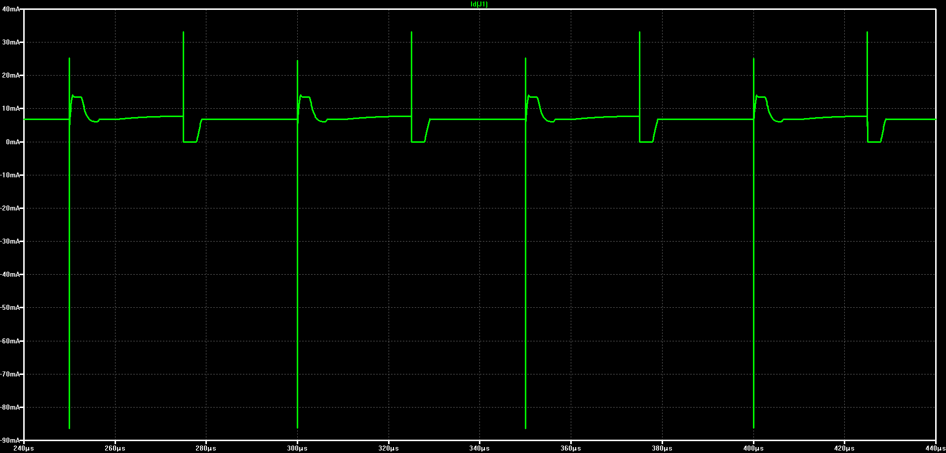

1748517496522-png.137282

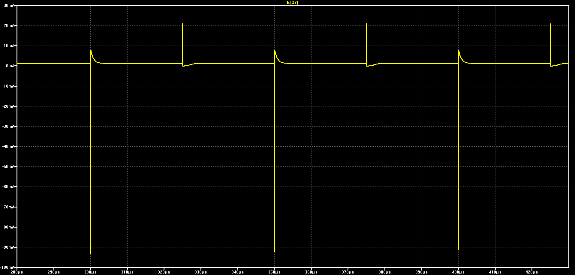

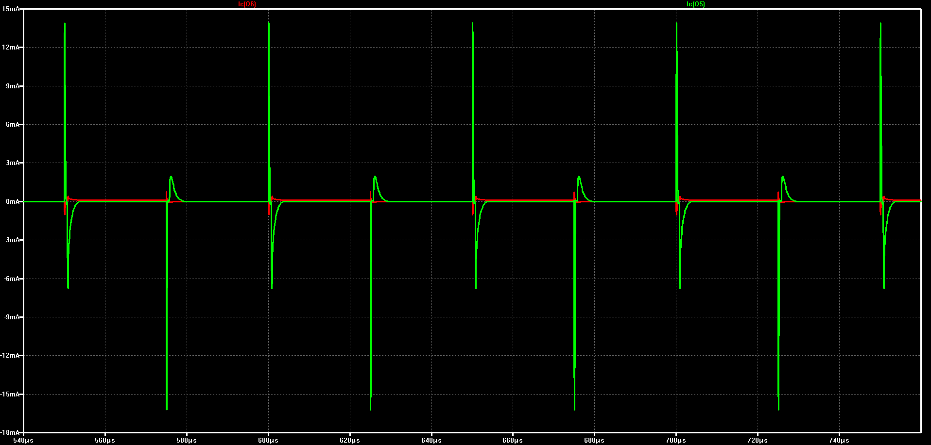

Ток выходного повторителя: +15 мА до -33 мА, на перезарядку конденсаторов цепи РИАА-коррекции.

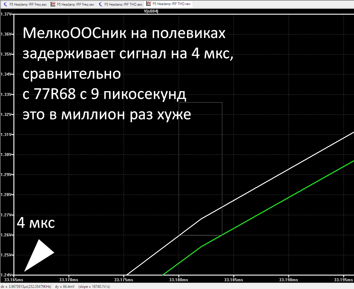

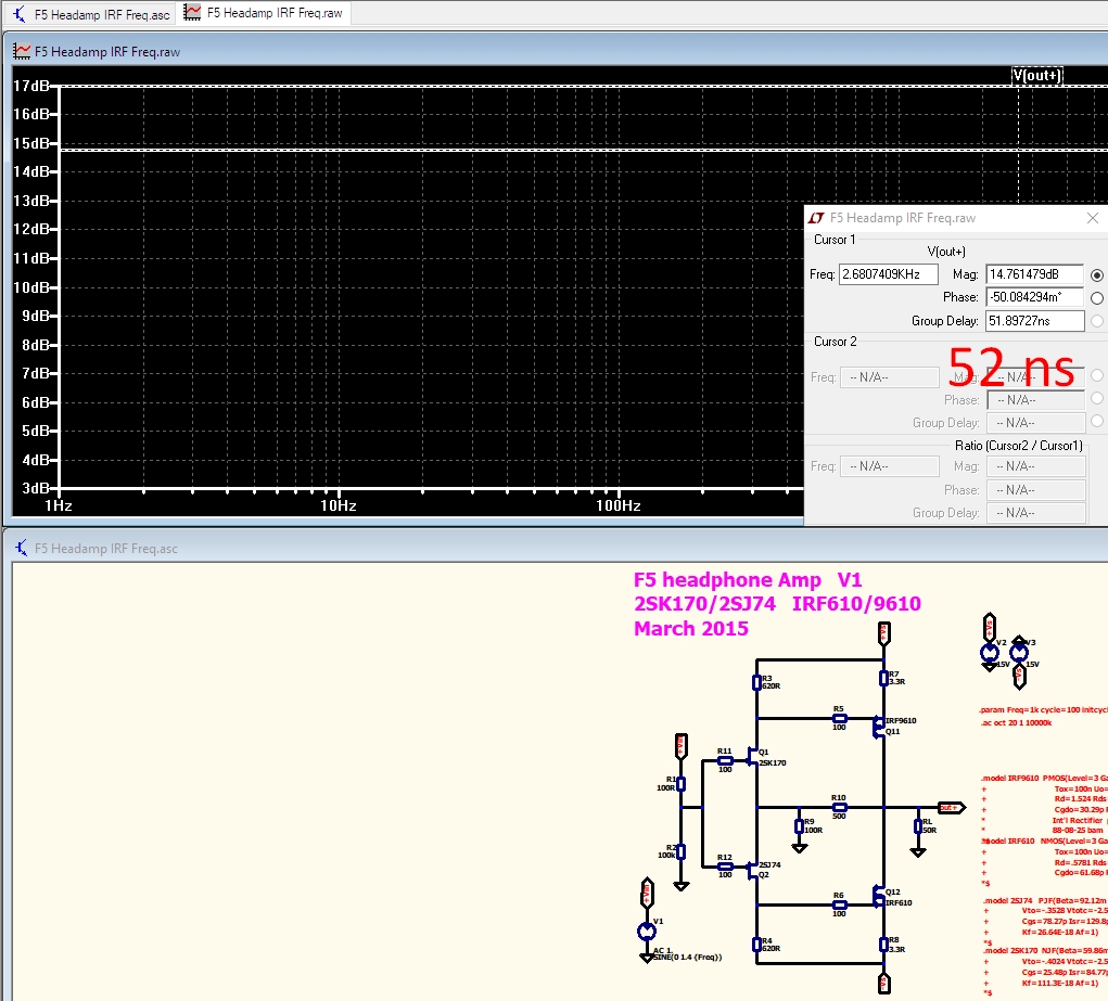

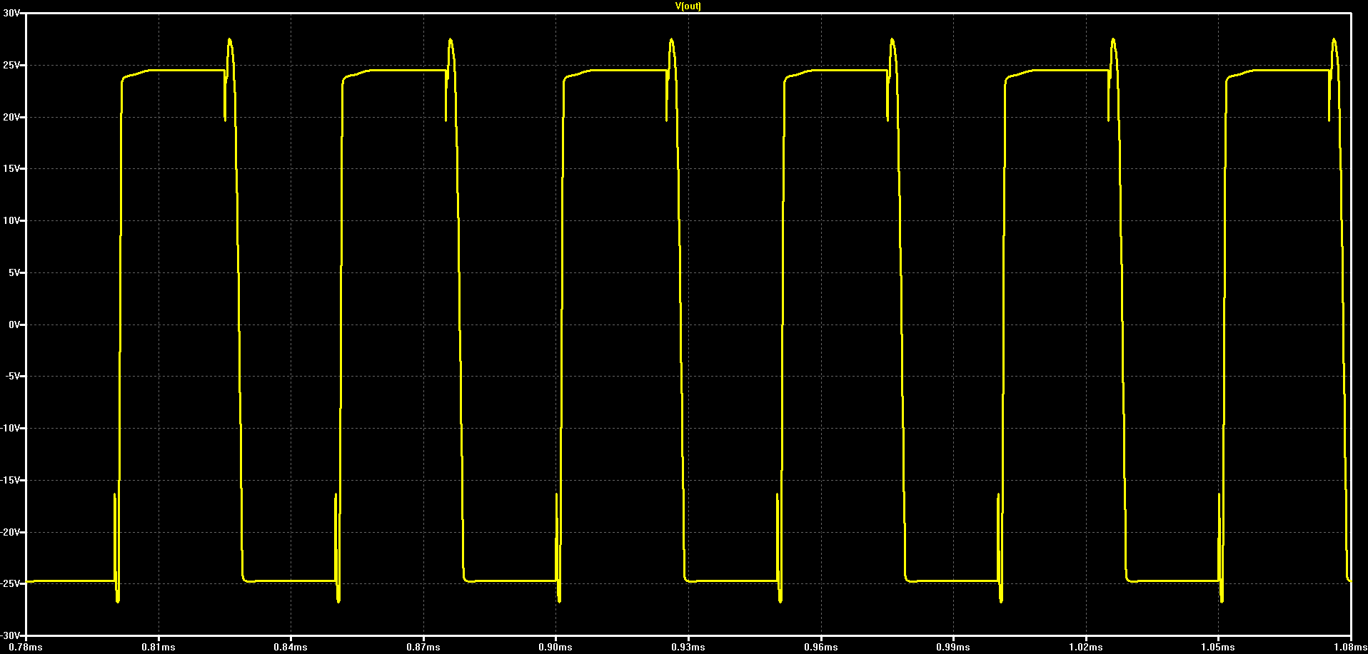

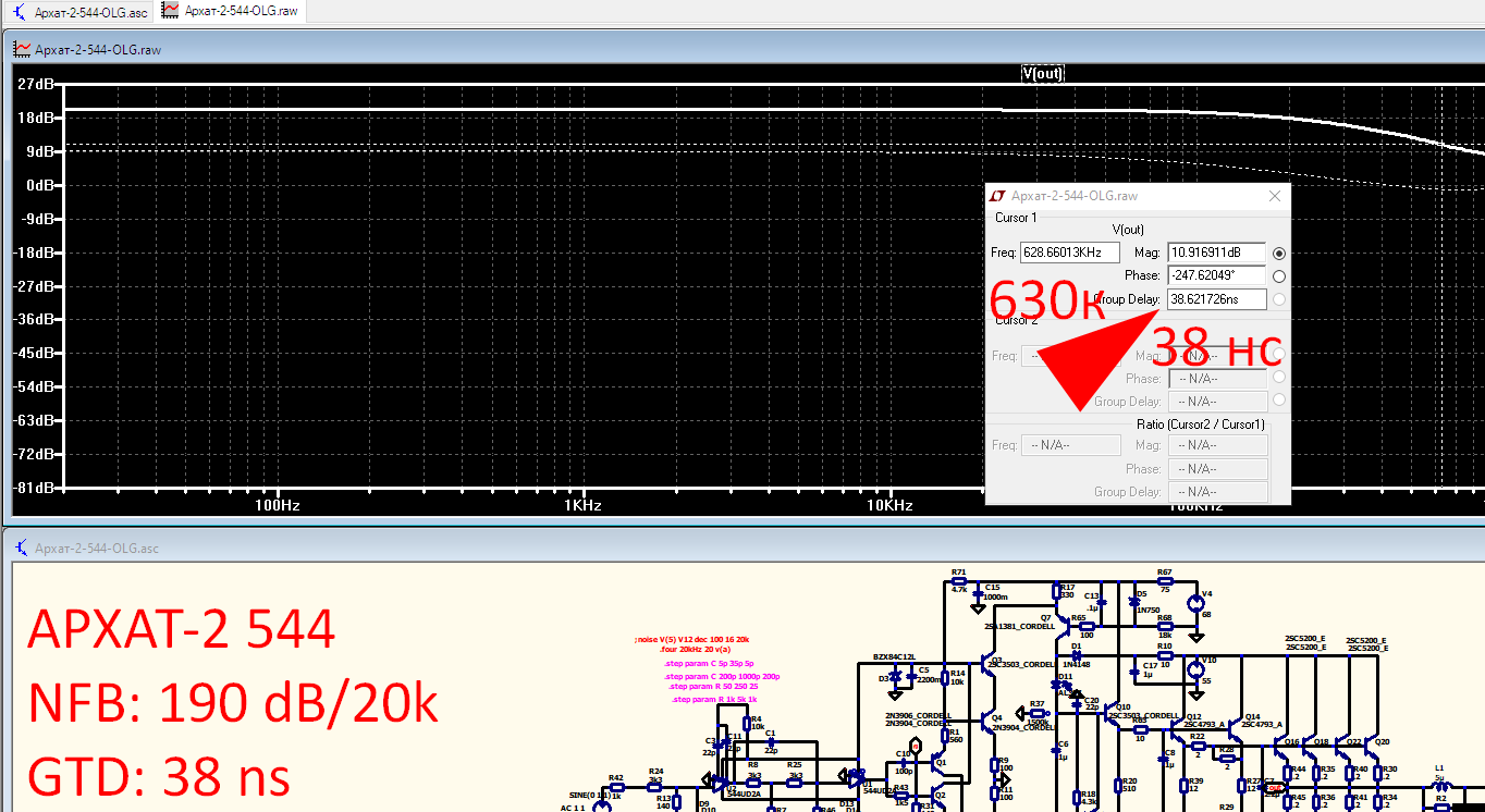

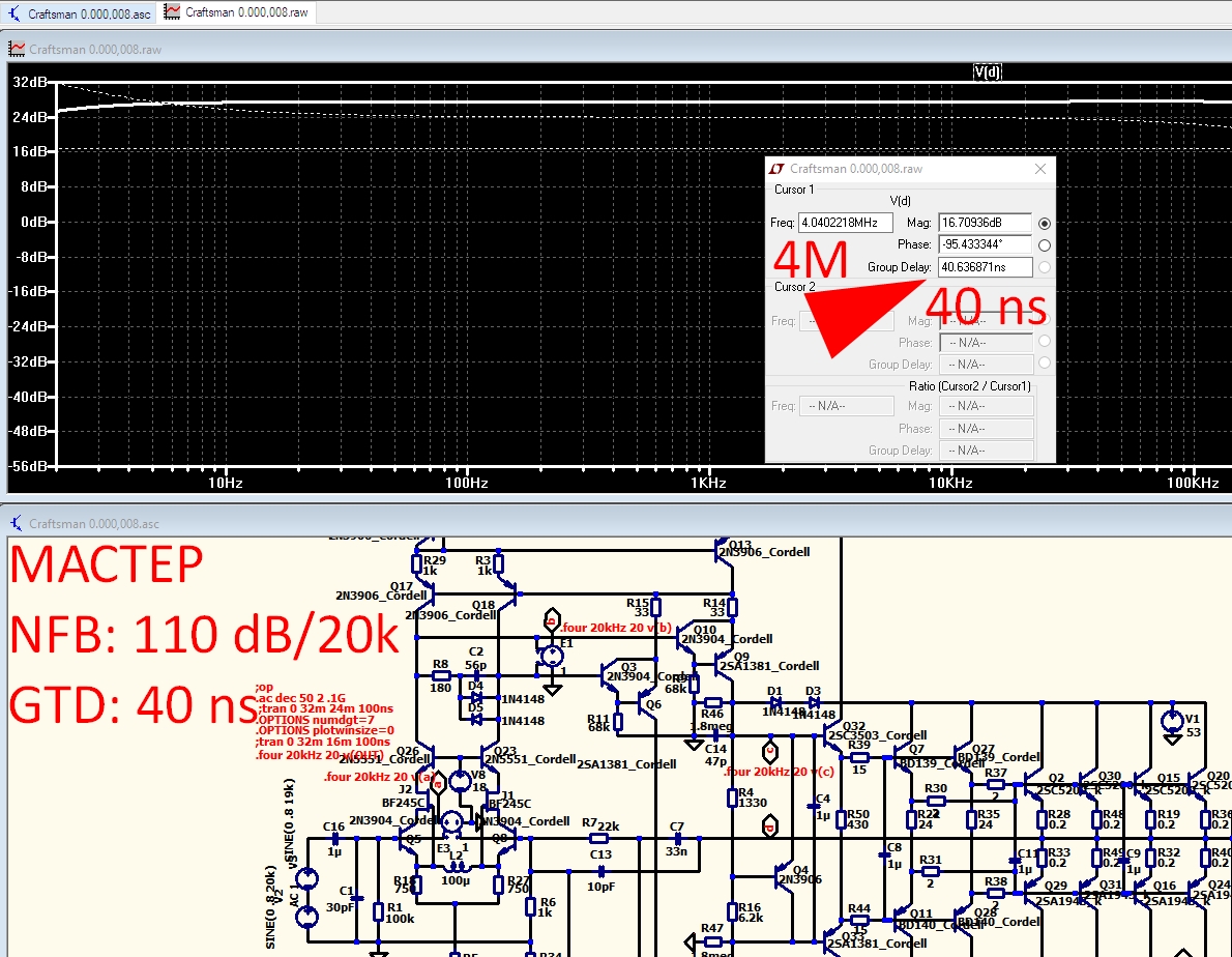

Или вот ещё был случай. Решил наш герой прославиться новыми параметрами усилителя, которые отражали бы его слухабельность. Так как аналоговые: интермоды да Кг, были заняты, остались цифровые:
.Time Propagation Delay
Время задержки распространения.
Сам он не сумел перевести термин правильно, и получилось у него
время задержки прохождения (passage).
Хотел уйти от цифрового ореола предыдущего термина.
В надежде на то, что любая свинья понимает: быстрый и высокочастотный усилитель интуитивно лучше, решено было попиариться на временах задержек с тем посылом, что безООСники лучше и искажения - прекрасно.

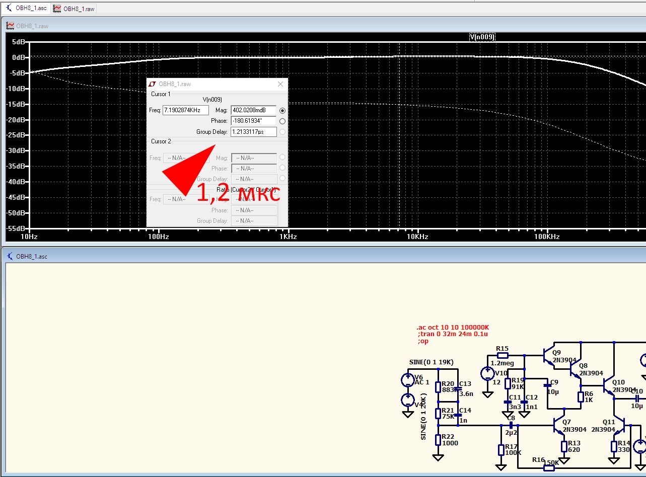

Был взят и расхвален винил-корректор никитина:
С аж 1,2 мкс тайм пропэгэйшн дилэй, что говорит о чистоте звука против любого ООСника с
аж 38 наносекунд.
Любому ошэлэпку ясно, что 38 больше, чем 1,2, значит, и звук будет хуже.

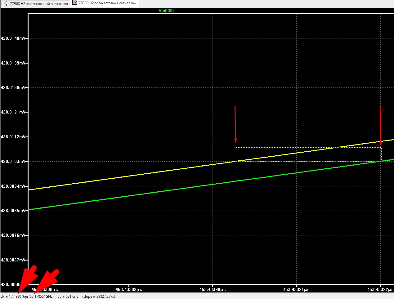

Или вот, тоже глубокоООСник, 22 пикосекунды времени задержки распространения.
Гусары, молчать! Не я это начал, но я это закончу.

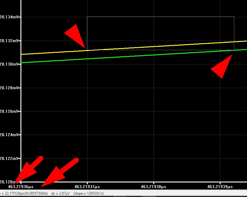

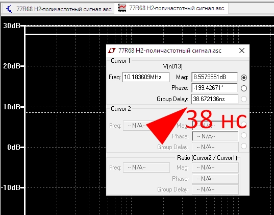

Это - тот самый глубокоООСник, из предыдущего поста, с гвз 38 наносекунд.
Как видим, удалось изнасиловать мечту фюрера о мировом господстве: глубокая ООС не значит медленного узкополосного усилителя.
Общй вывод: гвз со слухабельностью не бьётся никак, от слова эпсолютлиы. В обратное поверить есть моральная сила только у бубырёва, но он - поэт, ему можнл верить в чушь, а ты не будь, как бубырёв.

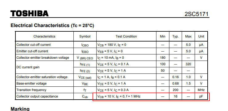

Есть два разных БФ по ёмкости к-б, один - типа моторолы:
а другой - типа сименса:
и кого сейчас продают?
Согласно ГОСТа: эмиттер неприсоединён, на К-Б обратное напряжение и сигнал 1 МГц.
Делим напряжение сигнала на ток его, получаем Хс.
Потом нехитрые вычисления и ёмкость в кармане, - у Распони - 0,5 литра, а у нас в пикофарадах.
Хотя, можно измерить и емкостёметром, только надо знать, есть постоянное напряжение или нет.

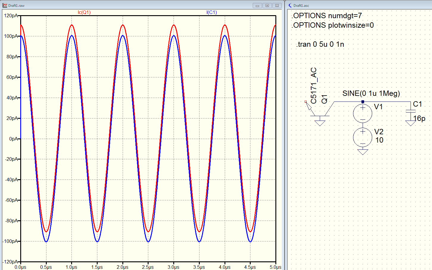

В ЛТС такую модельку можно изобразить ? Хочу транзисторы ЛТС проверить .
V2 - установить, как в даташите. V2 - частота, как в даташите, амплитуда минимальная, 1 мкВ - нормально.
Подобрать С1, чтобы ток через него был равен току перехода,
тогда ёмкость перехода = С1.
Ага!
И на имеющемся экземпляре такую проверку можно проделать, подключив транзисор и КПЕ к противоположным концам обмотки трансформатора со средней точкой, балансировать по минимуму напряжения на вспомогательной обмотке? Источник напряжений, - питающего и ВЧ, - подать в среднюю точку.
