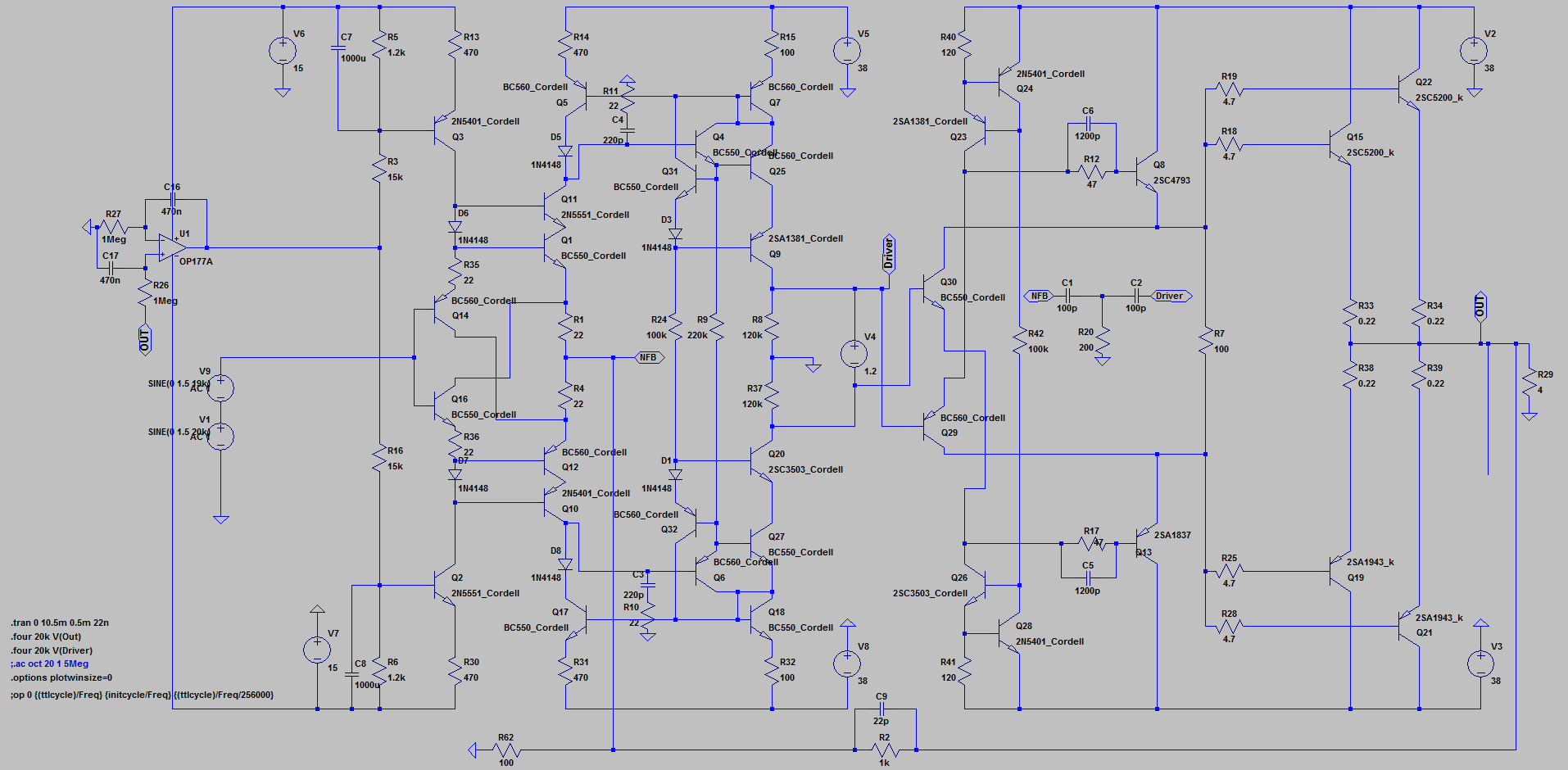

Возможен-ли сверхлинейник без глубокой ООС?
Алекс2
3 Авг 2024
129

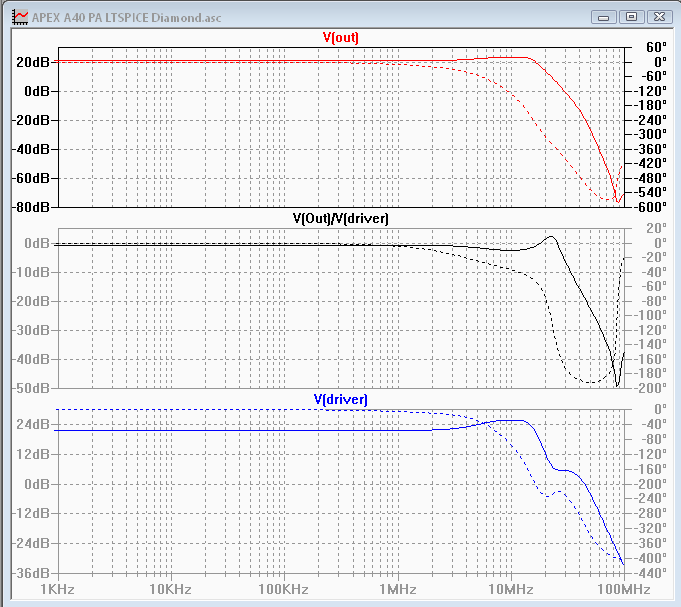

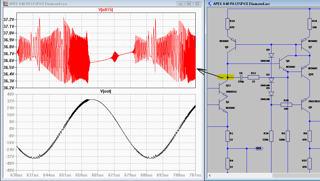

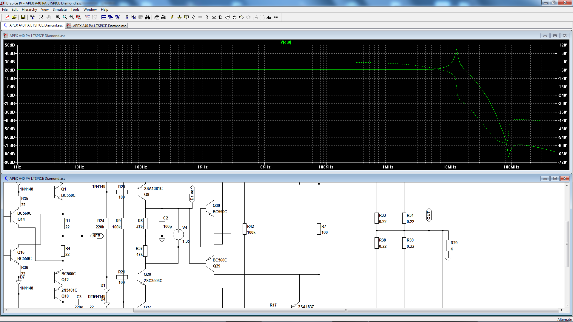

Доработанная версия усилителя Apex A40, ключевые изменения в кружках.
При глубине ООС порядка 40 ДБ, при размахе 3 В от питания.
Параметры можно улучшить подбором коррекции.
Может-ли она конкурировать с глубокоосниками в реальном мире?
  • APEX A40 PA LTSPICE Diamond.asc
    17.1 KB · Просмотры: 14
  • ApexA40.rar
    14.2 KB · Просмотры: 21

ты достиг параметров "почти ТТ". только в тт транзисторов ровно восемь и один оу. свои транзисторы ты можешь посчитать сам. о какой конкуренции ты речь ведёшь?
Алекс2
3 Авг 2024
129
Меня не интересует количество дешевых транзисторов.
Я хочу конструктивную критику прочитать.
конструктивная именно конструктивная а не схемотехническая. цена транзисторов значения не имеет, а вот сломаные глаза при пайке твоего монстра- очень даже имеет.
да и ты не воспользовался советом Смерша про фнч в зеркалах и продолжаешь своей бараньей головой стену таранить. тщетно, впрочем.
Алекс2
3 Авг 2024
129
можно без сектантства?
Я считаю его параметры недостижимыми в реальной жизни, я уже писал.
От суперглубокой ос одни проблемы В КОНКРЕТНО ЭТОМ СЛУЧАЕ, а преимуществ никаких.

ответ такой "возможен, но бестолков" особо в твоих руках. тебе хер стеклянный в руки лучше не давать, сломаешь и осколками поранишься.
в этом случае ни от чего никаких преимуществ. сама схема имеет очень хиленький смысл.
Алекс2
3 Авг 2024
129
аргументы будут?
или как с локанти?
Я когда вас критикую, делаю это не общими фразами, а аргументировано, а вы только домыслы, никаких цифр и фактов.
Как сектанты.

аргументы будут?
или как с локанти?
а как с локанти? ну кась?
расскажи мне нахрена там куча каскодов в схеме, а заодно зачем ты намеренно ограничиваешь глубину оос?
или как с 544уд2 слышал где звон?
Алекс2
3 Авг 2024
129
Параметры даймонда и локанти примерно одинаковы при одинаковых транзисторах и режимах.
Ты сам это признал.
Это токовое зеркало, для улучшения его параметров.
Я абсолютно прав-на том графике частота ед услиления 100 МГц, не вижу смысла в дальнейших прениях.
а тебя взрослые не учили что врать нехорошо? а ярлыки навешивать опасно для здоровья?
1.Схема микрокапа с дифом и разными моделями одного транзистора.
2.100 МГу ед усил на вашем графике.
Этого мало?
Ты сам это признал.
конечно ты абсолютно прав за исключением одного маленького пустячка. милипусенького. почти незаметненького.
ты вещал "вы". то есть мы все. а надо было "ты" обращаясь к Смершу. и закономерно получил по голове. и ещё получишь пока в ней не отложится.
вообще неудобненько получилось. съехать тяжело. я те сочувствую, конечно.
Алекс2
3 Авг 2024
129
А зачем вы все кинулись его защищать?
смотри-УН очень линейный, порядка 0.001%, А выходное сопротивление его определяется сопротивлением фактически 1/(1/R8+1/R37+(j*w*C2)).
При этом искажения ВК зависят от выходного сопротивления УН, вплоть до 0.01%, то есть, снижая выходное сопротивление УН вот это- 1/(1/R8+1/R37+(j*w*C2)), и одновременно тем самым нивелируя неравномерность входного сопротивления ВК, мы можем получить низкие искажения при неглубокой оос.
затем что ты нёс чепуху. которая особого смысла не имела.
блин какие умные формулы. надо в стимуляторе поглядеть.
Алекс2
3 Авг 2024
129
он фантастические параметры мне пытался втюхать как доказательство, я их разнес.
Он-же мне эту схему как раз втюхивал со своими -150 дб.
искажения фактически не зависят от глубины оос потому, что
снижая усиление УН понижением сопротивления вот этого 1/(1/R8+1/R37+(j*w*C2)
мы одновременно снижаем выходное сопротивление УН
тем самым снижаем нелинейности ВК
и одновременно понижаем влияние нелинейности входного сопротивления ВК,
тем самым снижая общие искажения.
Вроде понятней некуда.
Теоретически, предел навскидку 0.0001%.
достигается подбором параметров R8 R37 C2 и частотной коррекцией оос, режимов транзисторов и коефицента токового зеркала R14/R15
Альтернативный глубокой оос путь снижения искажений.

Тут до "паяти" ще дууууже далеко. :)
Дуже смілива заява.
Схемотехнічно, Даймонд баффер виглядає ніби квазиодиниця. Одна стадія ЕП, яких в трійці від Локанті аж три, на хвилинку. А ще потрібно враховувати конструктивні особливості.
Измерения искажений ниже 0.0005% в железе не вызывают доверия, я считаю, что условия для таких точных измерений в домашних условиях создать проблематично.
Видишь ли, это удобная позиция конечно: "Я считаю недостижимыми, не вызывают доверия, я считаю нельзя". И какие тебе аргументы приводить в таком случае, если ты это у себя уже закрепил как постулат и будешь упрямо крутить головой изображая отрицания?
Продолжай верить, что тут еще скажешь.
Не его защищать, а тебе объяснять. Если ты не видишь разницы - могу только посочувствовать.
Только, снижая сопротивление, ты увеличиваешь амплитуду сигнального тока УН и тем самым повышаешь искажения каскада.
Ну а что, ставь низкоомные резисторы, вообще же счастье будет - 1кОм и будет все совсем здорово, если следовать твоей логике.
Загальний зворотній звя'зок то лише інструмент. Складний, надійний, але не ексклюзивний. Найпростіший у використані для тих, хто вивчав теорію регулювання в дійсний спосіб. Але, надмірне захоплення ним розслаблює недостатньо освіченого рукосуя, даючи уявне відчуття дозволеності ігнорувати оптимізацію режимів схеми і селекцю компонентів її складаючих. Чим і хворіють деякі "симуляторники".
Ще зпоміж інструментів, що підходять в даному випадку, існують місцевий зворотній зв'язок і прямий зв'язок.
Достижимым в симуляторе с фантастическими моделями смерша.
У вас не аргументы, а поверхностное понимание, неполное - например, формулы подавления искажений обратной связи из тау, но непонимание того, что сумматор сигнала неидеален в реальной жизни-дифкаскад.
Да, но увеличение искажений в УН меньше, чем уменьшение в ВК, и можно наиболее выгодное соотношение найти, как раз это я и имел в виду.
УН возрастет с 0.001 до 0,005%, а ВК упадут с -0.1% до 0.015% - такой порядок величин без ООС.
Ну ООС все-же есть- порядка 40 дб.
Дуже смілива заява.
В симуляторе никаких минусов не заметил.
Ні хто не забороняє використовувати моделі, що Ви вважаєте більш достовірними. ;)
Практика використання "моделей СМЕРШа"(С) :) доводить, що в процесі реалізаціїї в залізі схем, розрахованих з використанням тих моделей, всі з них працездатні і потребують мінімально необхідного налаштування.
Суть в том, что он выставил аргумент-твой усилок Г, а вот мой-конфетка, параметры -150 дб, все дела. только параметры эти с фантастической моделью к544уд2 с частотой единичного усиления 100 МГц и запасом по фазе на 50 град больше реального в симуляторе.
а он не г?) слух, я и без идельных моделев в симуляторе и -180дб получал. и шо и шо?

Освічений схемотехнік розуміє, що моделі для сталого струму (режимів) і для сигналів різні. І мають свої особливості. Про це також "знає" симулятор і обраховує їх окремо, але, знають не всі, хто симулятором користується ;). Ось в чому проблема
Чукча не читатель? Даже у СМЕРШа в упакованном виде модель последняя. А поэлементную он открыл для наглядности того, как двухполюсная коррекция включается относительно внутренней схемотехники ОУ.
Ну и, кроме того, усилители СМЕРШа не только ведь в симуляторе существуют, а и в железе. Но ты даже не спросил/поискал/убедился, потому что тебе это не надо, зато очень хочется быть правым. А на деле получается на ровном месте пыль поднял и пальцы гнешь.
И вот это вот как раз и называется "гнуть пальцы". Потому как я с тобой о диффкаскаде даже не разговаривал, но ты и на меня быкуешь заодно, чтобы два раза не вставать. Нормальный подход, так держать. О понимании моем рассуждать взялся, молодец какой _hm_
Ну, про нормальную упакованную модель я уже говорил, повторяться не буду. А то, что при установленных деталях соответственно модели, усилители требуют минимальных подстроек при сборке - было отмечено неоднократно. Еще со времен форума RCL. А ежели туда совать что есть под рукой, то не стоит удивляться, что нужно немножко надфилем поработать и оптимизировать коррекцию под примененную элементную базу. Ну, что я тебе рассказываю - ты и сам через это пройдешь. Не буду отбирать возможность самообучиться в процессе.
Если говорить о конструктивной критике... Открыл модель в ЛТС и ничего не трогая запустил транзиент и посмотрел на осциллограмму выхода. А это точна нужная и допиленная до вменяемости модель?
Видим совершенно отчетливо возбуд. На коллекторе Q11 свистопляска будь здоров. Чтобы ты понимал, это ООС пытается порешать вопросики с возбудом и сигналы "противоискажений" больше самого полезного сигнала. Шо тут обсуждать на данный момент?
Корректирующие цепочки установлены одним концом на общий резистор,, который по идее должен быть вместо ГСТ у пары Баксандалла. Зачем туда коррекцию опирать я не понимаю.
Пройдемся по АЧХ
Первый график целиком усилитель - видим какой-то странный низкодобротный горб на ВЧ. Начинаем разбираться...
Второй график - отдельно АЧХ выходного каскада. Видим его горб.
Третий график - на выходе УН - тоже горб.
В сумме они и дают такой странной форму АЧХ усилителя в целом. Короче говоря, проблемы везде. Сырое донельзя.
Дальше пока не полезу, нет смысла. Какие там искажения вы снимали с кривой модели...

критика будет по сути?
Хошь по сути, да пожалуста.
Скачал твою модель с первой страницы, запустил АС-анализ(нахрена ты его комментишь вечно, у тебя что, АС анализ больное место что ли?)

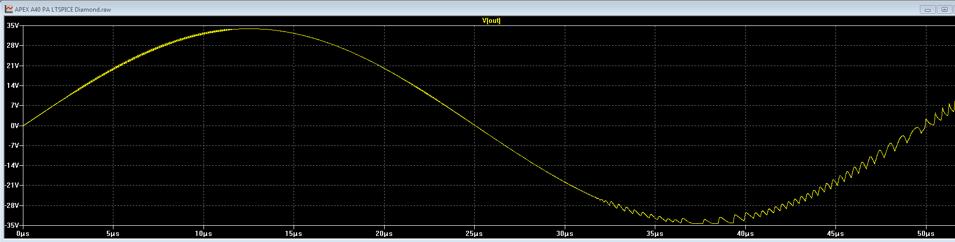

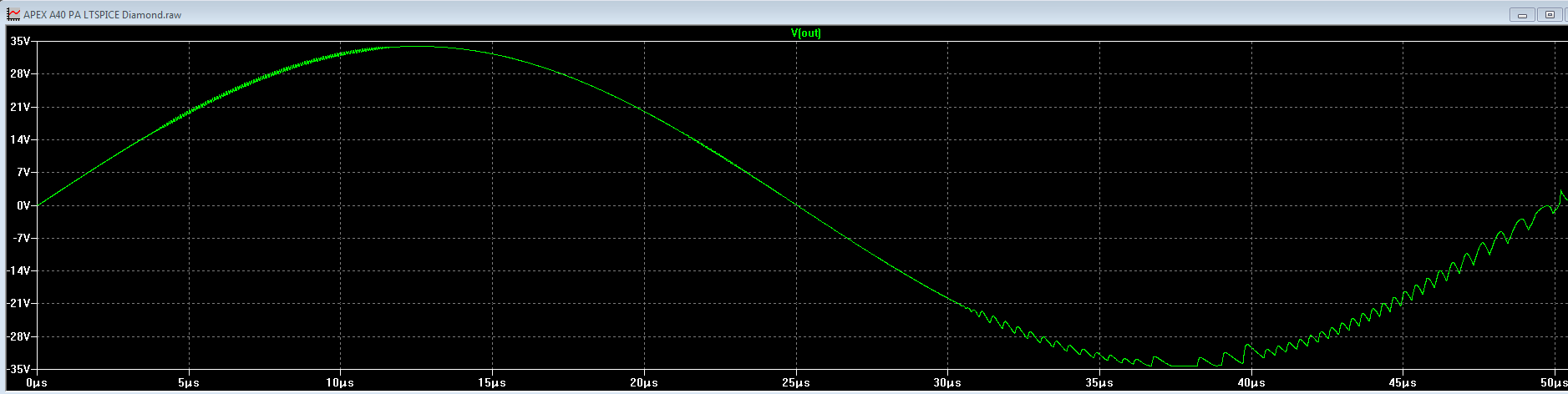

Получаем такой график, а справа- транзиент его же:

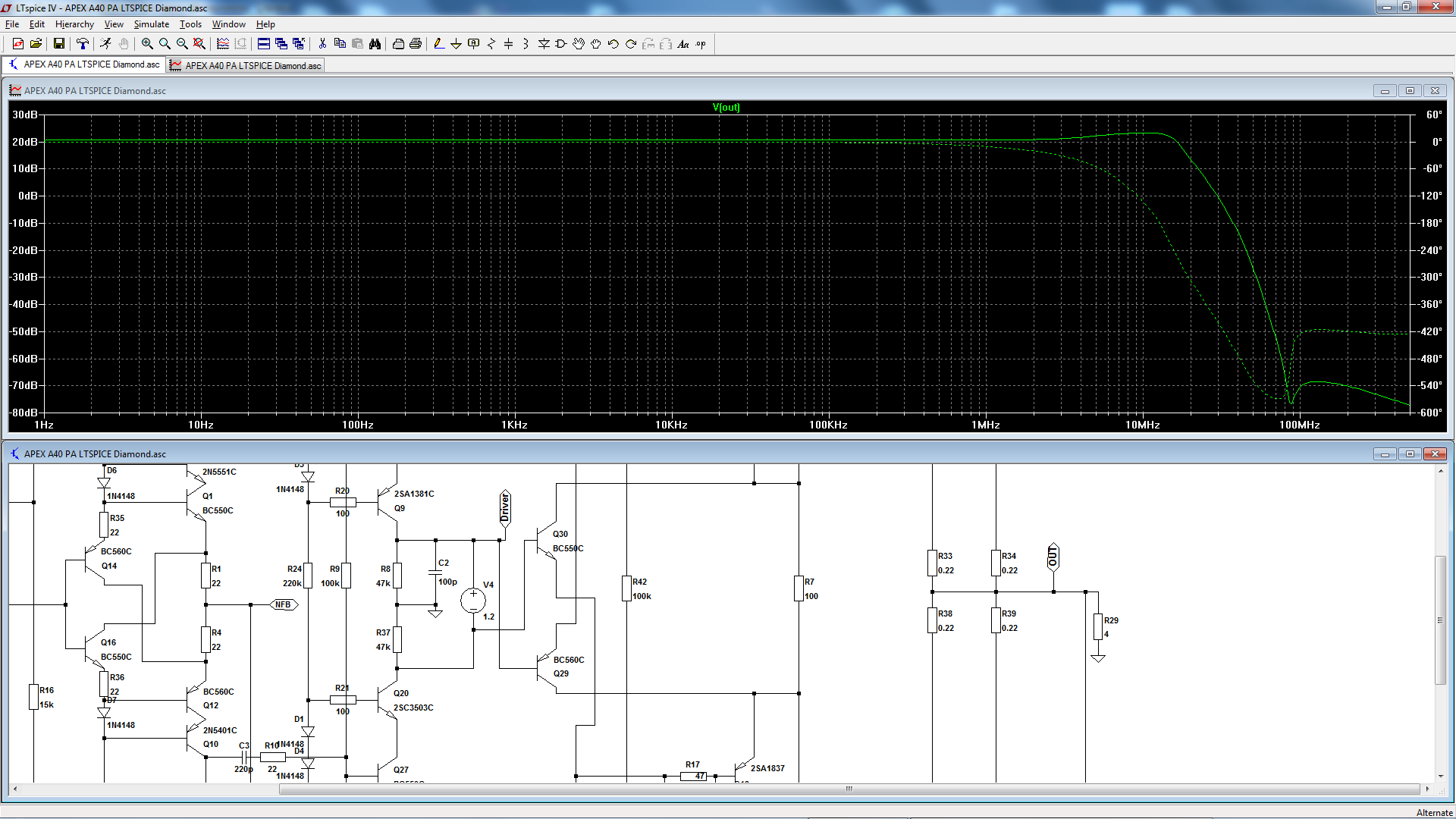

смотрим ток покоя- 18мА.
поднимем ток покоя до 100мА, получим такую АЧХ и транзиент:
Это- гермафродитизм чистейшей воды. Надо коррекцию доводить. Вон и Иван Палыч раньше меня тоже самое и получил.)
Пройдемся по АЧХ
Да, спасибо.
Это-ж концепт просто пока.
Коррекция тут простая оос не глубокая, я ей просто не занимался пока.
Пока границы достижимой линейности приблизительно оценивал.
я- ж не заявляю это готовым усем.
