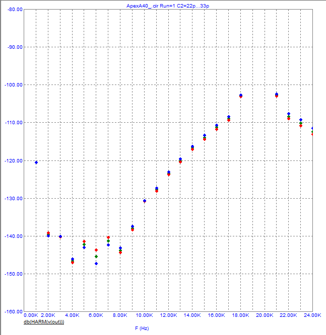

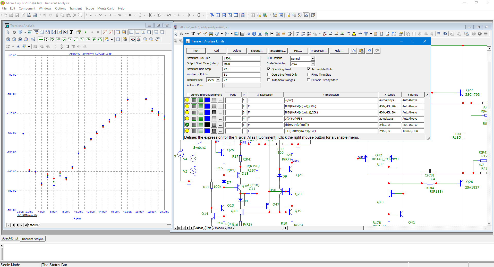

Я не понимаю как со степингом в режиме имд мерять? Там и так долго крутит ,а нсли еще и вариации включить вообще кранты. В режиме дистошн надо мерять со степингом.

Я в режиме транзиент меряю.
просто 2 генератора ставлю.
время 500u - 1500u
в поле вывода функции - db(HARM(v(out)))

так это не имд , а обычный дистошн через одно место

Совершенно верно. Для ИМД временной интервал совершенно недостаточный, надо минимум 20 мс.

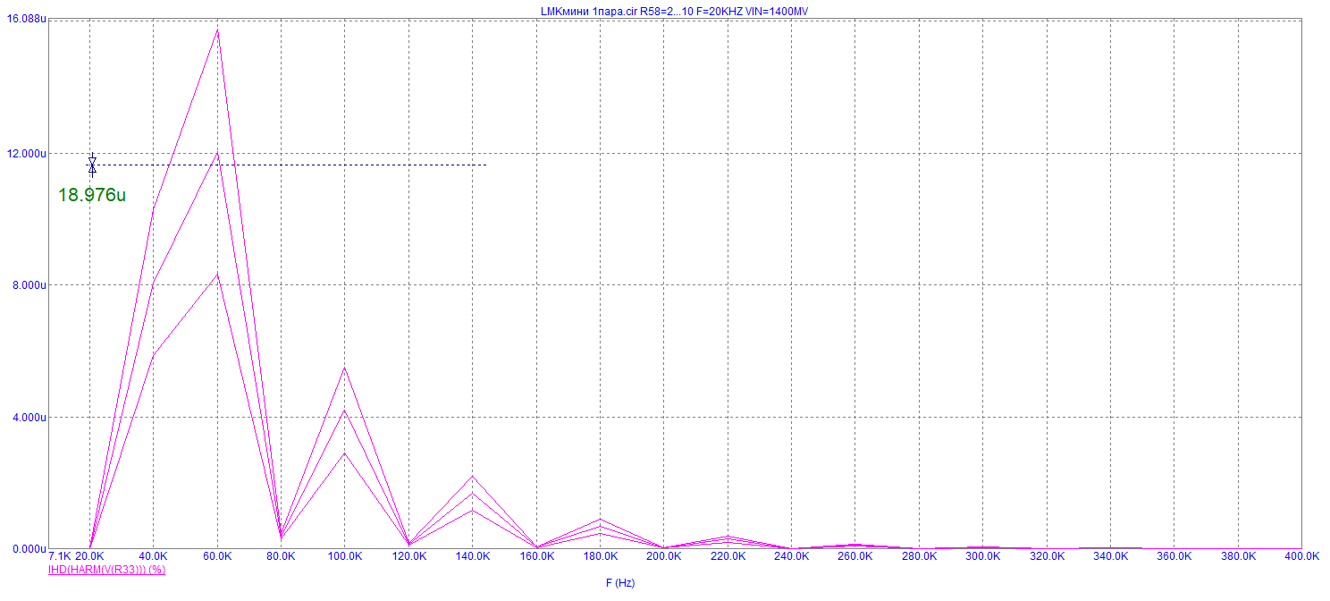

в капе вариация на спектре вот так с разложением по частотам и сразу в процентах
