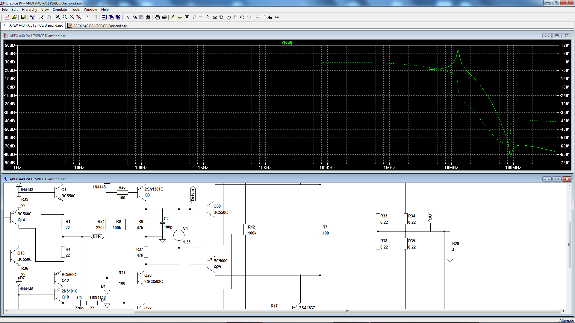

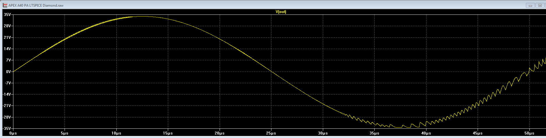

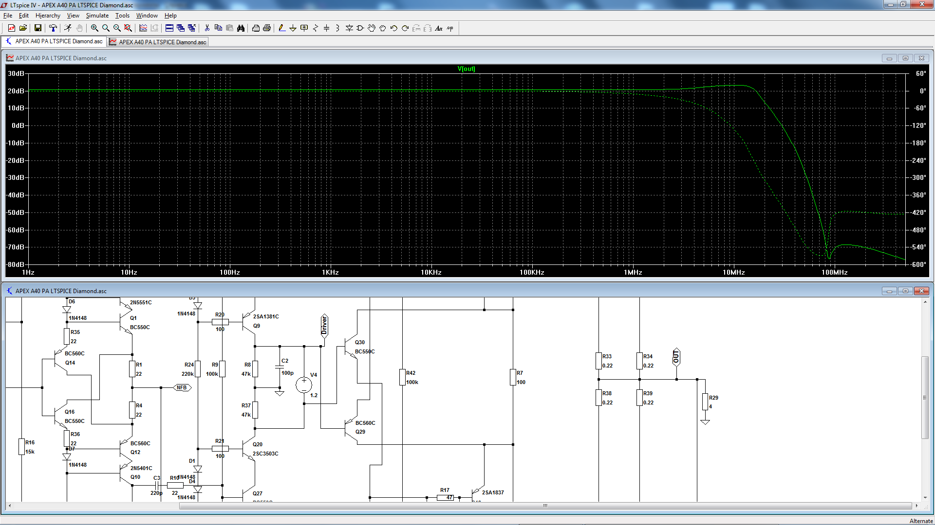

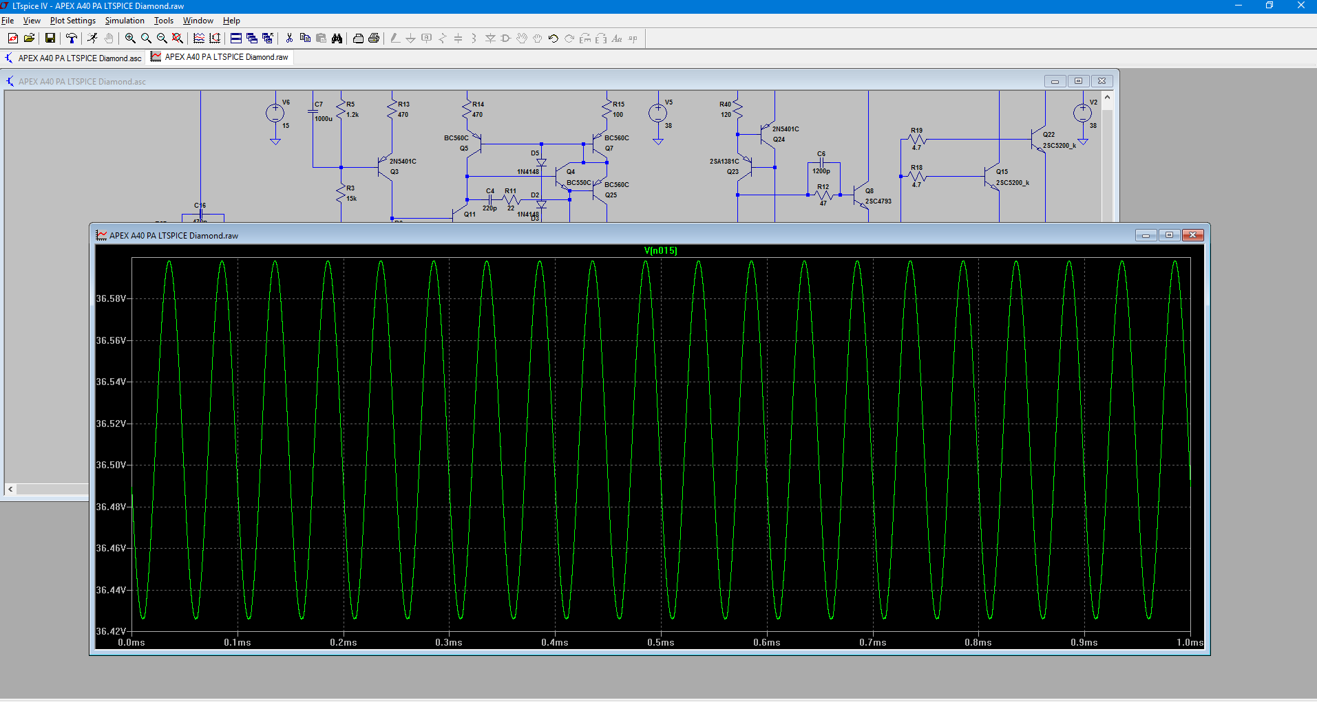

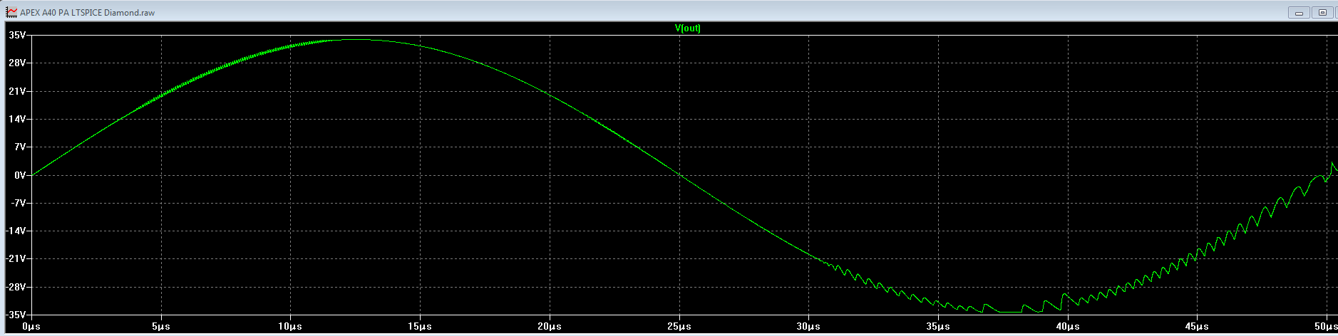

Если говорить о конструктивной критике... Открыл модель в ЛТС и ничего не трогая запустил транзиент и посмотрел на осциллограмму выхода. А это точна нужная и допиленная до вменяемости модель?
Видим совершенно отчетливо возбуд. На коллекторе Q11 свистопляска будь здоров. Чтобы ты понимал, это ООС пытается порешать вопросики с возбудом и сигналы "противоискажений" больше самого полезного сигнала. Шо тут обсуждать на данный момент?
Корректирующие цепочки установлены одним концом на общий резистор,, который по идее должен быть вместо ГСТ у пары Баксандалла. Зачем туда коррекцию опирать я не понимаю.
Пройдемся по АЧХ
Первый график целиком усилитель - видим какой-то странный низкодобротный горб на ВЧ. Начинаем разбираться...
Второй график - отдельно АЧХ выходного каскада. Видим его горб.
Третий график - на выходе УН - тоже горб.
В сумме они и дают такой странной форму АЧХ усилителя в целом. Короче говоря, проблемы везде. Сырое донельзя.
Дальше пока не полезу, нет смысла. Какие там искажения вы снимали с кривой модели...

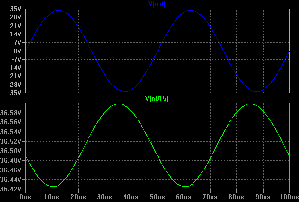

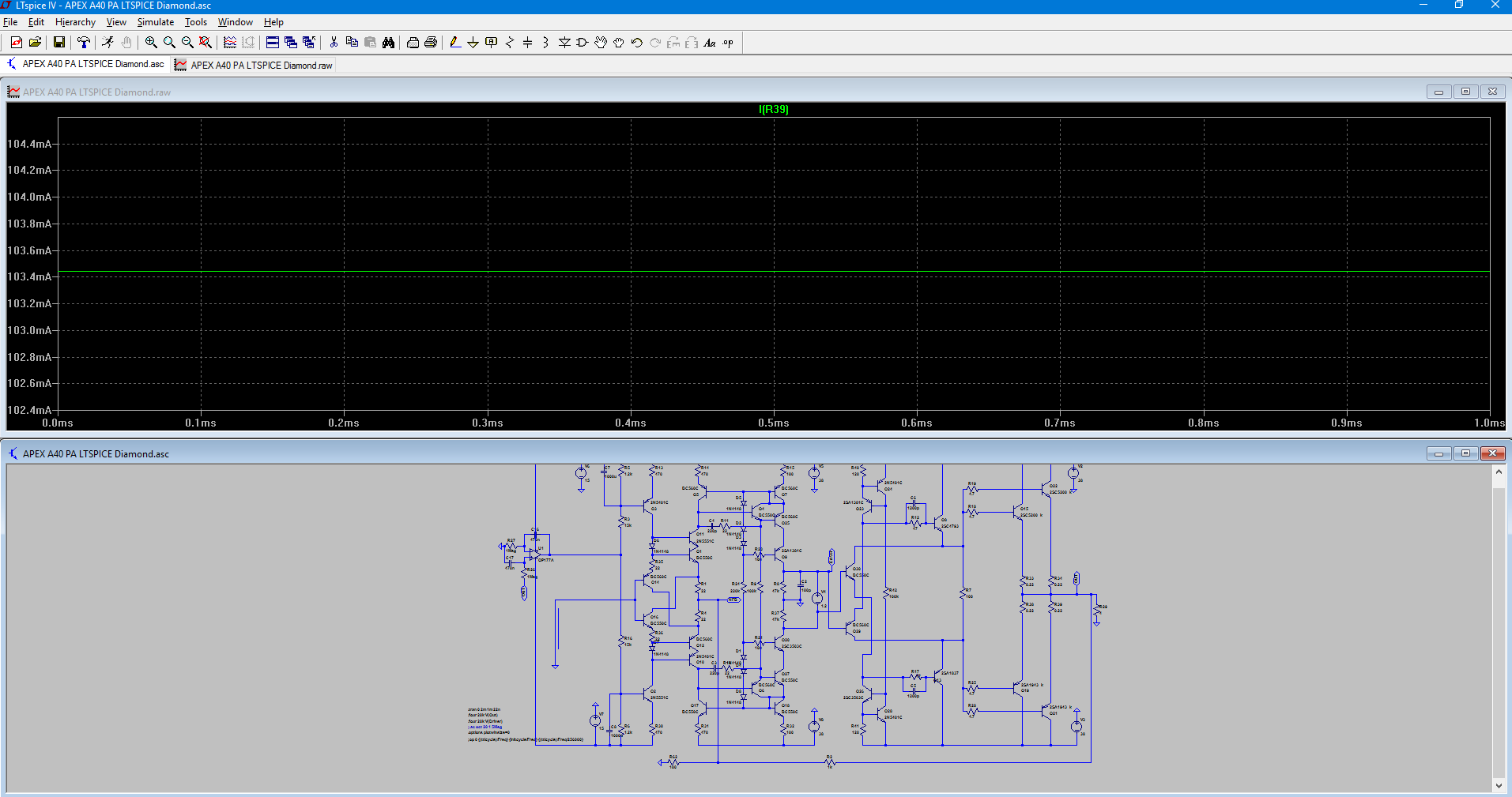

Вот у меня коллектор Q11 - смотри n015

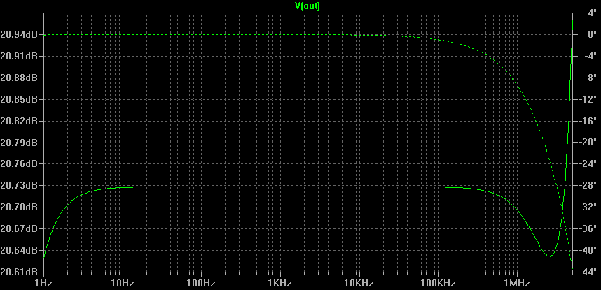

Скачал твою модель с первой страницы, запустил АС-анализ(нахрена ты его комментишь вечно, у тебя что, АС анализ больное место что ли?)
Получаем такой график, а справа- транзиент его же:
Посмотреть вложение 107677Посмотреть вложение 107680
смотрим ток покоя- 18мА.
поднимем ток покоя до 100мА, получим такую АЧХ и транзиент:
Посмотреть вложение 107681Посмотреть вложение 107682
Это- гермафродитизм чистейшей воды. Надо коррекцию доводить. Вон и Иван Палыч раньше меня тоже самое и получил.)

Ток покоя 103 ма.

Вот так это у меня выглядит, уменьшил шаг 1н
бред какой-то вы постите.
Ток покоя 103 ма.

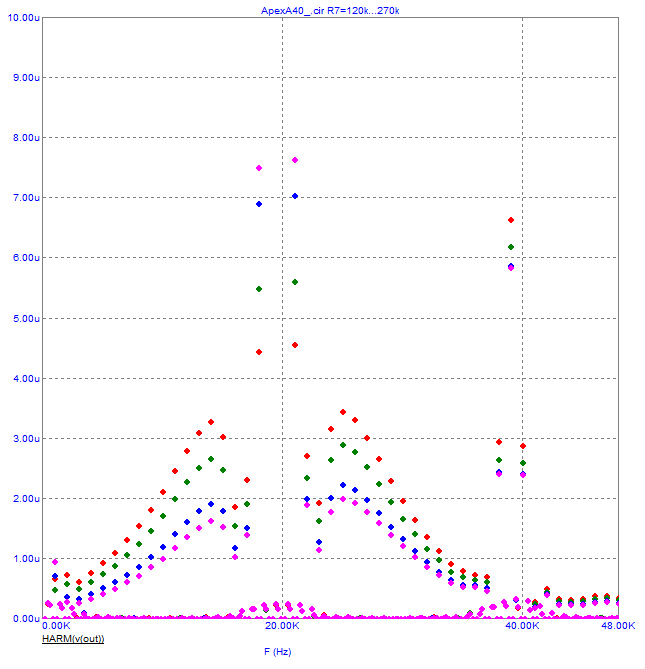

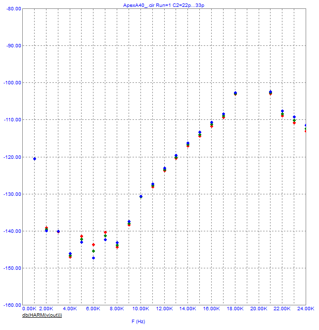

Лучше скажи какой график интермодов лучше выбирать?
Это абсолютные значения гармоник от 16,5 в.
Есть зависимость - 18к и 21к больше-остальные меньше, и наоборот.
То есть, например синие точки это один график.
Оранжевые-другой.
Оранжевые-другой.
Я бы выбрал сиреневый или синий. Но штука в том что надо устойчивость усилителя смотреть. Внимательно смотреть запасы по фазе, по амплитуде, клип и меандр.
Алекс2
3 Авг 2024
355
34
8
Но у них намного выше 18к и 21к гармоники, а остальные меньше.

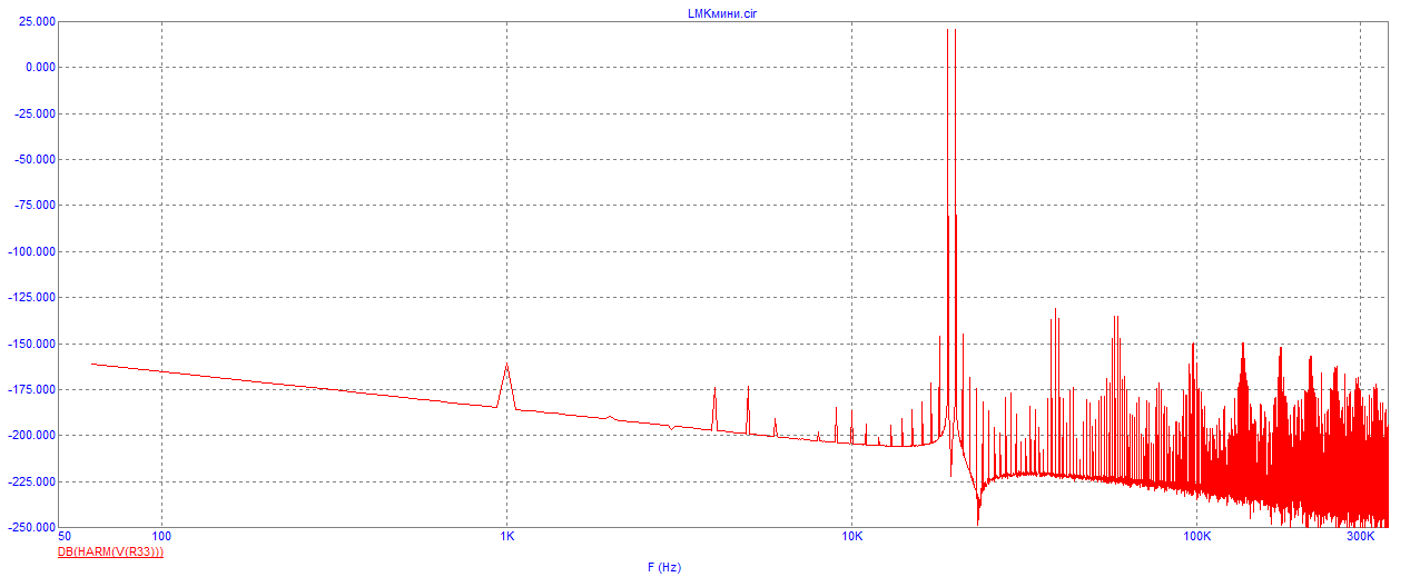

Сними лучше спектры в ЛТС, чего глаза ломать то? Так не особо понятно что у тебя больше или меньше. Вернее вообще особо непонятно.
Но зато у них дальше отстоящие составляющие меньше. 18 и 21 лучше маскируются основными тонами чем 17 и 22

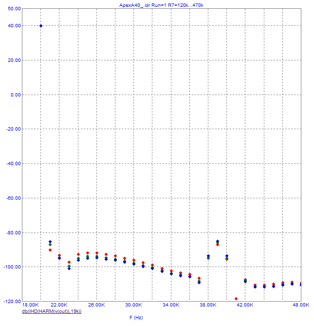

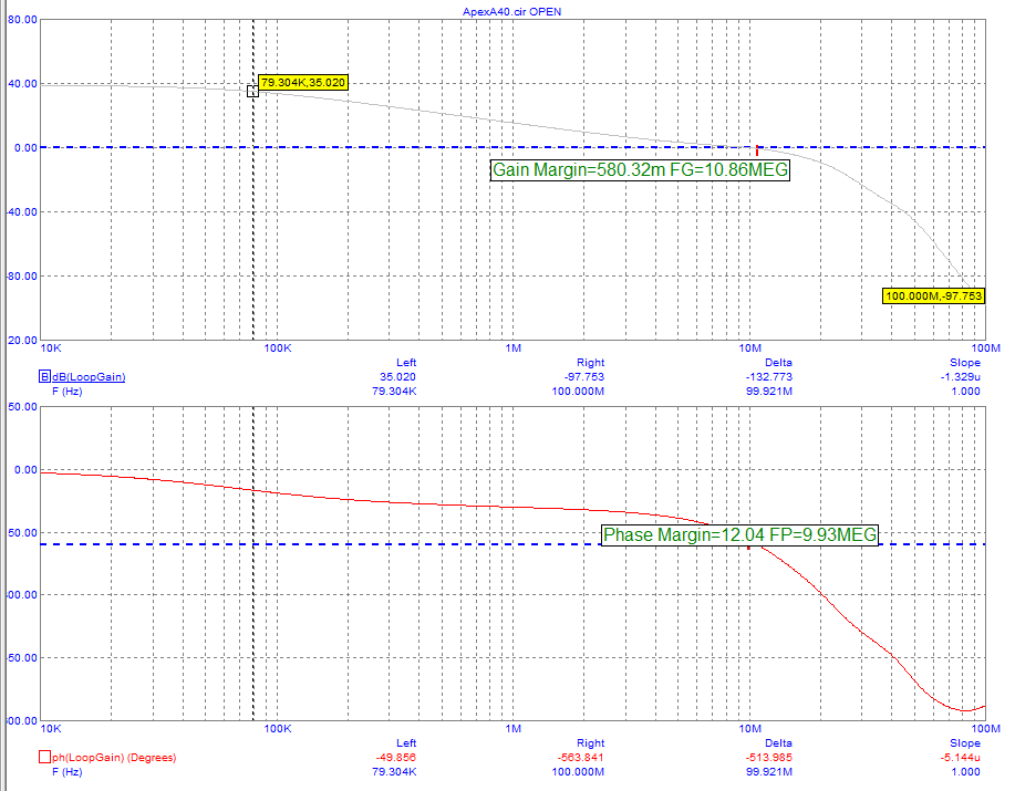

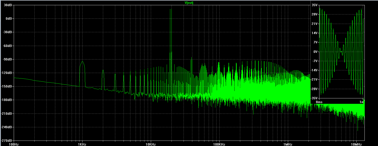

вот такие интермодуляционные в майкрокапе, почему уровень 40 дб - не пойму, сигнал 19k и 20k по 16.5 В.
38-40кГц судя по всему возбуд у тебя. Точнее не скажу. Да и не интермодуляции ты смотришь а биения ультразвуковые. вообще я всегда говорил что микрокап это помойка. вот как по этому графику что нибудь вообще понять?) _pulesos
уровень гармоник в дб.
цвета это при разных значениях резистора степпинг.

8
Вообщем достижимый уровень интермодов порядка -120 дб в области 20 кгц, то есть миллионная доля выходного сигнала на частоте 20к.
Основной вклад - сам по себе выходной каскад.

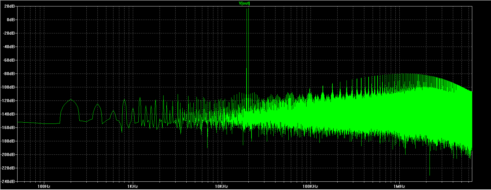

Затем что эти точки не имеют для меня, например, никакого смысла. Это во первых.
Во вторых на спектре выше 25кГц видны все ошибки и проёбы проектирования. В том числе и "подзвон" и "подвозбуды". На твоих точечках даже если ты и расширишь полосу- всё равно нихера непонятно.
Видишь? Ток покоя занижен и ВК работает в классе Б. Твои точечки нихрена не покажут.

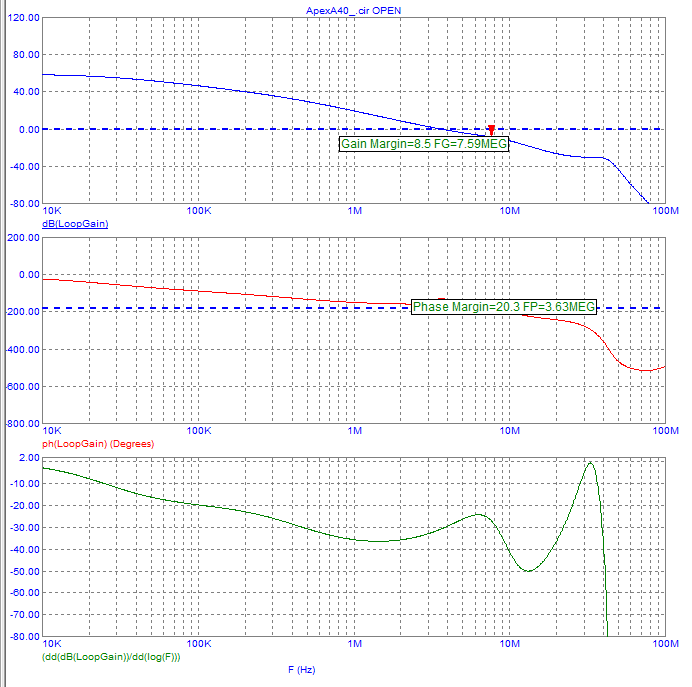

Как связан ток покоя и Фурье?
Ток покоя я проверяю на DC
Связан напрямую. Так поглядеть - ты по своим точечкам и ачх и петлевое глядишь? Тогда у меня для тебя плохие новости.
