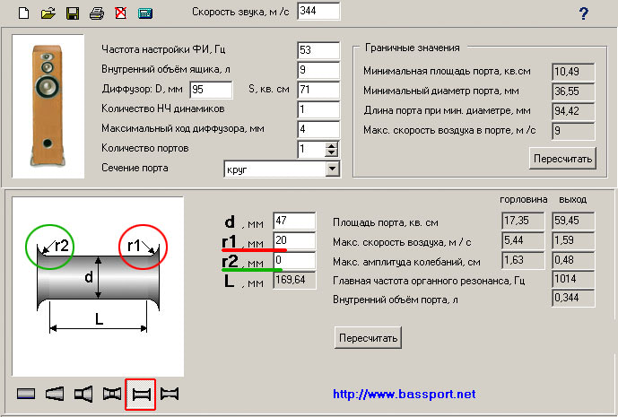

В общем мой многострадальный проект на 25ГДН идёт к финишной отделке корпусов. И возникла непонятрая ситуация. 25ГДН - он жутко корявый по внешнему виду, да ещё и мои экземпляры потерявшие его с 87 года. Поэтому делаю декоративные накладные лицевые панели, а динамики буду красить краской для принтера. Фазоинвертор я настраивал на 53 гц. по его положению в ящике без лицевых панелей. В накладных панелях я оформил выход фазоинвертора в виде рупора - воронки. Таким образом длина фазоинвертора увеличится за счёт рупора на 17мм. Вроде бы мало и это не продолжение трубки, а конус, но есть сомнения что сохранится частота настройки. Что вообще по науке - придётся укорачивать трубку или нет. Как этот рупорок длиной каких то 17мм способен изломать настройку? Ну, укорочу если надо, но хотелось бы лишний раз не вмешиваться туда, уж очень хорошо всё звучит.
    352.2 KB · Просмотры: 118

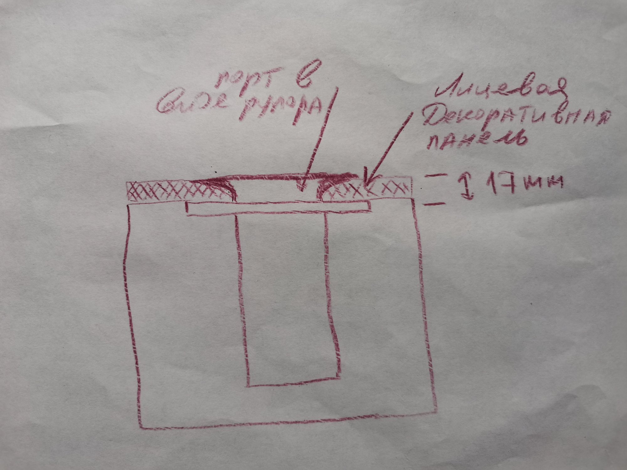

Если пишете, что настроили инвертор на 53 герца, то кто помешает глянуть его настройку еще раз. Или настройка была визуальная, по расположению небесных светил?
Значит, настройка на пару-тройку Герцелей ниже пришлась впору!
Александр Бокарёв рекомендует вообще то для этого динамика и обьема 58 - 60, но есть нюанс. Я иногда слушаю R&B с его гипертрофированным басом. И поэтому 58 - 60 чуть чуть не хватает по мой вкус. Но если кто это не слушает, то 58 - 60 будет как раз то что надо.
Всё как Вы обьяснили - измерение с помощью резистора. Конечно померю и подпилю. Главное не испортить бы этим рупором с таким трудом найденный бас. Испытано было с десяток разных трубок.
Просто если рупор на конце фазоинвертора в принципе портит картину звука, то не знаю как оформить красиво эти жуткие с виду динамики

рупор подвинет резонанс - ну. на пару герц. Никто не заметит. , вы-так самый первый.
Вот я и надеюсь на такое развитие событий.
Когда всё мерил, то например разницу между 52 и 53 не видел даже обьективный беспристрастный резистор))) 51 и 54 - это честно говоря на слух вообще трудно различить. Вот 57 уже чувствуется что чуть чуть отдача уменьшается. И то долго вслушиваться надо.
Так что если рупор подвинет настройку на 2 гц, то и хорошо. Я то боялся что он подвинет на 5 и более гц, да ещё призвук добавит какой ненужный.

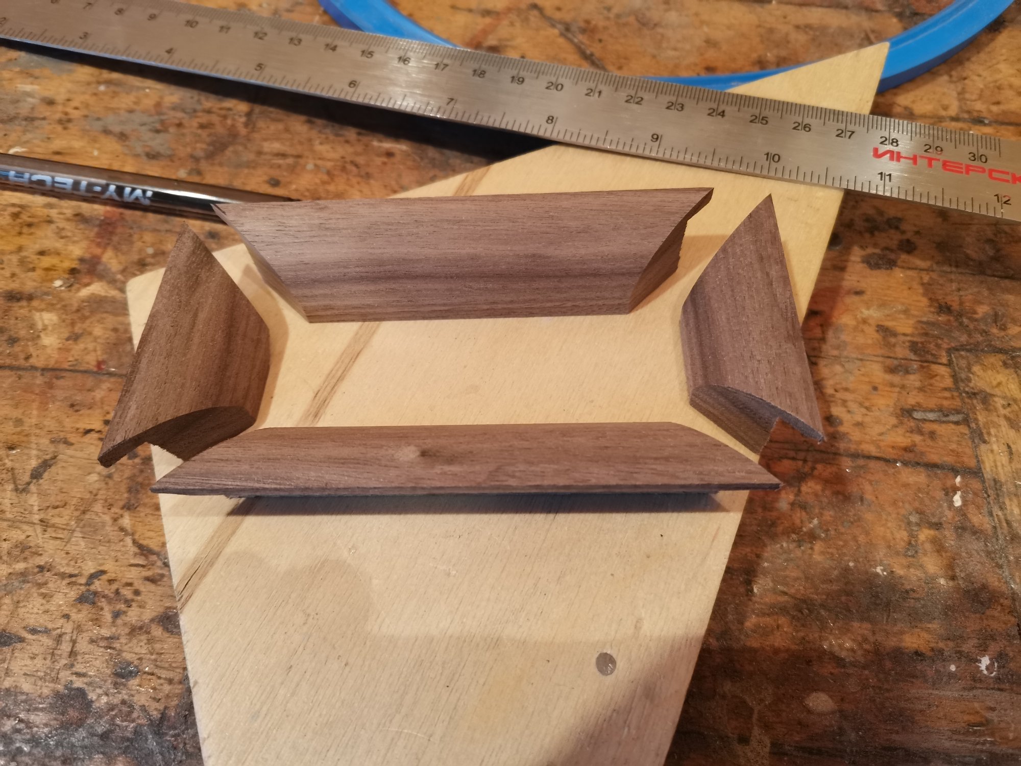

Вот как раз детали рупора перед склейкой. Конструкция как в багете для картин. Просто, но эффективно декорирует выход трубки.
    439.8 KB · Просмотры: 114
"рупор" безусловно удлинит трубу. чуть-чуть. Можете смело на длину рупора укоротить.
Вот почему то сразу я не сообразил, что декоративный рупор удлиннит трубку с точки зрения настройки. Если длина рупора 17мм, то это не означает удлиннение фазоинвертора на те же 17мм. Рупор расширяется и поэтому думаю укорачивать если надо, то где то на 10мм, не больше. Настроено на 53 и это предельно низко для этого динамика, буквально на грани допустимого. Поэтому морально готовлюсь укорачивать. Ну, естественно по результатам измерений и отслушивания.

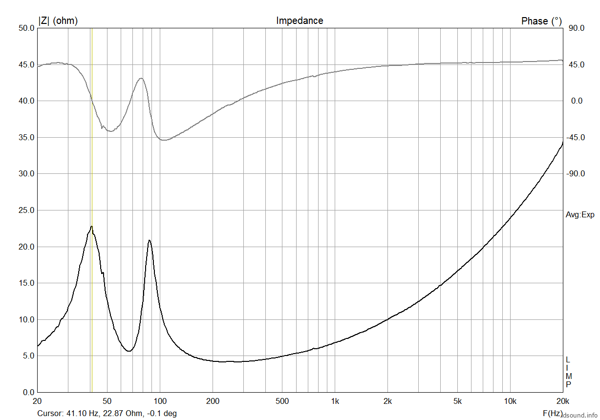

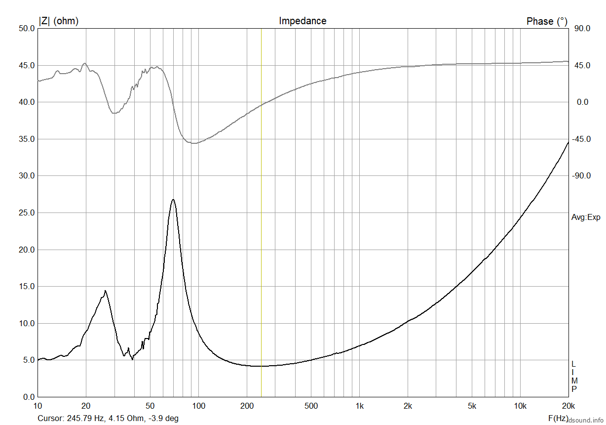

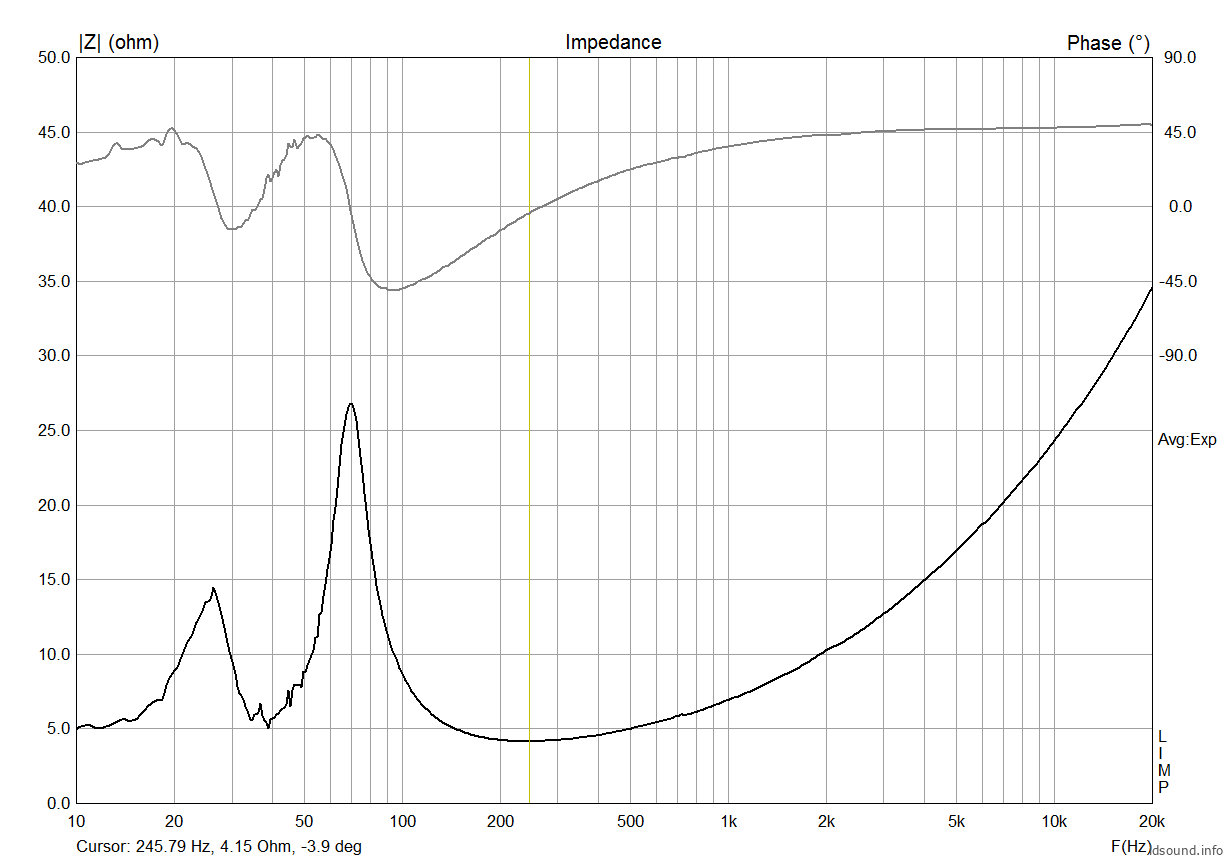

Поясните пожалуста по графику импеданса. Это корпус с ФИ, все неизменно, меняется только длинна трубы.
Есть 2 графика, первый имеет короткую трубу, вот его график:
Второй имеет более длинную трубу, график такой:
Что обозначают 2 пика импеданса и провал между ними?
Правый пик- резонанс динамика в ящике, с учетом влияния работающего инвертора. Левый пик- антирезонанс инвертора, когда он работает навстречу динамику и его давление вычитается из общего давления. Седло между горбами- частота совместного излучения динамика и порта.
Слишком длинная труба уводит резонанс инвертора слишком низко, он не сливается своей отдачей с нижним краем полосы басовика , суммирования не происходит, результат ближе к ЗЯ.
Первый график- перебор , короткая труба. Второй-недобор, длинная труба.
И все было бы просто и идеально, кабы работа инвертора оценивалась по двум рогам и седлу между ними. Куда важнее для нас, что мы имеем с гуся, то есть, АЧХ инвертора на нижнем срезе, по звуковому давлению. . Мало того, что увидеть ее нечем, так еще пойми, куда целиться микрофоном и чего там на картинке можно увидеть. А увидев- осознать и выводы сделать.
-"Так ото ж!"
Первый - почти в точку, второй - ну очень низко. Дядя Саша всё правильно обхаял. Ну вообще всё _ty1
Частоту настройки трубы по какому значению оценивать?
Грубо - по максимуму провала между горбами, точно - по минимуму отдачи динамика за 1 см от диффузора.
