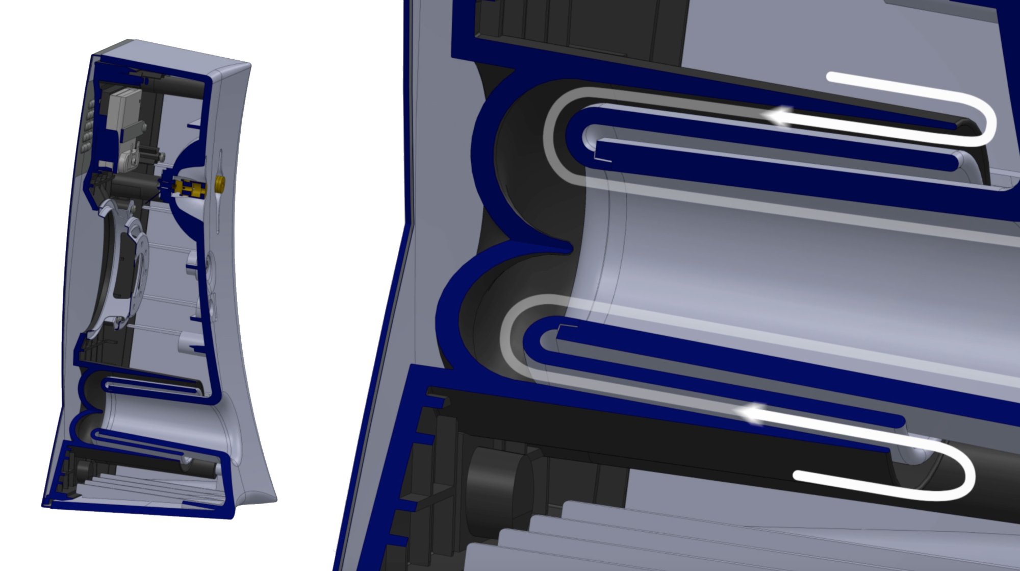

Так как внутренняя труба планируется быть подвижной на центральной оси, можно в торцы наружные полукруглости внедрить. От центрального расположения (по центру) до упора в края - конфигурация проходного сечения будет меняться.

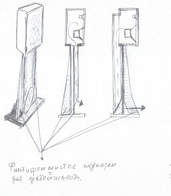

Ну хоть бы кто-нибудь попробовал сделать и измерить кто вооружён. #150. Длина внутреннего 150 мм.
Может и сам попробовал бы, но чую времени не хватит. Хотя корпуса от "25 АСА-II" самое то наверное будет для двухполоски. ВЧ близко к НЧ. В СЧ отверстие данный ФИ. Либо трёхполоску с 4" СЧ в отверстии ВЧ, а ВЧ
Можно в наружный торец вставить купольную пищалку.
Не даёт мне покоя этот конструктив!
Из всех инверторов впечатлен двумями. Первый- пара вертикальных щелевых портов по краям динамика у немецкой колонки. Второй- горизонтальная щель в углублении на корпусе колонки Фокал Микроутопия Ве , на ачх идеальная картинка из учебника, слитно работающие басовик и инвертор, идеальная настройка.
Есть и третий, необычный и эффективный, кольцевой инвертор. но недостаточно личных впечатлений, мало возился с этой штукой.
