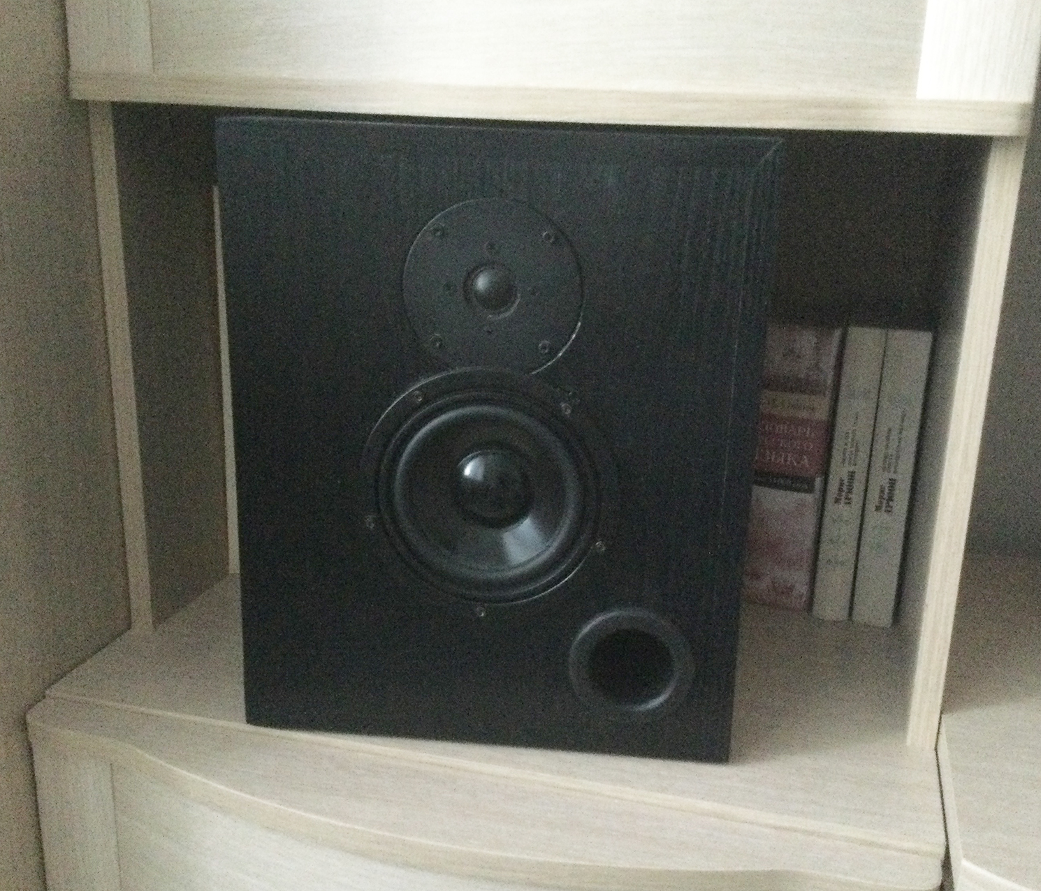

У меня серые пластиковые трубы покрашены черным акриловым грунтом, купленным в лавке для художников. Держится отлично.
Раструбы наружный и внутренний слепил из бумажной глины и отшлифовал.

Отмечу хорошую особенность данный АС – широкий корпус – три диаметра диффузора. Дифракция не пройдет

Сделал из картонной трубки, взамен истлевшей пенорезины отS30 . Настроил до Герца, все замечательно. Получилась статья в журнале Салон AV про доработку S30. . Сейчас найду данные трубы.
Порт 90мм, труда 37мм, резонанс инвертора 60 Гц, отдача по низу с 50 гц.
