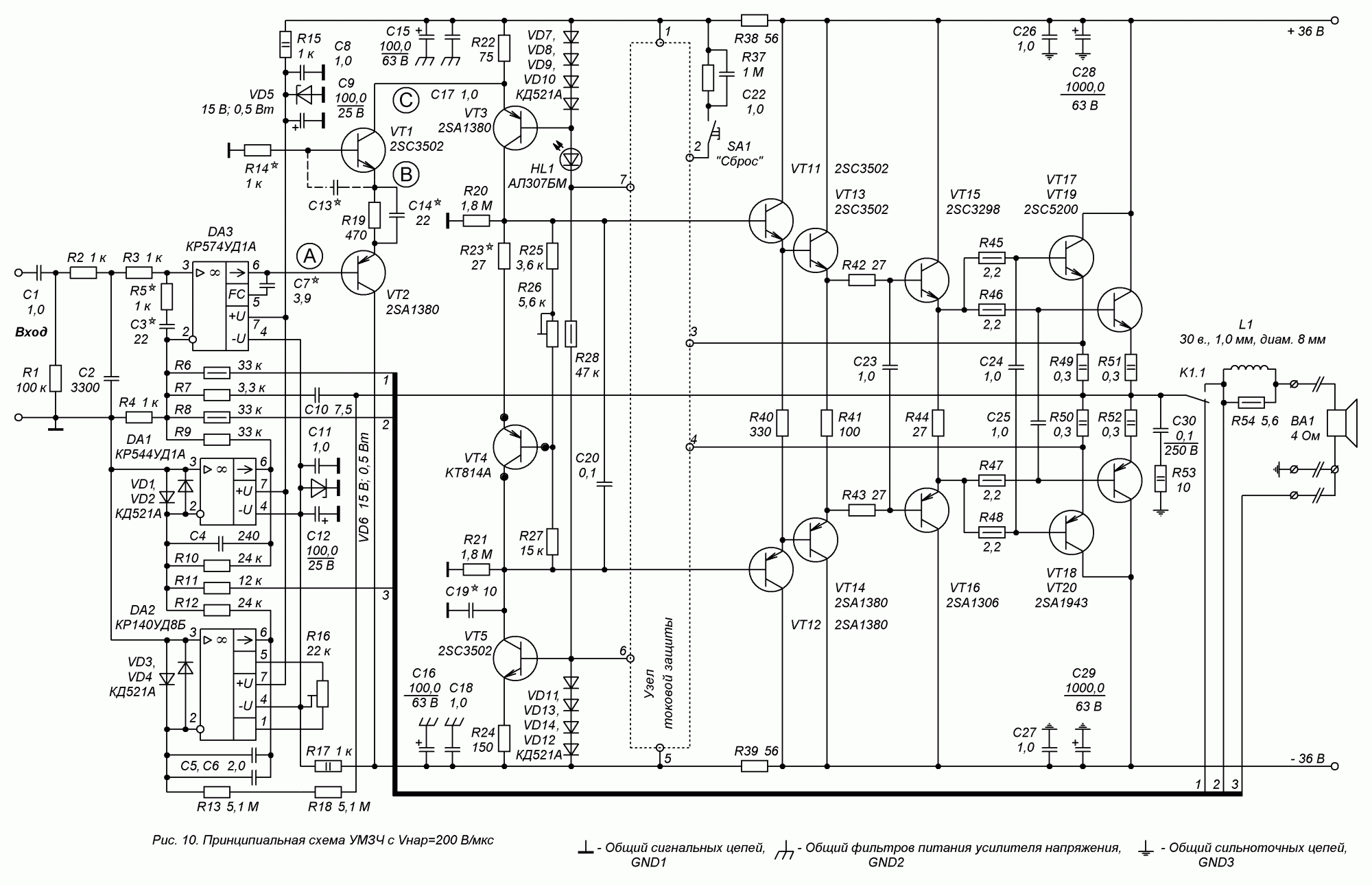

Запаять 5 ног ОУ + 4 транзистора в УН, 8 - ВК, остальное - сервис. Там даже понимать нечего: что мы, хуже немцев? )))
vas_hawksford_bode-png.90266
Сравните с этим: 20 транзисторов. ВВС - это просто.
Зато: соседи могут принести все свои дорогостоящие Ямы, НАДы и ЖиВиСи, ВВ их всех переиграет.

Зачем вообще делать двухэтажное питание?
А захотелось мне так.
Высоковольтные транзисторы (а их много) плохо работают при Uкэ< 6...8 В. Если второго этажа УН не ставить, то при Uвых > Uпит - 8 В усилитель превращается в тыкву и начинает вносить до 0,02...0,03% искажений. Найдено это практически в таких усилителях:
В публикациях по СЛ Агеев рассказывал об этом поганом явлении, но я ж тогда был умный, как ты сейчас, и оно меня, конечно, не волновало: на то он и УСЬ, чтобы не вносить искажений, о природе которых я или не знаю, или пренебрегаю статьями старых мудрых дядьков.
Вроде всё было как в Радио 89 г., там макет был всё на длинных проводах и я разбираться не стал, сейчас конечно подумал бы, тогда и знаний таких не было, в 90-х это было
Знаний тогда и не могло быть, ни у кого: это очень тонкая наука. Но вывод из неё по ВВ таков:
усилители со среднечастотными транзисторами КТ502/503, 814/815 и 818/819
требуют более серьёзной, ёмкой, коррекции,
особенно, в связке с такой ВЧ-ИМС, как 574УД1 с фед до 20 МГц.
Уже вариант Ридико, послуживший основой ВВС-2011, был просто феноменально устойчив со всеми ВЧ-транзисторами, начиная от советских КТ940/9115, 850/851, 8101/8102 и 574УД1 во главе - и до показанной выше импортной комплектации.
Достаточно сравнить ёмкость С6 = 750 пФ, С11 = 330 пФ ВВ-89:
с функционально идентичными С13 = 100 пФ и С19 = 10...15 пФ из схемы ВВС-2011 выше.

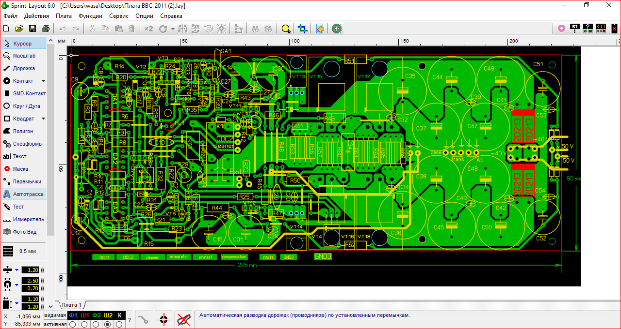

Привет всем.В соседней теме я показывал,какие платы этой схемы мне подогнали для запуска...
Докладываю:при пониженном (+-30v)одноэтажном питании схема запустилась без всяких возбудов и прочих неожидонностей.ОУ пробовал 574-пластик и металл,AD744,711.Интересно работает интегратор-при включении питания за полсекунды резко устанавливается на выходе 3-5 мВ и держится стабильно,хотя при применении импорта надобность в нем сомнительная.Так же на любителя компенсатор...С установкой и поддержанием тока покоя трудностей нет.При эксплуатации варианта 89г.на протяжении ооочень долгого времени пару раз вылетали выходники,работу токовой защиты я так и не увидел,по звуку-МОЙ.
Хотелось-бы в этой версии услышать что-то получше,но для дома определенно слишком наворочен.Впрочем,дальше источник и аккустика.
По схеме-глаза боятся,а руки делают.Не агитирую,но повторив очень много всего самопального,каждый раз невольно сравнивал с ВВ при прчих равных в пользу последнего.
С хорошей музыкой-по жизни!

Основная беда ВВ в конструктиве, конденсаторы питальные не на плате и провода до транзисторов, в итоге имеем искажения, кторые конечно компенсируются компенсаторами, но довольно ясно слышны при сравнительном прослушивании.
УМ сельского радиолюбителя :)

Односторонняя плата, лучше двухслойка с землёй над полигонами питания ВК.

Я про первый вариант 89 года, повтрял его пару раз. Для того времени конечно было круто, он переиграл всякие Маранцы и Сони. Вижу сделали работу над ошибками. smile_6

40 В и -133 дБ
В схему введены цепи слежения, смещающие питалово ОУ вслед входному сигналу. УМ способен работать от РГ без повышения искажений. Для проверки работы слежения была собрана собственная модель 544УД2 с как можно более реалистичными параметрами, то есть, вносящая максимальные искажения для их уменьшения схемотехническими методами.
ОЧЕНЬ далеко от ''Юниора''
По сути, усь простой, как три копейки. Схемные отличия от Лина минимальные, а качественные - небо и земля.
Весь его УН может быть собран в габаритах пачки сигарет.
Смотри на схему и вспоминай, что все транзисторы - в ТО-92, и только ВК - на радиаторе.

Ну, глядим:
диф ставить надо? - неизбежно. И плюс два резистора, одна катушка. Какие проблемы?
Зеркало: два транзистора, один резистор. Кто боится зеркала Видлара?
ОЭ нужен? - обязательно. И што, ты два транзистора не добавишь? Смешно же.
ВК нужен так и так, его не улучшить кардинально.
Итого: два резистора, катушка, четыре транзистора, три диода и пара резисторов обвязки каскода.
Тебе страшно? Мне - нет.

Тут в чём цимус: в клипе выход ОУ1 уходит в плюс, и достаточно одной таблэтки.
В УН и на место Т11,Т12 станут A949 ,C2229?На предвыход есть С5171-A1930
Важные токи, значение которых не изменяется с изменением напряжений питания:
ток стабилитронов в базах ОБ и ГСТ - резистором R20 этой модели.
Ток питания ОУ: там порядка 30 мА. Из расчёта: 4...10 мА на ОУ1, 2 по 2...4 - на ОУ интегратора и компенсатора, + 10 мА для стабилитронов.
Разница напряжений питания - 15 В.
-133 дБ максимум.

Начни рисовать плату, пока закончишь - увидишь, как всё упростилось.
Есть Лэйаут?
другую модернизацию, попроще
Похуже, говори, как есть. Ещё у Петрова схем набери, чтобы жизнь в попу.
