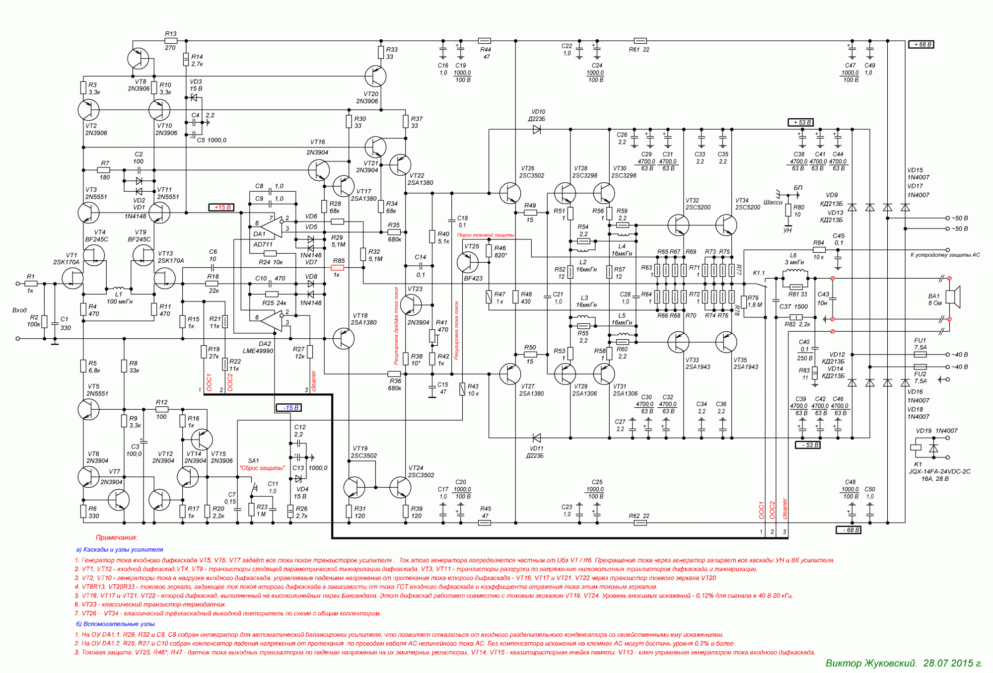

СМЕРШ, прошу подсказать - вот недавно натыкался я на тему, что то там ''разбор полётов''... Там про квази и особенно разбор Шиклаи.
Так ваот уже минут 20 вдоль и поперёк весь форум копаю, а найти не могу.
В какой это было теме ??
Или может ссылку дашь ?
Так, понял.
Войдя на форум - вижу эту тему, но писать не могу.
Выйдя, писать могу, но тема пропадает...
Ладно, а я ТУТ вопрос задам - вот ТАМ хорошо описана и граф ками показана пакость Шиклая -возбуд.
А как быть с ''последними достижениями квази'' - Шиклаю охватили малой локальной ООС.
Ну это где то я видел, и вот все ВК у Беслика ТАК сконструированы.
Там Шиклай нагружен на отдельный резистор в 1ом.
Вот может такая ООС предотвращает возбуд и выравнивпет характеристики Шиклая по отношению к Дарлингтону ?
Дихотомия тут:
1. ООС привносит качество звука и ништяки в виде выравнивания ФЧХ, АЧХ.
Но и
2. ООС - причина возбуда. Чем глубже ООС, тем вероятнее возбуд.
Усиление - как энергия: если для сожжения вязанки дров годится костёр или печка, то для той же массы бензина нужен агрегат, типа двигателя, а для той же массы урана - реактор в тысячи тонн.
Вот роль этого сдерживающего устройства и выполняет коррекция.
Так вот, если в Шиклаи есть ООС, то и возбуд вероятен. Нужно его искать и усиление корректировать.
3. Шиклаи в ВК - гибель звуку. Тут https://ldsound.club/threads/razbor-poljotov.2566/#post-271178 про шиклаю написано.

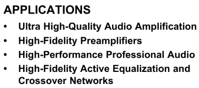

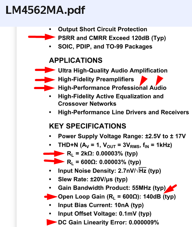

Вот производители ОУ сделали 4562. И рассчитывают его продать - кому? - не нищему радиолюбителю, который и не купит его, если мамка денег не даст, а
производителям усилителей,
в том числе - студийных усилителей как высших по качеству звука инструментов для заработка денег на стремлениях народа слушать отличный звук:
Плохой инструмент - нулевой заработок. Хороший инструмент - купят, потому, что отобьют вложения. Но его надо отрекламировать РЕАЛЬНО ЗНАЧИМЫМИ параметрами.
И что мы тут видим? Нету ни одной строчки: бархатный низ, мягкая середина, хрустальный верх.
Перечисляются какие-то унылые параметры:
ПСРР и СМРР,
бесконечные нули искажений,
петлевое усиление 140 дБ.
Простите, а где про звук?
А нету. Вот всё это в комплексе - и есть звук. Ни один из перечисленных параметров сам по себе не звук, все вместе - звук. Равно, как у авто на качество езды работает комплекс: и мотор, и шины, и тормоза, и гидро- пневмоусилители, и уют в салоне, и шумка, и электрика.
И таких ОУ - десятки. Другое время пришло, нет больше 140УД7 / мА741.

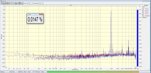

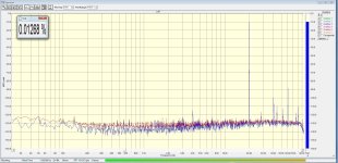

Только что собрал и обмерил один усилок, тоже прям с листа. Ток покоя- 1мА, почти класс Б. Чисто заради интереса выставил, как ООС справится.
Для такого тока покоя- вполне справляется. А с ИМД вообще опять непонятно что спектра считает.)

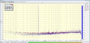

imdb-jpg.90399
Она у тебя зохватила частоты выше 20 кГц. Ограничь полосу учёта палок значениями 900 Гц...22 кГц.
Тоже так подумал, но по привычке всё равно смотрю в децибелах. Завтра попробоваю.
Виктор,не услышал ответа на вопрос:как быть с постоянкой на выходе.Схема в начале все-таки "начального"уровня,не хотелось-бы лепить по-полной для того,чтобы составить впечатление...
Не ну. Не хочется интегратор, возможно придётся ОУ главный балансировать.
Мне сегодня пришлось, 574УД1 попалась с большим сдвигом, постоянка на выходе была 300мВ- много. 4 резистора пришлось подвесить чтобы стало 5мв.

ЛЮ БА Я. Любая ООС обладает теми качеств.
Не понял.
Да вроде вот ТАКАЯ ООС будет на ходу ''подправлять'' генерацию. Рази не ?
Дайка я ещё раз картинку выложу, а ты внимательно её проанализируй в части Шиклая выходящего на резистор в 1 Ом - это локальная ООС.
Да, это ''планшетные глюки'' - вот конкретно ЭТОТ сайт - ldsound, работает на планшете с многими глюками.
А я вчера ещё на 1 глюк наткнулся. Либо могу читать, вот ту тему про ''квази - Шиклаи'', либо её вообще НЕТ, как будто никогда и небыло....
Соответственно - писать ТАМ я не могу.....
Поэтому вопрос про ООС для Шиклаи и задал здесь.
Генерация
на
каких-то
частотах
ликвидируется
только
уменьшением
усиления
на
этих
частотах
по формуле Ku = Rн / Rэ
с помощью:
конденсатора, шунтирующего нагрузку и уменьшающего Rн,
или
катушки последовательно с Rэ, увеличивающей импеданс в цепях эмиттера/истока/катода
или
того и другого вместе, см. входной диф МАСТЕРА.
Если ООС есть, а коррекции нет - неизбежно
ПСРР и СМРР,
А где чивер? - а на помойке. Его бред никому не нужен. Он сорвал свои десять лет хайпа, потом индустрия переступила через него и пошла вперёд, а он - застрял среди банановой кожуры и картофельных очистков.

КАЖЕТСЯ, что подобная схемотехника (локальная ООС) будет - на сколько то, улучшать Шиклаевые приблуды
Только в силу ООС. А ВК работает с заскоками в отсечку выходников. Выходник в отсечке - ООС нет.
ООС нет - какое Rвх повторителя на одном первом транзисторе ВК с нагрузкой на 4 Ома?
Много - 100 беты х 4 Ома = 400 Ом.
А было сколько?
Rвх = 100 беты х 100 беты х 4 = 40 кОм.
Что каскад усилителя напряжения делает, видя нагрузку 40 кОм, потом - 400 Ом?
Он сбрасывает усиление в 100 раз.
Изменение усиления в течение одного и того же периода называется искажением.
Типичная ВК-Шиклая.
Белым - ток базы первого транзистора. Видно, что, пока второй заперт, ток базы первого подскакивает для разгона коллекторного тока и скорейшего пробуждения выходника.
А это и есть искажения. https://ldsound.club/threads/razbor-poljotov.2566/#post-271178
