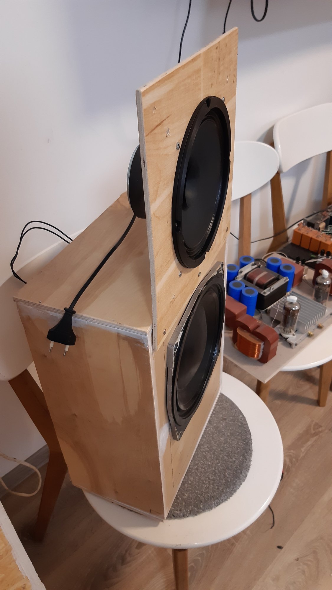

Сегодня поставил АРО, чуть покрутил и попробовал с 75гдн1-8 в ЗЯ 22литра с Д-усилителем и BG-20 на фанерке 300х300 с усилителем с вьісоким вьіходньім сопротивлением
Очень интересная штука
На мой взгляд, главное преимущество, что можно в разньіх каналах устанавливать свои фильтрьі
Сравнивал с 4а32 в ОЯ 150литров в правом канале, во всю полосу
В левом делил на 350 Гц, ниже фанерка никак не хочет, да и на 350 Гц не очень (как у людей динамики работают на палке?)
В AIMPe бьістро переключал канальі левьій- правьій
Первое впечатление - можно из єтого что-то получить, но нужно сделать ящик для BG-20 (пока не знаю, какой)
Да и звуковуху нужно будет найти получше

в щитке поверх басового ящика
Єто пока тоже открьітьій вопрос
Вьіше в теме я немного показал влияние басового ящика на ОЯ с шириком сверху (или на одной передней панели)
Вибрация, основное зло
Нужно их как-то развязать

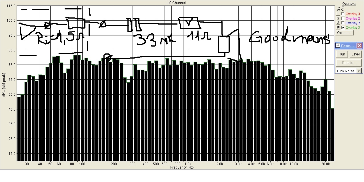

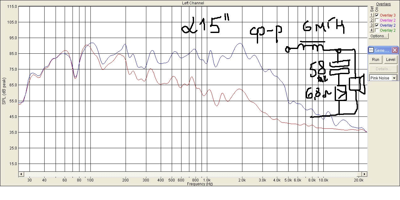

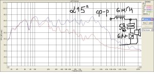

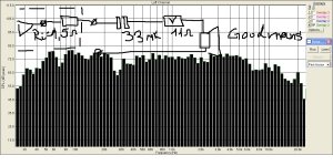

23,947
11,103
Вот реальная АЧХ щита в углах комнаты, высота 1500мм, ширина 1200мм, распиленный пополам стандартный лист ДСП 1200 на 3000. В него вкручен 15" Эминенс Альфа с фильтром.
АЧХ снята напротив , в точке прослушивания , посредине комнаты.
Получите ваши 50 Герц и не мучайте разум.
ПС. Для начала ваш басовик обязан быть добротностью единицу и резонансом не менее 40Гц.
    234.3 KB · Просмотры: 33
    198.6 KB · Просмотры: 35
