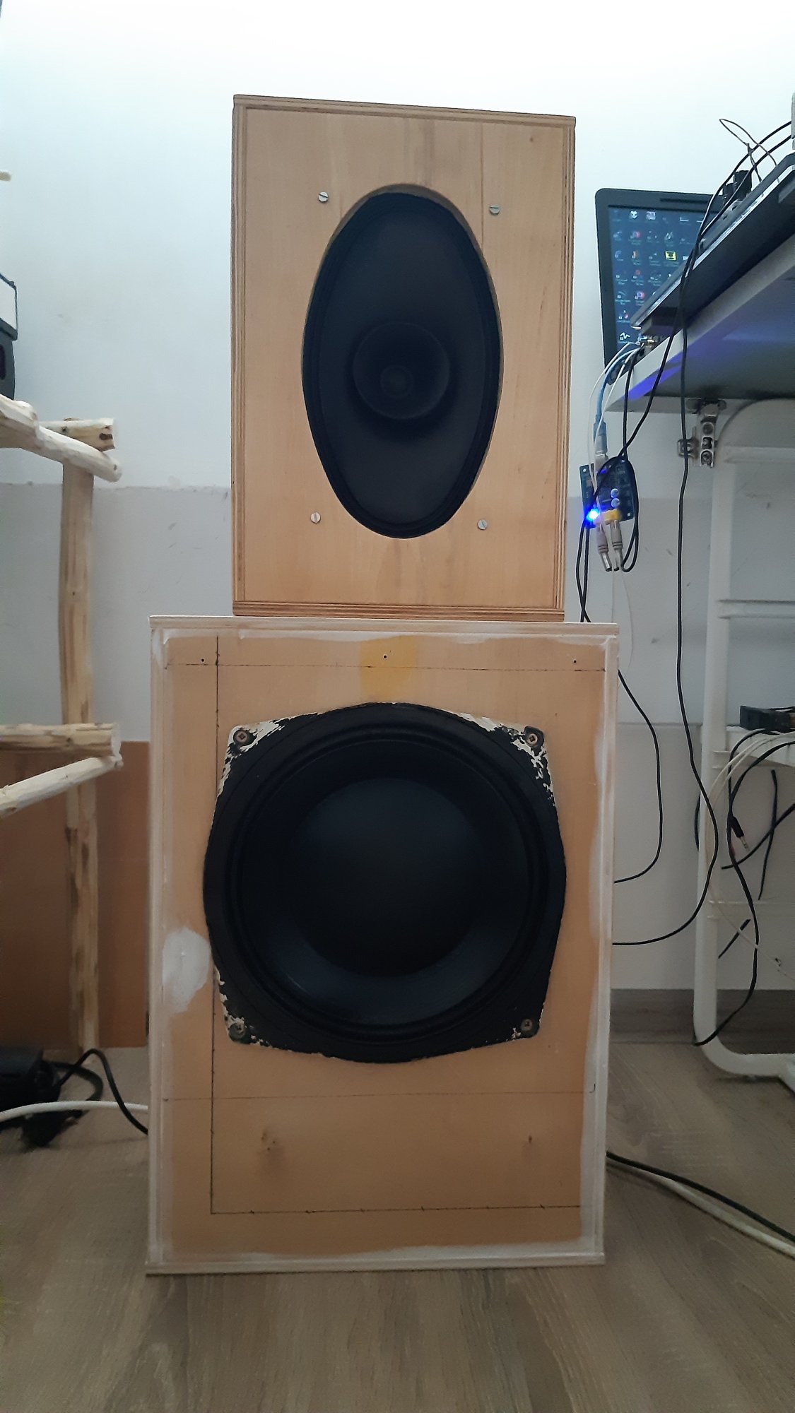

Постепенно двигаюсь в направлении биампинга
Нч секция: 75гдн1-8 в ЗЯ 22 литра с Д-усилителем
ШП секция - пока не определился, пробовал несколько динамиков в ОЯ с усилителем с вьісоким вьіходньім сопротивлением
Деление Фубаром 2000 на 100-200 Гц, вьівод через ЦАП 7-1

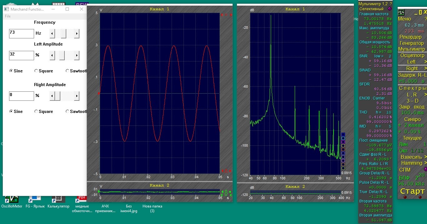

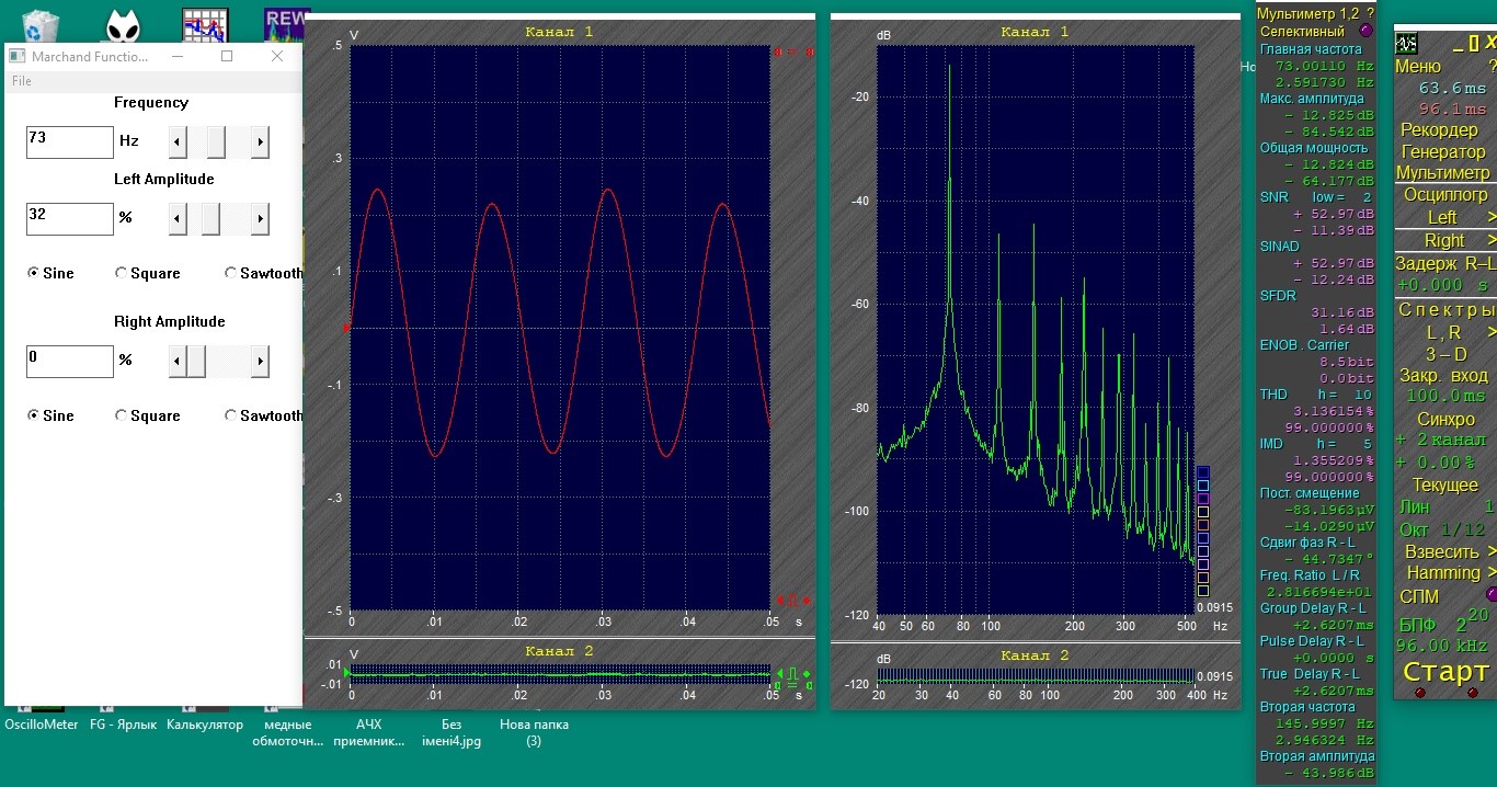

Немного поєкспериментировал, возник вопрос: как будет влиять НЧ динамик на диффузор ширика
Єксперимент: подал на НЧ синус 10 Вт, а с ширика (зашунтировал его 10 Ом) снял наводку и на микрофонньій вход звуковухи
Есть над чем задуматься
Откуда взялась частота 108 Гц?
Задуматься над тем что нечего запитывать ширик УНЧ с высоким выходным сопротивлением?
Чисто пальцем в небо - интерференция гармоник с резонансной частотой динамика с коробкой.

Чуть приподнял рукой ОЯ с шириком над ЗЯ с НЧ
Видимо 108 Гц бьіло от вибрации ЗЯ
Нужно будет сделать вибродатчик и исследовать корпус ЗЯ
Только сейчас обратил внимание на искажения
На 75гдн1-8 10 Вт, в качестве микрофона зашунтированньій десятью омами ширик ARE6605
И всего 0.4%, как так?
Интересная арифметика

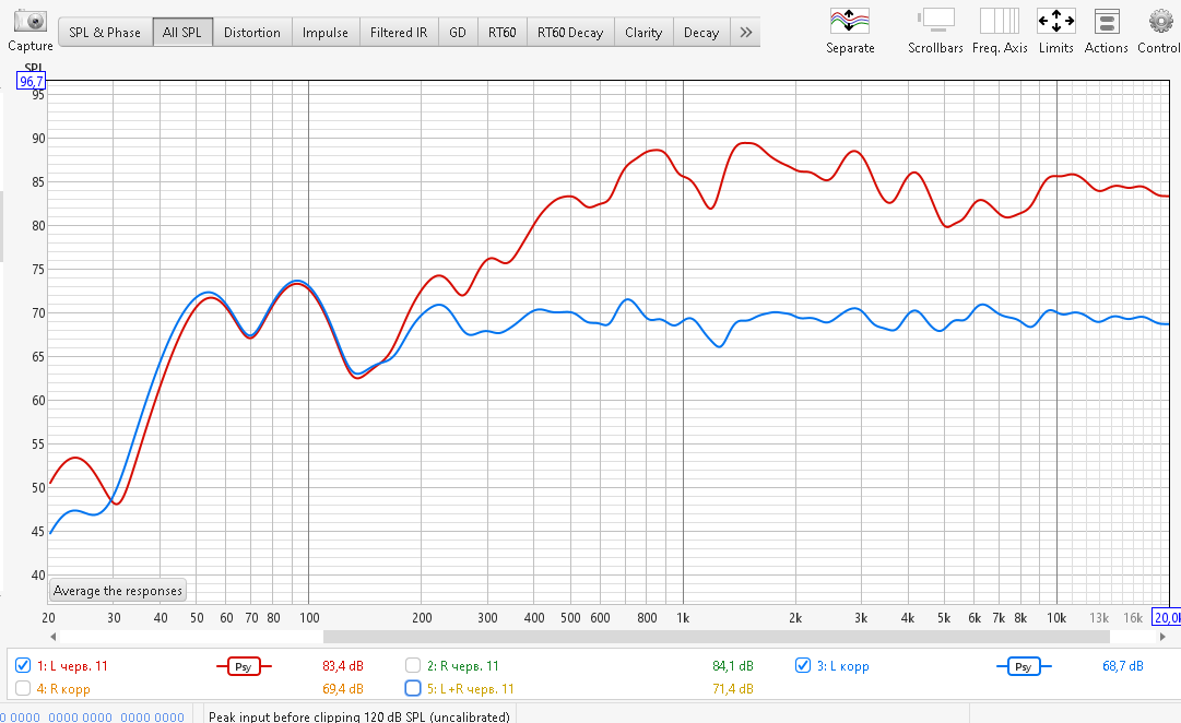

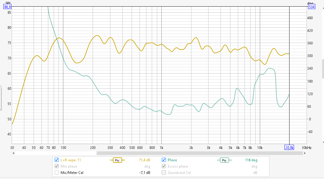

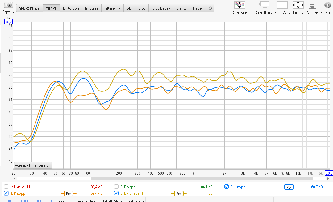

Вот я игрался с шириком 10ГДШ1-4
В реве снял АЧХ и рассчитал с её помощью коррекцию от 300Гц в полочку. Рева рассчитала для этого необходиміе параметры эквалайзера.
Далее эти значения эквалайзера я загнал в конфигурационный тхт файл АРО.
Потом перепроверил полученный результат ревой.
Красота. Для правого канала сделал так же.
Потом у меня один динамик находится дальше чем другой, в итоге я ввёл задержку в один канал что бы выровнять сцену.
После всех манипуляций я поимел вот такую суммарную АФЧХ в зоне просушивания.
Ямка на 10кГц это как раз следствие разного расстояния одного динамиков, я намеренно не полностью компенсировал временное расхождение.
Но так или иначе, в итоге я имею в точке прослушивания звук который старыми классическими методами очень, очень сложно получить.

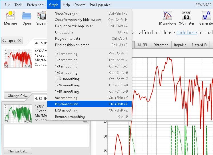

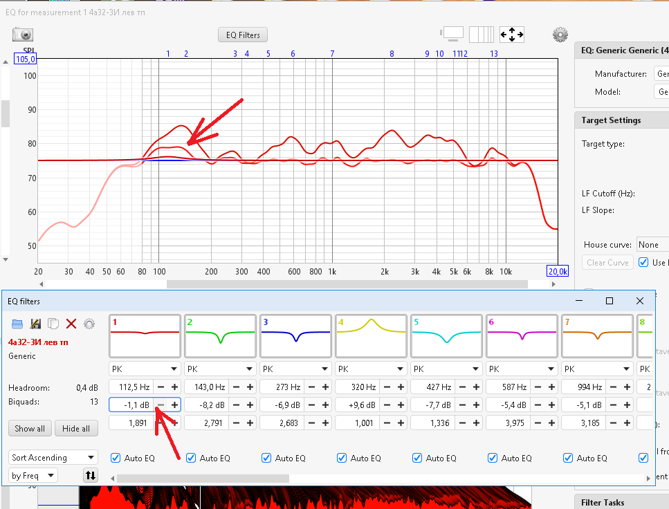

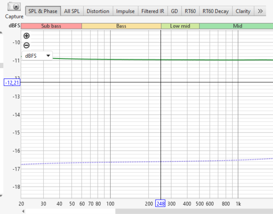

Для нахождения настроек эквалайзера в реве нужно применить октавное сглаживание, для начала можно применять психоакустичское сглаживание. Это сглаживание на мой слух даёт наилучший результат, но, многое зависит от конкретной ситуации, и на практике нужно проверить и другие октавные сглаживания. Но для примера я выберу психоакустчиское сглаживание.

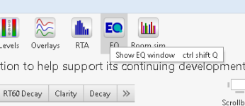

Далее нажимаем на кнопку EQ .

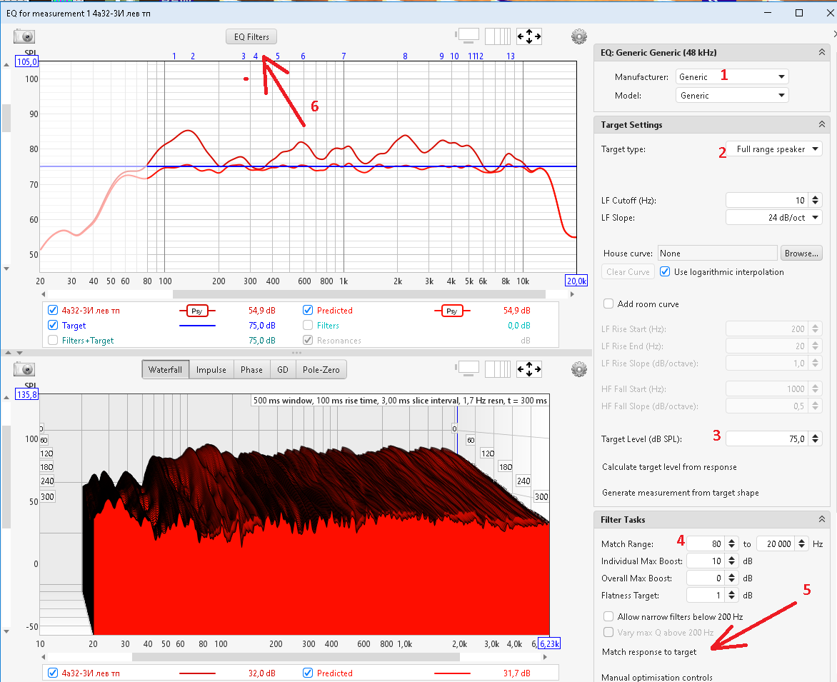

И попадаем в меню эквализации в котором выбираем настройки как на картинке.
Таргет левел (шаг 3) выбирается исходя из АЧХ он должен быть ниже самой АЧХ, коррекция выполняется в минус, что бы не перегрузить выход ЦАПа, важно следить за тем, что бы выбранный уровень таргета был одинаков для левого и для правого канала. После нажатия на строку Match response to target рева автоматически рассчитает значения фильтров эквалайзера и после завершения расчёта, нажимаем кнопку EQ Filter.

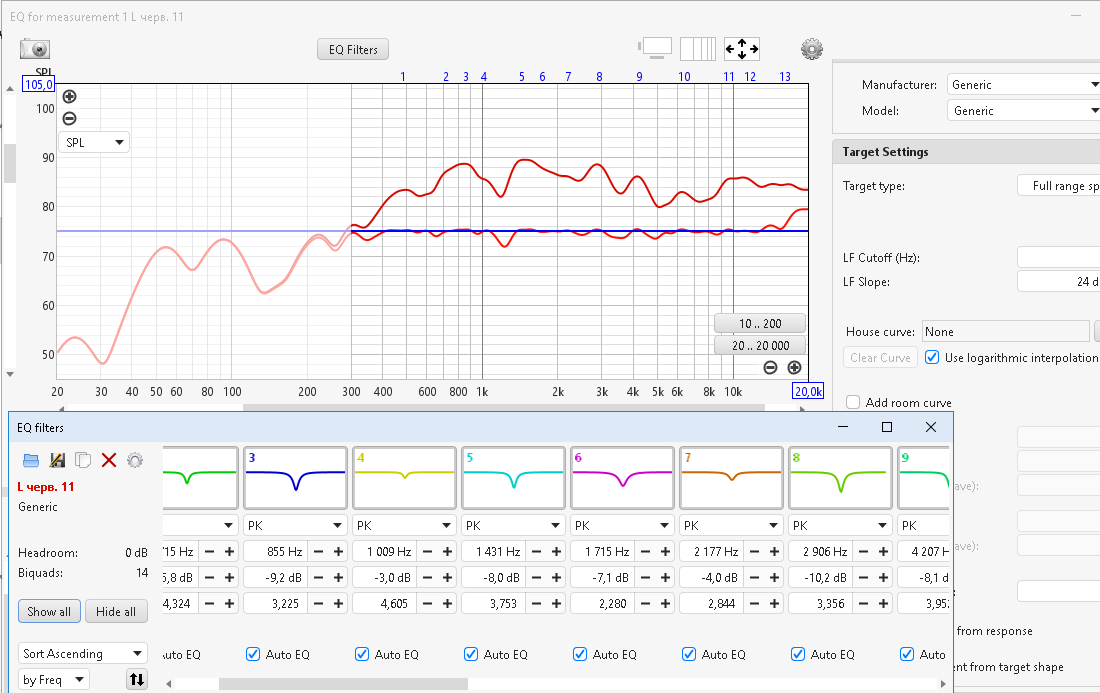

Всё, мы получили необходимые значения которые нам нужно добавить в АРО. Но перед этим можно применить ручную подстроку значений фильтра, к примеру давить 112Гц в полочку не всегда оптимально на слух, можно оставить половину от измеренного уровня горба.

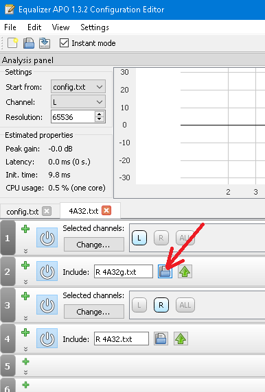

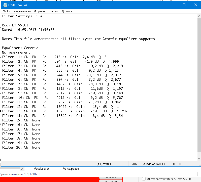

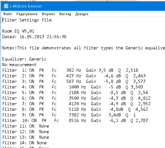

После устанвоки АРО в папке C:\Program Files\EqualizerAPO\config будут находится файлы конфигурации программы. Создаём там пару тхт файлов. Создаём тхт файл для левог канала в который вписываем полученные значения в реве. Те же процедуры проделывем для правого канала.
в самом АРО можно менять файлы корекции нажав на картинку папочки.
В общем, я создал файлы тхт которые нужно просто перетащить в папку C:\Program Files\EqualizerAPO\config и запустить АРО.
Всё выше описанное это просто введение в предмет, на самом деле ровнять АЧХ в полочку это не всегда есть оптимальным вариантом, особенно в НЧ диапазоне. Так же рева позволяет менять форму целевой АЧХ, так же разное заглаживание и разные стратегии получения опорных АЧХ будут приводить к разным конечным результатом, и в этом деле самое главное понять какой из разнообразных вариантов способен дать лучший результат на слух.

Ну и это, после введения коррекции желательно ревой измерять (проверять) результат, желательно иметь как можно более одинаковые АЧХ по уровню с левого и с парового динамика в зоне прослушивания от частоты 300Гц и выше. Ширину и глубины сцены можно регулировать изменением угла направленности динамиков к ушам.
Надеюсь вам результат зайдёт и вы начнёте перебирать не динамики, а методы коррекции этих динамиков.
