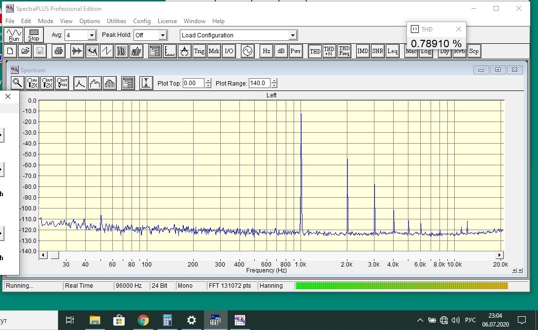

Покажите ваш спектр до -120 дБ
Єто не в плане чем-то помЕриться (я все равно на несколько лет моложе:))
Просто, чтоб вьі поняли разницу
Хороший ответ, уважаю. +like Но с диапазоном моей старушки Uшки минус 80- точно не получится. Но что-то не устраивает и в вашем спектре, скорее всего, чуток выпирающие 2 и 3 по отношению к прочим , для себя зову такой спектр -с пентодным пузом. А хочется чтобы красивше спадало. Логарифмисчки.
Ну ви прямо привереда якийсь. )))
Звісно, є краші спектри. Та не ним єдиним - ви це теж знаєте.

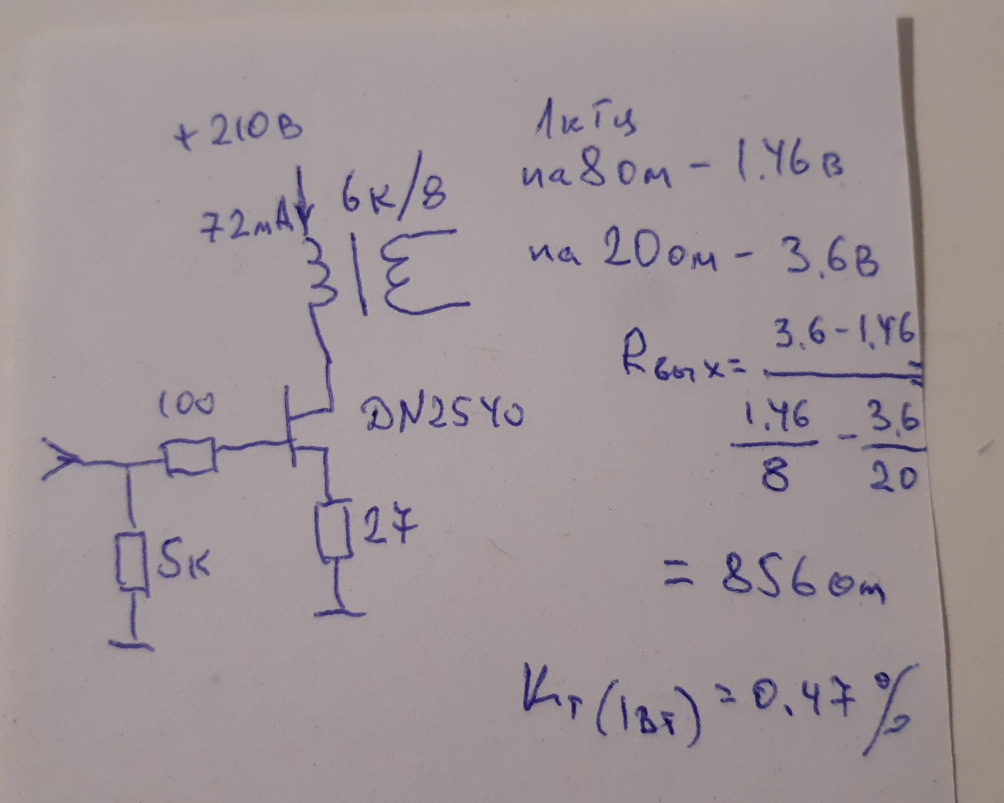

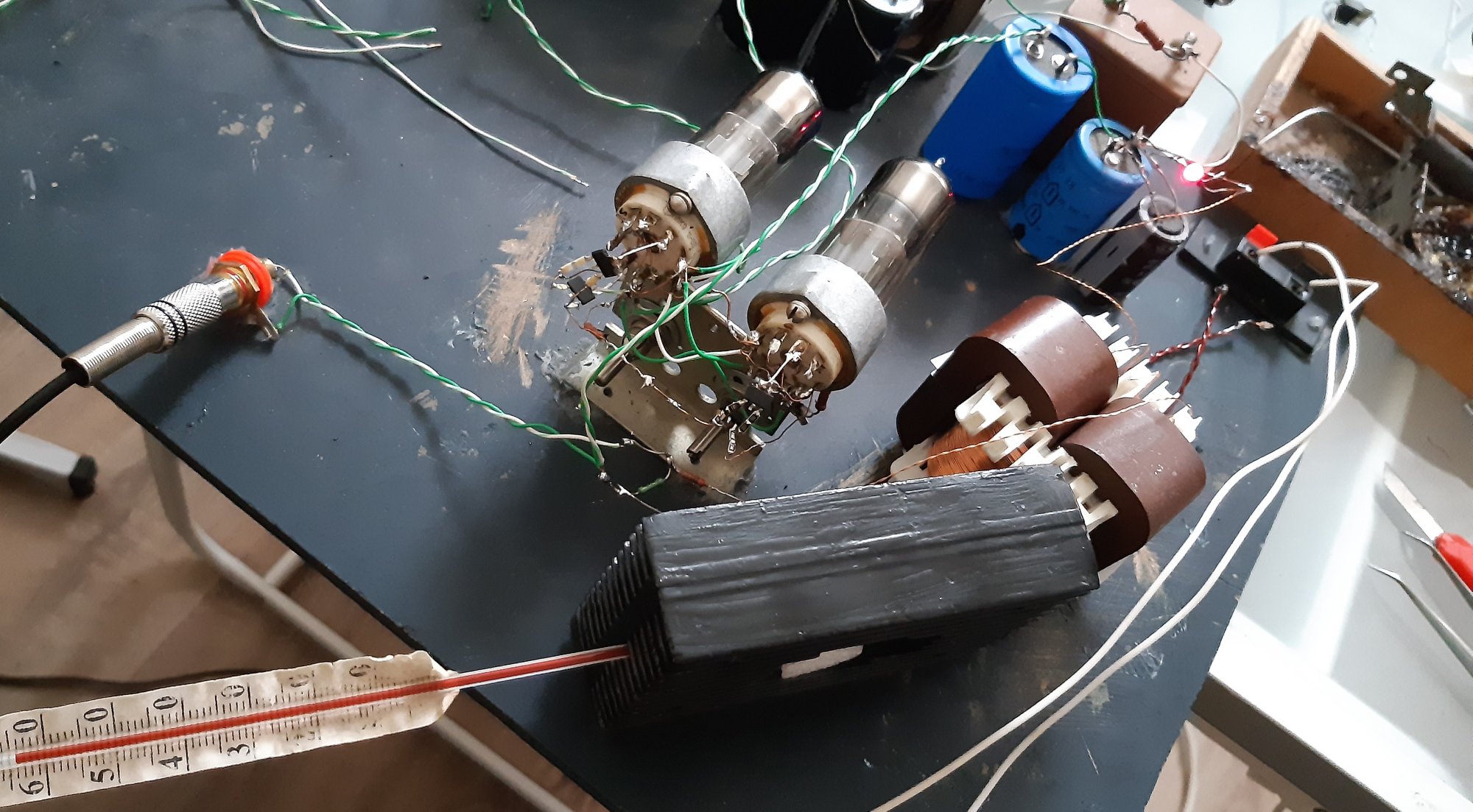

Добавлю еще одну простую схему для ширика от 150 Гц с вьісоким вьіходньім сопротивлением и хорошим звуком (только отслушал)
268.jpg269.jpgЛампочки не подключеньі:)
Кстати: 2 х 6н6п + 4 х BSP129 = DN2540 с тем же трансформатором (только питание другое)
