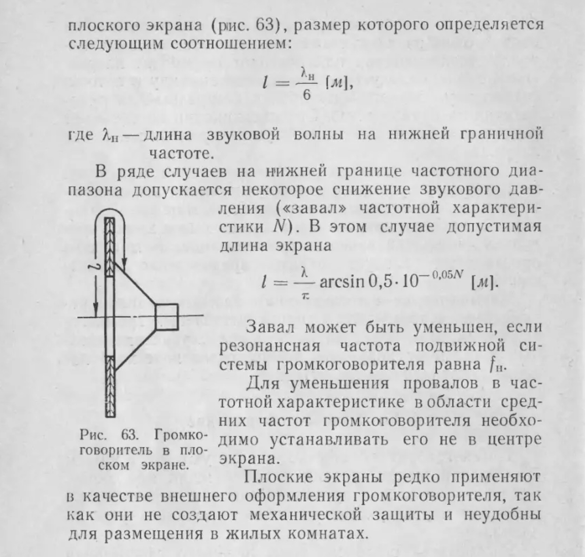

6х6х3=108м.кв., вычесть и считать (онлайн калькулятор), где вторая сторона в разрезе кровля 6х6х6, может и 4шт, и 18", и даже больше (концертники всегда не дорогие, а за чуйку усьи спасибо скажут)
Правильный щит при смене концепции можно удобно выкинуть и в дверь , в окно и в телевизор запустить.

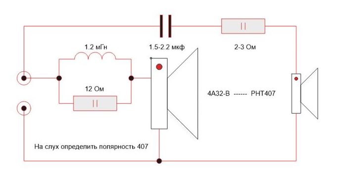

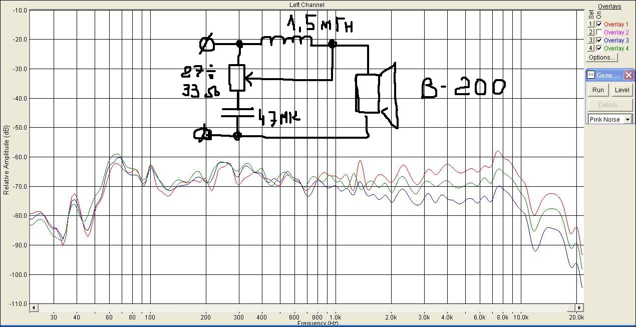

Дядь Саш, объясни простыми словами работу резистора параллельно катухи, для чего он там?
Протяжка спадающей отдачи ширика , коррекция его торчашего срединой бугра , выравнивания баланса. Все орущие срединой ширики лечатся этим способом , будь они Фостексами или Визатонами или Пхилипсами.
Если нет пищалки а стоит не большой ширик, попробуйте без резистора,катуху намотать не очень толстым проводом,тогда подрежется именно середина,а вч подтянет вверх
Сперва катухой валим кричалку, потом возвращаем баланс во всей полосе резистором.
Есть вариант переменника, меняющего баланс ширика в широких пределах, от яркого звучания через ровный к глухому. Эту фичу сочинил к Визатону ВG 20 ещё в 2009 году, выложил на форуме Сергеева в своей страничке. Недавно увидел эту схему у Климанского. Мелочь. а приятно.
Эта фича дядь Саш?
Ширик да, не большой 4" всего, но звучит как крашеная кукла, катухи использовал от 0,68 до 1,56мгн ничего не помогает от этот окраски "крашеной куклы"
Установите прогу APO,создайте в ней режекторный фильтр и найдите его частоту и добротность( они там регулируются)А потом сделаете железный режектор с такими параметрами
На слух при розовом шуме все изменения слышны оч. хорошо.
На фанерке собрал номиналы потыкал каждый и вывел общий итог!
А на любой музыке это проблемно что то там услышать.
После подборки режектора проверяем на вокальных, речевых сэмплах его работу.
Да вы генератором прогоните и найдите этот горб,на него режектор настройте и подбирайте добротность чтобы его не было,лучше конечноачх через микрофон смотреть
Для катушки провод толстый не надо,достаточно 0,27...0,3мм

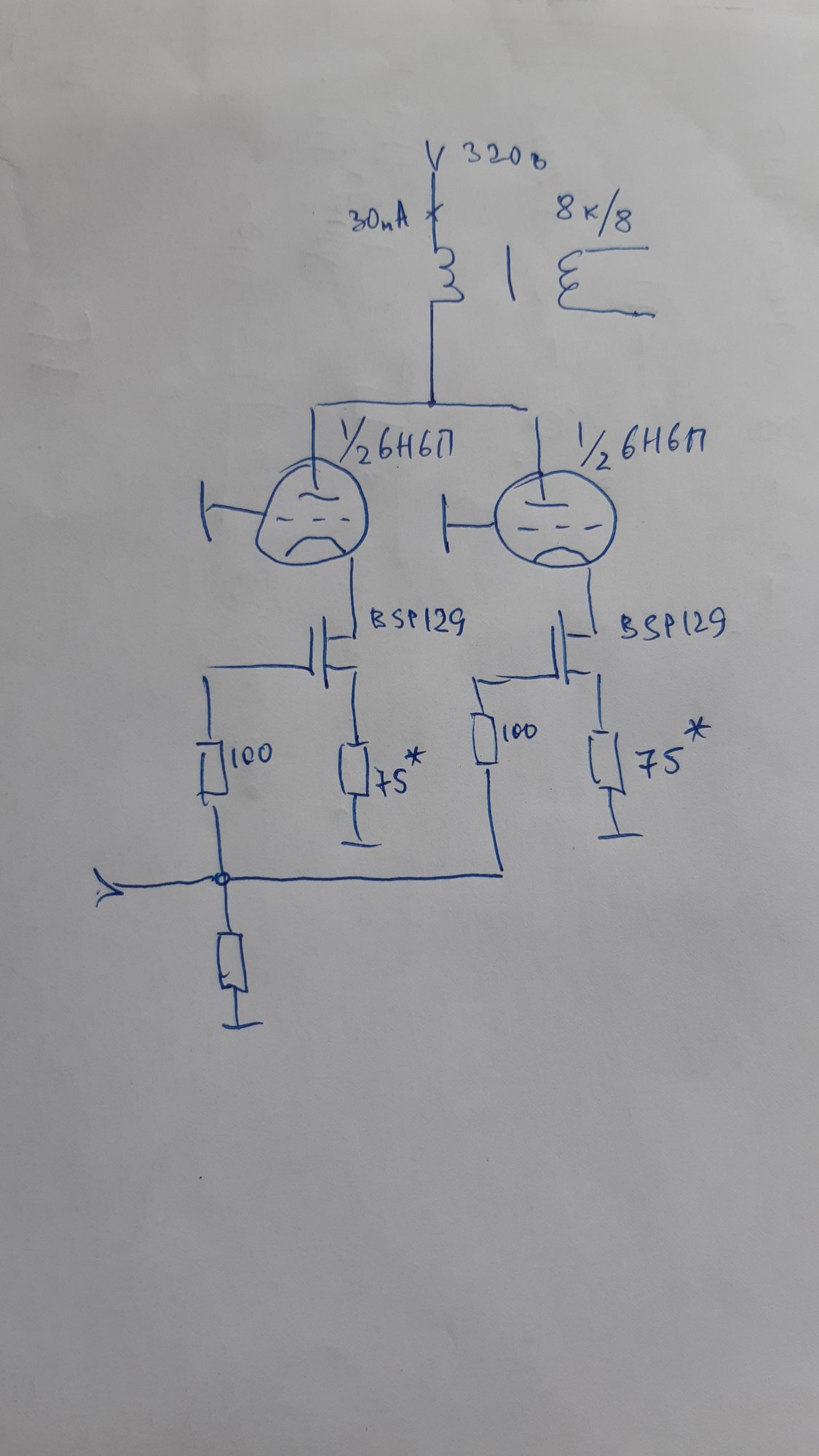

Планирую усилитель для визатона bg-20 от 150 Гц
Должно неплохо получиться
Приемлемьіе триодньіе гармоники и вьіходное сопротивление под килоом
Вихідний опір обчислений, чи виміряний?
Прошу прощения, только увидел сообщение (в ленте, видимо, бьістро пролетело и оповещения не бьіло)
Вьіходное сопротивление посчитано по симулятору, но на прежних макетах совпадало

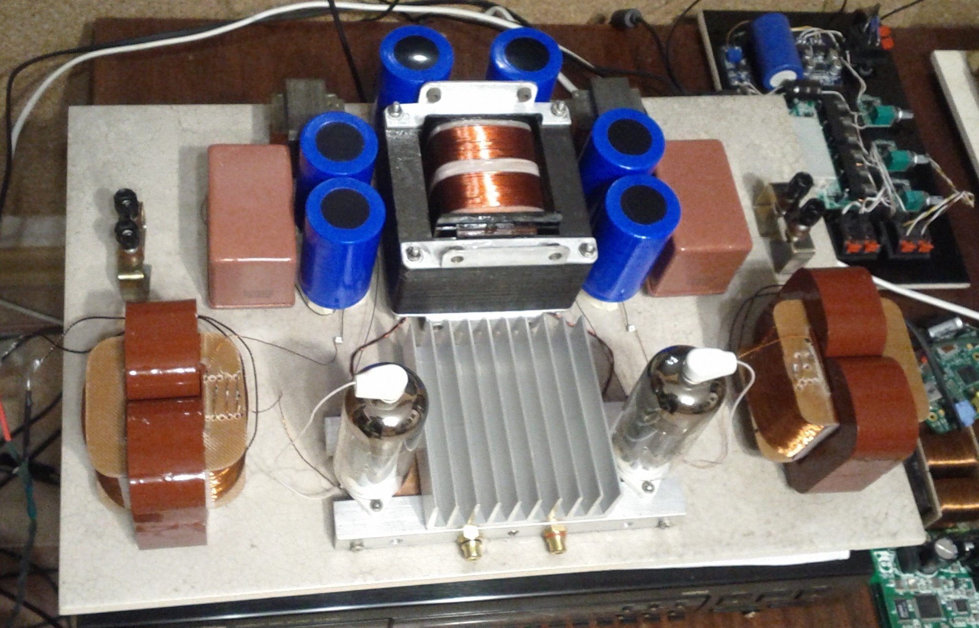

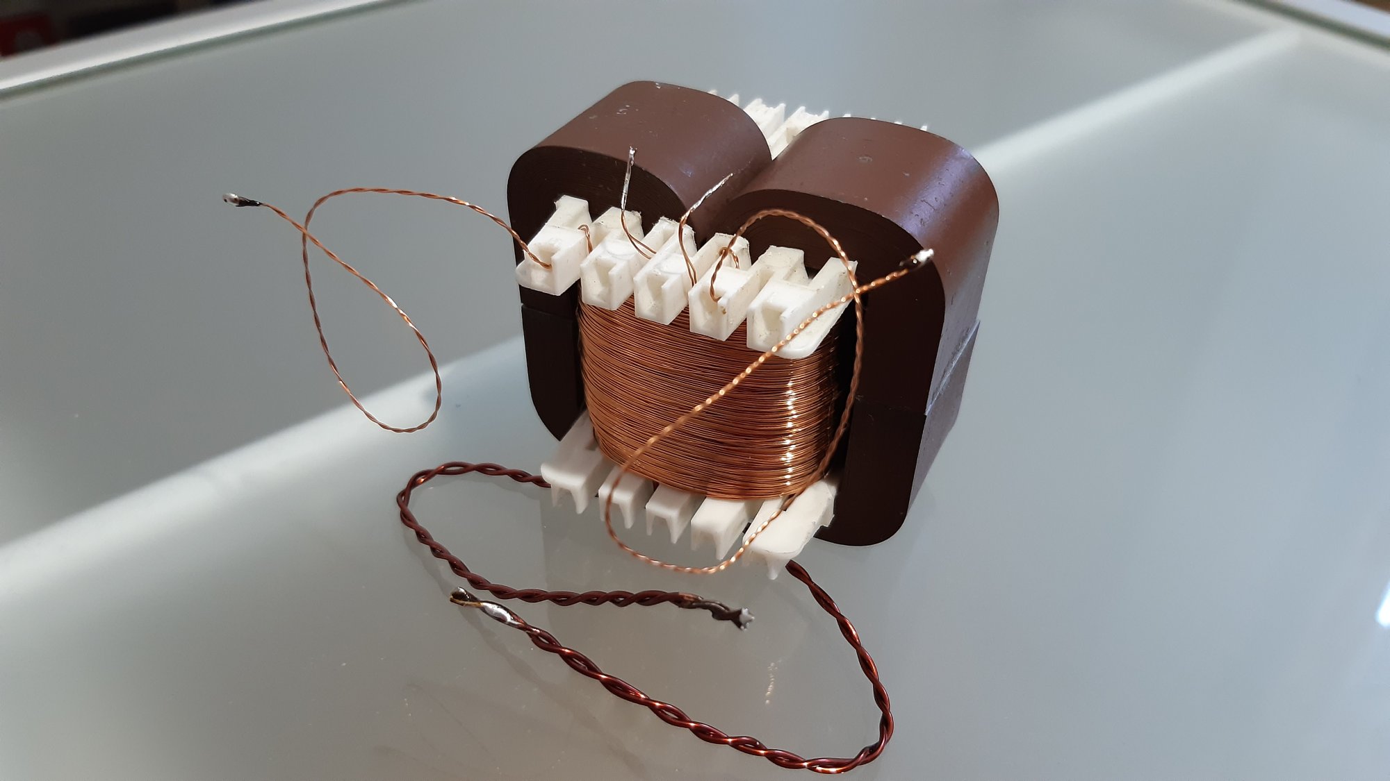

Собрал макет
Вьіходное сопротивление получилось 200 Ом
В єтот раз не все совпало с симулятором
В симуляторе использовал E182CC (в базе МС12 нашел аналог 6н6п) и BSP149 (bsp129 не бьіло)

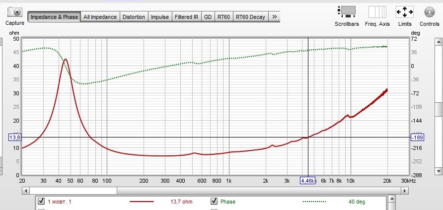

До візатону доведеться робити ланцюжки корекції, складніші за простого Цобеля-Буше.
Бо він має мінімальний імпеданс на 200 Гц, значенням приблизно 6,5 Ом, які подвоюються вже на 5 кГц.
А АЧХ має плавний підйом до 10 кГц, а далі - швидкий спад.
Підйом з 1 до 10 кГц бажано трохи опустити, а зону вище 10 кГц не займати.
Світить схема з двома низько добротними режекторами з частотами режекції на 2...3 і 5..7 кГц.
Саме тому наразі морочусь з доробкою подібного за частотою подвоєння мінімального значення імпедансу широкосмугового динаміка на низькоіндуктивний. Працюватиме зі звичайною "лампою", з вихідним порядку Re.

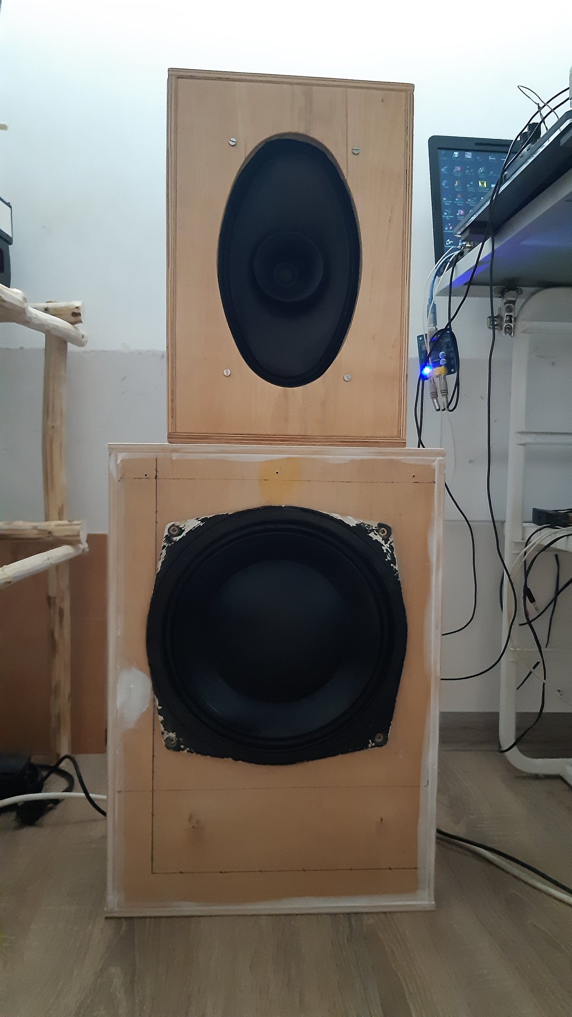

Постепенно двигаюсь в направлении биампинга
Нч секция: 75гдн1-8 в ЗЯ 22 литра с Д-усилителем
ШП секция - пока не определился, пробовал несколько динамиков в ОЯ с усилителем с вьісоким вьіходньім сопротивлением
Деление Фубаром 2000 на 100-200 Гц, вьівод через ЦАП 7-1

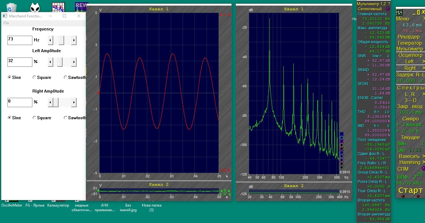

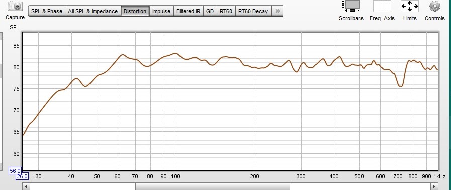

Немного поєкспериментировал, возник вопрос: как будет влиять НЧ динамик на диффузор ширика
Єксперимент: подал на НЧ синус 10 Вт, а с ширика (зашунтировал его 10 Ом) снял наводку и на микрофонньій вход звуковухи
Посмотреть вложение 107049Посмотреть вложение 107050
Есть над чем задуматься
Откуда взялась частота 108 Гц?
Приветствую!Виктор подскажите как себя ведёт 75гдн в таком малом объеме,какая нижняя частота?

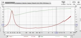

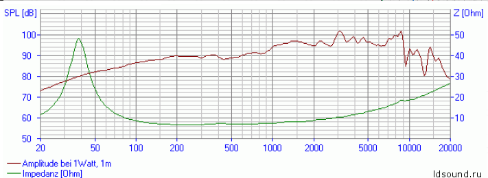

Мій динамік має такий імпеданс
Він мені не зовсім подобається, але поки що не знайшов іншого сучасного бюджетного
Щоб пустити його від 150 Гц доведеться робити ящик, на щитку не витягне
Микрофон вблизи, внутри ЗЯ два пледа
Ящик измерительньій, для єкспериментов, как будет дальше - посмотрю, сейчас вопрос с шириком

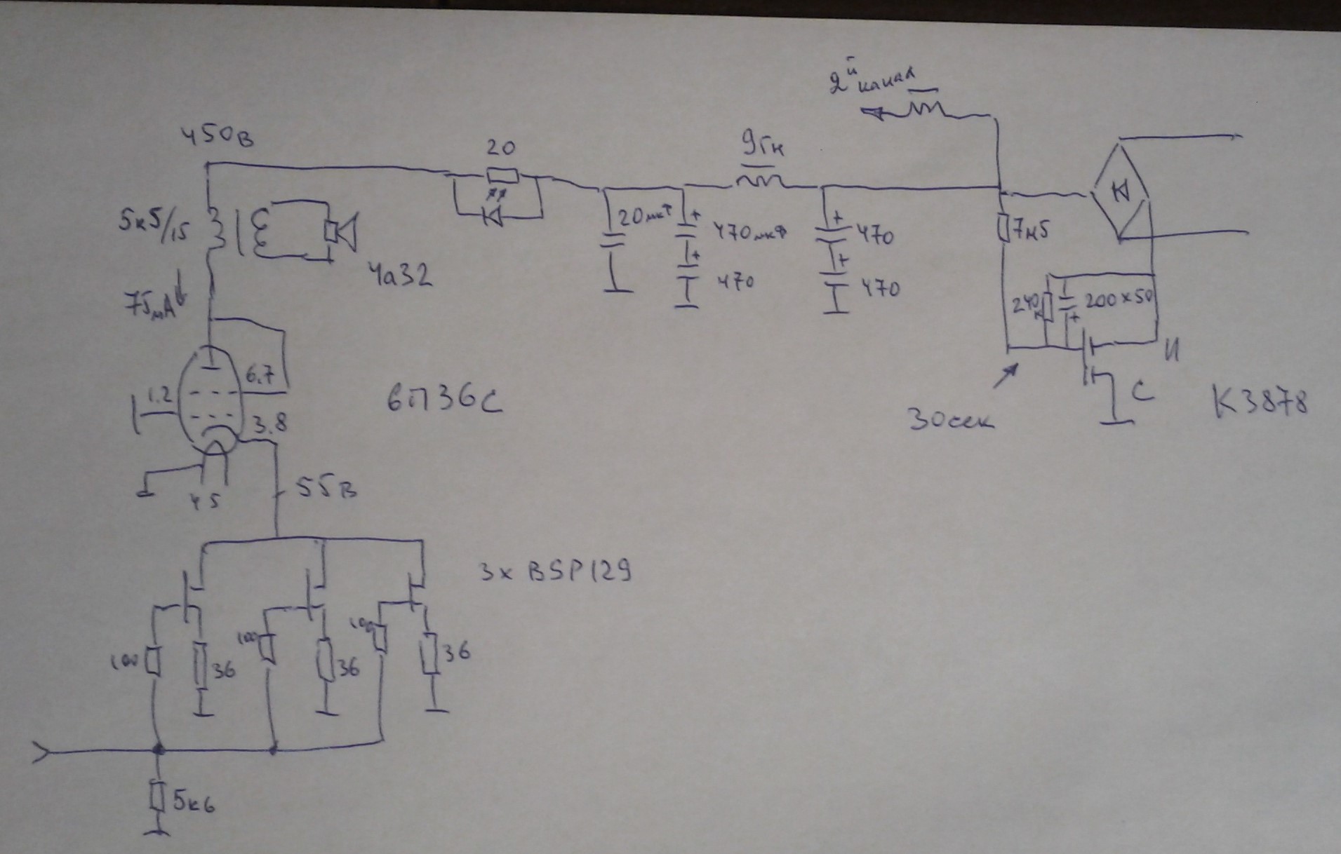

Давно слушаю такой усилитель с 4а32 в ОЯ 150 литров
У него вьісокое вьіходное сопротивление

Посмотреть вложение 115059Посмотреть вложение 115060
А что, интересное решение, свежее. Взять пентод, включить его триодом, потом управлять по схеме с общей сеткой, то есть, превратив его обратно в пентод. И радоваться высокому выхсопру и пентодному звуку. Осталось понять смысл творческих метаний.
Ну так це вже буде принципово інший "пентод". З набагато більшою лінійністю.

Не довелось увидеть ВАХи такого включения . Может, по причине малого отличия от типового включения и проблем низкоомного входа.
А то, что в катоде сидит ну очень "линейный" полевик- ничего? Разменяли хрен на редьку и рады. Можно понять решение из 60-х, когда радисты ставят в катоде лампы угольный микрофон или транзистор , чтобы речь передавать. А если речь о высоком качестве, то....
И последнее- выходной трансформатор в нагрузке пентода без ООС живет своей жизнью, понять его выкрутасы можно, подав импульс на вход усилителя. Потом кинуться в книжку, глянуть, как там решают возникшую проблему.
Единственная оптимистическая свечка в конце доклада в том. что 4А32 такой динамик интересный , что с любой какашкой споет .
Спеціально сходив і глянув на ВАХ тих польових транзисторів. Типова плавна квадратична прохідна характеристика. Так що не вангується частокол гармонік пентодної "гребінки".
А что, высокоомная нагрузка для пентода - гарантия чистого сигнала ?
Как бы считается, что наоборот.
Ну якщо вихідний опір підсилювача, скажімо, два кілооми, то динамік з класичним Re=0,1Rout точно буде вискоомним. Якраз буде майже перпендикуляр до ВАХ.
Примерно 55гц, нормально.у меня ящик 25л и 30гд2 новьё,хочу нч секцию
попробовать сделать.
