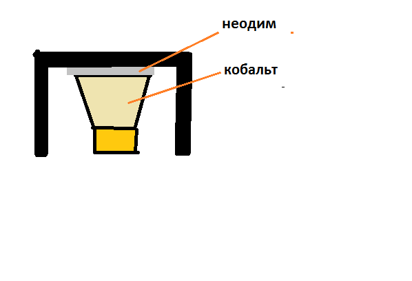

если неодим ставить то лучше не более 5мм высотой и как можно бОльшего диаметра тк у него низкая проницаемость,можно просто под старый магнит неодимовую шайбу 2,,,3мм подложить диаметром как у кобальта на стороне большего диаметра,на притягивание

если ремонтировать то ставить неодим и медный колпак на керн

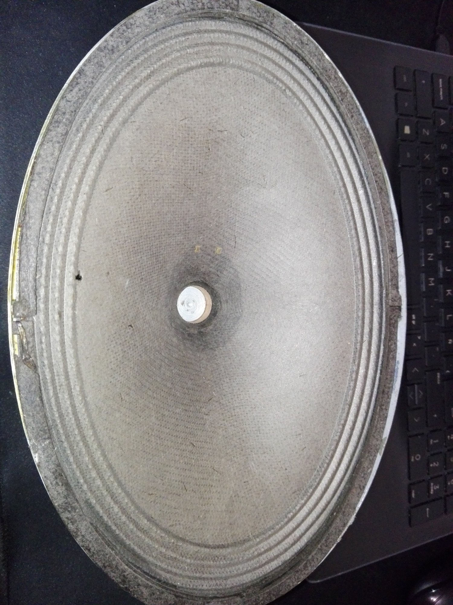

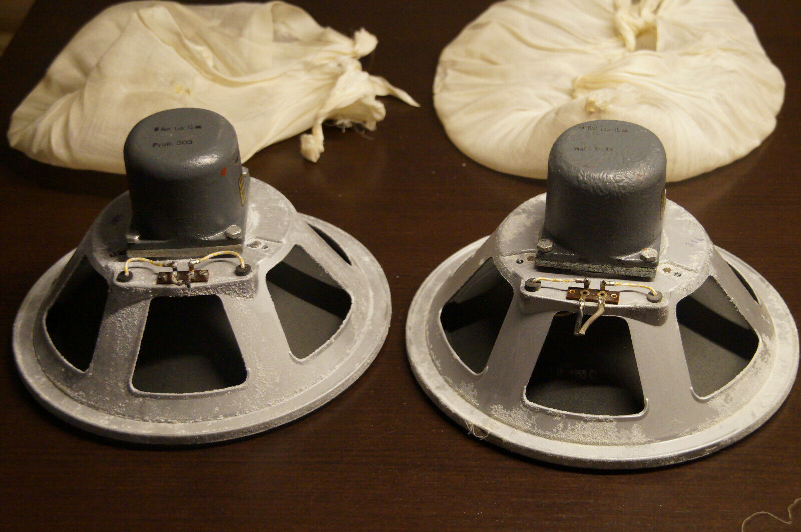

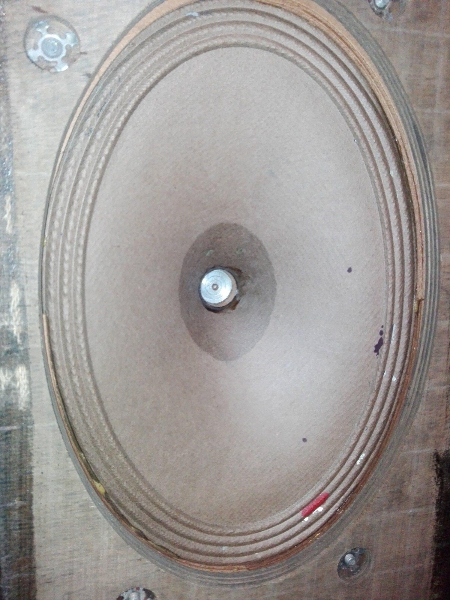

Да не) Вот такие два, третий копия первого даже по диаметру пропитки, дифф тоже черный но "травы" не видно. Сбка положил куда то в ящик, надо будет еще откопать...
У первого с фото заклинило катушку, у второго с бежевой бумагой куча дырок и подвес надо подмазать чтобы не рэпнуло, его же и слушаю. У третьего емнип толи хрип толи подводящие дребежат на 70~Гц, не помню точно, я его сразу отложил т.к. дифф в оч. хорошем состоянии.
А вообще парадокс - тот который с бежевой бумагой хранился в сыром гараже, корпус вообще в труху - держался чисто на двух шурупах и пластиковых вставках от передней панели, НО ЦЕНТРОВКА ГУД. А тот который с домашнего хранение и с целой тканью, почти белой - клин катушки.

Если там керн не сбит, то намагничивать не придется. Есть возможность поставить на керн неодим.
Намагничивалки нет. Пока нет и тесламетра.
Предпочту изменять магнитную систему только если нельзя будет домагнитить родную. Да и то... Уже тогда проще заменить ее полностью как предлогали в первых постах. Но честно боюсь что звук станет хуже.

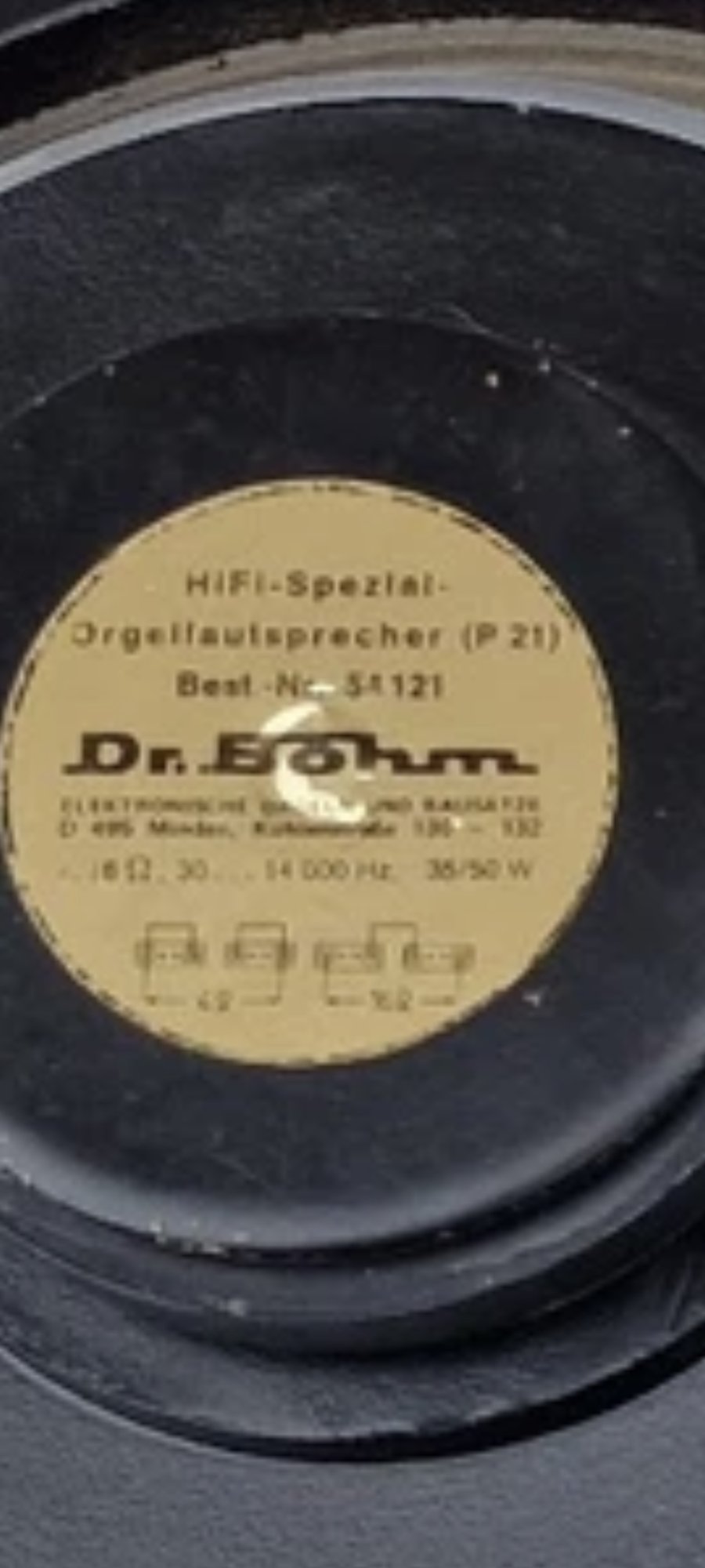

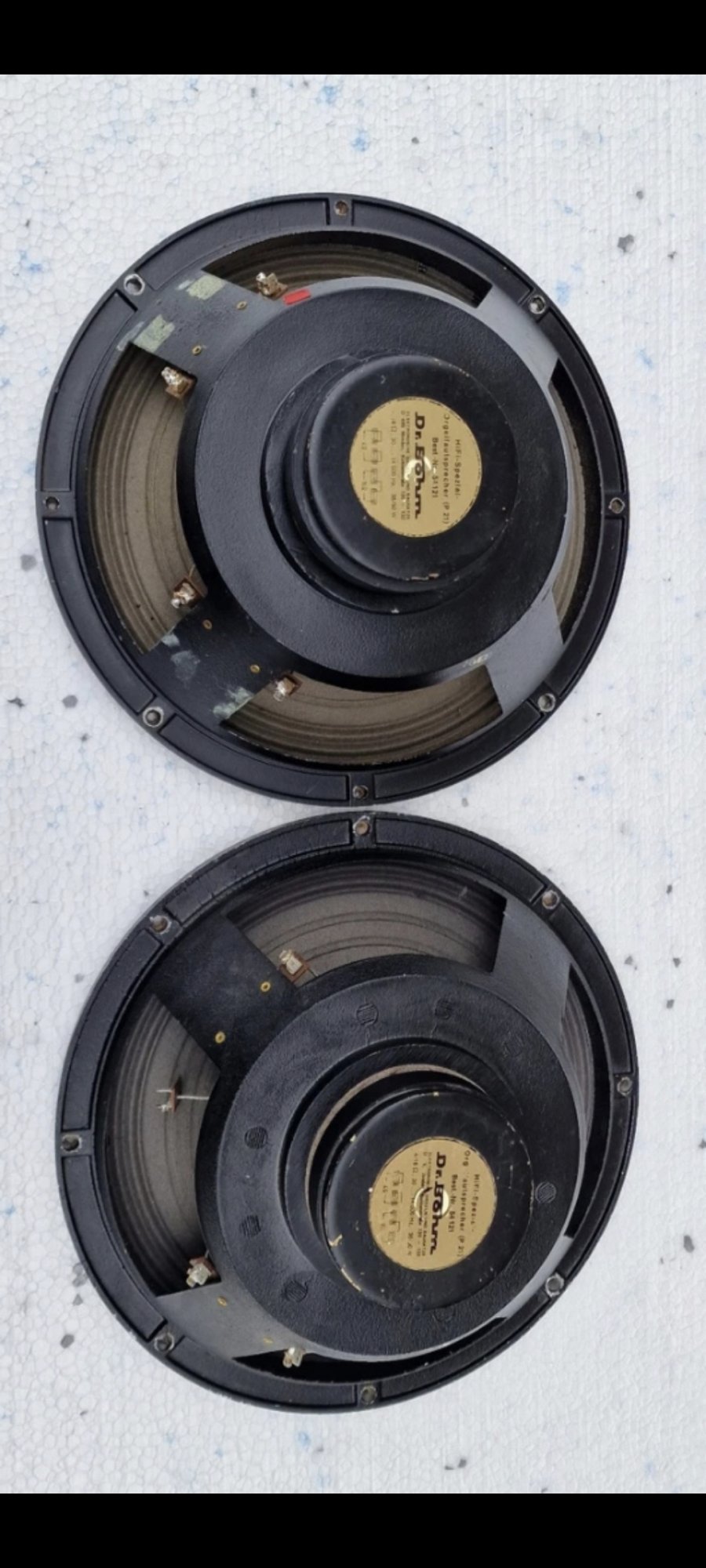

аков смьісл бьіл вьіводить две катушки?
Надо у немцев спросить или изучить мануал этого Электрооргана.
Думаю не спроста так разорились.
Предполагаю в агрегате имеет место универсальности и гибкости пользования, как минимум ...
Или объёмы помещений...
На шильде указана мощь через дробь!
