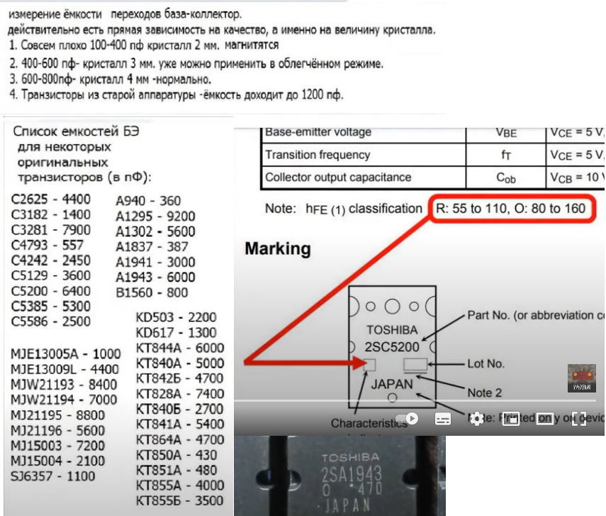

Емкость переходов С5200, А1943
Б-Э -> 6500пФ
Б-К -> 100...400пФ плохо кристалл примерно 2мм.
Б-К -> 400...600пФ облегченный режим кристалл 3мм.
Б-К -> 600...800пФ нормально кристалл 4мм.
Б-К -> 1200пФ старые транзисторы.
Вырезка из видео. Пусть будет здесь может кому пригодится.

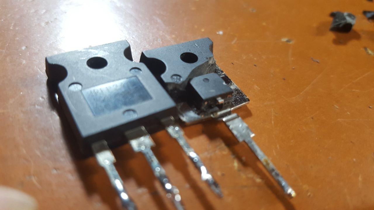

Обратите внимание на проверку на мощности (на выгорание). Я бы добавил проверку на напряжение (прежде , чем ставить в схему). Для пар - проверку совместной работы в условиях, приближённых к условиям эксплуатации (на стенде). Лучше, чем устранять последствия...

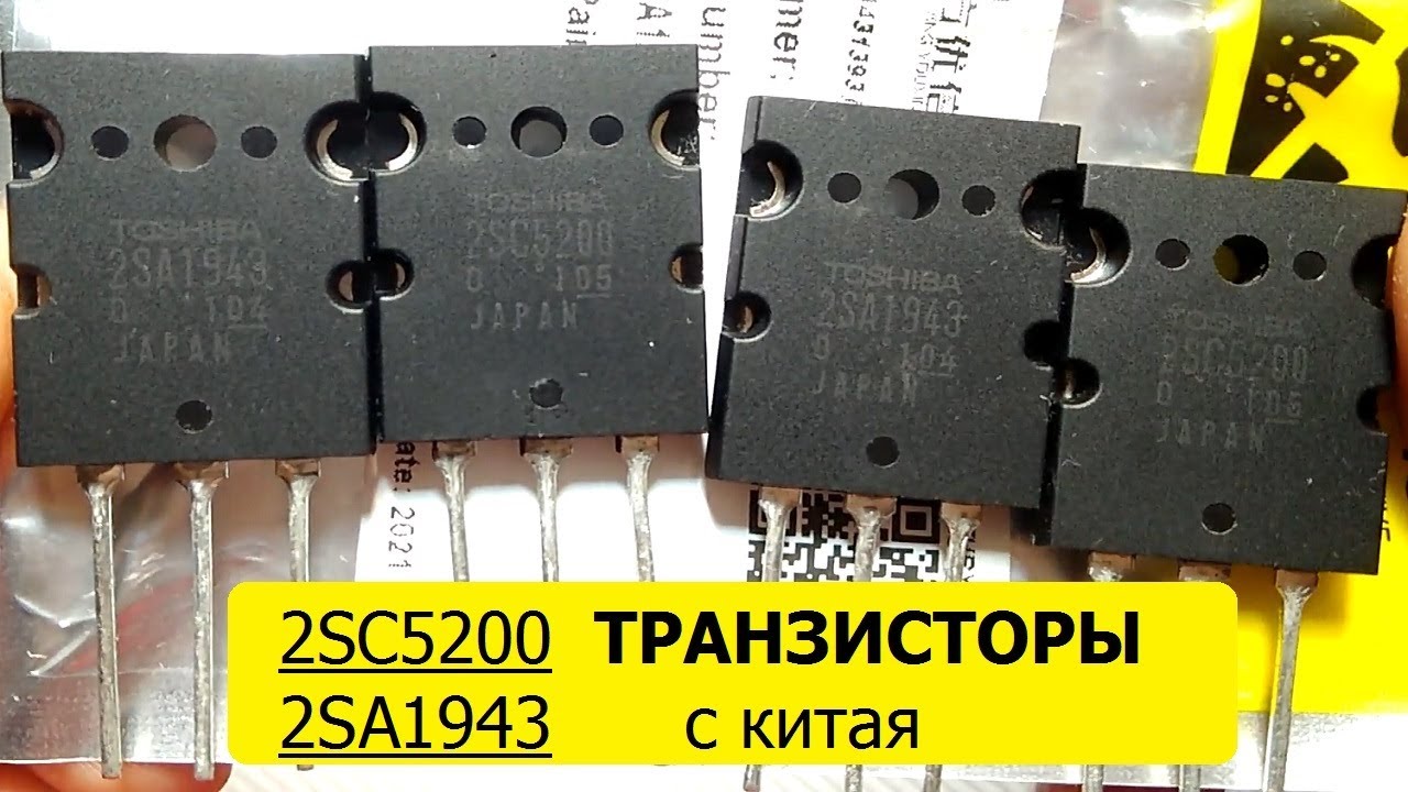

Автор заслуживает доверия?
Во всяком случаи то что он показывает в своём видео, он делает с осознанием дела. Мне кажется , что он не дилетант. А там каждый решит для себя сам. Ещё один тест BD139-140.
Тест транзисторов BD139 с разных китайских магазинов на Aliexpress
Мне кажется Сергею (KSV) должно понравится хотя утверждать не стану.

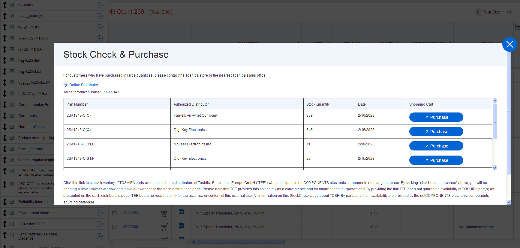

доступности примерно 3000 оригинальных штук:
Mouser и DigiKey известные конторы (хоть и не без греха))). Без посредника фиг чего купишь и дешего не будет:)
Все новые транзисторы от "Тошиба" будут называться TTA TTC (Транзисторы tta 1943 ttc 5200). И они не обязательно из Японии, это "Тошиба" - японская компания:(
Корейские - КТСхххх, КТАхххх.

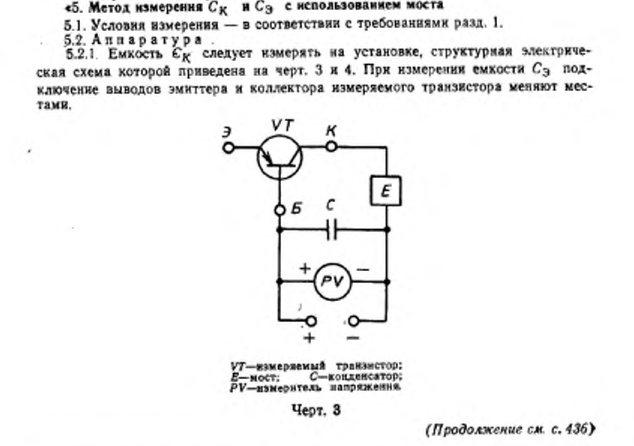

Только емкость нужно мерить подавая напряжение смещения, а то можно такого намерить.
Есть целый ГОСТ 18604.3-80 про это .
Н. Сухов уже намерил...
Или у него какой-то свой ГОСТ, персональный. _hm_

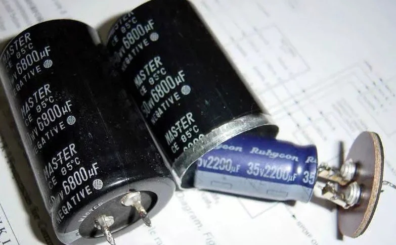

Транзисторы от китайцев)) Да и конденсаторы тоже "высокачественные")) Фото с инета.
Аферисты в любой стране одной масти.
Дома небольшая сверлилка. Покупал, паспорт, ни кто не скрывал - Китай. На второй день завонял фазосдвигающий конденсатор.
Заменил, снял пластиковый стаканчик с вонючего. На конденсаторе написано - Украина. Короче, отечественный подвальный винегрет.

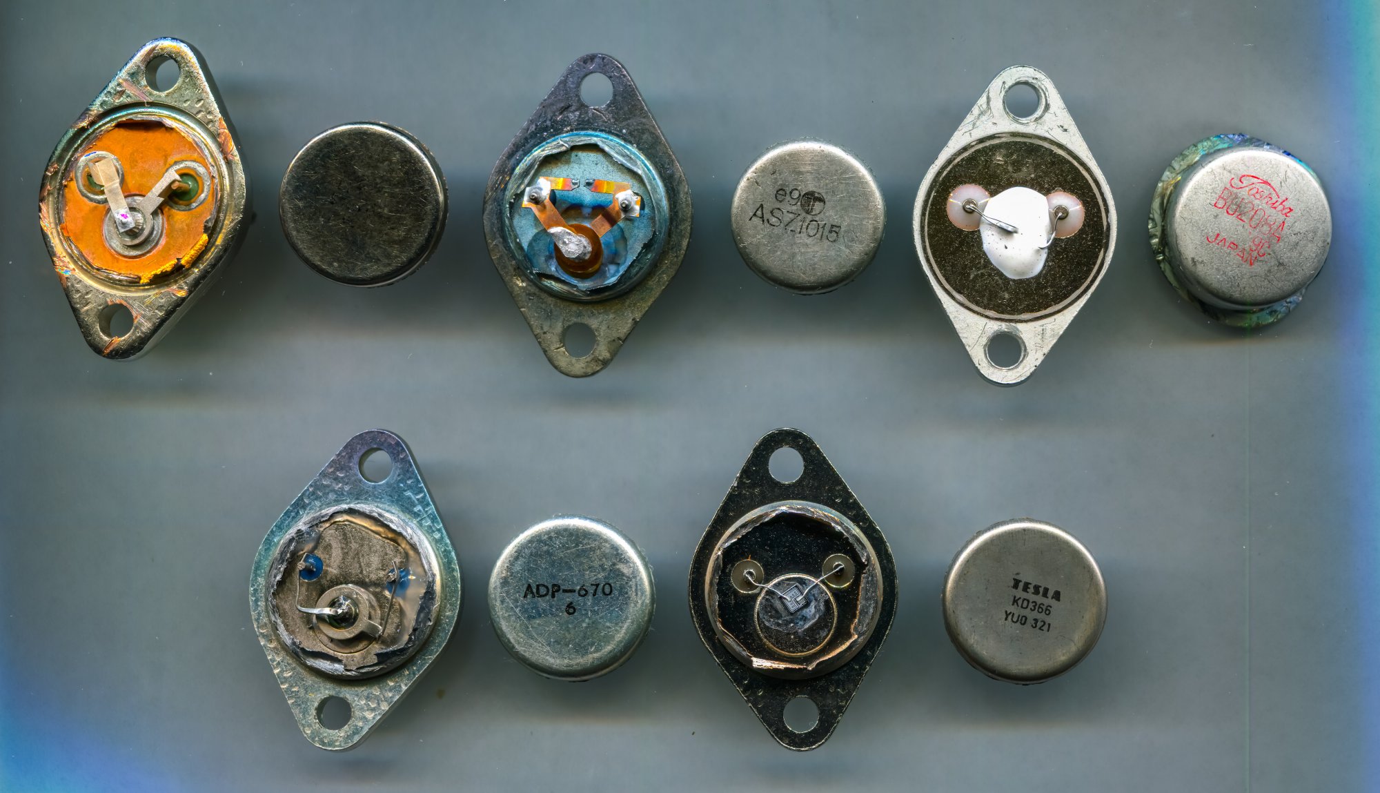

У ТО-3 хоть есть возможность крепления за фланец, чего не скажешь об нашенском КТЮ-3, где нужно крепить транзюк отдельным фланцем тремя винтами. Всяческие П202-203 и подобные были вроде норм, но потом пошло что-то не так с п213-217 и далее. :)
Это лучший корпус, где отдельный фланец и три винта с гроверами.
Там одна только площадь контакта, да с толстым медным корпусом, заслуживает уважения.
Плоскость определяется тремя точками, но эту плоскость, совпадающую с плоскостью радиатора, найдут только винты с гроверами.

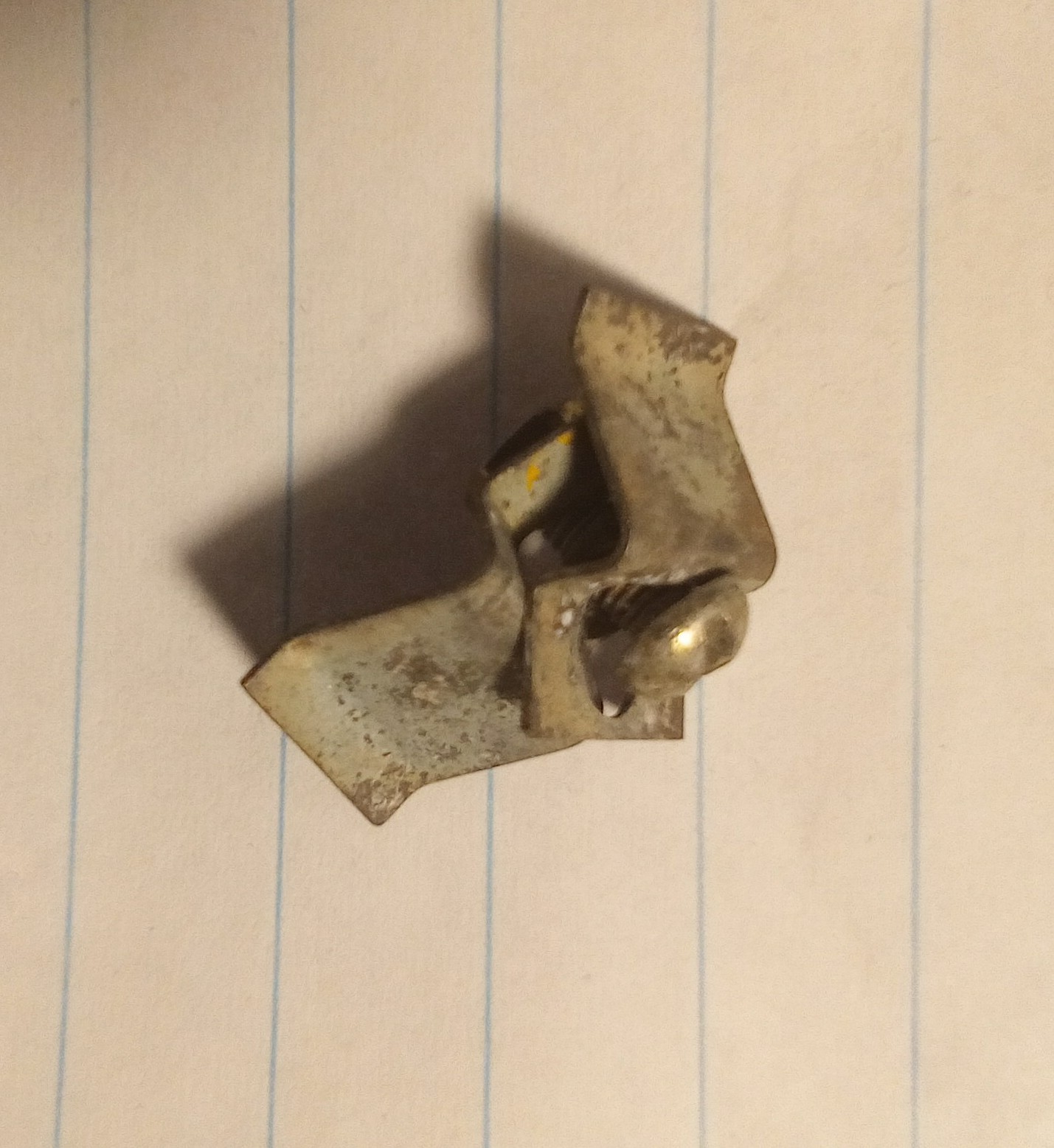

Пластмассовые ТО-220 и ТО-3П требуют дополнительной мощной плоской пружины, чтобы прижимать участок где расположен кристалл. Если этого не делать, то и с КПТ-шкой тепловое сопротивление увеличивается в два раза. Для ТО-220 прежины делались и у нас, они есть в продаже, и на рынках у дедов.
А большую по размерам пластмассу приходится прижимать к радиатору планкой. Переброшенной через место расположения кристалла. Опять же, винты там с должны быть с гроверами.

Наши луженые ТО220 лучше зачистить до меди и выровнять. ну и да, прижимать не стальной пружиной через винт, а планкой с двух боков. И потом проще менять, открутил пару винтов и вытащил. бедолагу.
Набрал тех специализированных плоских пружин, хватит на все ТО-220.
С планкой мороки больше, но это еще лучше.
Шпильками удобно крепить ,меньше шансов сорвать резьбу.
