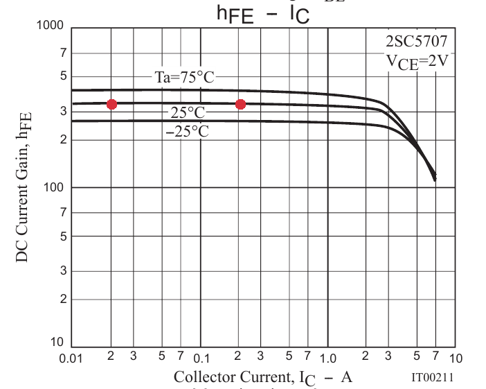

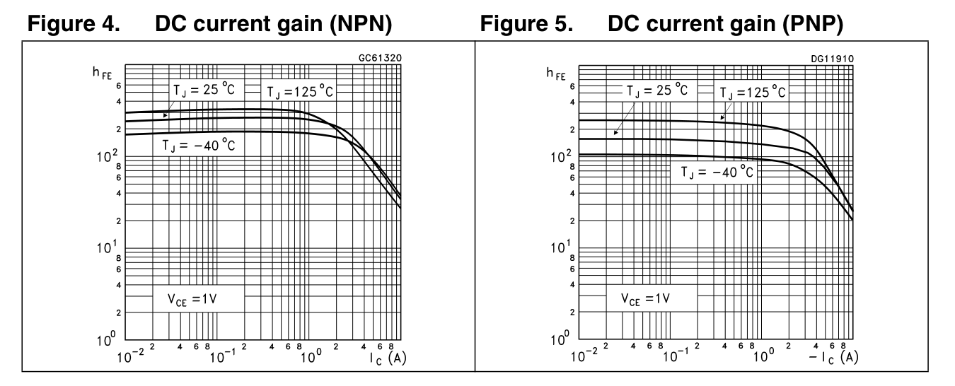

Посмотрите зависимость Hfe - Ic 0-3а (насчёт iscsemi,No Trademark не возьмусь ничего утверждать)))
А я не просто "возьмусь", а уже проверил и написал, для всех трёх типов.
Вот в этих точках. Мог и на 2 А, но во-первых, надо было искать радиатор, во-вторых, я писал что использую его в Худе на раскачке, а там 200 мА - это с запасом.

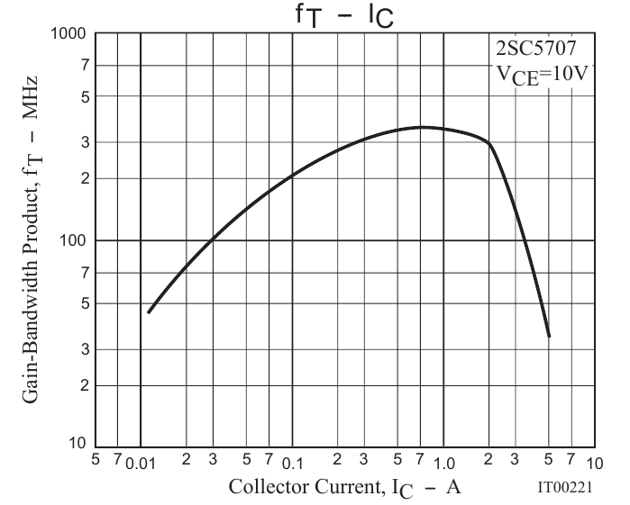

Раз стал писать, вот зависимость Ft от тока
Понятно, что проверить её сложно, да и для звуковых схем это будет лишнее.
Предположим, что ток 300 мА (выход в наушниках), тогда произведение усиления на частоту =300 Мгц.
Не исключено, что это слишком много, но в раскачке проблем нет, выход чистый.
Я её видел, и что.
От тока не зависит. Даже от температуры зависит не очень сильно.
круто, аж 5 раз усиливает.
??? _shok_
Вст = 370, разброс единицы процентов.

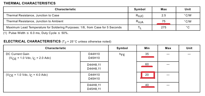

Кстати, неплохие транзисторы -
серии D44H\D45H.
Заменял ими наши 818\819.
Сейчас цена на них выросла, а 3-4 года назад
покупал их за 35-45 рупий. В ЧипДипе (?).

В справочном листке Моторолы - не для аудифилизма, а - общего применения.

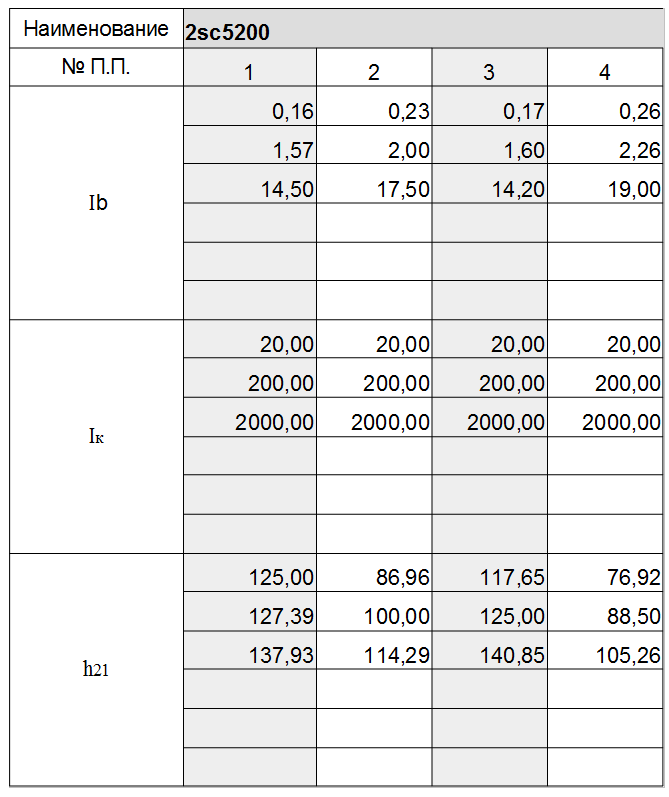

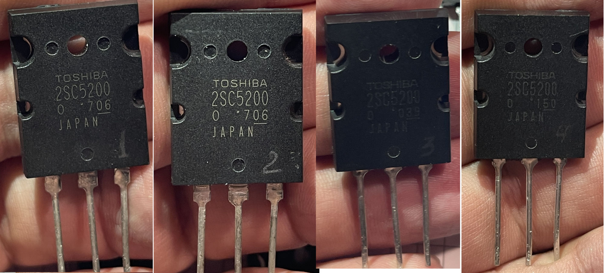

На днях зашел в чип и приобрел для своих хотелок транзисторы.
BC557вта 5шт. производитель указан ON Semiconductor США. Все как братья близнецы h21 325...333
BD139-10 5шт. производитель указан ST Microelectronics Китай. Тоже самое h21 90...98 хотя я рассчитывал что будут районе 120. Следующая позиция тоже известная в широких кругах.
2SC5200 4шт. Вот здесь хочу заострить выше внимание. В наличии было два вариант первый Китай Inchange Semiconductor второй Япония Toshiba. Взял один Toshiba чтобы посмотреть очень похож на оригинал. Ножки и подложка не магнитятся, проверил прибором от Сергея (KSV) -хорошо. На следующий день пришел и забрал остальные 3шт. Вот здесь ожидал не большой "сюприз" в магазине не рассмотрел сослепу. Ну, а дома увидел разницу хотя идут эти транзисторы по одному и тому же артикулу. Фото ниже
Видно что первые два по благороднее, а третий и четвертый...... Кстати я долго не мог сфотографировать номер 3 и 4 надпись была невидна. И только потом телефоном сына смог сделать их фото. Ниже привожу замеры прибором KSV.
По замерам как то странно. Паруются как бы 1-3 и 2-4. Хотя пары визуально с разными маркировками. А может я придумываю?smile_10 Все они сделаны в стране восходящего солнца, но только в разных шалашах. smile_1
Вот здесь влипнуть на подделку легче лёгкого.
УзнаЮ себя...
Тут сам чёрт ногу сломит.
Фото ниже
Видно что первые два по благороднее, а третий и четвертый...... Ниже привожу замеры
В целом хорошо, но есть две баальшие подлянки.
1) При разогреве усиление растёт, поэтому точно измерить усиление трудно, с двумя цифрами после запятой - невозможно.
Это я к тому, что усиление может немного паразитно расти при бОльших токах, надо просто иметь в виду.
Ну не падает - уже хорошо.

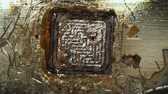

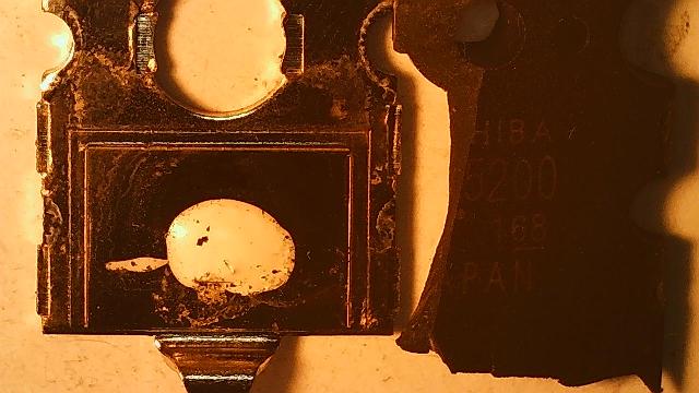

2) Кетайцы могут засунуть внутрь маленький кристалл у которого при прочих равных легче обеспечить хорошие характеристики.
Чтобы их разоблачить у любителя есть два простых способа - молоток (годится для кучи халявных транзисторов) или "прожарка" мощностью 30 Вт, про это я писал выше. Стоит ли им воспользоваться или успокоиться - дело Ваше.
Я просто пишу про грабли.
Если на клетке с тигром написано жираф, не верь надписи. Пары получаются хорошие.
А может я придумываю? Все они сделаны в стране восходящего солнца, но только в разных шалашах.
Всё может быть. Но если они хорошо поедут, шашечки необязательны.

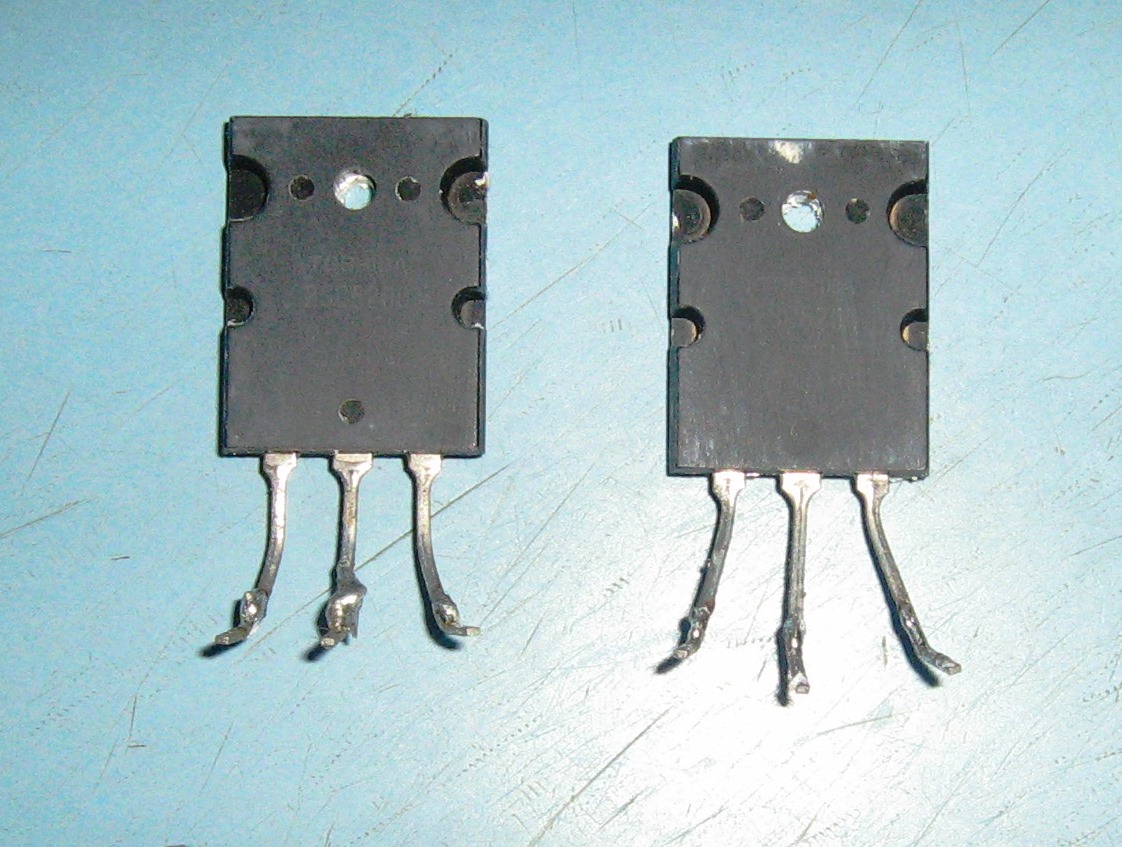

2SC5200 12 штук , и все бета 140 +/- 10 из усилителя Харман 2000г, и не магнитят

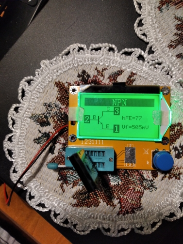

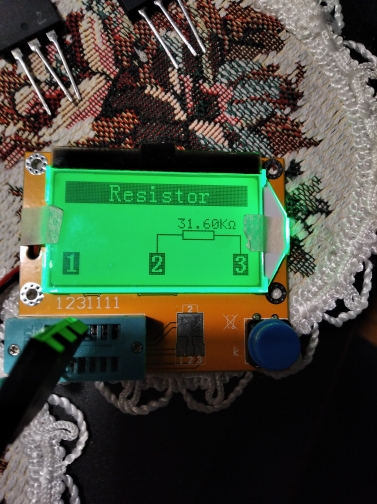

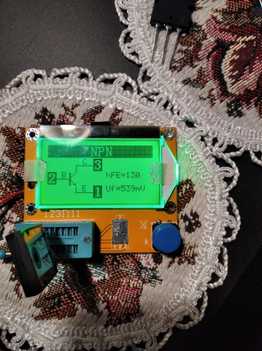

Дополню по 2SC5200. Ради интереса решил посмотреть что покажет китайский LCR-тестер. 1 и 2 определились без проблем и показали: 1 ->h21 130, 2 ->h21 132.
А вот третий и четвертый ни как ни хотели определятся. То резистор покажет то конденсатор или вообще пишет компонент не определен.
И только с сотого раза третий определился, а четвертый так и не осилил.
Как видно на фото h21 третьего равен 77 что не соответствует не одному из измеренных режимов: 20мА, 200мА, 2000мА.
Хотя первый очень близко, а второй и третий мимо.

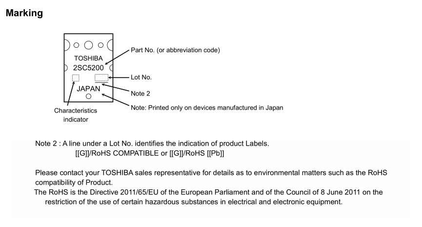

В даташите написано, что обозначают эти цифры?
Я нашел но мне это не о чем.
Примечание 2: Линия под номером партии указывает на маркировку продукта.
в данном случаи 06.
5200 "Тошиба" не производит уже 10 лет как

По этому Lot No "опытным глазом" определяется приблизительная дата производства, но как оно доподлинно расшифровывается - х.з. smile_15
Данный прибор измеряет усиление при токе 1...2 мА - точно не знаю, да и неинтересно. Это рабочий ток для маломощных транзисторов.
Мощные же транзисторы, а особенно 5200, в таком режиме не работают воопче, поэтому практической пользы нет, только работоспособность проверить и цоколёвку.

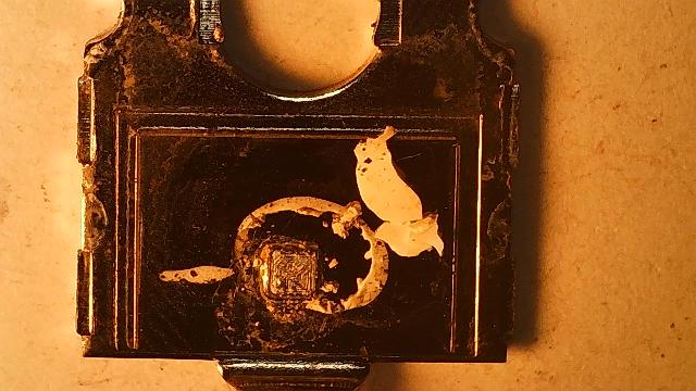

Все проверки, в том числе напряжение насыщения, они прошли, а при жарке сдохли.
Вывод: для больших мощностей они слабоваты, а вот в "усилителе Агеева" с катушкой Мешина, они прекрасно работают.
30 Вт - это компромисс, и с хорошим радиатором.
Дело в том, что при малом кристалле и плохой подложке, кристалл сгорит при любом радиаторе, но не мгновенно.
Я не призываю повторять мою методику, особенно если кто-то боится сжечь транзисторы (если сгорел = подделка 100%), но такая возможность есть и сделать это проще простого.
Поэтому возможна ситуация когда хорошая подделка будет работать долго и счастливо т. к. музыкальный сигнал всё время меняет уровень. Но может кто-то захочет послушать очередной шыдевр или решит что малабаса и транзистору наступит кирдык.
Я не пужаю, просто предупреждаю.

На Али купил, радовался недолго, померил емкость и не соответствует, потом расколол и под микроскоп.
Примерно 1,5х1,5 мм кристалл :)
