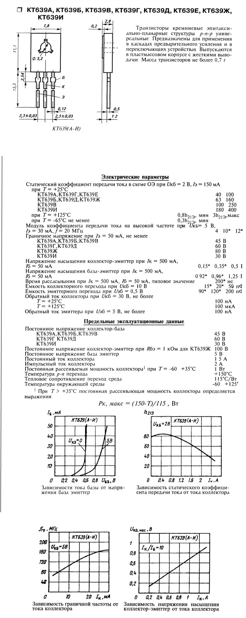

Хорошие пары КТ9115 и КТ940. Токи у них не очень большие, зато высоковольтные.
На мой взгляд комплементарная пара у КТ961 это КТ639
КТ961А - КТ639Е
КТ961Б - КТ639Д
Не а робя, пара именно 961/626 и они считаются аналогами ВД139/140.
Не знаю кто так считает...

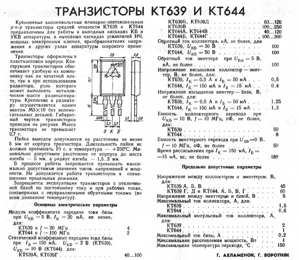

КТ961А - 1,5А 80В В=40-100 (при 0,15А)
КТ639Е - 1,5А 100В В=40-100 (при 0,15А)
КТ626В - 0,5А 80В В=15-45 (при 0,15А)
Кроме того ноги у КТ626 не на положенном месте. База слева, а не с правой стороны.
Ну ну. 0.5 без радиатора и 1.5 А с радиатором. Спорщики.Серия 639 транзисторов видеомагнитофонная
    368.8 KB · Просмотры: 693

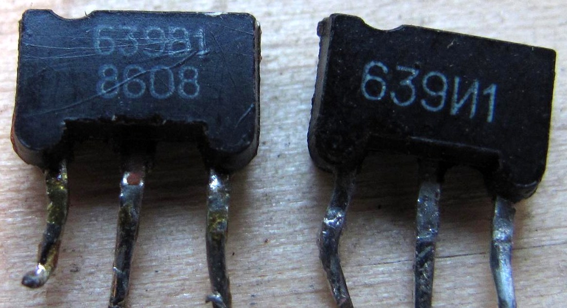

В видеомагнитофоны, в основном, вот такие шли
все несколько скромнее

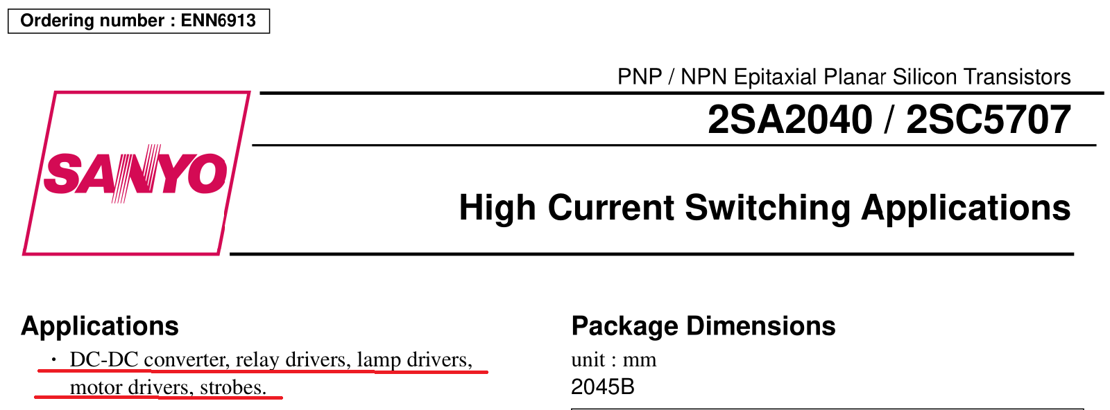

Пример. Совсем свежий 2SC5707.
Миниатюрный, ток до 8 А, 50 В К-Э, мощность 1 Вт без радиатора, 15 Вт с радиатором. Частотный диапазон - много мегагерц. (в даташите есть график).
УСИЛЕНИЕ = 370 и это усиление у всех и практически не зависит от тока коллектора. Цена в Китае 15 руб за штуку.
Ну и нахрена нужно недоразумение в виде всяких КТ ???
Замечу, что усиление в партии из 10 шт. у всех примерно 370, не надо брать ведро советских, чтобы отобрать из них несколько штук получше. НИ ОДИН КТ807 не будет обладать таким усилением, возьми хоть мешок, хоть вагон.
Есть к нему и парно-комплементарный.
А много есть просто комплементарных к советским транзисторам средней и большой мощности (кроме линейки КТ814-819)?
Ну и смысл копаться в старье и обсуждать его СЕГОДНЯ?
Добавлю, что параметры советских транзисторов и микросхем были "засекречены", информация по ним была и есть (если есть) очень скудная.
КАК Я ВИЖУ ЭТУ ТЕМУ?
Очень просто - приводить примеры качественных, доступных и недорогих транзисторов, лучше всего лично испытанных, чтобы другие могли их купить.
Подчёркиваю - нераскрученных транзисторов (чтобы свести к минимуму вероятность подделки).
А если транзисторы "раскрученны" и массово подделываются, указать где можно купить не подделки, особенно на Али где они дешевле на порядок.
Опять-таки я писал про это с указанием продавцов (увы, понятно, что гарантии дать не могу).
Тот же пример с 2SC5707: в чипедипе они по 190 руб. за штуку, а на Али по 15 руб. пусть подделка, но качественная, среди советских подлинных таки не было вообще.
Понятно, что и 190 за штуку не много, если делать на них один усилитель. Но проводить опыты и макеты лучше на дешёвых - их не жаль и сознательно сжигать при испытаниях на "выносливость", и просто выкинуть в коробку, если усилитель не понравился.
Вот в таком обсуждении я вижу пользу для всех.

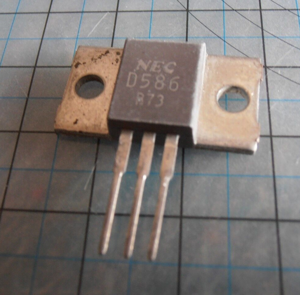

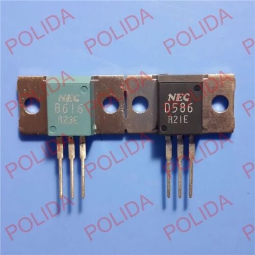

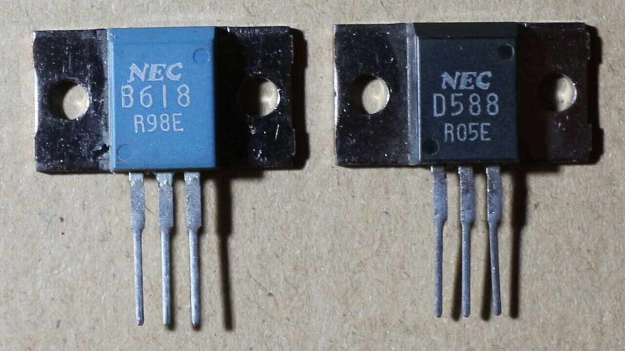

Очень понравилась такая пара, жаль с доставанием некоторые проблемы.
Аналоги MJE170 - MJE172, MJE180 - MJE182
А вот импорта, похожего на 807 я вроде и не видел.
Не совсем такие, чуть крупнее, как ТО220 (пластик)
И выводов - три, а не коллектор только на пластине. Уж точно удобнее в использовании
Это да. Три вывода намного лучше и удобнее.
