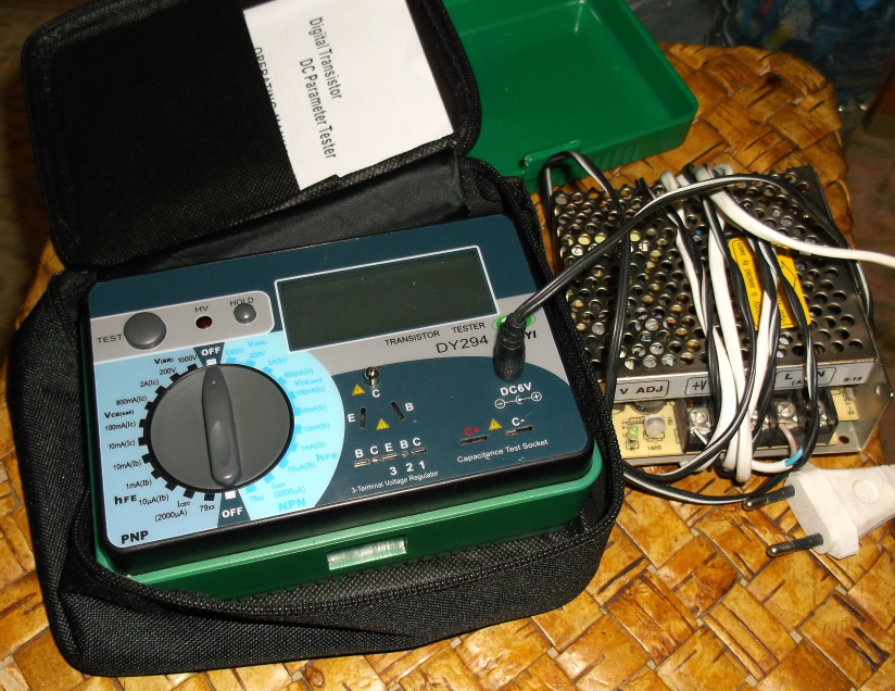

Я так полагаю, что раз возник вопрос, значит нужно определённое усиление, скорее всего "не менее" и нужны парные транзисторы.
Судить о результатах при измерении на токах в десятки-сотни раз меньше рабочих - толку мало.
Но если не хочется ничего делать, берите на рынок свой любимый тестер и радуйтесь.
Даже по графикам уважаемого slami видно, что транзисторы, у которых на малых токах усиление больше, усиление больше и на больших токах, в большинстве случаев.
Если так, зачем спрашивать?
На рынке барыги пошлют меня, если я буду сотку транзисторов с какой-то вундервафлей перепроверять, на китайский тестер агрессивно не реагируют, да и куда быстрее.
Тогда зачем спрашивать? Тычте в свою китайскую вундервафлю раз нет вариантов.

Верить нельзя абсолютно китайскому тестеру, обратите внимание на транзистор №5, у него на 10 мА усиление как у трех других (это и покажет транзистор тестер), а вот на больших токах у него совсем другое усиление. Думаю для проверки лучше использовать китайский DY294, у него есть токи 100мА (ток покоя), 800мА (первый ватт) и 2А (бОльшая мощность), на этих трех точках для усилителей можно сказать и ничего другого не надо, к тому же он работает от батарей (если алкалиновые ставить) и в магазине на 0,8А проверять вполне нормально.

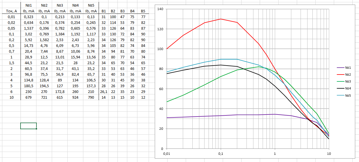

Транзисторы КТ805А,Б,АМ,БМ,ИМ, КТ808А,АМ,БМ,ВМ,ГМ, KD502 (KD503) есть в наличии, по случаю проверю

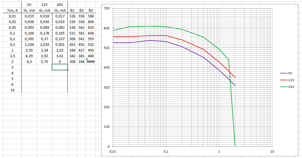

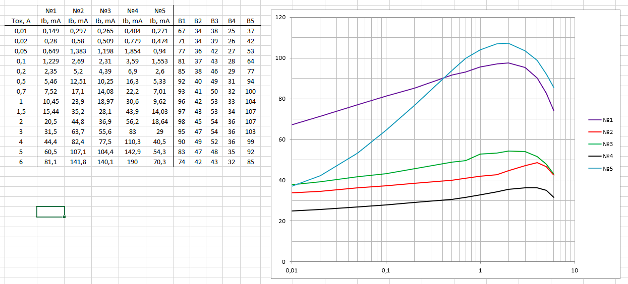

В теме про "однотактный усилитель класса А" был разговор про транзисторы КТ8101 и КТ8102 (пост 136,145,146,153), обещал протестировать их. По пять транзисторов обеих типов. Данные токов и усиления в графиках.

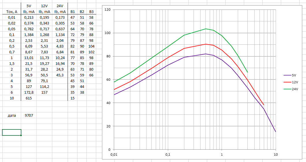

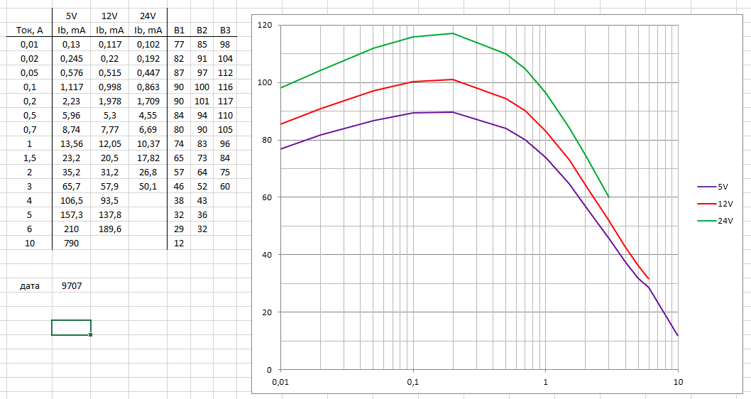

КТ8101, зависимость усиления от тока и напряжения, каждого транзистора
Посмотреть вложение 66756Посмотреть вложение 66757Посмотреть вложение 66758Посмотреть вложение 66759Посмотреть вложение 66760
КТ8101, график усиления сгруппированный по напряжению
Посмотреть вложение 66762Посмотреть вложение 66764Посмотреть вложение 66765

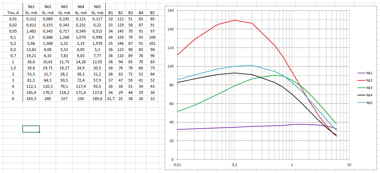

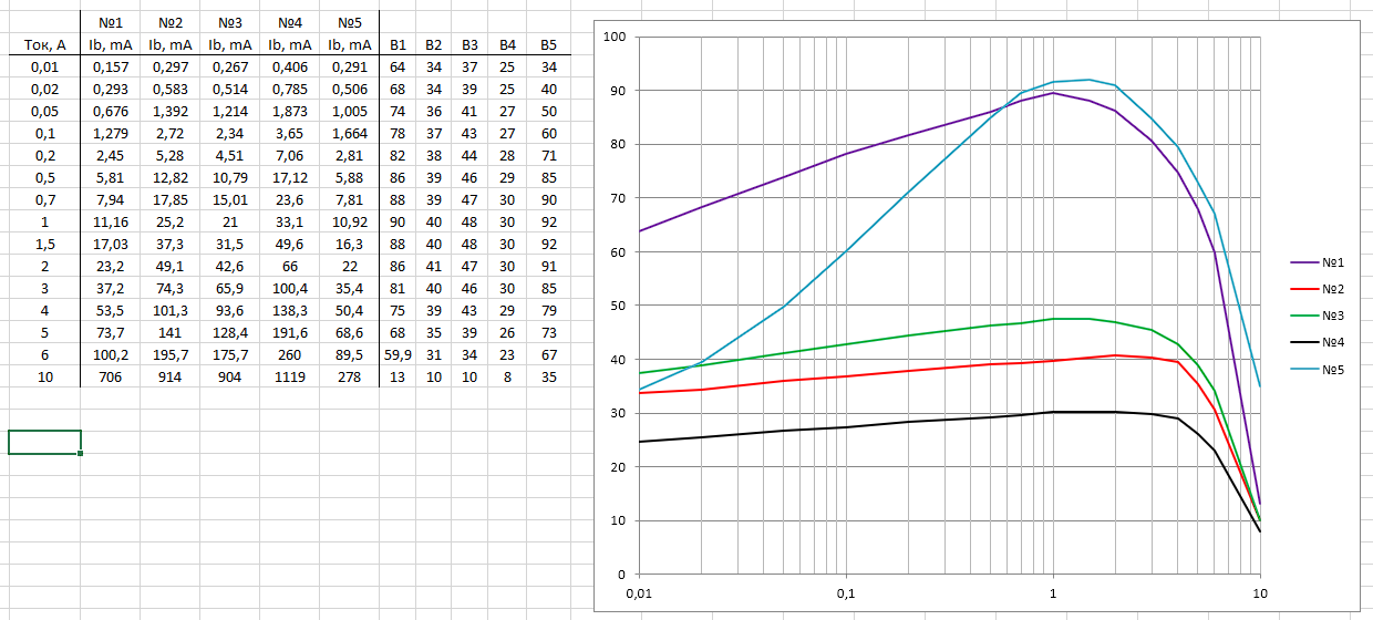

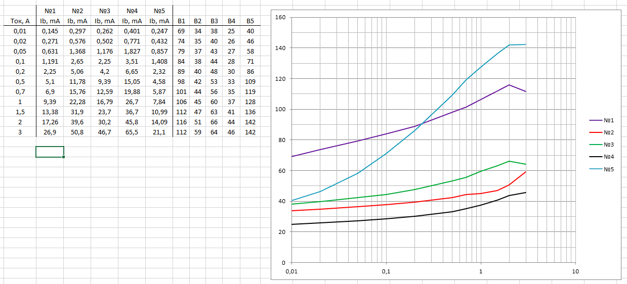

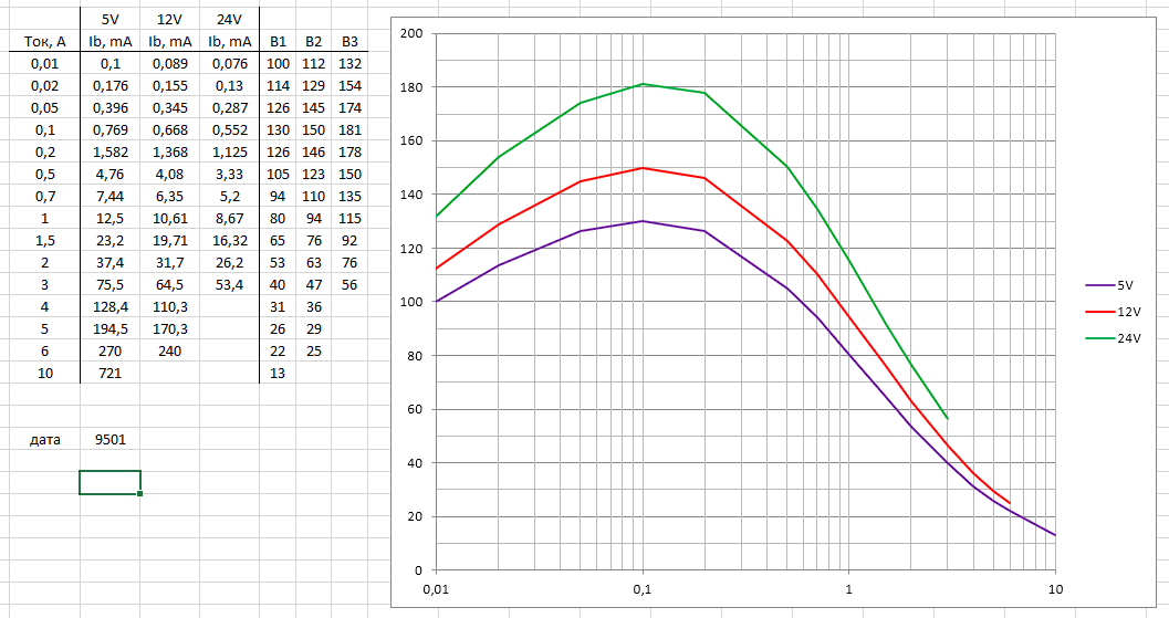

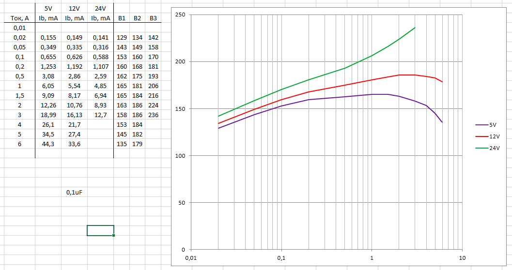

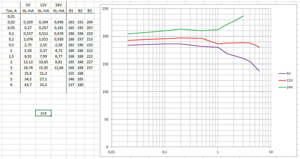

КТ8102, зависимость усиления от тока и напряжения, каждого транзистора
Посмотреть вложение 66767Посмотреть вложение 66768Посмотреть вложение 66769Посмотреть вложение 66771Посмотреть вложение 66772
КТ8102, график усиления сгруппированный по напряжению
Посмотреть вложение 66773Посмотреть вложение 66774Посмотреть вложение 66775

Из наблюдений при тестировании. Если проверять сначала по одному напряжению всеми токами, потом по другому, получается не совсем корректное сравнение, так как после большого тока транзистор нагревается - усиление растет, и если начинать тестирование на другом напряжении с малого тока разница больше. Поэтому перемерил транзисторы сначала один ток по трем напряжениям, затем второй ток по трем напряжениям и так далее. Так транзистор находится в одинаковых температурных условиях, что более корректно.
При увеличении напряжения коллектор-эмиттер замечается смещение максимума усиления в сторону больших токов, но более резкий спад на больших токах. У КТ8101 наблюдается максимум на 1-2А, а у КТ8102 на 0,1-0,5А.
На первом этапе тестирования КТ8101 немного задержался с записью параметров при поданном 24В 6А (144Вт), транзистор не выдержал - тепловой пробой, хотя использовал большой игольчатый радиатор с вентилятором охлаждения и термопасту. Транзистор сильно нагрелся (сам корпус) и вышел из строя, не сразу, минут через 4-5, что еще раз подтверждает что мощность в справочниках пишется для идеальных радиаторов и нулевым тепловым сопротивлением между транзистором и радиатором. Поэтому на втором этапе тестирования ограничил мощность до половины.
P.S. таких взбрыков с усилением не наблюдалось, один раз был зигзаг на графике, оказался человеческий фактор - перепроверил, получилось в одном месте записал вместо 134 - 154.

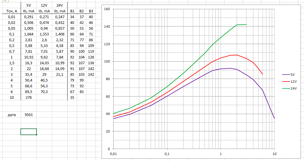

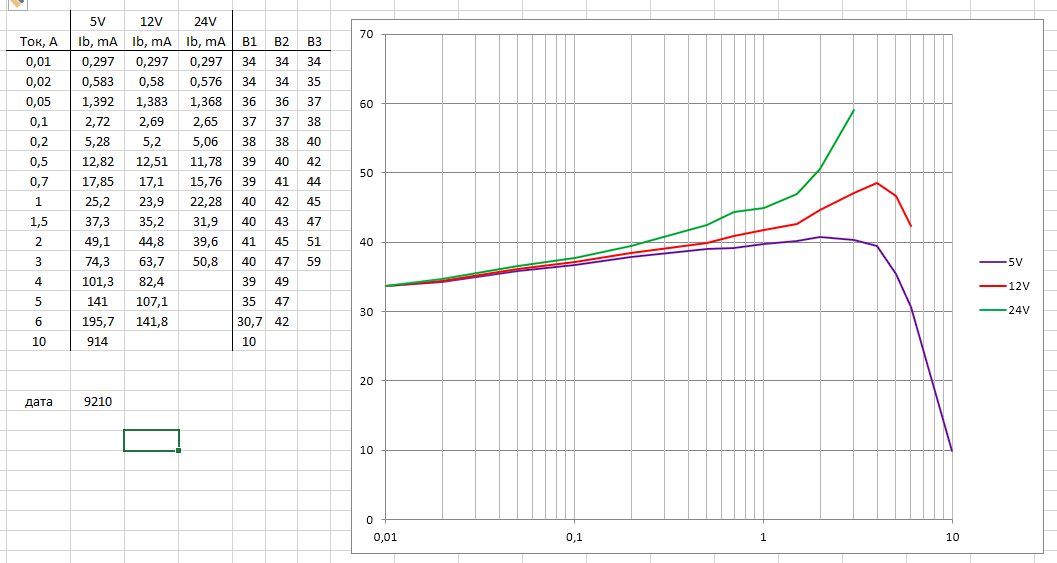

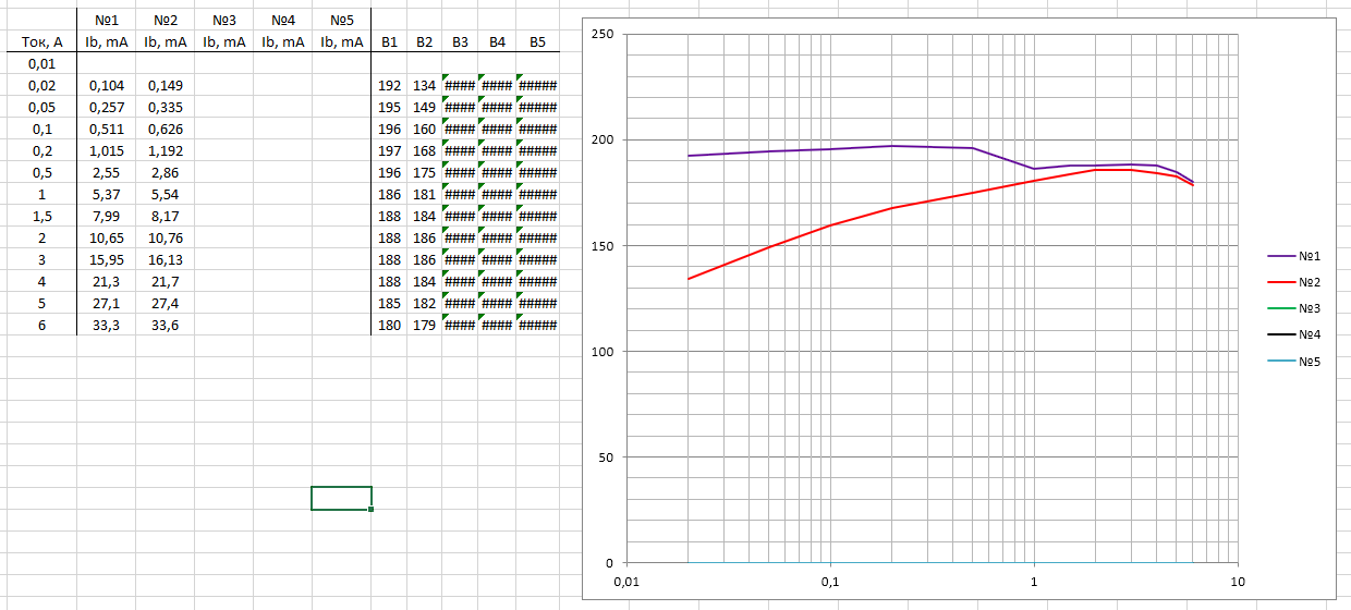

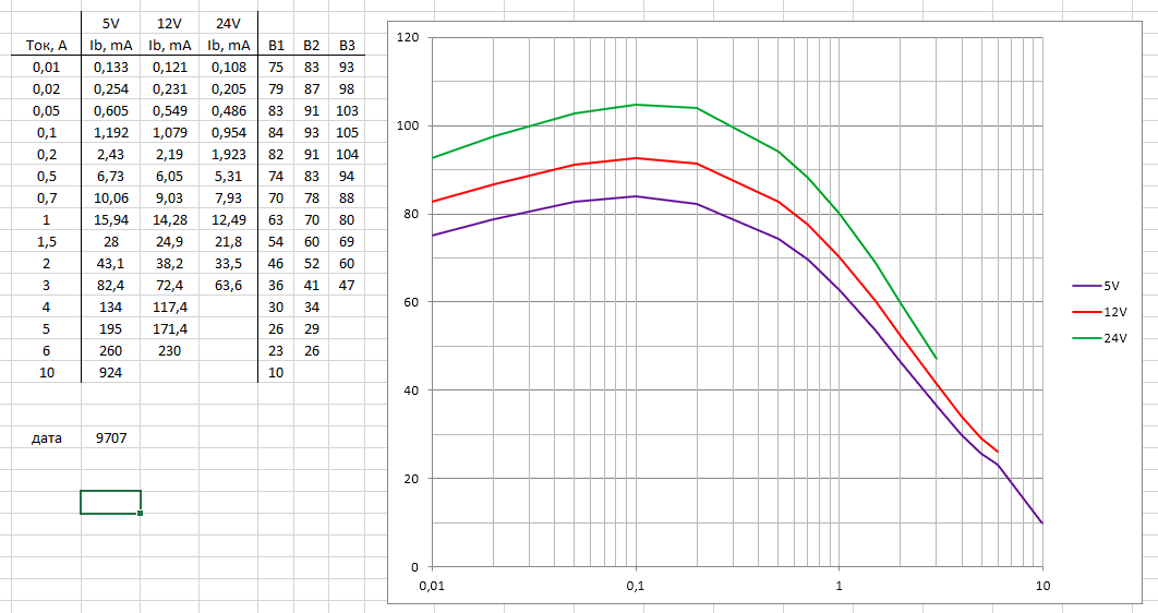

Какие бы вы сделали выводы, основываясь на личном опыте и с учетом проведённого исследования о применяемости КТ8101 / КТ8102 в УМЗЧ классов А, АВ, в том числе АВ в двухтактной концепции. Какие можете дать общие и частные рекомендации?

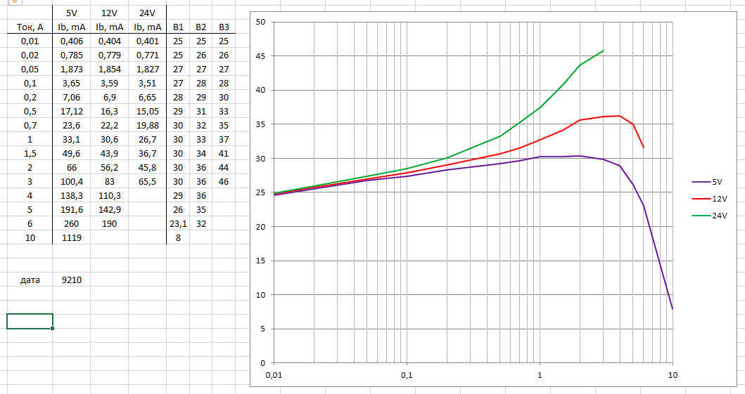

Выбрал для анализа наиболее характерные, с небольшой бетой, и с большей.
Пять вольт:
N транзистора................девиация бета...........в диапазоне токов, А..............дельта, %.
.............4.................................25-30..............................0,01-5,5................................20
.............1.................................65-90..............................0,01-5,5................................38
Двенадцать вольт:
.............4.................................25-36..............................0,01-5,5................................44
.............1.................................67-98..............................0,01-5,5................................46

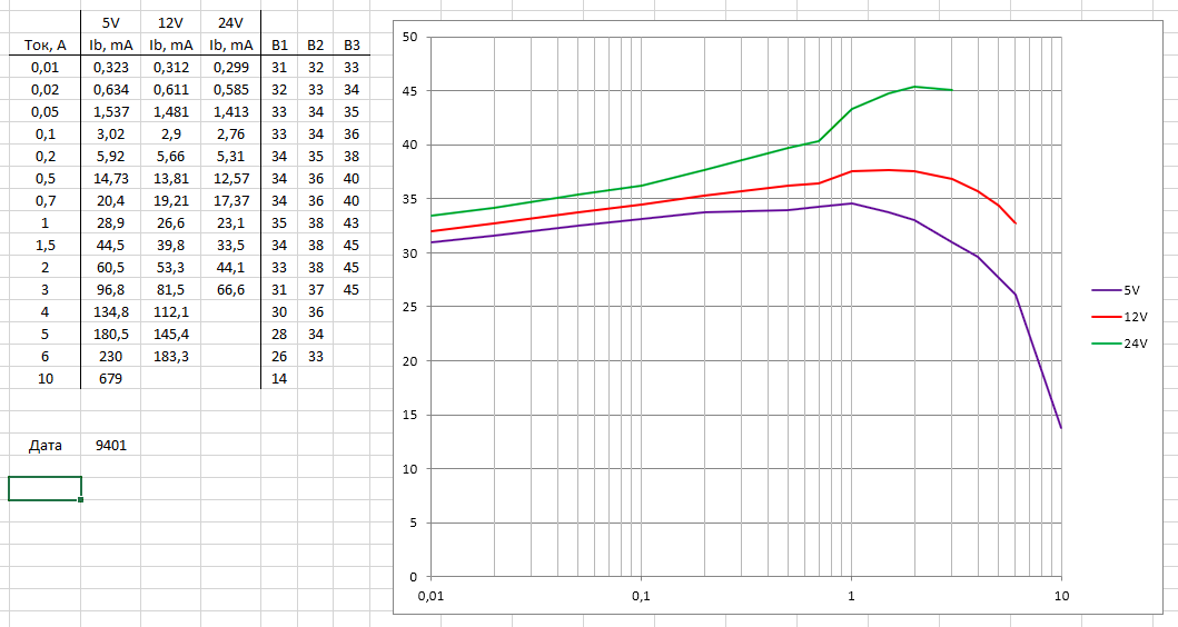

Двадцать четыре вольта:
.............4.................................25-45.................................0,01-3................................80
.............1................................70-111................................0,01-3................................58
Я отклонение беру не в процентах, а делаю так, ищу максимум усиления (например, 90 при 1А), потом 90 * 0,7 = 63, то есть усиление 63 при каких токах минимум (должен не выше тока покоя) и максимум (отдача по мощности), например "минимум" при 10мА, "максимум" при 5,5А и ему ищу пару с таким же примерно усилением и примерно такой же дельтой токов, это пример КТ8101 №1, а вот к примеру КТ8102 №5 - максимум В=101 при 0,2А, дельта при В=71 от 10мА до 1,6А куда его? (только в блок питания или ключ), хотя его можно в драйвер вместо, например, двух параллельно включенных в драйвере транзисторов заменить одним достаточной мощности и хорошим усилением на этих токах. Хорошо пойдет в параллельник по Агееву драйвером.
Мне в % привычнее, и проще.
КТ8101 N4 и КТ8102 N1 отлично, не хуже продвинутого импорта, подойдут даже в РР безоосник, с выходным током до 3 А.
Обратите внимание, что с бетой ниже оказались линейнее тех, что с бетой выше, или самой большой.
Их линейность шире и по диапазону тока коллектора.
Из остальных, со средним усилением, можно выбрать еще пару. или две, на оосник.
Остальные в блок защиты или стабилизатор.
Зная границу линейности тока коллектора, на проверочных трех напряжениях коллектор-эмиттер, зная сопротивление нагрузки, можно определить напряжение питания усилителя. Если его линейность во главе угла. Напряжение будет не высоким. Сразу видно.
Естественно, мягко клиппирующий безоосник будет лучшим выбором схемы.
Надо мощность больше - параллелим. Или выбираем другие транзисторы, что лучше.
Тоже давно уже заметил что транзисторы с бетой ниже чем у других, обычно с бетой примерно 40 (если это не максимальная для них) наиболее линейные. Кстати здесь на форуме кто-то писал, что ему в усилителе (возможно Худа) по звуку понравились MJ21194, а они как раз не такие бетистые как например 2SC5200, которые он тоже пробовал.
Санкины достались оригинальные, бета была в районе 60-70. Очень линейная, проверял только до двух ампер, и только на 12 В питания. Комплементарные Тошибы и КТ864/865 были весьма линейными, и бета у них в районе 100-120. Такое впечатление, что вторые скопированы с первых.
По памяти, линейность отобранных из вышеперечисленных, в диапазоне 0,025...1,5 А, была на уровне 9...18%. Были и выпадающие из списка, по причине или резких горбов, или раннего завала беты на малых или больших токах. Ну точно так, как на проверенных в этой теме КТ8101/8102.
Из отечественных удивили КТ903Б. У них находились очень линейные при бете 150-200. Для двойки ВК то, что надо. Но надо было количество для отбора.
При низкобетистых выходных потребуются весьма бетистые предвыходные. Но такие найти куда проще - рабочий диапазон токов у них куда уже.
Вот, я как раз привел пример (пост 580) что КТ8102 №5 хорошо в драйвер пойдет
Да, вполне пойдет, если не будут смущать схему его большие емкости. По мощности он будет работать почти в режиме холостого хода.

Еще один вывод - если и делать квазивыход, или цирклотрон, то только на n-p-n транзисторах.
Так как у них максимум беты в районе ампер - два ампера, а у p-n-p на порядок ниже.
И все это у транзисторов с заявленными возможностями по току в 16 А.

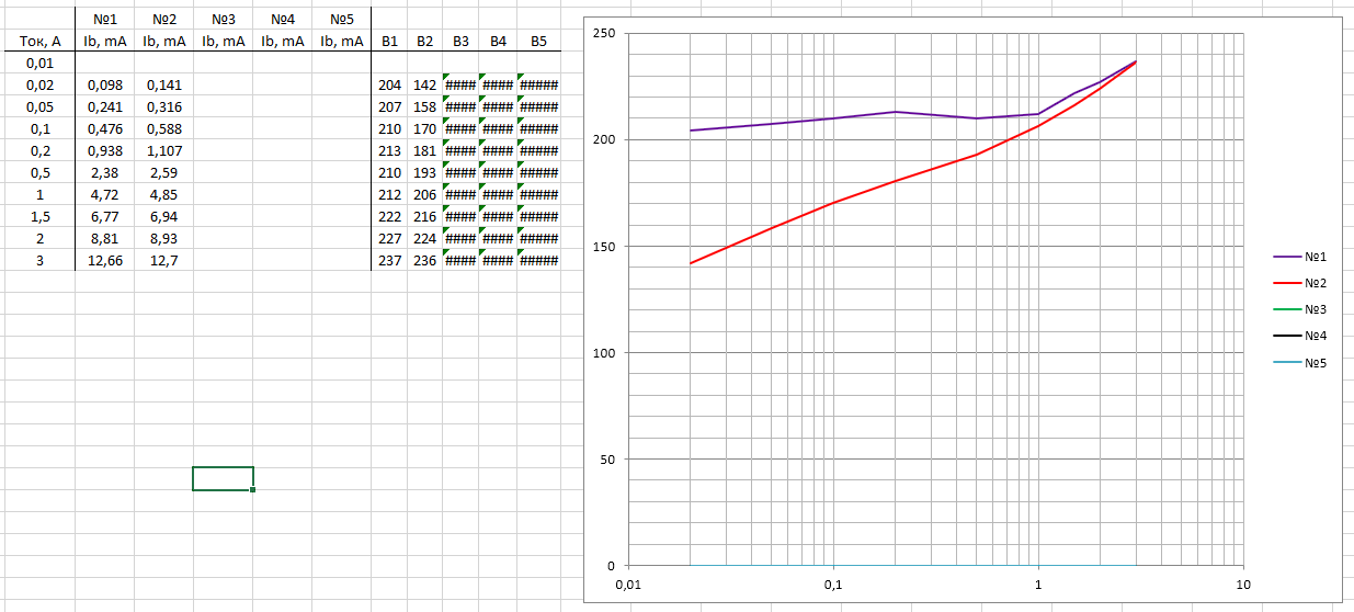

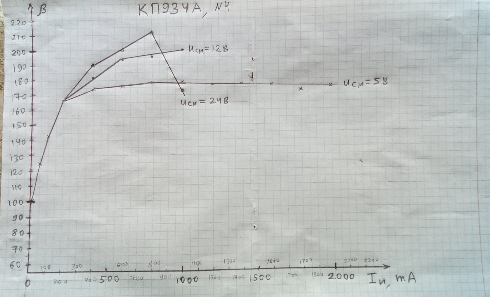

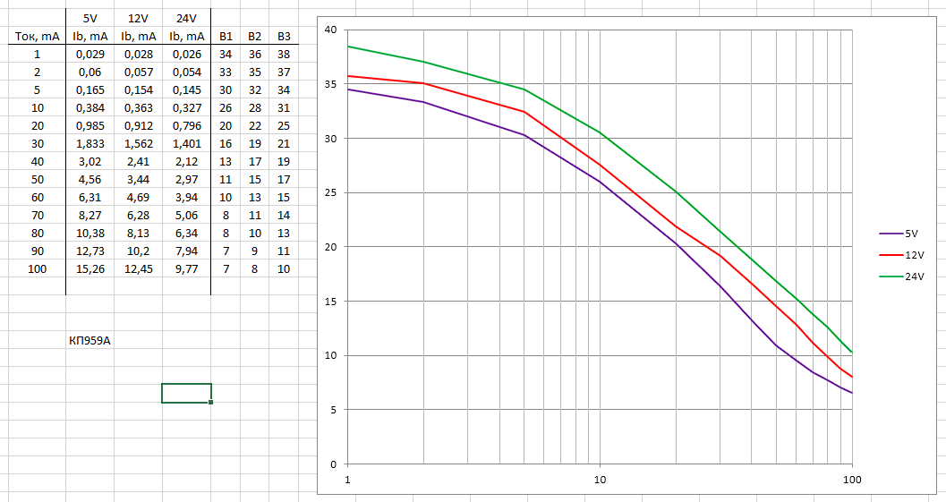

Во вложении фрагмент обследования КП934А. Можно сравнить с лабораторкой по КТ8101.
Буржуины измеряют на импульсе тока...
Делаю пока только такой, но у меня подозрение, что будет различаться в импульсе например 5А и прямое 5А, так как в импульсе транзистор практически не нагревается, а при прямом включении кристалл нагревается и бета растет, причем ощутимо. Сделаю, сравню.

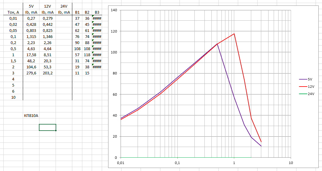

У меня есть БСИТы КП810А (высоковольтный, 7А, 1300/650В, 50Вт, примерно как КТ872, КТ8114), КП958А (30А 150В 70Вт), КП959А (0,2А 220В 7Вт), КП960А (0,2А 220В 7Вт Р-канал), КП961Б (5А 80В 10Вт), КП965Г (5А 60В 10Вт Р-канал), получается из мощных только КП958А для выхода
Тут еще вопрос, насколько импульсные характеристики ближе к звуковым реалиям, по сравнению со стационарным сигналом.
70% мощности на краю диапазона, герц так до двухсот. При таких частотах кристалл успевает нагреваться от сигнала, при его прохождении.
Этот интересен, он из разряда высоковольтных, как тот же КП934.
Этот еще больше интересен - а вдруг у него максимум беты за десятком ампер, или около того?
И он по этому показателю уделает лучшие из измеренных КТ8101?
Эти могут пойти на предвыходной каскад, если у них обнаружится ровная полка беты на расчетных токах базы выходного каскада.
Р-канальный интересен как возможный комплементарный к КП961.
КП959А применялся в усилителях еще в 90-х, взамен КТ940А. У него вроде бы есть "напарник", в виде КП960А.
Проверил КП958А, усиление как у супербета, может японские супербета транзисторы на самом деле БСИТ? Там пишут технологии такие-то...
До двух ампер все нормально, но при 24В 2А пробой... причем сильно не грелся, поэтому токов выше нет. Возможно их назначение коммутация? сомнительно что такие ненадежные :unsure:
Заодно попробовал КП810А, на 24В не стал проверять, явно ключевой
и КП959А, график усиления похож на КП958А, только бета маленькая
Вполне возможно, что "японцы" БСИТ.
Суперебета, притом весьма линейный на небольших токах.
У КП810, как и у КП934А, до определенного тока, бета от тока практически не зависит.
КП810 единичный, по одному трудно судить.

Очередная лабораторка
В своих закромах обратил внимание на пару транзисторов 2SA1232Q производства NEC, куплены в магазине в районе 1995 - 2000г, про Али и контрофакты ещё не знал тогда и я подумал что он оригинальный должен быть. Вот результат работы.
Стенд состоит из четырехканального БП, один/второй канал питает коллекторную цепь (ток канала до 3А, но есть функция параллельного включения каналов с общей регулировкой, это позволяет получить ток 6А). Третий канал канал через магазин сопротивлений питает базовую цепь, четвертый вентилятор куллера. Токи измеряются двумя цифровыми мультиметрами.
Начинаю снимать характеристики на токах 20-50-100 мА - наблюдаю какую-то нестабильность базового тока, чего не было с другими транзисторами. Ткнул осциллографом - возбуд показывает, не помню, на частоте 0,5 или 1,5 МГц. Включил резистор антизвона на 10 Ом в базу и зашунтировал цепь коллектор-база конденсатором 1500 пФ, стало нормально. Вставил в таблицу.
Не понравилась мне диаграмма, в районе 1А какая-то кривизна, опять осциллограф... Все ровно до и после 1А, а вот на 1А опять возбуд на 66 кГц. Увеличил емкость коллектор-база до 0,1 мкФ
Теперь все ровно
Вот графики сравнения на разных напряжениях с 1,5нФ и 100 нФ
На малых токах, не подумал проверить разницу в усилении, но думаю это мелкий возбуд с 1500 пФ на какой-то частоте который становиться явным на 1А
Принимаю этот транзистор для себя как эталон усиления, особенно на 12В.
P.S. Из опасений спалить транзистор (как КП958А) ставил в БП коллектора ограничение тока чуть выше измеряемого
P.S.2. Транзистор явно высокочастотный, в отличии от ранее проверенных, на основании полученного опыта далее сделал проверку второго КП958А и еще одного СИТ КП972А. КП958А предыдущий сгорел явно от возбуда (убедился практически, осторожничая со вторым)
