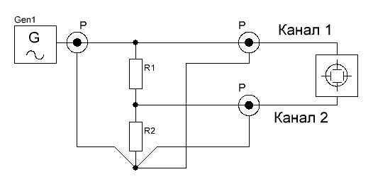

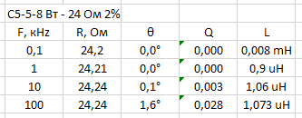

Есть отечественные С5-5 хорошие, НО их надо проверять, не все хорошие, вот например один из хороших - С5-5-8 Вт - 24 Ом 2%
Схема проверки резисторов

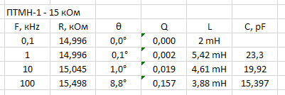

С5-5 есть в металле, а есть в пластике. Их там вообще 5 видов, и все разные. Все надо обмерять на предмет индуктивности.
Да, ты прав, там был резонанс на сотнях кГц, особенно у резисторов на 330-470 и 680 ком.
У низкоомных с этим порядок. ПТМНы скорее напоминают RC цепочку параллельную. Или ещё точнее, RCL.
Вот это в точку! Замерить АЧХ высокоомных резисторов проблемно, слишком много тонкостей..., поэтому проще снять характеристики с резистора.
Спасибо за наводку на ПТМН, это ужас во всех смыслах! Индуктивность в МИЛЛИГЕНРИ!

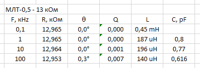

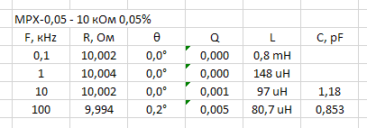

Для сравнения МРХ-0,05 и МЛТ-0,5, у МРХ судя по уменьшению сопротивления на 100 кГц преобладает межвитковая емкость, в отличии от общей скорее всего.

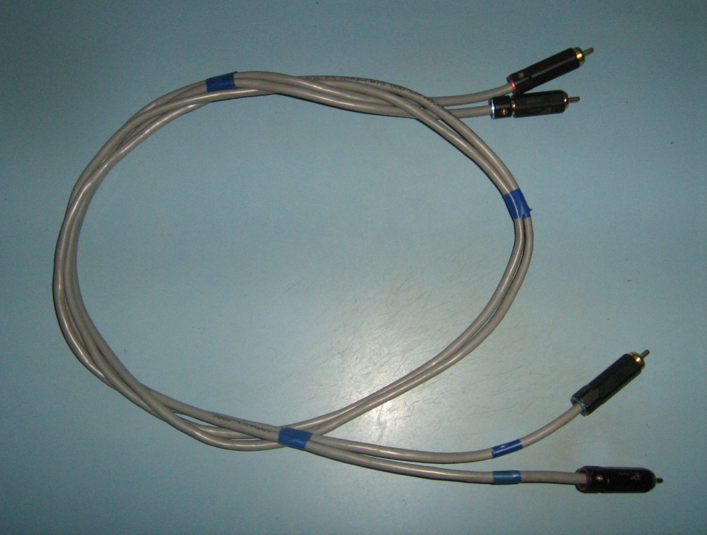

Например межблочный
    158.2 KB · Просмотры: 388

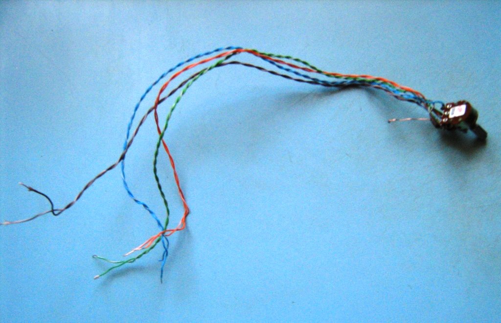

Только что распаял РГ, и прозвонил
    163.2 KB · Просмотры: 359
А потом просто ткнул осциллографом на выход усилителя и сравнил с тем, что вдали от него, на метре провода к нагрузке.

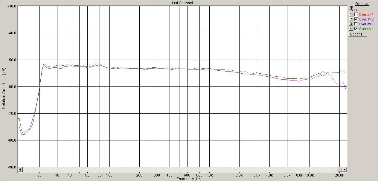

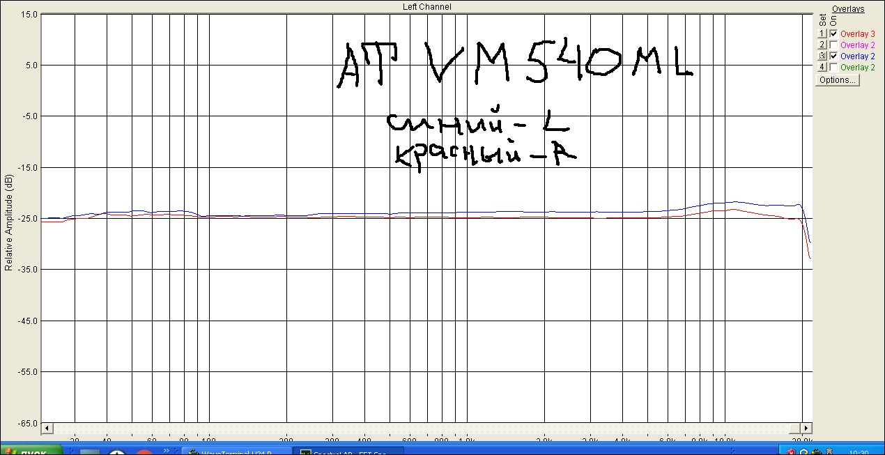

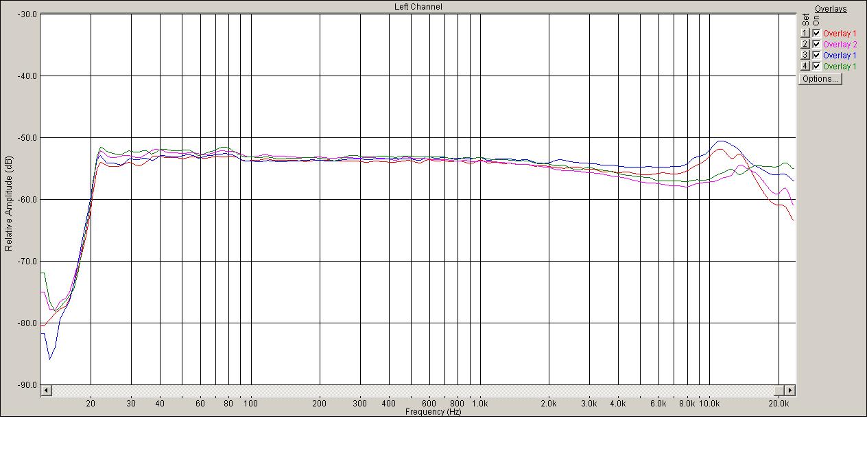

С гуру не спорят. А что дало разбаланс АЧХ? Гдето 3-5dB, на картинке масштаб мелкий.
Молодые, всё по барабану, ни каких проблем. И то что в степи замести могло и то что ГАЗ 21 машина холодная жуть (как раз в то время моя первая машина) даже печку переделал ей на прямоток. А в степи заглох в мороз через полчаса - сосулька.
полторы дБ разбаланс, в средине. найдите круче. Наверху у всех бошек пляска , этот случай - просто удача.
Ежели производители станут приводить реальные замеры бошек в обоих каналах, эти бошки хрен кто купит вообще.
1,5dB это даже не пыль. Это ничего. Сам измерительный комплект такое может дать.
Контроль на выходе есть, есно. Железо есть железо, всякое может быть. Есно что отклонения небольшие (какие?) не могут не быть.

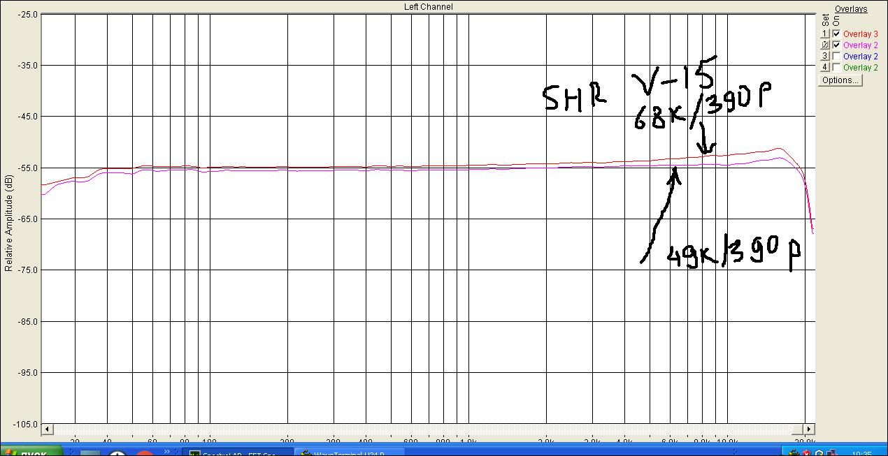

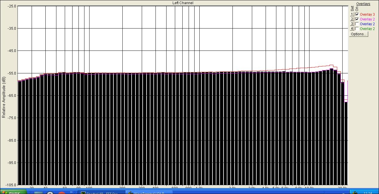

А вот как смотрится великий Шур V-15-3, возня с оптимальной нагрузкой. Видно влияние всего на итоговую ачх и на звук естессно тоже.
Пытаюсь эту тварь найти, Унитру МФ100. Прячется от позора.

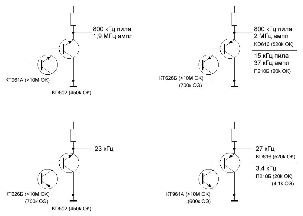

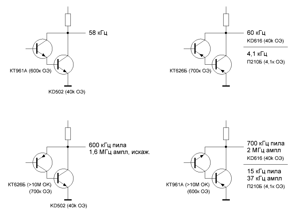

Очередной виток экспериментов. Проверка выходных каскадов при включении транзисторов по схеме Дарлингтона и Шиклаи.
Для начала подобрал транзисторы примерно с одинаковыми параметрами по схемам с ОЭ и ОК
Выходные
KD502 (TESLA) - NPN - 40 кГц (0,4А-ОЭ), 450 кГц (0,4А-ОК)
KD616 (TESLA) - PNP - 40 кГц (0,4А-ОЭ), 520 кГц (0,4А-ОК)
Драйверные
КТ961А - NPN - 600 кГц (80мА-ОЭ), >10 МГц (80мА-ОК)
КТ626Б - PNP - 700 кГц (80мА-ОЭ), >10 МГц (80мА-ОК)
ради эксперимента взял ещё низкочастотный германиевый П210Б в качестве PNP выходного
П210Б - 4,1 кГц (0,4А-ОЭ), 20 кГц (0,4А-ОК)
Схема с общим эмиттером (ОЭ) выходного транзистора
"Пила" означает что на этой частоте у синусоиды начинает выравниваться (становиться ровной) боковая грань, то есть превращаться в пилу.
"Ампл." означает что на этой частоте размах сигнала уменьшается в 1,4 раза по амплитуде, как при проверке транзисторов.
Вывод:
Высокочастотные драйверы немного "вытягивают" выходные транзисторы по частоте в схеме Дарлингтона.
В схеме Шиклаи 100% обратная связь "вытягивает" всю пару до уровня драйверов, и заметно повышает частотку П210Б

Общий вывод:
Судя про проведенному исследованию наилучшими показали себя схемы где эмиттер драйвера "стремиться" к нагрузке. Ну и конечно самый лучший оказался параллельный буферный каскад.
Низкочастотные транзисторы, такие как П210Б, и им подобные лучше всего работают по последней схеме (4) в этом посте.
