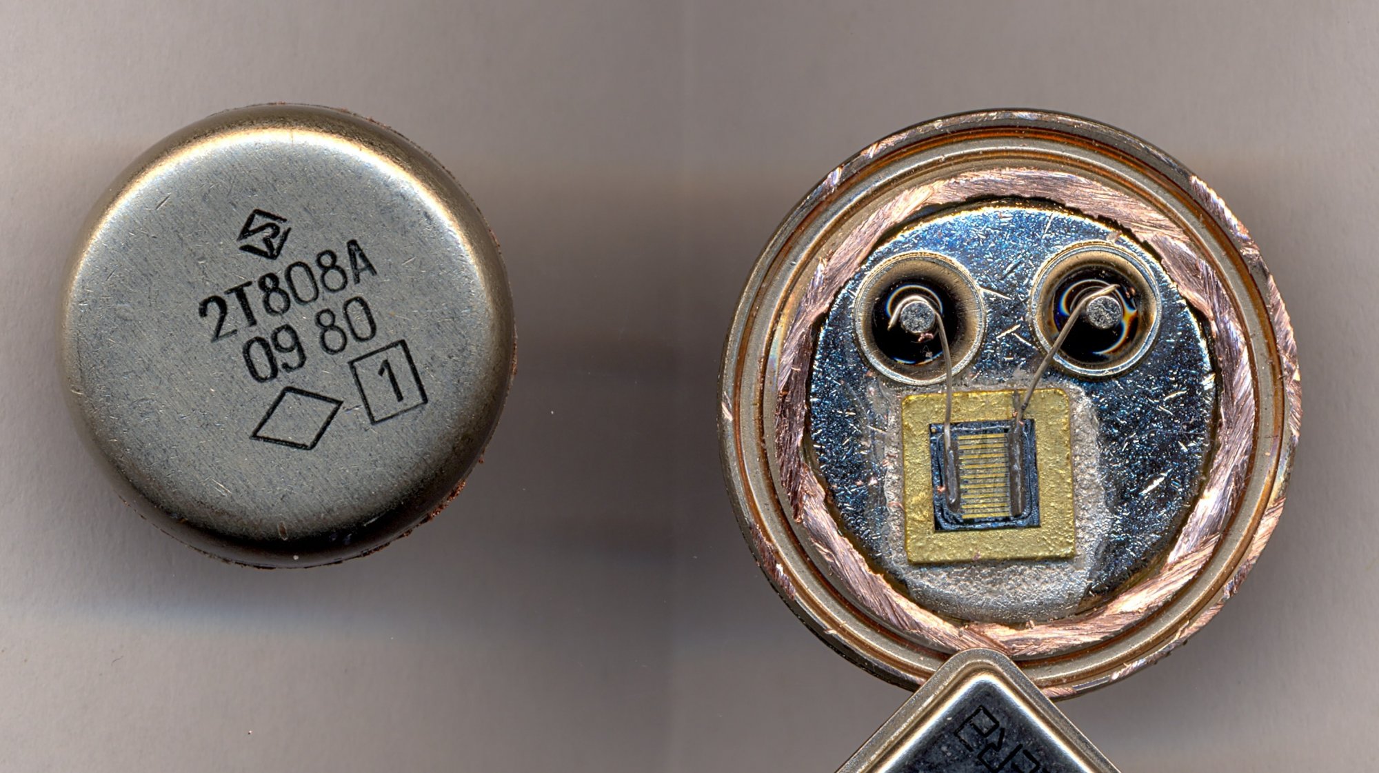

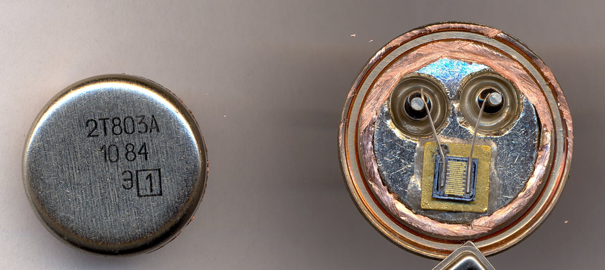

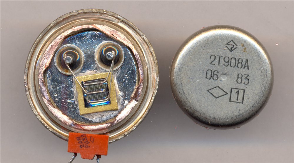

908й прелесть транзистор. Бежит далеко, кристалл мощный. Усиление приличное. И с приемкой.
Вот он, кристалл-то:
"Мяса" не меньше и у других

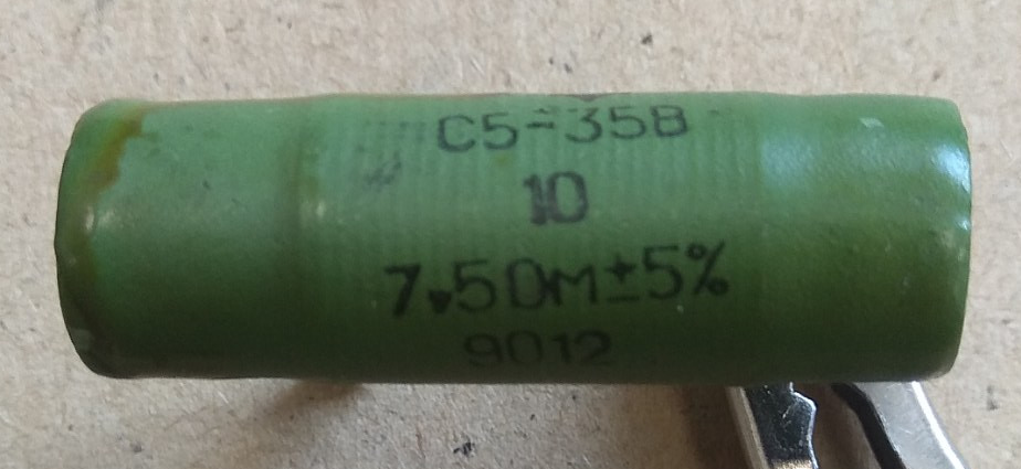

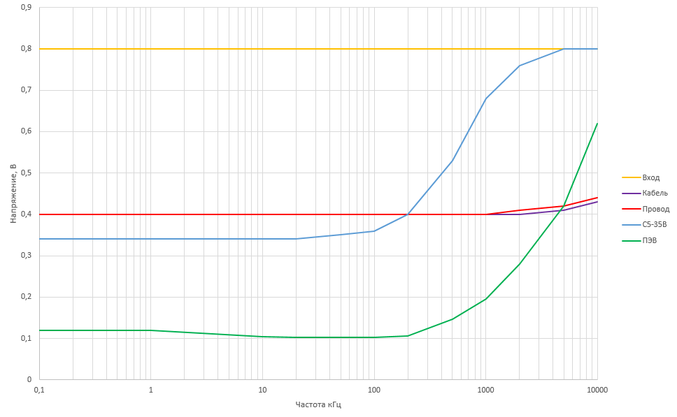

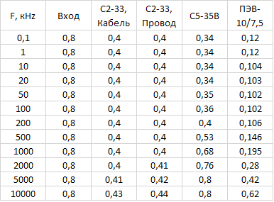

Сегодня провел эксперимент по индуктивности резисторов. Был собран делитель верхний резистор С2-33-2 на 10 Ом, нижний резистор в первых двух тестах такой же С2-33-2 – 10 Ом, в третьем тесте С5-35В-10 на 7,5 Ом. Четвертый тест как пробовал Юрий Робертович, делитель из двух резисторов ПЭВ, верхний резистор ПЭВ-7,5 на 300 Ом, нижний резистор ПЭВ-10 на 51 Ом. Схема подключения такова: Вход 1 канал осциллографа на точку соединения верхней точки делителя и выход генератора (т.е. входной сигнал на делителе). Вход 2 осциллографа на точку соединения резисторов делителя (выход делителя). Осциллограф аналоговый двухканальный Philips PM3055 – 60 МГц, генератор Г3-112 – 10 МГц. В первом тесте входы осциллографа были подключены стандартными экранированными проводами от частотомера 65 см длиной, для чистоты эксперимента все остальные тесты провелись подсоединением сигналов к осциллографу короткими, примерно по 7 см проводами, воткнутыми во входной разъем, чтобы исключить емкость кабеля. Входной сигнал был во всех случаях выставлен 0,8 В пик-пик, выходной измерялся тоже в вольтах пик-пик. Амплитуду сигнала в 2-3 точках проверил широкополосным вольтметром В3-59, чтобы не подключать кабели из-за их емкости, амплитуда снималась с экрана осциллографа. Замеры активного сопротивления, индуктивности и добротности измерены LCR-метром APPA-703 на четырех частотах.

В таблицу сведены все тесты

Юрий Робертович был прав что на звук проволочные резисторы не влияют, 10 кГц и 200 кГц на двух ПЭВ разница всего 2%. Но вот в измерениях они дают большую ошибку на частотах больше 200-250 кГц. Нюанс в том, что резисторы С5-35В и им подобные могут нарушить устойчивость усилителя, ведь как известно что усилитель возбуждается на сотнях килогерц, единицах мегагерц и они могут способствовать этому.

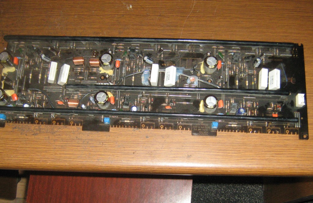

Показываю:
Усилитель HARMAN /KARDON, 2002г, убитый насмерть, и механически тоже. Там стояли 2SC5200 и 2SA1943, по шесть того другого, и еще на два радиатора. Резисторы 6 шт 0,27 ома, и проволочные

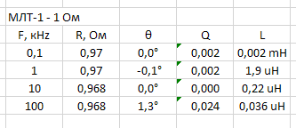

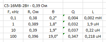

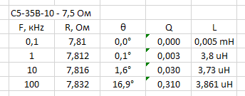

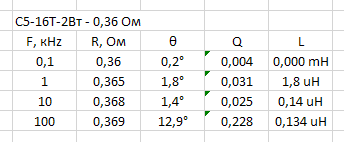

Когда заказывали RLC измеритель, заказали АРРА 703 так как у неё есть измерительная частота 100 кГц, на ней (в отличии от 10 кГц) очень хорошо видно дополнительные характеристики RLC, такие как добротность катушек, потери конденсаторов, плюс он показывает угол сдвига между током и напряжением. На этой частоте хорошо видно качество компонента.
Обратите внимание на С5-16МВ и С5-16Т, но самое интересное на мой взгляд не индуктивность резистора, а вот эти дополнительные параметры. Например, добротность Q = X / R, и вроде как у С5-16МВ индуктивность низкая, но и сопротивление то тоже низкое, поэтому влияние на схему они будут оказывать одинаковое. Амплитуда на С5-16МВ 0,39 Ом при тесте увеличилась в 1,4 раза на частоте 280 кГц.
Сравните МЛТ-1 - 1 Ом

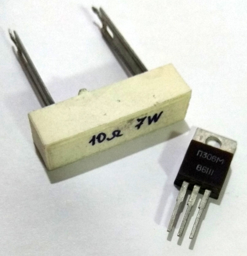

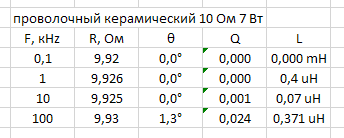

И что меня удивило, проволочный керамический резистор 10 Ом 7 Вт из телевизора, корпус 35-10-10 мм, транзистор в корпусе ТО-220 для габарита
