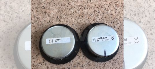

Был опыт знакомства с Вифой D19SD кажись так. Они ставились в Аудионоты Зеро 1 и Зеро3 . АЧХ ровнейшая , протяженная и вниз и вверх, легко стыковались с 8" басовиком.
Когда они появились на рынке, взял глянуть ачх и ужаснулся, там до десяти кил не добегает отдача.
Шлак вместо пищалы. Уже китаецы подсуетились и повалил фуфел.

Ага, спасибо! Но в Аудионотах разве не тканевый купол ставился? Просто эта Вифа - пластик.
