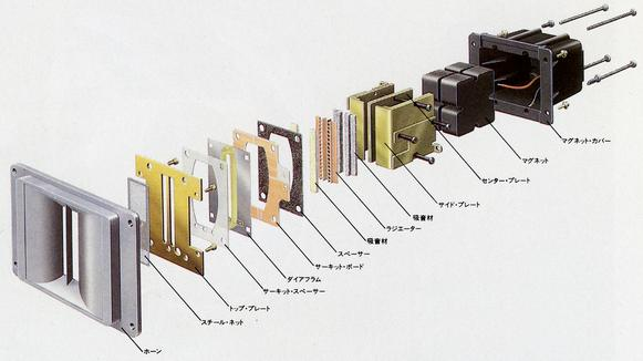

Ну раз так заявлено. И такие частоты по верху вижу не впервые. Пищалки похожи на эти: https://ldsound.club/threads/victor-hsw-1199-01-jas.3700/
""Для высокочастотного диапазона используется недавно разработанный ленточный твитер Dynaflat, отвечающий за эффект «скокера».
Звуковая катушка, напечатанная на полиимидной смоле, напрямую воздействует на воздух, обеспечивая широкий диапазон частот до 100 кГц.""(с)
Ну по японским меркам по уровню -12дБ вполне, изодинамик всё таки.
Если я всё верно понял по конструкции из данной иллюстрации, то магниты тут только под лентой находятся, а над лентой пластина в качестве магнитопровода. Вот и направленность не лучевая как у 10ГИ
Ну да так и есть. Я же дал на них ссылку. Там я вроде показал всё, что в них есть.
Нет там никаких пластин. По крайней мере в тех, что я разбирал. Вероятно в Файнах пятых немного другая по конструктиву изодинамика.
Без неё поле будет неравномерное просто
Да я понял. понял.
Я и написал
По крайней мере в тех, что я разбирал. https://ldsound.club/threads/victor-hsw-1199-01-jas.3700/ Вероятно в Файнах пятых немного другая по конструктиву изодинамика.

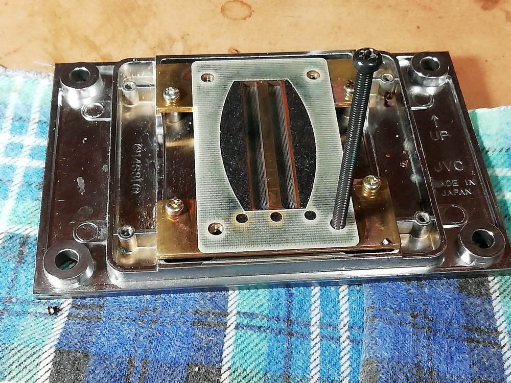

Сегодня гляну на них. Они прямо рядышком разобранные лежат. Верней лежит. Одна. Вторую ещё не доставал.
Хаааа! Во я мудень!!! Есть пластина! Просто она крепится к морде пищалки. Вот
Так что держи (+)!
Тогда, что ж... Я неправильно измерил индукцию в зазорах данной пищалки?!

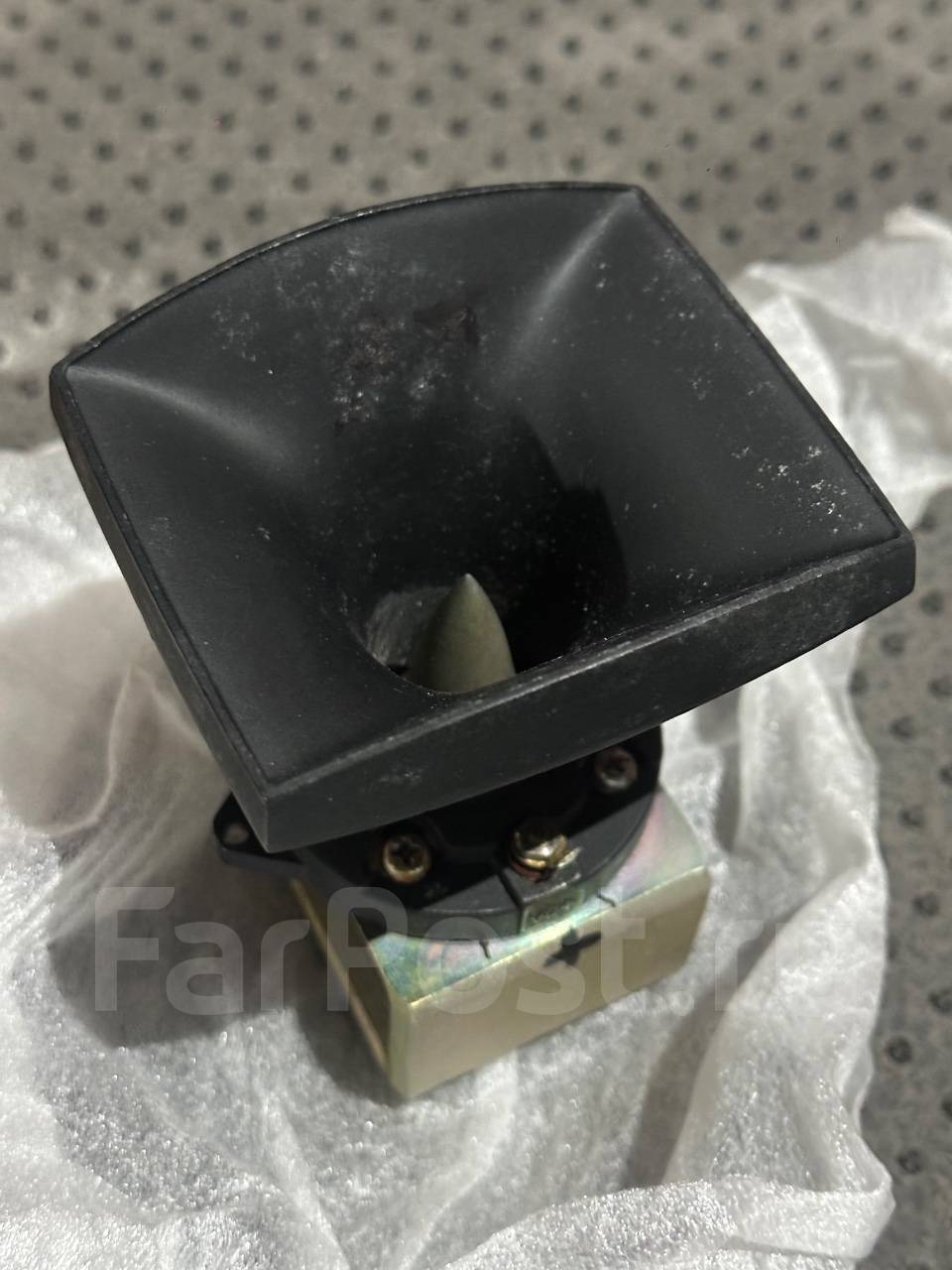

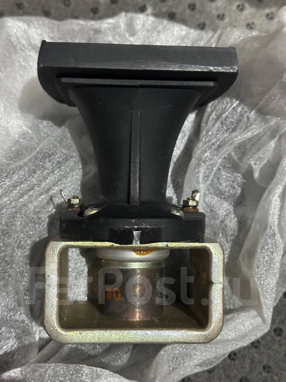

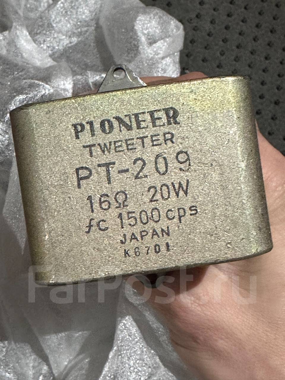

Да. Это они. Их уже везут на транспортную. К ним, к акустике, у того же продавца, прикупил пару вот таких пищалок от Пионер
Хорошая акустика, буду следить за процессом. Жаль, что без изодинамиков. Может, попробовать их с китайским АМТ скрестить? Кросс 5 кГц вроде у Zero5.
