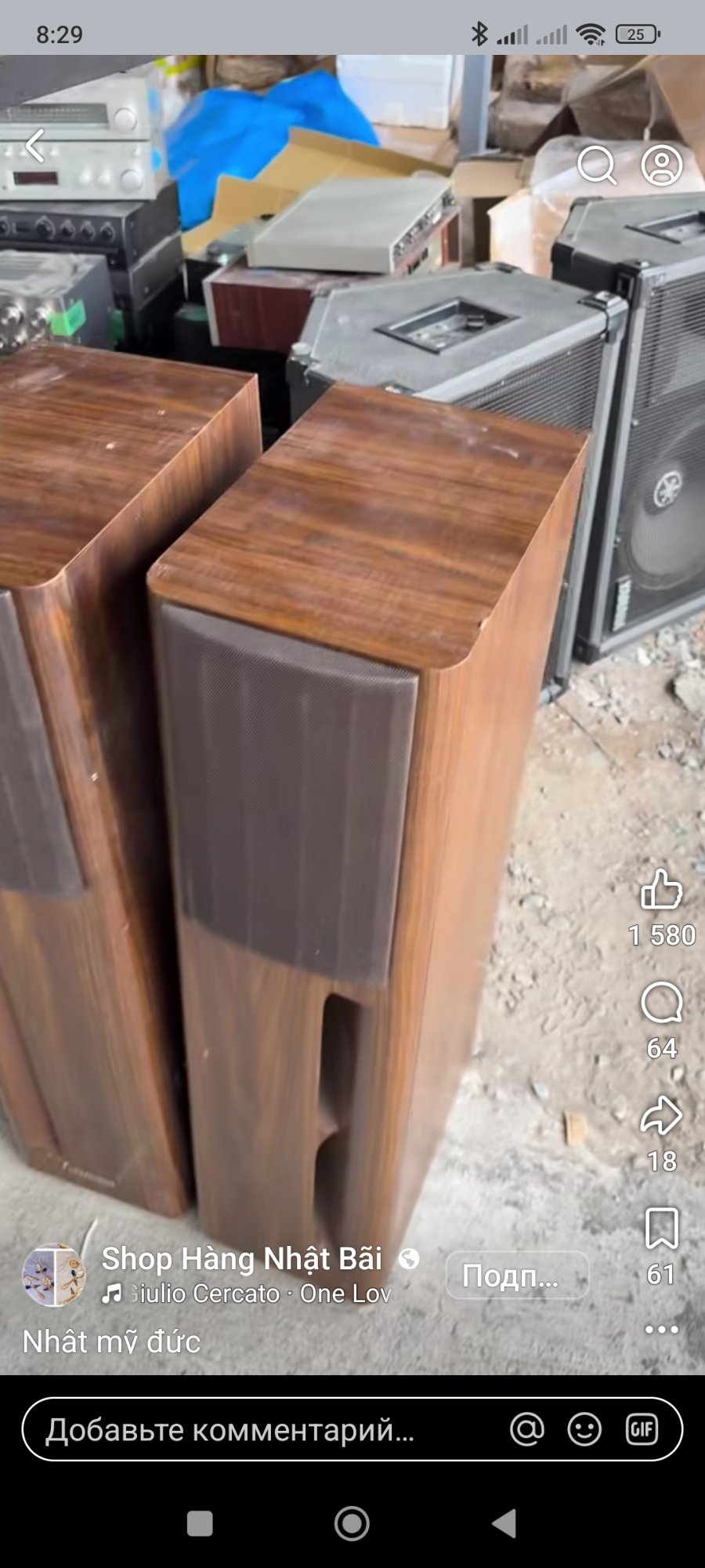

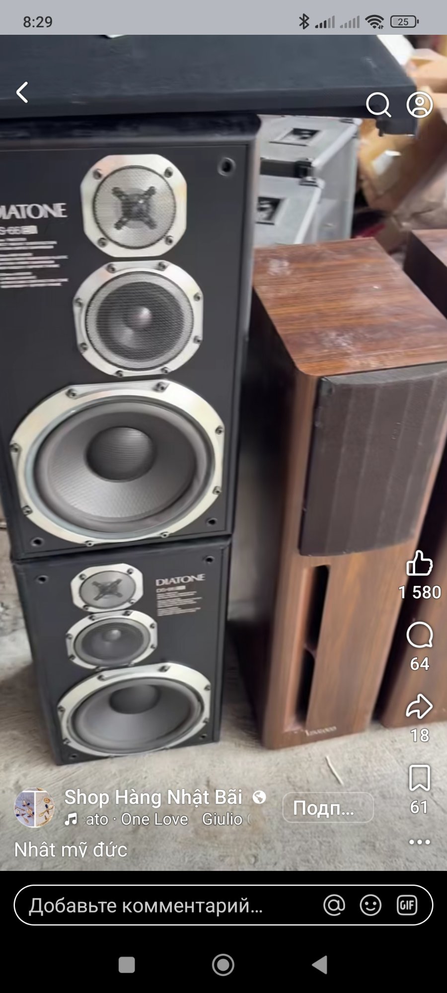

Вот случайно узрел у вьетконговцев на распродажах !
Что за оформление такое загадочное, что за производитель...?
Щель с выхлопом в бок .

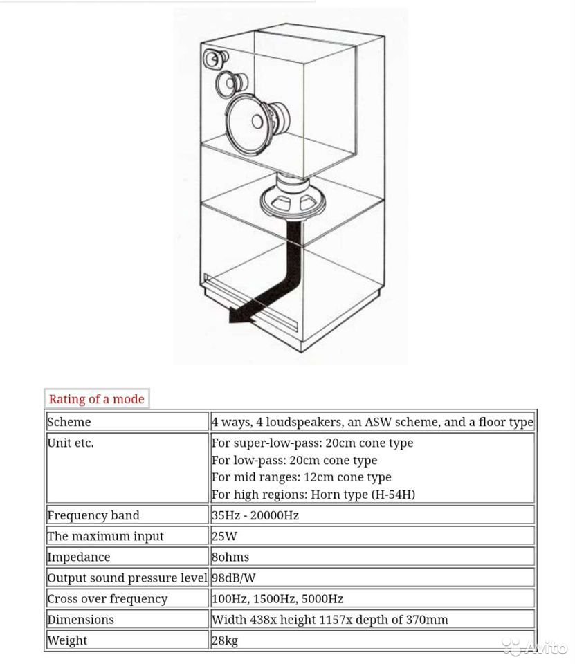

Это может быть вполне себе бандпасс четвёртого порядка. Как например в "Lo-d HS-1400". Как один из примеров этой акустики: https://ldsound.info/lo-d-hs-1400wx/
Или вот: https://ldsound.club/threads/lo-d-hs-1400w.986/

Сейчас уже не смотрится как корабль инопланетян, идея понятная, повторимая, обычное решение, хотя и оригинальное. Среднику придется отдуваться чуть не с 150Гц.
В комнате гудет будет,так делают систему 2-1.
Так ту же четыре полосы !

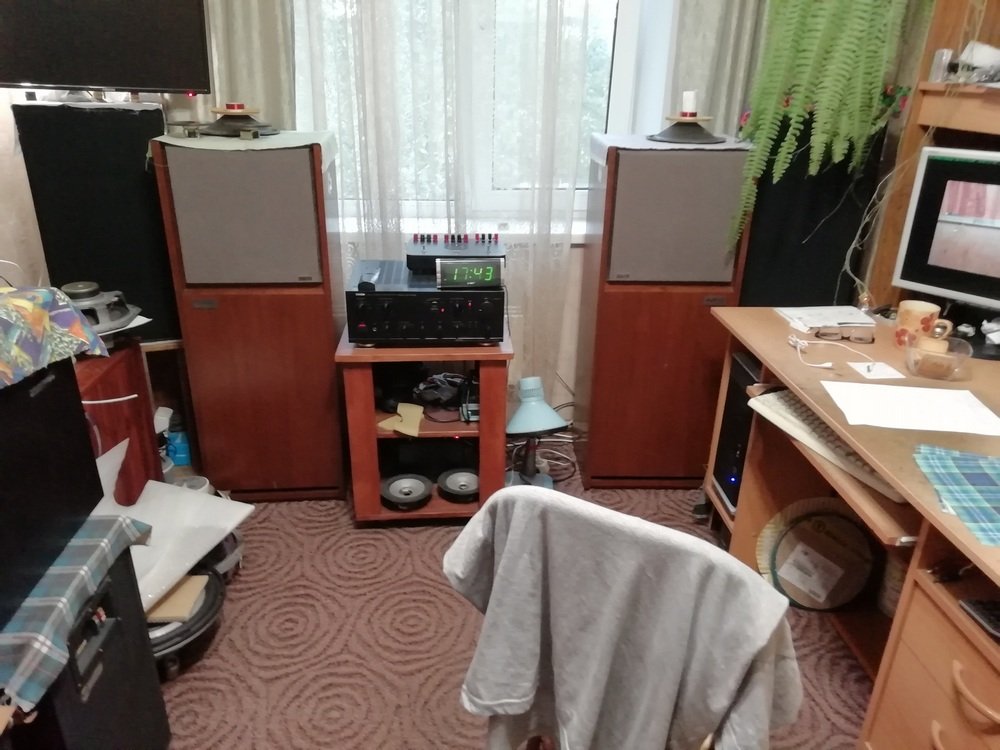

Я эту имею ввиду , что на фото
Это если поставить в притык к стенам.
Если БП4 двинуть по комнате по золотому сечению, да повернуть трубой от ушей слушателя. Можно заслушаться. Ну и конечно же не забываем что бандпасс это чисто сабвуферное оформление которому глупо лезть выше 50-80 Гц.
Еще предположу что проблем с гундежом у БП4 меньше по причине того что конец трубы ФИ по площади много меньше излучающей поверхности динамика (почти точечный излучатель), поэтому шансы испоганить ачх неудачным его расположением малы, что относительно фронтпанели (ФИ), что относительно самой комнаты (сам саб).

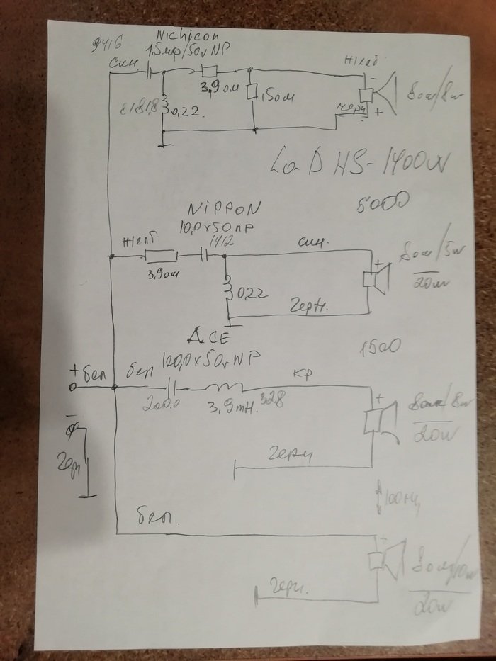

А, понятно. 4 полосы, но дележка сделана по странным понятиям. Типа, раз басовик дует в узкий порт, то из него не полезет всякий СЧ мусор и катушка не нужна. Напрямую включаем. Средник басовый тоже поет в полторы ноты, чтобы до нормального средника протянуть басовик. Дальше все как обычно.
Всякие чудеса попадались, но повторять эту штуку не взялся бы. К тому же, похоже, что басовик здесь работает в бандпассе. что уже само по себе непростое решение. Его особенности хорошо изложены в статьях Алдошиной "Там, где живут басы", журнал Аудиомагазин .

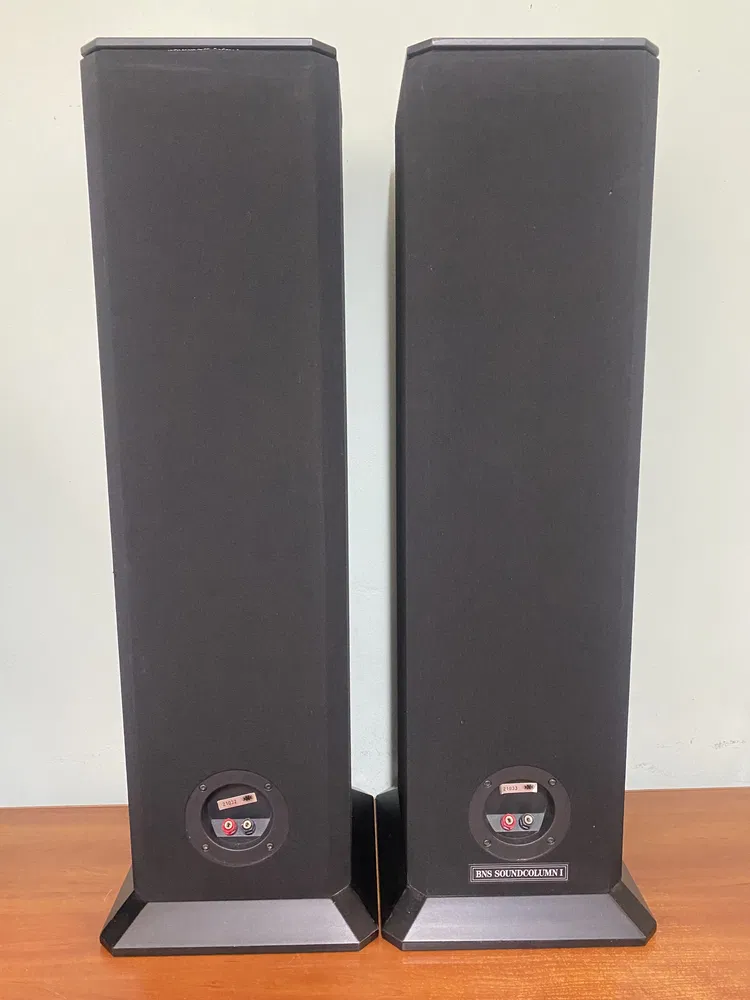

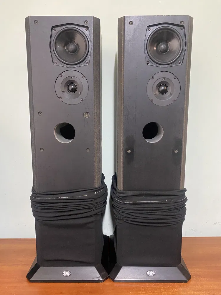

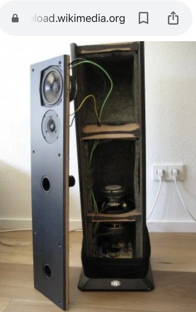

Более свежие бандпассы от немцев.
Малоизвестный производитель.
Нифига она не гудит. Хоть бы ноткой мякнула. Была установлена в комнате 12 м.кв.
Именно трёхполосная.
Слышал двухполосную без ФИ которая - эта да. Подбубнивала. А вот ещё одна на две полосы (имеется верхняя часть), та была без бубнения вообще. Но на мой вкус слега проигрывала трёхполосной.
У этих Lo-D не лезет. От динамика до щели примерно... "По пояс будет"(с)
Там всё теряется.
Условно-сабовый динамик установлен чуть выше половины высоты корпуса
Внутренний объём АС в районе 140 литров большая часть, ну пусть половина которого отдана объёму со щелью ФИ. Какие там могут быть СЧ и звуковой мусор?
Как хоть обзывается такая? Или ссылку на ресурс где продают.
Название не знаю !
Попалась на видео ролике из Фейсбука.
Сделал пару скриншотов ,они на представленных фото.
Ролики из Вьетнама или что там рядом за страны с похожими языками.

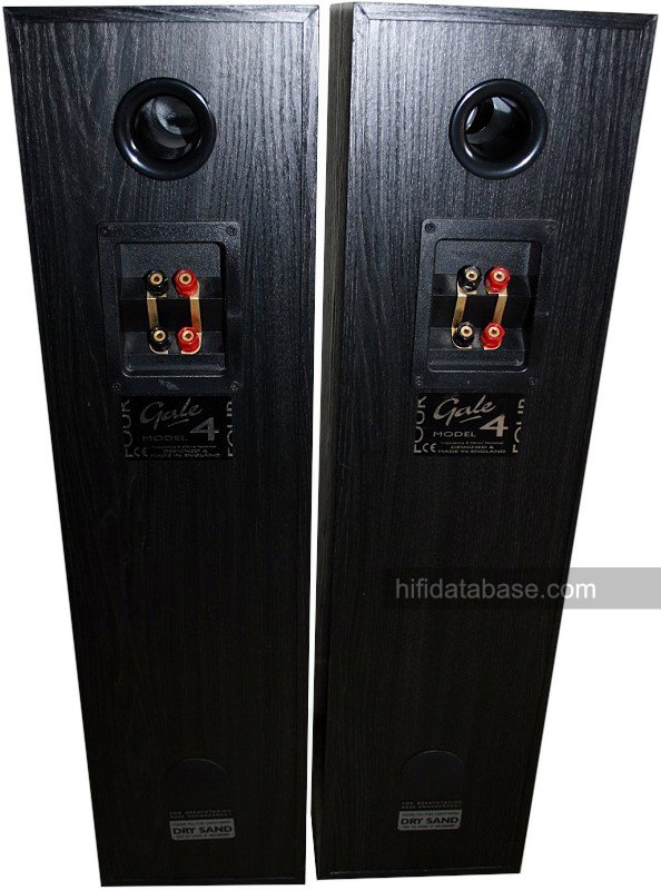

Акустические системы напоминают мне Gale-4, но явно габаритнее, наверное из- за оформления.

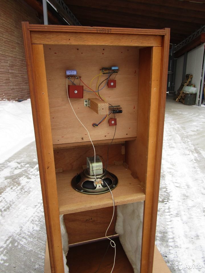

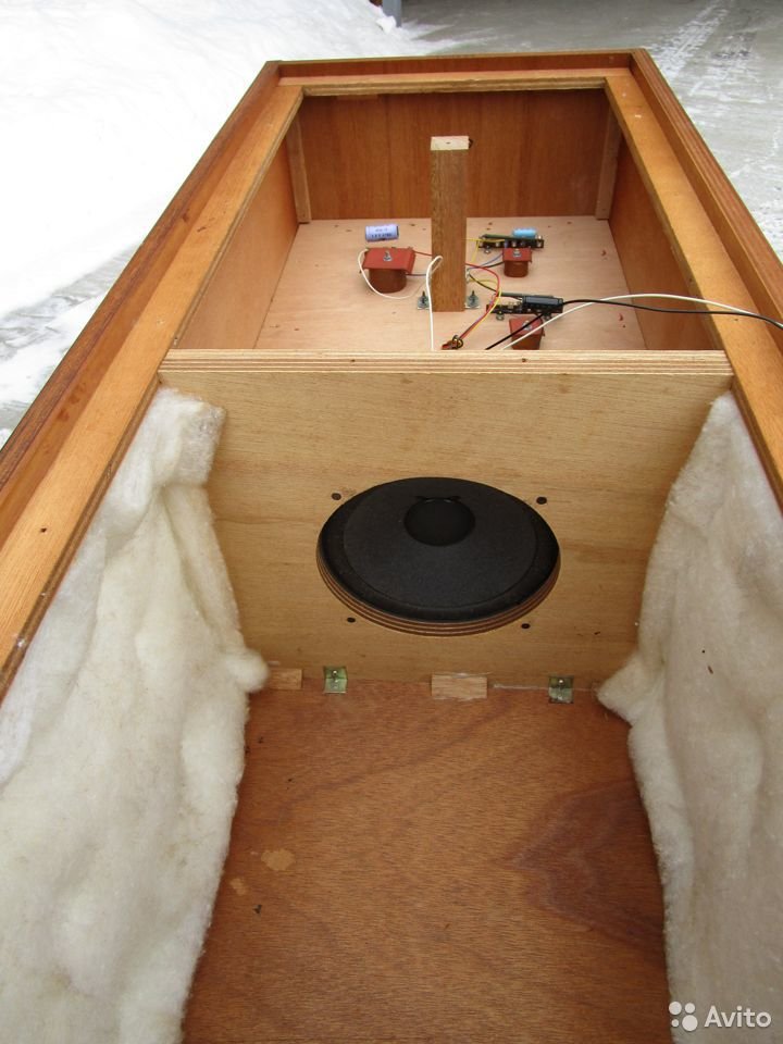

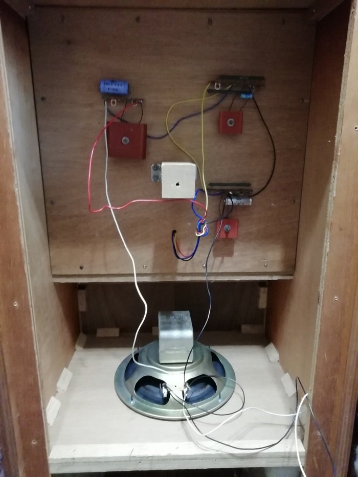

Там всё теряется.
Не назвал бы динамик на фото даже условным сабвуфером. Мидоширик скорее.
Зато на картинке из проспекта все круто, на зависть.
Мы не знаем его внутреннее содержание. Поэтому утверждать ни прямое, ни обратное не берусь. Но из щели кроме приятного на ухо баса нет ничего.
Значит, нашелся на фирме ушастый, послушал перед отправкой на конвейер.
Сегодня это уже лишнее, суета. Параметры динамика вбили в прогу, фильтры выдала, -вперед с песней. Реклама будущей линейки уже проплачена.
Динамик который у Lo-D не внушает серьезности вероятно из-за магнита, собственно из-за скромности которого и имеется большой эквивалентный объем.
А инженеры решили пойти по простому пути - взяли динамик который у них уже был, да выстрогали ему подходящий ящик, пусть и реально большой.

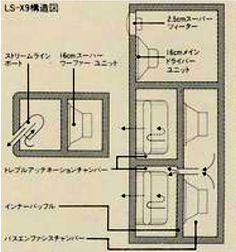

Jamo таким баловалось.
Бандпас-6
Бандпас-4
