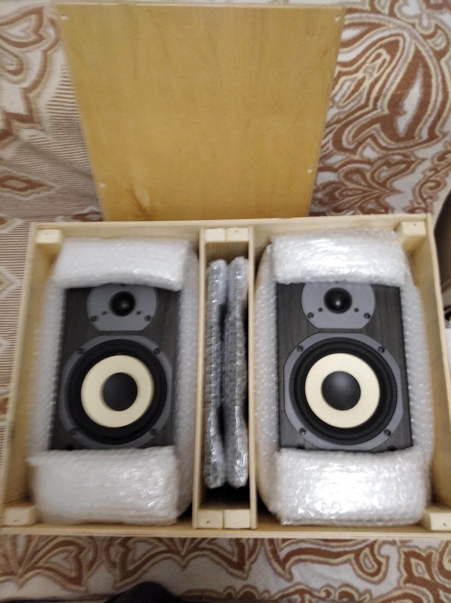

Другу вручил МХ-1 с макетами фильтров. Он сравнил исходный звук -ачх с новым после доработки, результатом впечатлён. К его фирменному ресиверу эти колоночки подошли безупречно.

Александр, а с новым фильтром сопротивление колонок будет по прежнему 8 Ом?
Подавился борщом.....Как может 4-омная.....ладно, 5-омная колонка вдруг стать 8-омной?
Фильтр на такое не способен.
Производитель заявляет, что колонки 8-ми омные...
Просто у меня выходные трансформаторы рассчитаны на акустику 8 Ом.

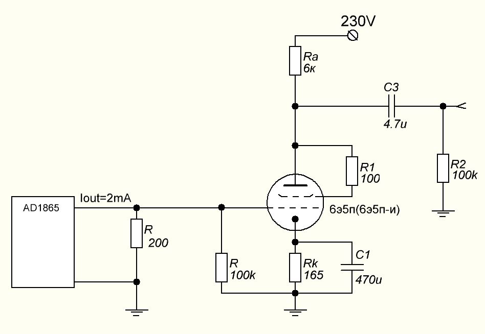

Прикидываю выхлоп на лампе 6Э5П(резистор в аноде) к ЦАПу AD1865 с резистором ток/напряжение 200 Ом. Подскажите навскидку режимы 6Э5П в триоде.
Заранее благодарю
нужен тип нагрузки, резистор или выходник. От этого и питание зависит и все прочее.
    45.7 KB · Просмотры: 200
Александр, благодарю, что откликнулись!
Вот схема и номиналы, по которой сейчас работает в макете.
Анодный резистор можно взять поменьше, 4, 7 ком, сеточный 100к, сидящий параллельно с нагрузочным цапа, можно убрать, но врезать в сетку 6Э5 антизвончик Ом на 200.
