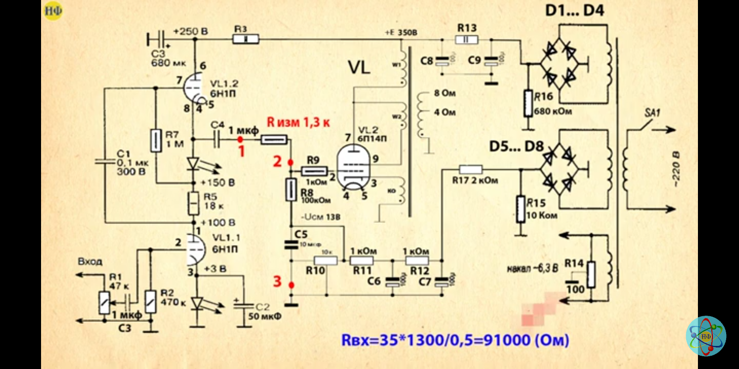

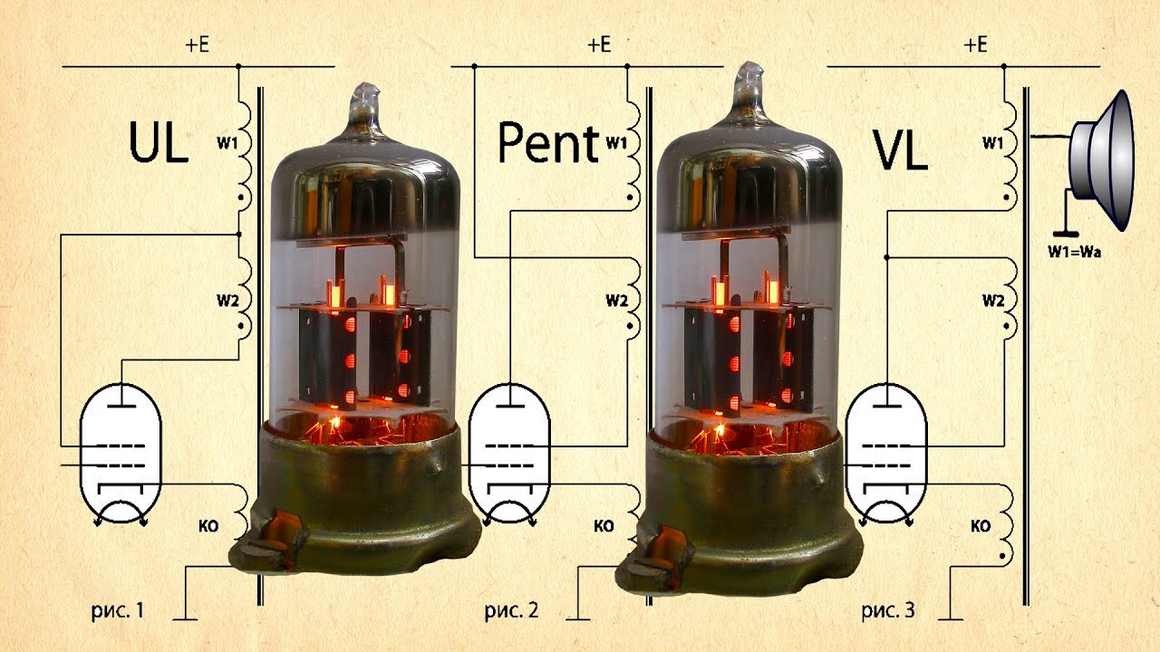

Есть схема однотакта с необычным вых каскадом,где три обмотки справа,кто нибудь делал такое?подскажите соотношение витков в обмотках для 6п14п и 6п3с,сеточную обмотку можно проводом 0,1...0,12мм намотать?

Вы где взял сей бокемон? Судя по нескольким косякам и отсутствию подъёма накала, предположу, что и подключение анода и ЭС банально перепутаны.
Если их перевернуть, то всё становится на свои места: амп превращается в обычный УЛ.
Что, кстати, имеет полный смысл для мю-фолловера первого каскада.
Очень может быть что в качестве ТВЗ взят обычный транс питания, с двумя обмотками на 120V, включенными последовательно и voila: 50% УЛ. Просто.. оно так нарисовано, через ж, как и всё остальное.
На DIYA целая когорта удифилов, юзающих сетевые торы аналогично и выясняющих какой звучит лучше.. один только kodabmx чего стОит. И ведь намЕряли чего-то там аудифильского ))

Нет это именно VL ,а не UL,меня 6п3с интересует больше в этом виде SE

Н-да.. "Вопросов больше не имею" (ц)
Вы, чтоле, начинающий? Что ведётесь на всякое словоблудие.. "КО справляется со снижением гармоник намного эффективенее, чем ОООС.." - если б вы хоть раз уже сделал выхкаскад с КО, вы бы знал, что она снижает искажения ровно в своей пропорции от размера АО. Если вы надеетесь "реально снизить искажуху", то делайте тогда Макинтош, а не это вот вот это вот такое.
А пробовал ли вы найти западный источник подобного?.. а то этот дедушка весьма сомнИтелен.. Я может и встречал где-нить этое "VL", но навскидку найти не получается.
Если ответить на заданный вопрос, то да, ЭО тонким проводом мотать мОжете, ну сколько тока в ней.. пара-тройка миллиампер, можете хоть 0.08 мотать.

Дедушка онлайн замеры сделал,вроде не плохо,от 6п14 5,5вт при этом на 3вт 0,47% второй гармошки,вот и заинтересовало,сеточную если 0.08 намотать совсем мало окна займет,а КО тут тоже есть,,с ней понятно все

Пришлось на посмотреть на промотке, слишком много пустословых кренделей.
Понимаете, очень уж много подтасовок и двусмысленностей.. "разноцветные светодиоды" - разница в смещении будет целый вольт, это довольно много; "завал по НЧ у пентодного каскада" - правильнее сказать выхкаскада, т.к. завал создаётся скорее ТВЗ чем пентодом, слово "пентод" в данном случае совершенно неуместно и создаёт ненужный акцент.
Потом, меряет он реально как жулик: когда надо мощность, то накручивает смещение поменьше, ессно искажения увеличиваются.. потом длинная тирада про "важность напряжения смещения для размера искажений: имеряние их при увеличенном напряжении смещения, ессно они будут ниже.. кароче КГ/АМ.
Я, кажется, вспомнил где я видел это VL - на Хиенде.Ру был камрад Редстар, вот он занимался подобными делами. На западных источниках ничего про VL не нашёл.
Variable Linearity - звучит навроде как "горбатое масло" например )) или "колёсная лошадь":

Да хоть накручивай хоть нет смещение,а на 3вт он 0,47% второй гармошки показал при хорошем спектре,что для 6п14п отлично,вот думаю как 6п3с себя покажет?думаю 4вт должна дать при 0,5%

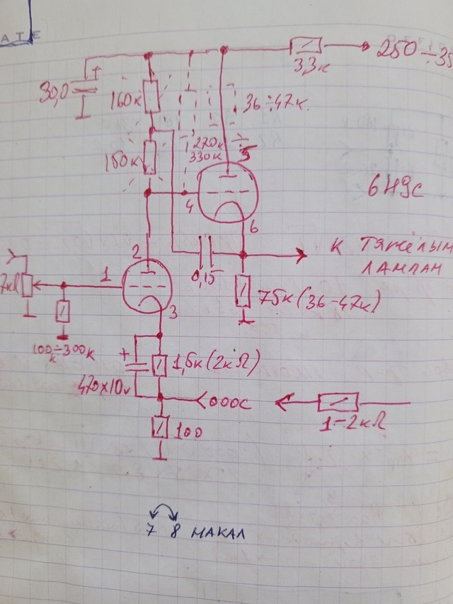

6н9с аналог 6н2п,можно попробовать 2е 6ж38п,внизу триодом вверху пентодом мю- повторитель,но тема о ВК в "VL"

Да это не важно,измерения ведь показывают результат,это vL лучше UL или нет?

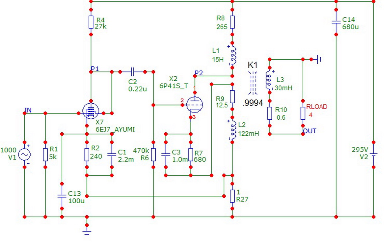

Короче под УЛ транс мотать?а какое приведенное транса под 6п41с в триоде?в соседней ветке хвалят Ваш проэкт)
Моделирование.
А у Вас есть модель такого транса,со сложными магнитными связями?Хотя возможно....
Да. В представленном усилителе промышленный выходной трансформатор с домотанной КО, приведенное 3,5 кОм.
Я такое видел только у harry_1001 на hiend.borda.ru несколько лет назад, мне хватает индуктивности и активного сопротивления обмоток

Транс с КО отсчитывается с точностью 95%, чего об УЛ никак не скажешь.

дед измерения выложил,причем видео
Как вашу ситуацию охарактеризовал бы мой дедушка: На базаре два дурака, один продаёт, другой - покупает! ))
попадалось мнение что из-за каких-то там паразитов правильнее не использовать как обычно отвод для УЛ, а мотать отдельную УЛ обмотку тонким проводом.
Может и так, но там точно выигрыша на копейку, а секса на миллион.
Это скорее всего Редстар и вбросил.
Я чаще вижу УЛ обмотку мотают отдельно для того, чтобы выжать максимум из усилителя на строчных лампах, т.к. максимальное экранное в них почти всегда вполовину анодного.
Камрад юан8, дак намотайте эту обмотку одним слоем, никто ж не отговаривает.
Сначала попробуете на практике вашу затею, поймЁте что это хрень, а потом сделаете нормальный УЛ на 41С, и отдельная обмотка как раз позволит выжать повышенную мощность. Стандартный подход - брать сеточное от половинного отвода анодной обмотки.
По этой же причине не заморачивайтесь с триодом - будете разочарован, она раза в полтора меньше. Кстати, УЛ живее звучит и КО может и не понадобиться.
