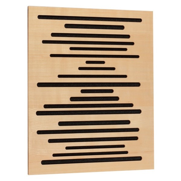

Много раз встречал всети такие звукопоглотительные панели
Вроде должны быть не сложными в повторении...
Но никогда не держал в руках, и не видел чертежей.
Есть у кого инфа?
Есть у кого инфа?
Типа считается индивидуально под заданную частоту.
Фанера с прорезями ничего не даст, нужен поглотитель сзади.
Кроме ширины прорезей очень важна их глубина в материале.
потому и бессмысленно копировать картинку, да. глубина важно, набивка важна.
В общем нужОн чертеж.
Какая-то более эстетичная разновидность диффузоров Шредера

Там просто пирог с 3 слоев
МДФ ламинированная тонкая далее отверстия прикрыты стеклохолстом черным и все это клеится на поролон с вырезами . Больше инф. ищем - artnovion .
Отмечу лишь что в сл. крепления не за рамку на кронштейнах а прямая приклейка на поролон работает более эффективно .
Панели Wave Wood были специально разработаны для решения акустических проблем помещения, но не нарушая живую атмосферу комнаты и совмещают в себе функции диффузора и поглотителя.
Wave Wood сделан из МДФ покрытого натуральным шпоном и специальной акустической пены.
Этот поглотитель особенно эффективен на средних и высоких частотах, а также для устранения многократного эха (эффект пархающего эха).
Гладкая перфорированная поверхность работает как диффузор, а внутренний наполнитель панели из специальной пены работает как поглатитель средних частот и высоких частот.
Wave Wood является очень эффективным решением, сочетая в себе прекрасный внешний вид, диффузию и высокий коофициент поглощения.

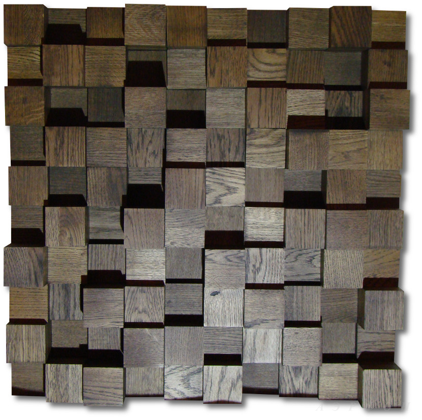

64a37a1a55c8c7d9bd92ccf73757cd66--home-theater-design-contemporary-artwork.jpeg646.jpeg такого плана панели кто то использует ? Обрезков всяких много , можно и собрать , так понимаю , что расчёта какого либо нет , всё хаотично
Про конструкцию. Такой же развод как и «акустический» поролон.
Не согласен. Тут имеет место быть резонатор гельмгольца с низкой добротностью. Панель же на самом деле крышка ящика, определенной глубины (по фото около 5см) Отверстия - горла резонатора. Площадь и толщина важны. Есть графики поглощения, вполне достоверные на вид.
Так и поролон тоже работает, вопрос на каких частотах....
Категорически нет. Как раз считается. Но широкополосный результат потребует почти куб реек, и высота будет под полметра....

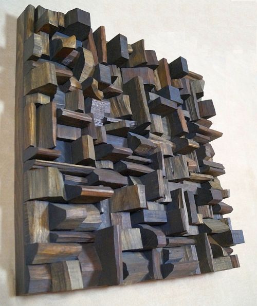

На вудмастере давненько один чел выкладывал описание как делал такую стену. Запомнил, что он потратил кучу материала, огромную кучу времени на шлифовку, каждый клык разной высоты и наружный конец торцован под разными углами. Приходится шлифовать эти бесчисленные кубики тьму времени. Получилось достойно, заказчик там вроде мутный был, забрал или нет заказ, не помню.
Посмотреть вложение 42099Посмотреть вложение 42100 такого плана панели кто то использует ? Обрезков всяких много , можно и собрать , так понимаю , что расчёта какого либо нет , всё хаотично
Работает все, на каких-то частотах и точно не на самых проблемных. Но уважуху к себе нагоняет.
Будет куча рассеиваний под разными углами лететь непонятно куда. Лучше обычного поглотителя мягкого ничего нет.Шторы повесить на струнах по стенам и всё.Нужно раздвинул,нужно растянул куда надо и всё.
Имхо, что бы заглушить волну, нужно какое то количество отражений ее, тогда теряется ее энергия. В таком щите, с клыками разной высоты и скосом с разными углами и направлениями, как минимум одно отражение придется во внутрь этой панели, следующее отражение приходится вдоль щита в разных направлениях и так же во внутрь панели, последующее отражение может частично вернуться назад, но уже значительно ослабленным материалом панели. Это в идеале. В реальности видимо хуже. В школе вроде проходили на уроке физики, упрощенно, абсолютно черное тело потому черное, что отражает свет вглубь себя. Нашел похожую картинку, только мастер делал все шлифованное, смотрелось достойно.

Любое рассеивающее-поглощающее катит,но проблема с этими,не известно куда летят отражения.Тем более если деревящка полированная и под лаком)
Попробуйте во время прослушивания музыки ладошку к уху под разными углами поставить.
В идеале,лучше не рассеивать а поглощать,пока она там отражаться будет туда-сюда,неизвестно какой фон будет в зоне прослушки.
Для небольшого оживления,можно местами оставить голые стены,не только не в местах первичных-вторичных отражений.
Я когда стерео серьёзно слушаю,у меня даже звукопоглощающая,мохнатая подушка широченная за головой.Просто у стены близко сижу.Хоть и голой кусок небольшой и местами,но всё равно.И она в любом случае не помешает,так как уберёт то что от стен сзади летит всё,да и комфортнее голову поставить можно как хочешь,засыпаю часто даже)
эти деревяшки не глушат, а рассеивают, разное назначение
Да,они добавляют звучания некоторым частотам,но кто знает каким именно...
Если не в то место поставить или не тот набор или не под тем углом,пиши пропало.
