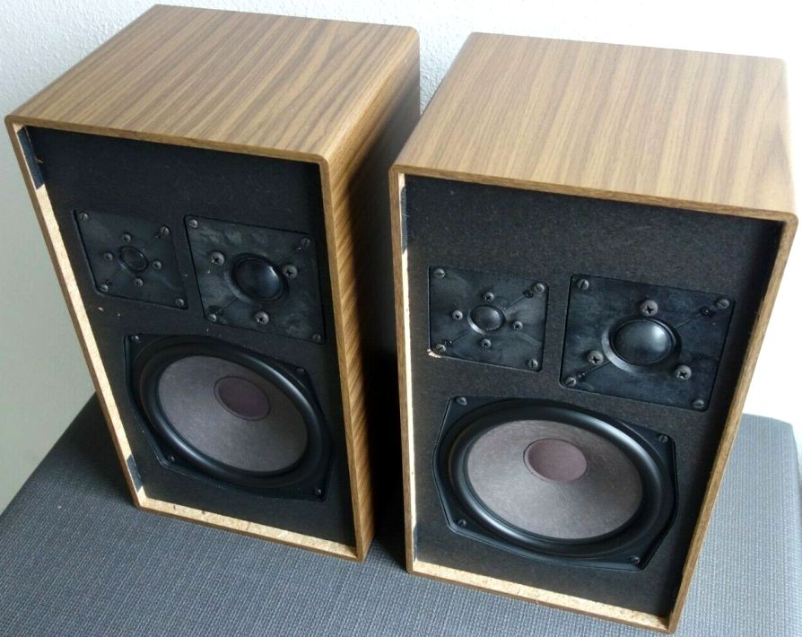

Диапазон частот: 35 – 22000 Гц
Номинальная мощность: 60 Вт
Музыкальная мощность: 80 Вт
Сопротивление: 4 Ом
Громкоговорители: НЧ: ∅200 мм, СЧ: ∅45 мм, ВЧ: ∅22 мм
Внешние размеры (ВхШхГ): 450х250х230 мм
Вес одной АС: 7 кг

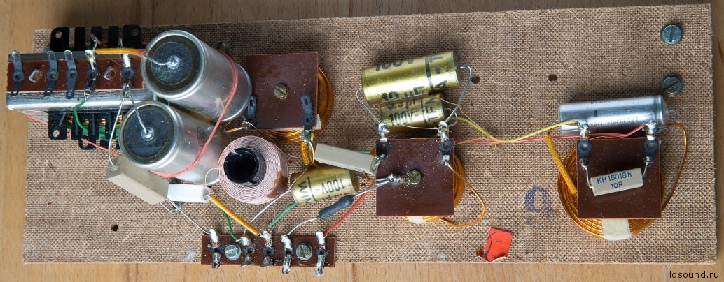

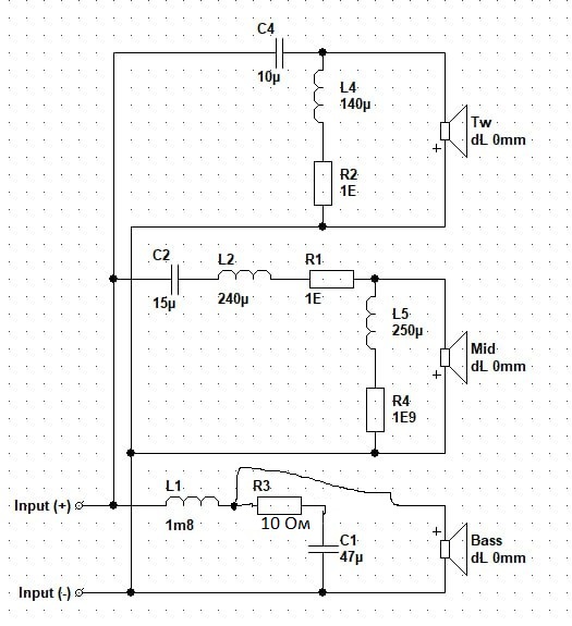

Выкладываю схему фильтра

Во многих схемах из немецких журналов катушки с минусом цепляют через резистор в 1 ом почему то. Что это даёт?

Я не понял,а что там с номиналом R3 ?
Я правильно думаю,что это 0,8 Ом?

В моих АС (тоже Германия) на входе фильтра средних частот стоит 0,5 Ом.

Если схема верна и стоит резистор последовательно с басовиком... Хммм. Д.Р. только не показывайте!

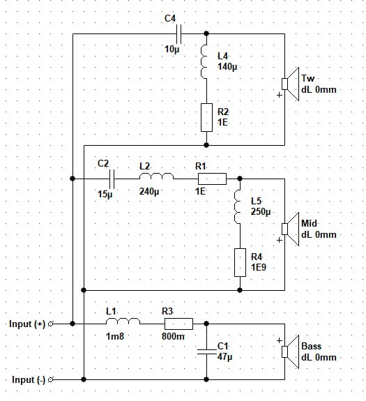

Для уточнения, сопротивления которые указаны последовательно с катушками, это сопротивление (по постоянному току) самой катушки.

В Telefunken TL90,последовательно с Нч Дг. стоит 10 Ом.
Тогда зачем указывать на схеме это отдельным елементом? Или вы не умеет схемы читать/рисовать? Можно написать 1,8 мГн/0,8 Ом.
С НЧ не может такого быть, только в звене СЧ или ВЧ. Или кто-то спаял не верно.
Только не в данном случае. "R" имело бы сходное обозначение с катушкой. Указывающее отношение к данной катушке. Но нет Сопротивление имеет своё обозначение.

Смотрим на R5

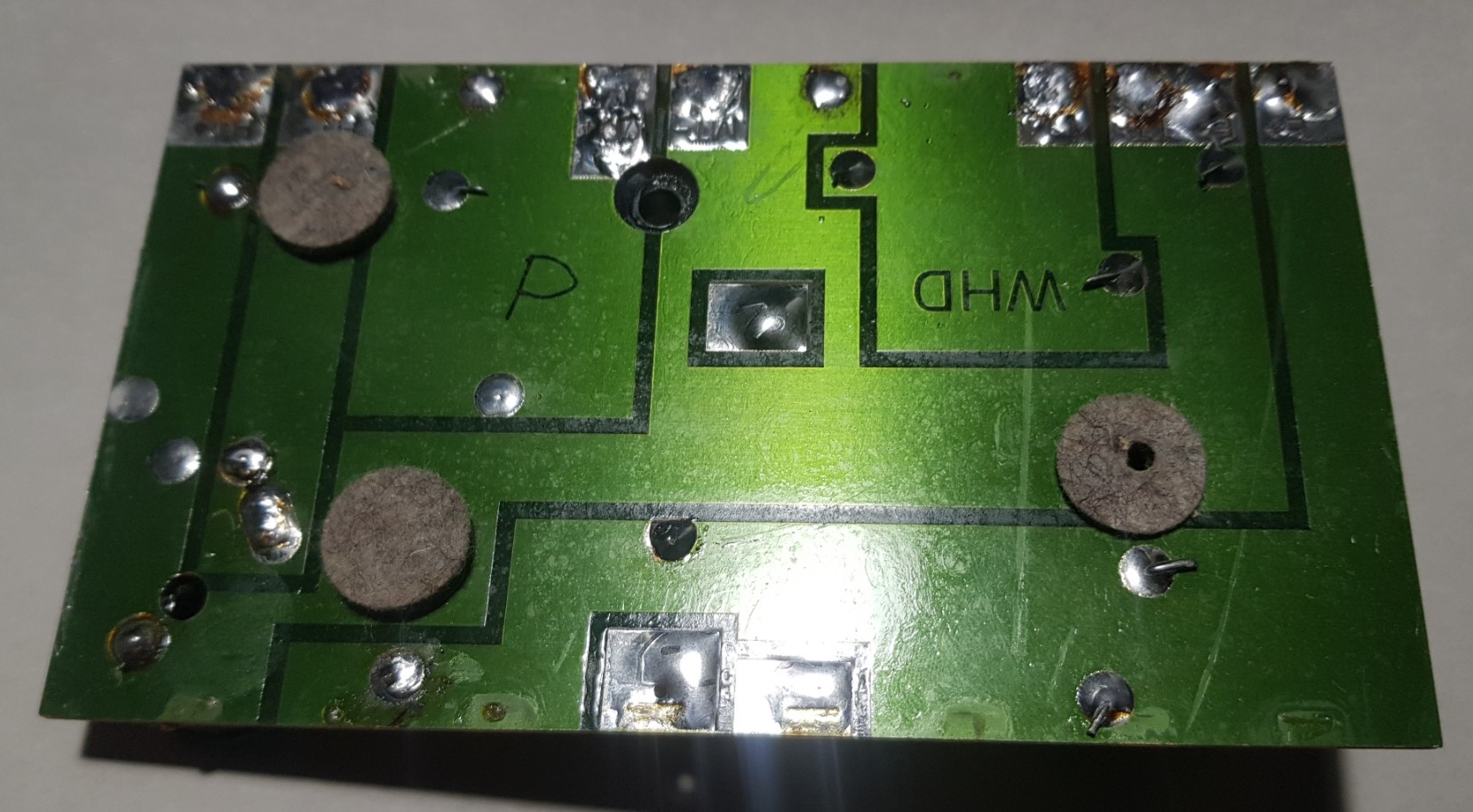

Тогда покажите схему вашего фильтра с номиналами. Всю схему сфоткайте, не видно где какая- головка.

Да фото этих фильтров TL90 в нете как грязи.В том чиле и мною несколько выложенных.А что не понятного на схеме выше?
Желание было такое, показать насколько огромное сопротивление катушек, при столь малых значениях индуктивности.
Сама по себе "Немецкая Акустика" даже не знаю, WHD это ГДР или ФРГ, но судя по конденсаторам, скорее ГДР (моё предположение), всё сделано настолько похабно и экономно, катушки намотаны проводом 0.35мм. При этом дикие значения сопротивления этих катушек, и добротность каждой под 15. Но при всё этом, звучат колонки довольно живо, в плане СЧ, ВЧ, про НЧ я молчу, там магнит размером с сушку и фланцы в толщину с 10копеек.

Вот R5-10 Ом слева, серый квадратного сечения рядом с двумя большими электролитами.

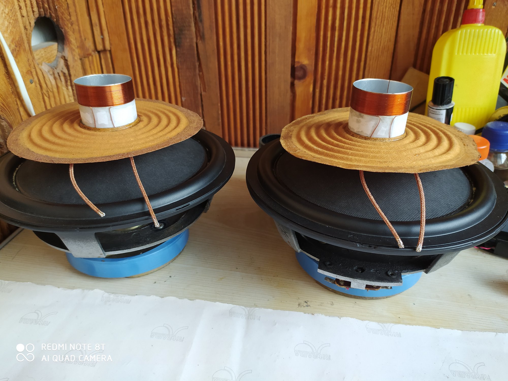

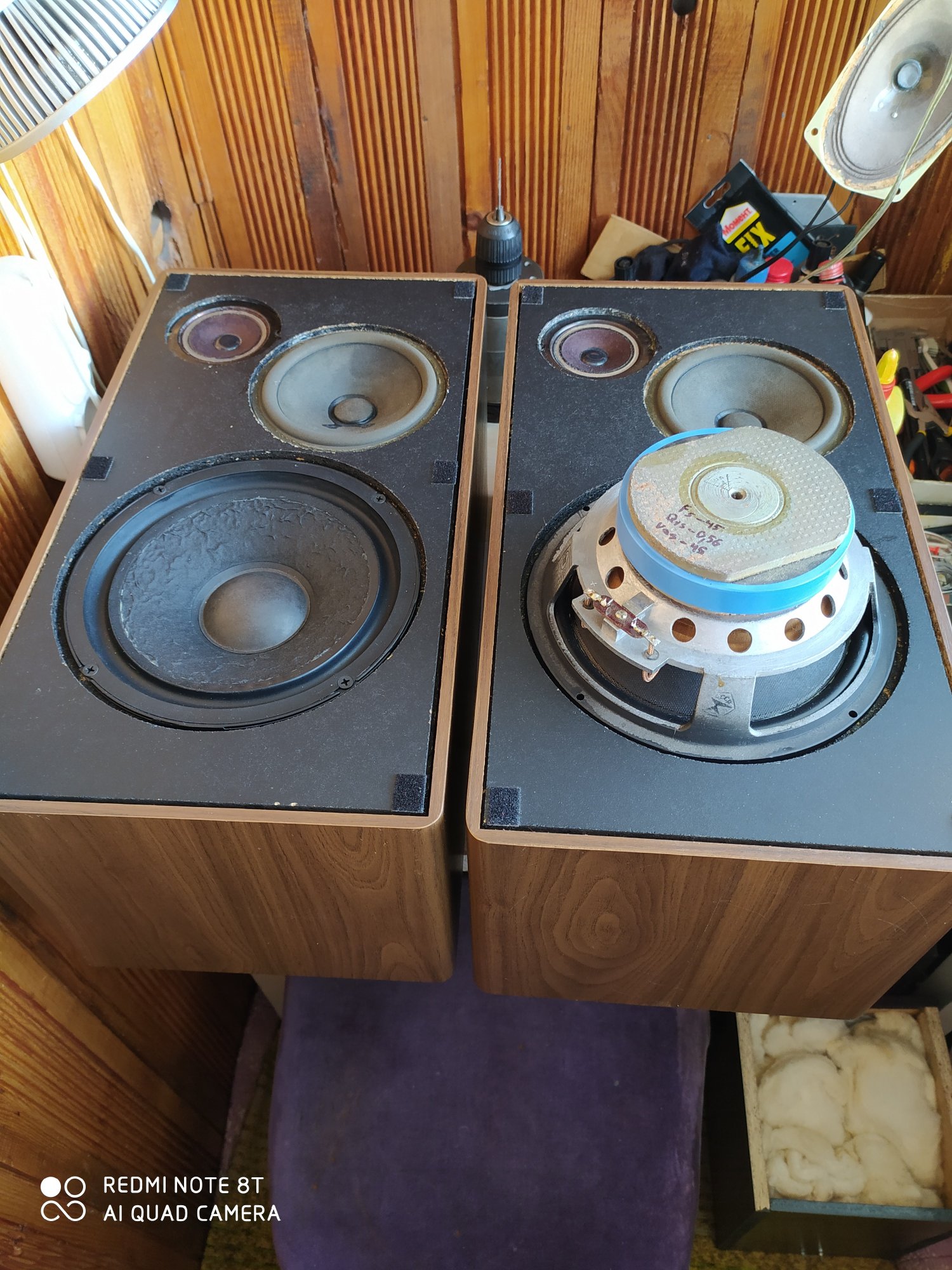

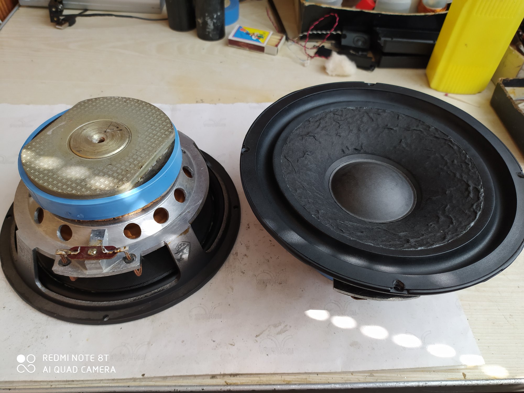

Другие участники форума доказывали что это динамики с "немецкого качества" старой школы отличные... Вы еще добротность и чувствительность самого ГД не меряли, там вообще страх... Я с пары таких оторвал магниты и сделала ПИ, больше ни на что они не пригодны. СЧ не плохие, ВЧ на 3 с минусом.
Смотря с чем сравнивать, исключительно из личного опыты, басовый участок тут проигрывает даже 35ГДН (и другим его вариациям по ГОСТ), но я не слышал схожих по звучанию СЧ, ну ВЧ так же на 3+ или 4-, в сравнении с аналогичным по цене и году выпуска аппаратуре из СССР (ничего личного).

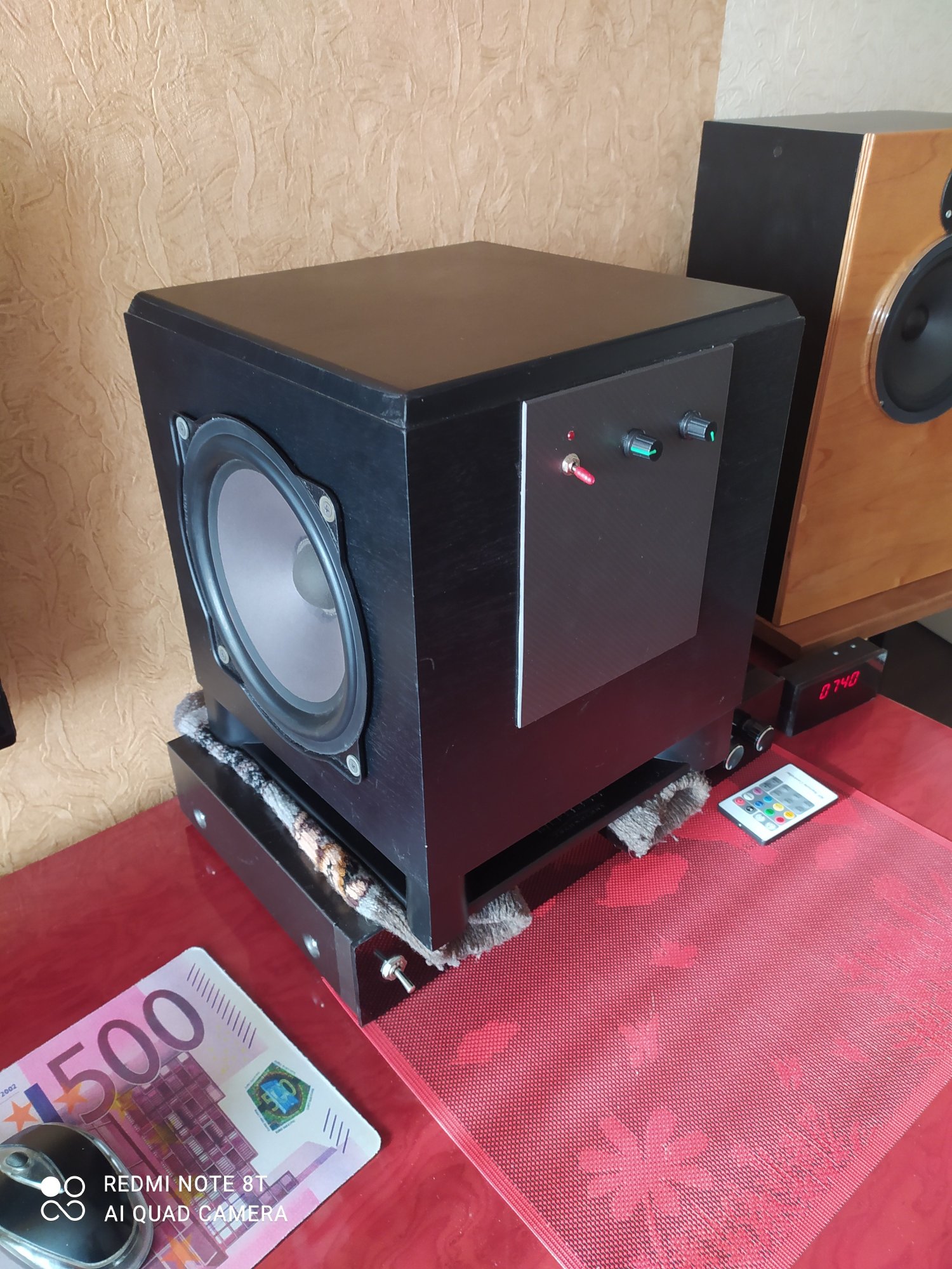

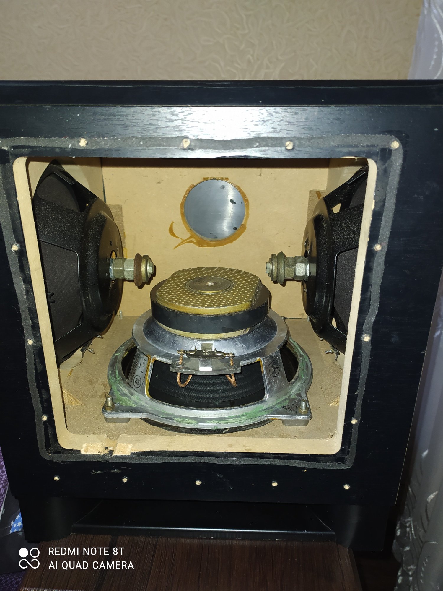

Вот в этой конструкции и будет гудёж-пердёж,но только не в полочниках с ЗЯ топикстартера.
Совершенно верно! Так и задумывалось, там итоговую добротность страшно мерить, послезвучие дикое, но малому играя в стрелялки очень нравится, это создавалось для компьютерным играм, ничего общего с звуком в этой штуки нет! Но эффекты супер!

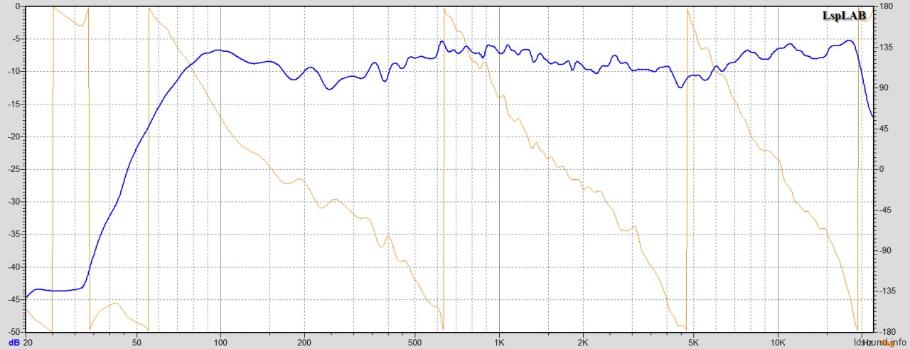

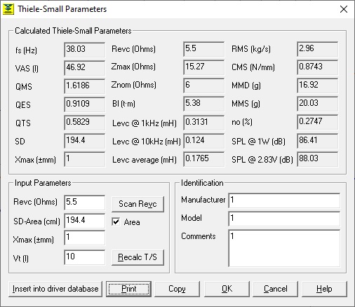

Кстати, будет настроение, я попробую снять характеристики TC своих НЧ, зачем далеко ходить, в 2013(14) что-то было измерено. Достоверность измерений хромает, но при возможности пере-измерю!
Очень интересно.

Бубнилка ещё та. Как раз 35 Гц играет _hm_
Сглаживает провалы импеданса, уменьшает добротность фильтров (выбросы перед срезами).
