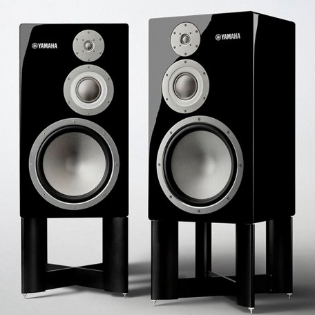

Yamaha NS-5000 PN - это флагманскую 3-полосную полочную акустическую систему Yamaha, устанавливающую новый стандарт характеристик и качества, по которому следует оценивать все прочие АС класса Hi-Fi.
Недавно разработанные диафрагмы обеспечивают примерно ту же скорость распространения звука, что и бериллий​
Используемые в NS-5000 высокочастотный, среднечастотный и низкочастотный динамики оснащены диафрагмами, на 100% изготавливаемыми из ZYLON — созданного в Японии синтетического волокна, считающегося самым прочным в мире и обладающего оптимальной эластичностью, — и покрываемыми наносимым в паровой фазе патентованным никеле-медным сплавом разработки Yamaha. Мягкая купольная диафрагма ВЧ-динамика подавляет пики и провалы амплитудно-частотной характеристики, вызываемые собственным резонансом диафрагмы, и выигрывает от обеспечиваемой волокном ZYLON высокой скорости распространения звука, сопоставимой с той, которую обеспечивает бериллий. В результате получается удивительно ровная АЧХ с унифицированным тембром и одинаковой скоростью распространения звуковых волн во всем диапазоне воспроизводимых частот. Это обеспечивает предельно точное воспроизведение звука и комфортные ощущения от прослушивания.
Инновационные камеры подавления резонанса (R.S. (Resonance Suppression) Chambers) подавляют паразитный резонанс в средне- и высокочастотном диапазонах​
В задних частях высоко- и среднечастотного динамиков установлены недавно разработанные камеры подавления резонанса (патент заявлен), подавляющие паразитный трубный резонанс, генерируемый за диафрагмой. Трубный резонанс гасится двумя трубками особой формы, установленными в соответствии с проведенным нами акустическим анализом. Эти антирезонансные камеры повышают разрешение воспроизводимого звука, устраняя потребность в большом количестве звукопоглощающего материала внутри корпуса. В результате частотная характеристика каждого из динамиков остается ровной и тонкие звуковые нюансы не утрачивают детальности.Посмотреть вложение 71638
3-полосная полочная конструкция под 30-сантиметровый (12-дюймовый) НЧ-динамик унаследовала решения, впервые примененные в легендарной модели NS-1000M​
В результате скрупулезных исследований ряда конструкций корпусов в ходе разработки NS-5000 было выбрано полочное исполнение, продолжающее традиции, заложенные при создании выпущенной в 1974 году модели NS-1000M — наивысшего достижения среди мониторных акустических систем Yamaha. Этот фазоинверторный корпус с внутренним объемом 65 литров (минимально возможный размер для 3-полосной конфигурации с 30-см (12-дюймовым) НЧ-динамиком) впечатляет солидностью сборки с применением угловых соединений со скосом 45⁰ и других традиционных способов изготовления. Внутренние усиливающие поперечины, выполненные на основе анализа методом конечных элементов, подавляют дребезг, вызываемый вибрацией шести поверхностей корпуса. Помимо того, порт фазоинвертора со скрученным рупором предотвращает появление свойственного фазоинверторным конструкциям шума воздушного потока, возникающего с обеих сторон порта, улучшает разрешение в низкочастотном диапазоне и повышает отношение сигнал/шум.
Тщательно изготавливаемый корпус из ламинированной многослойной фанеры, полученной из японской белой
березы с острова Хоккайдо​
Подбирая материал для корпуса акустической системы NS-5000, в компании Yamaha провели всесторонние исследования механической прочности и акустических свойств различных материалов, уделив внимание, в частности, качеству местной древесины, при обработке которой из пиломатериала кропотливо удаляется каждый сучок и червоточина для обеспечения долговечности при длительной эксплуатации. В итоге Yamaha остановились на ламинированной многослойной фанере из белой березы с острова Хоккайдо. Передняя стенка имеет толщину 29,5 мм, а остальные пять — 20 мм (без учета толщины грунтовки и лакокрасочного покрытия), за счет чего корпус в целом приобретает идеальную жесткость.
Глянцевая черная рояльная отделка улучшает отношение сигнал/шум и, придавая колонкам роскошный внешний вид, повышает удовольствие от владения​
Все шесть наружных поверхностей корпуса имеют глянцевую черную рояльную отделку, получаемую с использованием тех же специальных краски, грунтовки и полировки, что и при изготовлении знаменитых роялей Yamaha. Эта однородная твердая оболочка еще больше увеличивает общую жесткость корпуса и в то же время подавляет мелкие вибрации, за счет чего звучание становится ярче и значительно повышается отношение сигнал/шум.
Кроссовер​
Все динамики акустической системы NS-5000 подключены по положительной фазе с единой разводкой, чтобы звучание было максимально естественным и радующим слух. Компоненты кроссовера смонтированы на двусторонней печатной плате с внушительными медными проводниками толщиной 140 микрон; при этом укороченный сигнальный тракт на плате сводит до минимума потери аудиоданных при передаче. Более того, для сведения к минимуму выпадения сигнала были отобраны для кроссовера компоненты только высочайшего качества, среди которых — считающийся эталонным аудиоконденсатор MCap SUPREME EVO производства германской фирмы Mundorf, аттенюатор MResist SUPREME от того же производителя и весящая аж 1,6 кг вуферная катушка.

Да мы давно уже в других ветках над этими сверх "достижениями " Ямашки поглумились .

Всего-то лям р.р. за пару

Глянцевая черная рояльная отделка улучшает отношение сигнал/шум smile_1 и, придавая колонкам роскошный внешний вид, повышает удовольствие от владения​

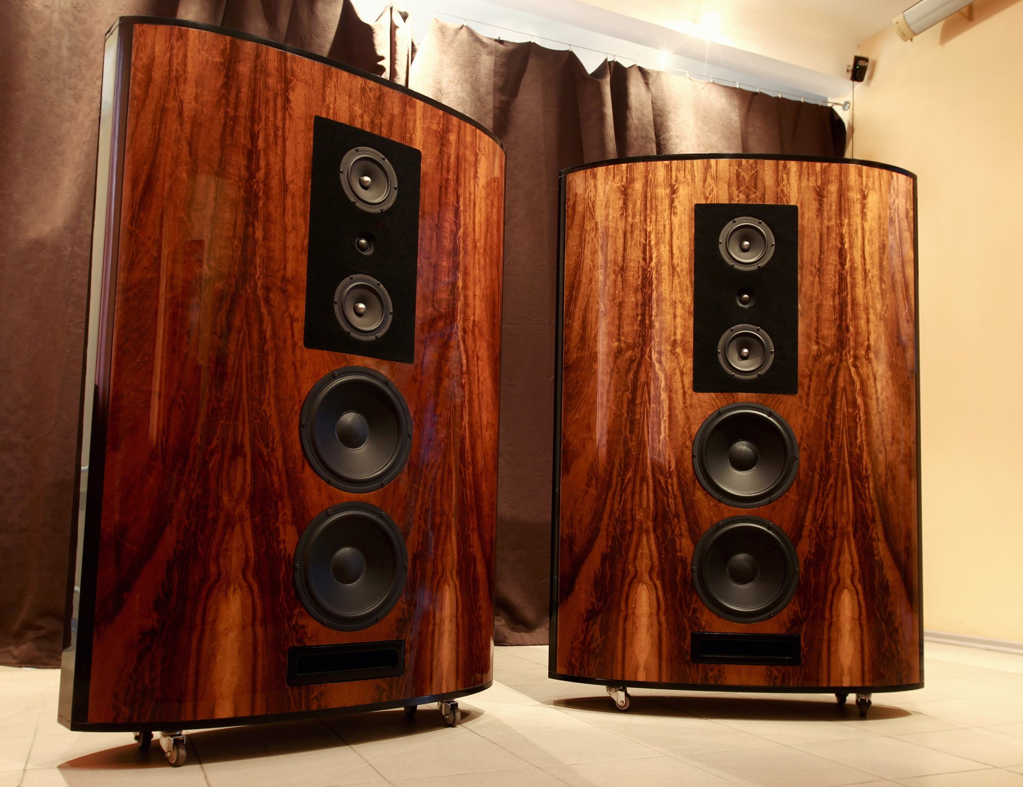

Подсмотрели расположение динамиков у колонки Анатолия Тимофеева.
DIM в курсе, кто это)))))

Ссылка Посмотреть вложение 71638 нерабочая.
Расположение идеальное. Соотношения диаметров излучателей для высокой первой частоты раздела - прекрасные. Что же они не скруглили углы в своём рояле? Схемки нету?

Такое расположение динамиков у япошек оч. давно используется, в частности и с закруглёнными краями, абсолютно разные фирмы их готовили из первых были Виктор, Онкио, Кенвуд.

Расположение динамиков по "золотому сечению" для уменьшения "гребенки" на СЧ и ВЧ использовалось с 50-х годов, сейчас не вспомню в каком учебнике тех времен вычитал, вроде во французском. Там же был "разбор" оптимального соотношения сторон прямоугольного ящика для уменьшения "стояков" и размеров передней панели с целью уменьшения "эффекта баффла". Все давно придумано и объяснено. Но стабильно, каждые лет 50 открывается заново)

Видимо, для ухода от интерференции порождаемых краями колонки новых излучений, и повышенной неравномерностью на средине.

Да, о скруглении краев тогда не писали. По крайней мере, я не встречал.
